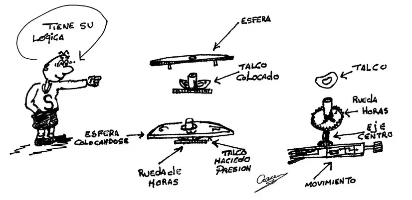

Talco​
El talco, es la arandela que se coloca en la rueda de horas, en ocasiones nos llega sin él, creando paros o atrasos por el roce entre las agujas.
Herramientas y material
Lámina metálica muy fina. Las encontraremos en el interior de pequeñas alarmas de artículos de supermercado.
. Martillo.
. Punzón, saca bocados.
. Tijeras.
Elaboración
Extraemos la tira metálica, del interior de la alarma, la que habremos comprobado con una brújula y desimantado si fuera necesario antes. La colocamos encima de un mártir, de madera, con un punzón sacabocados. Golpeamos y hacemos el agujero, y con la ayuda de unas tijeras recortamos.

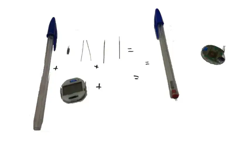

Comprobadores de cuarzos​
Con estos comprobadores, y retrovisor podremos detectar averías de circuitos sin tener que desoldar ni desmontar circuitos siempre que tengamos acceso de pinchar en el cuarzo, con uno u otro útil.
  • Bolígrafo bic.
  • Módulo de reloj digital.
  • Pasadores largos de latón.
Elaboración
Al igual que el comprobador de altavoces, sigue la misma lógica, extraemos el cuarzo, del módulo, digital este lo introducimos en la trasera de un bolígrafo bic, al cual lo habremos clavado en el tapón, un par de pasadores de latón.
Soldamos, él cuarzo en los extremos de cada pasador.
Colocamos el tapón con el cuarzo en el interior del bolígrafo, de forma que nos quede una horquilla en la parte exterior, en el módulo, al cual hemos extraído el cuarzo. Soldamos un par de pasadores en las conexiones del cuarzo, y ya tenemos, los comprobadores de cuarzo listos, tan solo nos toca comprobar el funcionamiento, colocamos el módulo sobre el retrovisor, conectamos las puntas del bolígrafo, con las puntas de los pasadores del módulo, y observar a través del retrovisor, si funciona o no.
Test del lápiz de cuarzo, contactar con el lápiz sobre las conexiones del módulo al cual le extrajimos el cuarzo. Este se pondrá a funcionar.
Reacciones: bernat
