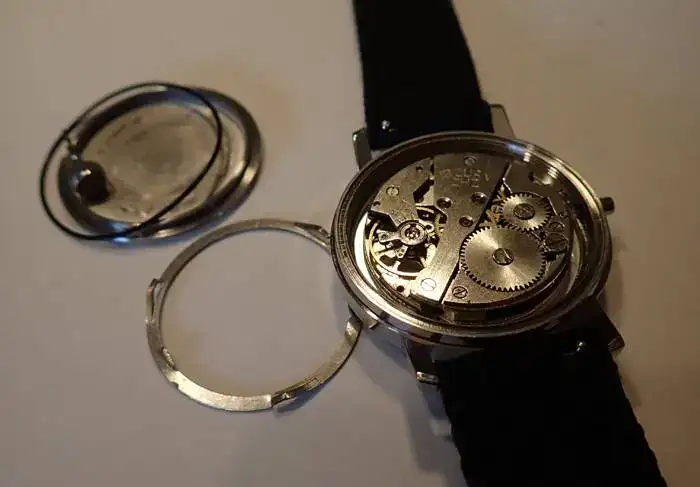

Cachibaches a punto y empezamos por quitar la tapa trasera:
Junta de estanqueidad y bata metálica.... lo que hace suponer que moderno..... no es!

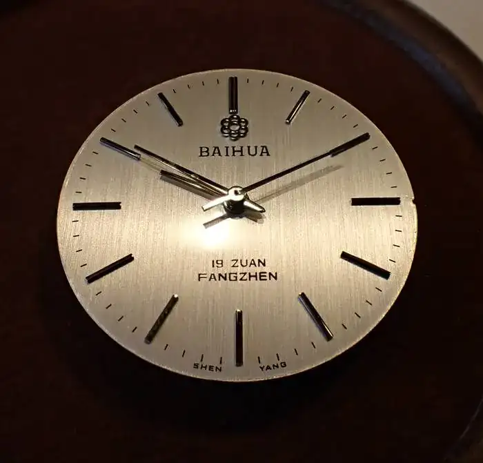

El dial no es nada feo y se ve bastante bien acabado, no se si Shen-yang es donde se hacían en su momento. y 19 zuan que vienen siendo 19 rubies.... cosa rara porque pensaba que los tongji tenían 17 joyas. las agujas eso si..... algo cortas para mi gusto.

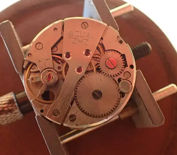

Calibre puesto en el soporte, se aprecian algunos piquitos de óxido aquí y allá. No tengo foto pero en el timegrapher no va muy fino, unos 80 segundos de retraso, amplitud sobre 150 a plena carga y beat error de 1,8 mas o menos.

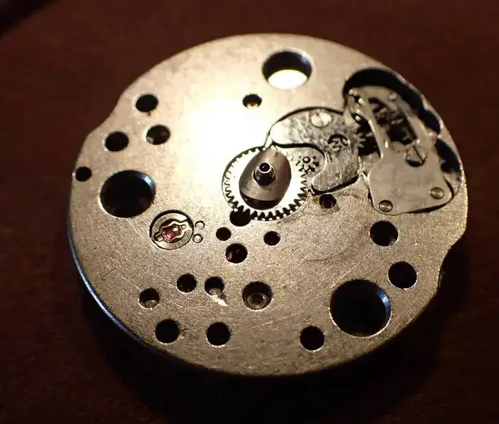

Lado del dial y óxido en el sistema de remonte, habrá que quitarlo!!

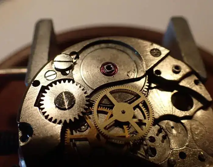

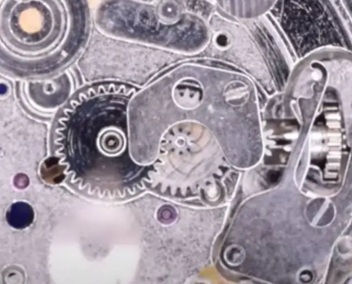

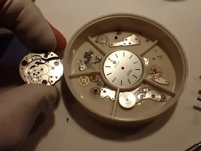

Al empezar a desmontar aparece una sorpresa, joyas en el alojamiento del barrilete, arriba y abajo..... como los Rolex oiga!!
Ya tenemos las 2 joyas extra!! por lo visto tenían pensado que el chavalote durara como mango de cuchara!

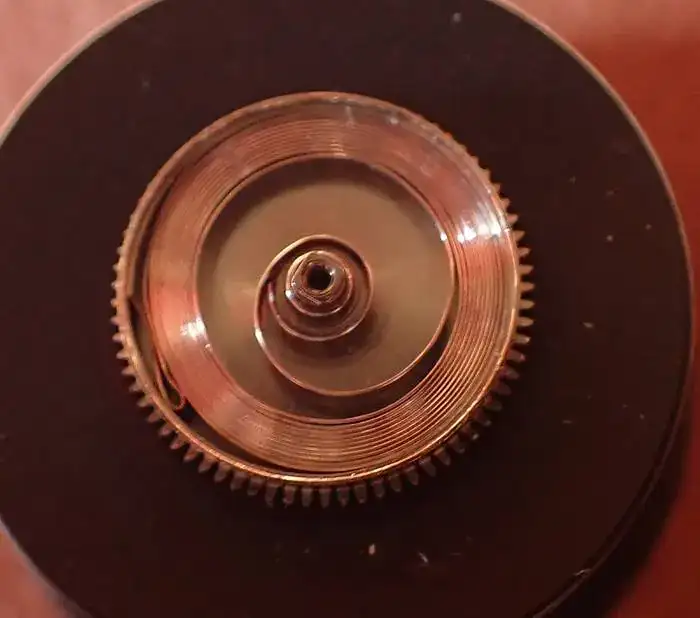

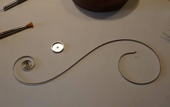

Muelle de carga bastante gastadito..... no soy un experto, pero creo que hay demasiadas vueltas en el lado donde se engancha al pivote, y para mas inri...... está roto en su enganche a la pared del barrilete.
He encontrado muelles por menos de 2€, pero tenía ganas de verlo funcionar, así que tirando de mis aprendizajes con los Vostok:

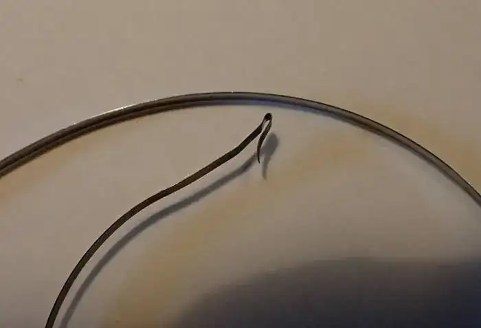

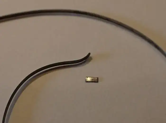

Destemplado del acero y enganche chapuzero nuevo al canto!
Y así de cutre queda, pero como veis engancha! aun que no espero milagros en la amplitud!

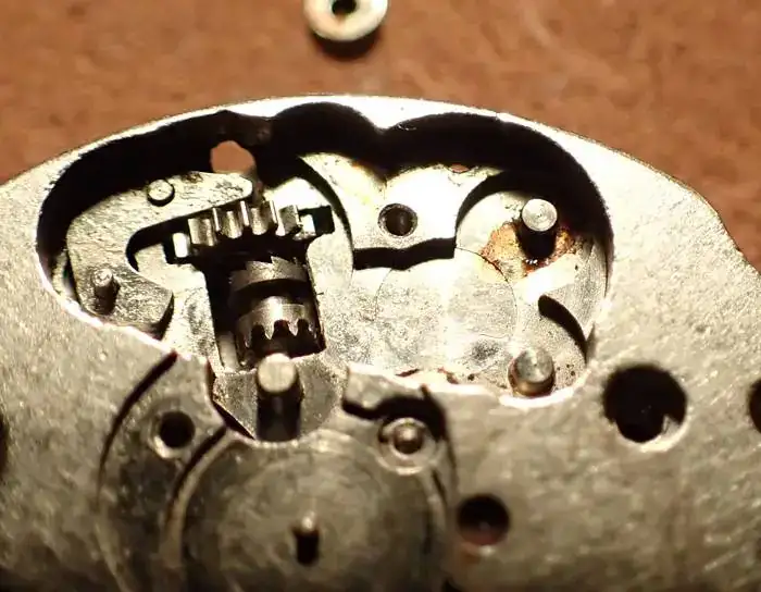

Siguiendo el vídeo, monté así la placa que sujeta las ruedas debajo del dial:
Y aquí está el error, esa placa no sujeta las dos ruedas a la vez, la rueda de las horas no necesita sujeción, ya que se sujeta con esa arandelita fina hondulada.
y la placa toca ir así:
Que a toro pasado parece muy evidente, pero para un novato como yo, no tanto!!

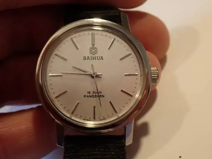

E voilà!!
Hora si compadres!! eso está mucho mejor, a falta de una amplitud mejor.... que queréis con esa chapuza de muelle!

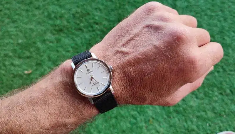

Y para finalizar ahí lo tenéis en mi brazo peludo... seguro que no se imaginaba el pobre cuando lo hicieron acabar en el brazo peludo de un espécimen de la Mallorca profunda!
Ver el archivos adjunto 2867691
Ver el archivos adjunto 2867694

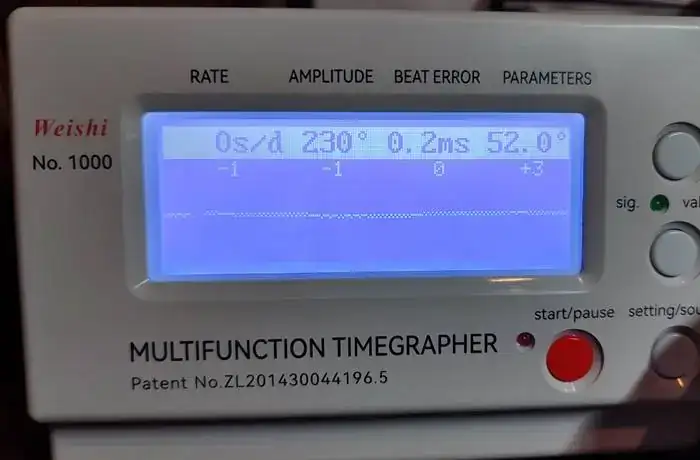

Pero al tener todo montado y después de unas horas funcionando, en el timegrapher era un desastre, amplitud muy pobre, mucho mas que antes, con un funcionamiento muy inestable, beat error por las nubes..... en fin, un desastre! pensé que al final por 25€ que mas quieres y lo di por simplemente malo...... pero no podía dejar de pensar que me parecía muy raro con lo bien hecho que parecía estar, y le presté mas atención.... entonces me di cuenta de que la segundera corría bien, pero que las agujas de horas y minutos no se movían. volví a revisar y encontré el fallo:

Nada, solo comentar que ahora que ya se debe de haber estabilizado un poco, la medición real, es decir...... llevando puesto el reloj durante esta semana, me ha dado una media de -2,3 segundos al día, creo que no se le puede pedir mas!
Ver el archivos adjunto 2867687

Ala!! no hay vuelta atrás!!
Ver el archivos adjunto 2867689
Ver el archivos adjunto 2867692
Ver el archivos adjunto 2867695
Ver el archivos adjunto 2867696
E voilà!!
Ver el archivos adjunto 2867697
Ver el archivos adjunto 2867702

Estupendo artículo y, como ves, el tamaño no es problema.
¡Pero póntelo por DETRÁS del hueso de la muñeca, hombre de dios, que te vas a destrozar la mano!
El video en cuestion
Reacciones: Vincho
Ya me lo han dicho muchas veces!! pero no tiene remedio, igual que Rafa Nadal se acomoda los gallumbos cada dos por tres, yo me bajo el reloj de la mano izquierda con la mano derecha y me lo pongo donde la foto...... es un acto reflejo y a los 50 no creo que se arregle!!
Reacciones: jmnav
No, si te entiendo... aún tengo yo una cicatriz en la muñeca de un casio 12 melodías de hace como cuarenta años. Pero recuerda: pese a lo que digan, un perro viejo aún es capaz de aprender trucos nuevos 😉
