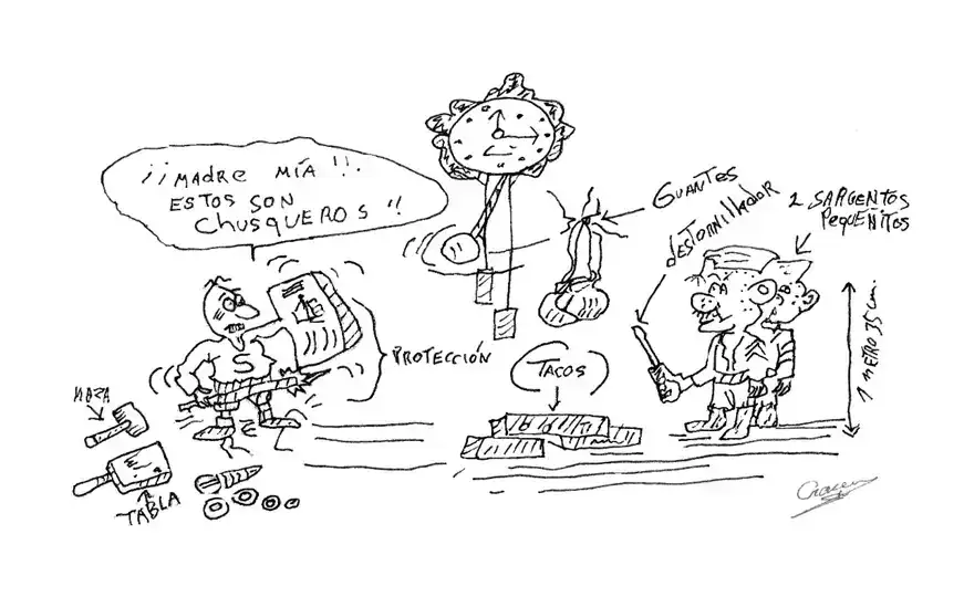

Colocación de la cuerda, en relojería gruesa​
Para este menester hay herramientas (llamadas estrapada), pero no siempre tenemos una a mano. Colocar la cuerda manualmente no es problema si esta es de reloj de pulsera. En cambio, si el reloj es de pared la cosa es diferente, llegando a peligrar nuestra integridad física.
Por ejemplo, tras un accidente al escapárseme la cuerda y el barrilete en el proceso de introducción de la cuerda en el interior del cubo, me llevo a comprar una estrapada de manivela. Este tipo de entrapada no me convenció, por lo que volví a poner las cuerdas a las bravas, no antes mejorando el proceso a que a posteriori explicaré, para evitar volver a urgencias.
Herramientas y material
  • Destornillador grande.
  • Dos pequeños sargentos.
  • Dos tacos de madera agujereados
  • Guantes gruesos.
  • Material de protección personal.
  • Maza de nailon.
  • Tabla de cocina de madera, grande.
  • Tornillo de banco
  • Tornillo de rosca madera.
  • Trapito empapado de aceite.
  • Varias arandelas de diferente tamaño.
Elaboración
Colocamos una madera de cocina, sobre la mesa de trabajo. La fijamos con la ayuda de dos sargentos. Colocamos el barrilete en el centro de la madera, fijamos este con un tornillo (si es preciso colocamos una arandela, de forma que nos quede bien sujeto el barrilete en la tabla de cocina). Nos embadurnamos las manos con un trapito empapado en aceite. Si la cuerda es nueva la desembridamos. Encajamos el extremo de la cuerda en el gancho del cubo. Nos ponemos los guantes y procedemos a introducir la cuerda en el interior del cubo. Una vez está la cuerda dentro del cubo colocamos el eje y nos aseguramos de que engarce en el ojete. Colocamos el barrilete sobre unos de los tacos de madera agujereados de la tapa. Colocamos el otro taco de madera haciendo un emparedado. Golpeamos con la masa de nailon sobre el emparedado cerrando la tapa.
Sujetamos el barrilete por el cuadrado del eje en el tornillo de banco. Nos ponemos los guantes y hacemos girar el cubo 0comprobando que queda bien engarzada la cuerda.

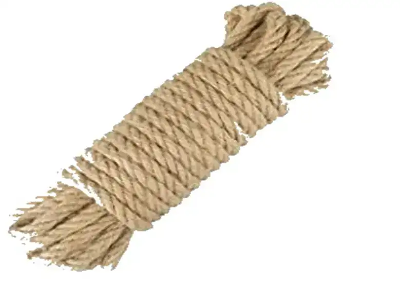

Cuerdas de Moretz​
Las cuerdas de los relojes Moretz, son de hilo de cáñamo para pescar atunes. Estas, hay que tratarlas con cera o grasa de caballo.
  • Agua.
  • Cera o grasa de caballo.
  • Dos o tres cuerdas de cáñamo de unos 3 cm de grueso.
  • Recipiente de plástico o metálico.
Elaboración
Poner agua en un recipiente. Dejar en remojo la cuerda un par de horas. Sacar y dejar que seque y embadurnar con cera o grasa de caballo.
Reacciones: FABER

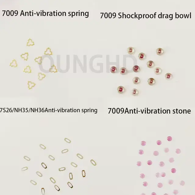

Desmontar muelle de antichoque​
Al desmontar, limpiar y volver a montar, el muelle antichoque conlleva riesgo de rotura.
  • Cuchilla.
  • Destornilladores.
  • Palillos de dientes redondos.
Elaboración
Con la ayuda de una cuchilla cortamos la punta del palillo al mismo diámetro del muelle de antichoque. Nos queda la punta plana. Hacemos un pequeño agujero con el destornillador. Tiene que quedar un pequeño hueco en la punta del palillo. Cogemos el palillo y lo colocamos sobre el muelle antichoque. Presionamos engramoa, y al mismo tiempo que giramos, desencajando el muelle, liberando chatón y el contra pivote, para su limpieza y engrase.
Posteriormente montamos el chatón y colocamos el muelle con la ayuda del palillo fabricado anteriormente y aplicando el mismo proceso de desmontaje.
Reacciones: bernat y FABER

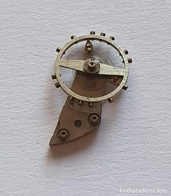

Empitonar espiral​
El proceso de volver a empitonar el espiral, en ocasiones se nos hace imposible, al ser el pasador tan corto y la parte de la espiral si no está canalizada, por el pasador, se nos hace casi imposible, colocarlo de nuevo, por lo que en estos casos le pondremos un pasador de pitón nuevo, pero estos al ser tan largos hay que prepararlos, antes de colocarlo.
Pasadores de pitón.
Pinzas.
Cuchilla de afeitar.
Lupa.
Elaboración
Colocación de pasador cónico de pitón, colocamos un pasador nuevo en el pitón sin espiral, una vez tengamos encajado el pasador, con la ayuda de una cuchilla de afeitar, marcamos, pero sin llegar a cortar el pasador, por delante a ras del pitón y por atrás a uno dos o tres milímetros, extraemos el pasador colocamos la punta del espiral dentro del pitón e introducimos y encajamos el pasador, una vez encajado con la ayuda de las pinzas doblegamos los terminales del pasador deshaciéndonos del sobrante.
Reacciones: bernat

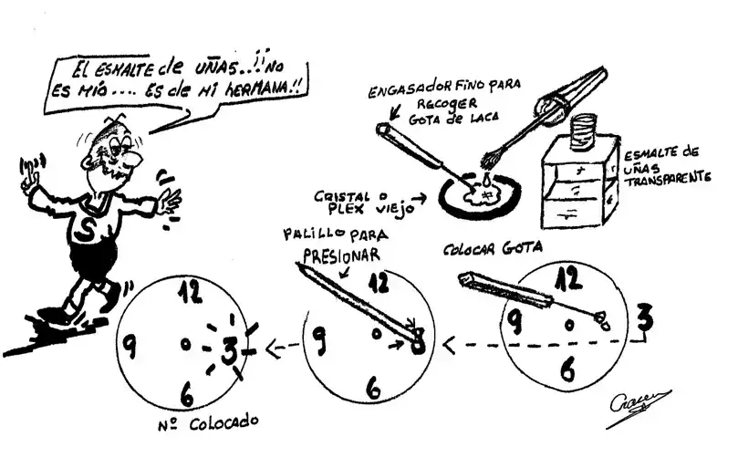

Encolar índices, de las esferas​
Para encolar índices esfera, tenemos infinidad de adhesivos, entre ellos, la laca de uñas transparente (esmalte de uñas).
  • Esmaltes de uñas transparente.
  • Pica aceite.
  • Palito.
Elaboración
Colocar una gota de esmalte de uñas transparente, sobre un cristal viejo. Untar con un pica pica aceites el esmalte de uñas, y untar el número a encolar. Colocar el número en su posición, presionar sobre el mismo, con un palito. Dejar secar.
Este procedimiento es aplicable para los tornillos y las roscas de corona y pulsadores.
Reacciones: bernat

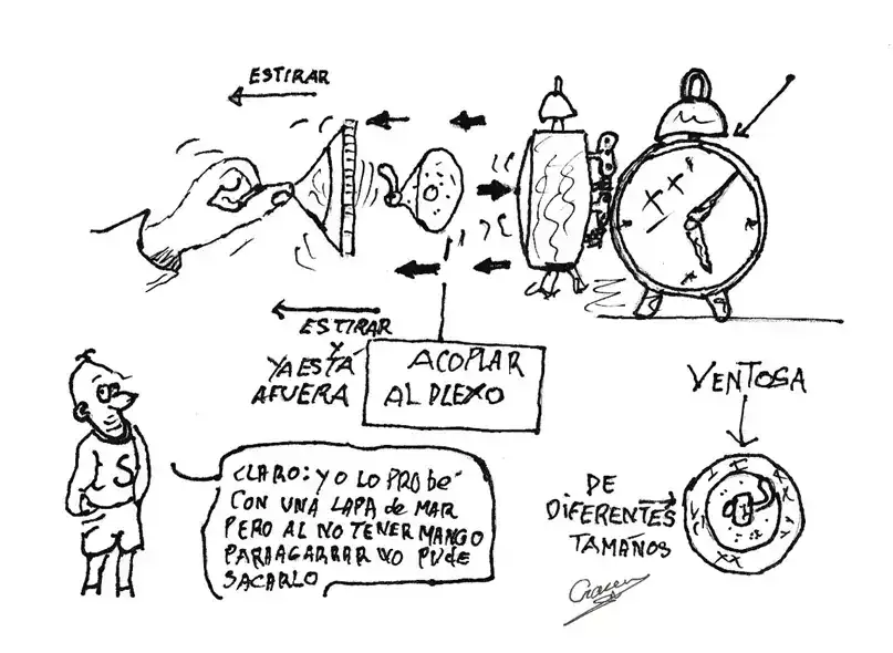

Extraer plexo con ventosa​
Extraer o desencajar, plexos planos de despertador.
Ventosas, de varios tamaños.
Elaboración
En su día, me encontraba trabajando en casa desmontado un despertador, Braun de plexo plano. Lo que tenía que desencajar para acceder a las agujas, que estaban sueltas, con la ayuda de una navaja, siempre hacia alguna marca a la caja. Eso que vino a parar una flecha con ventosa a mi mesa de trabajo. Un juguete de los niños, al cogerla, se me ocurrió clavarla sobre el plexo y, Eureka se desencajo el cristal sin llegar a marcar la caja del despertador.
Desde entonces nunca faltaron las ventosas en mi mesa de trabajo.
Reacciones: bernat y Carreto

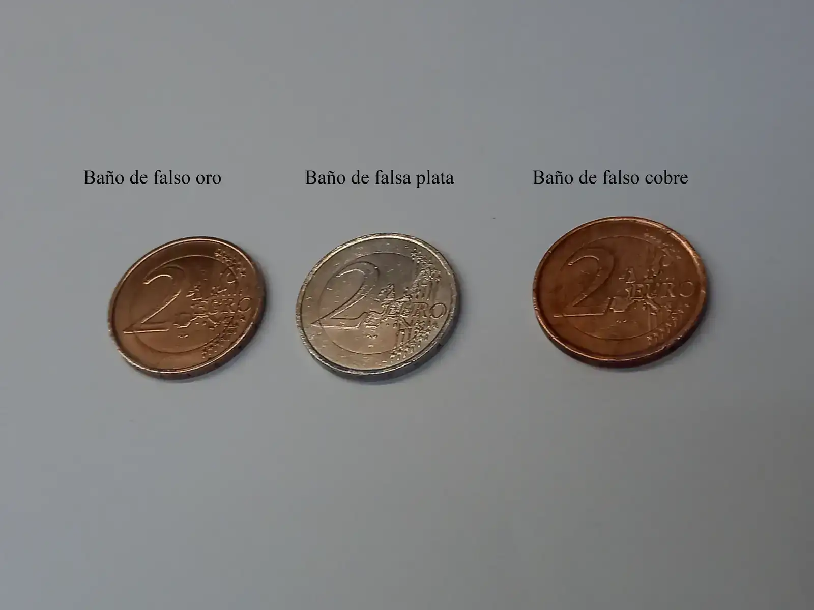

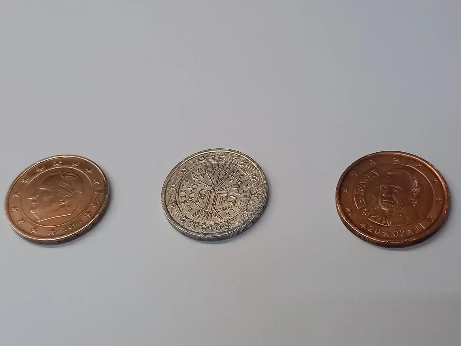

Falsa plata​
En ocasiones me he encontrado con cajas de reloj de falsa plata, esta al ser tan delicada, al trabajar con el reloj se ha rayado, y al pulirlo el plateado ha desaparecido, saliendo a la superficie un color cobreado.
  • Agua fuerte.
  • Agua.
  • Alcohol.
  • Bicarbonato.
  • Cable eléctrico.
  • Cinta aislante.
  • Cuatro clips.
  • Estaño.
  • Pieza metálica para platear.
  • Pila de 4,5 voltios.
  • Pinzas de la ropa.
  • Recipiente.
  • Trapo de algodón.
Elaboración
Baño electrolítico.
Limpiamos y desengrasamos bien la moneda o pieza a tratar con alcohol. En un vaso ponemos una cucharada de bicarbonato, le añadimos, 50% de agua removemos y añadimos 50% de aguafuerte removemos.
Colocamos los clips en ambos extremos de los cables. El estaño lo sujetamos con el clip del polo +, y la moneda, la sujetamos con el clip del polo –.
Conectamos los clips a la pila, + con el cable rojo o con + negro con - e introducimos la moneda y el estaño, en el vaso, de forma que queden sumergidos.
Fijamos los cables en los bordes del vaso, con pinzas de la ropa de forma que no se toquen entre sí. Observamos y veremos que el agua se enturbia, y la moneda se oscurece, al tiempo que empieza a salir burbujas. Esperamos unos 10 minutos.
Desconectamos los clips de la pila, extraemos, la moneda y el estaño. La moneda nos habrá quedado muy oscuras.
La lavamos con agua, en la que habremos diluido una cucharada de bicarbonato.
Ponemos una cucharadita de bicarbonato, sobre un paño de algodón, colocamos la moneda sobre el paño con bicarbonato un poco humedecido, la frotamos, sacándole el plateado.

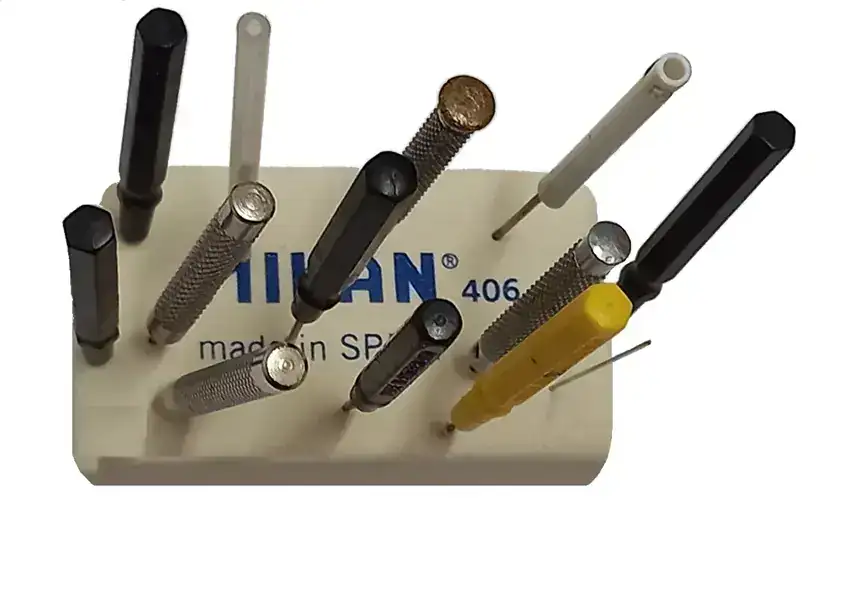

Goma de borrar gigante​
La goma de borrar gigante es muy útil para tener recogidos y siempre a mano los pica aceites, punzones, brocas, y pequeños utilajes que nos fabriquemos con agujas de coser, una vez utilizado el útil pincharlo en la goma, la cual tendremos a mano, sobre la mesa de trabajo.

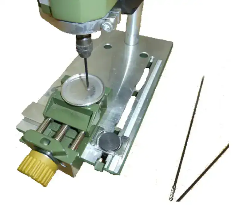

Hacer agujero en cristal​
Hacer agujero en cristal no es muy usual, pero en alguna ocasión me he encontrado con esta necesidad de hacerlo, para mis creaciones, y no encontrar quien me lo hiciera, debido al alto riesgo de rotura.
  • Brocas para taladrar vidrio, de punta ojival.

Elegimos la broca adecuada, aposentamos el cristal sobre el mártir de madera. Marcamos con el rotulador el punto a perforar.
Marcamos con la broca presionando ligeramente, al tiempo que giramos hacia adelante y hacia atrás en el punto marcado, creando un punto de fijación a la broca. Hacemos una rosquilla con la plastilina, y la fijamos al rededor del agujero, rellenamos de disolvente el círculo de plastilina, fijamos la broca regulando la velocidad al mínimo y procedemos a taladrar, presionando ligeramente, y si es preciso incrementaremos la velocidad y añadiríamos más disolvente.
Si fuéramos a poner un pomo, protegeremos el agujero con silicona trasparente.
El mismo proceso para taladrar porcelana o espejos, estos últimos taladrar por la parte de atrás.
