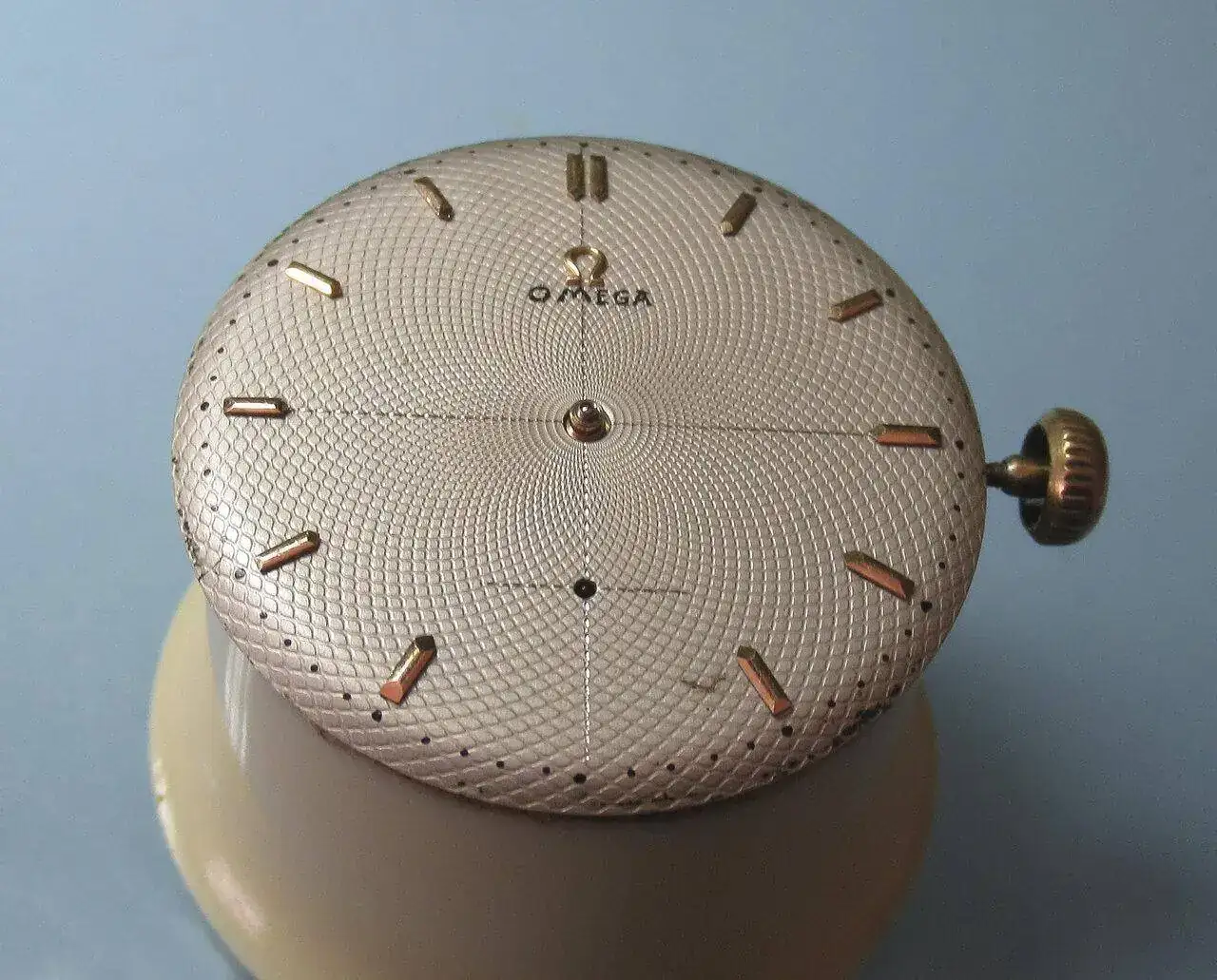

Esta vez le ha tocado a un Omega 265 que encontré ayer en un compro-oro (que raro, no?) con una esfera preciosa pero que el padre se la dejó al niño para que le pusiera Omega con el Rotring. No tenía corona y cuando fui a sacar la tija, que estaba entera allí, me la encontré soldada por óxido al piñón de canto. Alguien se acordará que el maestro Golipo (ande andará?) me enseñó, para un Aurore Villeret, que el óxido se quita bastante bien con vinagre de manzana. Y, efectívamente, así ha sido: lo oxidado se queda algo más oscuro pero puede valer. Total, todo desmontado, a la bañera y empieza el remontaje.

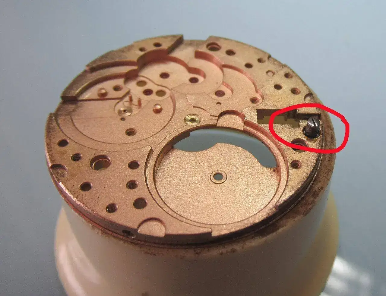

Aquí podéis ver la platina, impúdicamente desnuda, con algunos de esos oscuros
Lo marcado con amarillo no es más que sombras de luz. Bueno pues hay que empezar poniendo una corona a la tija, uso una gastada pero que da su avío

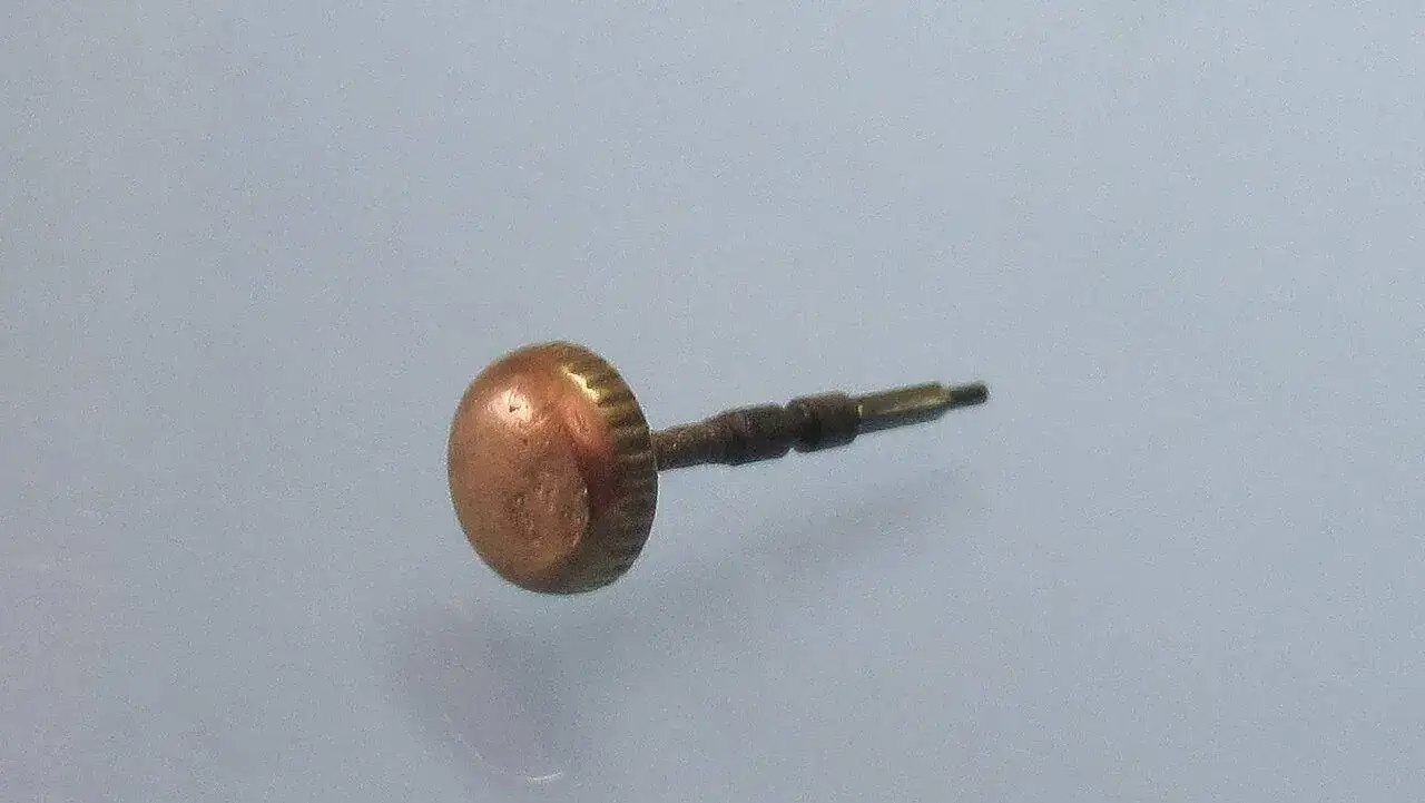

Esa tija luego no servirá porque es larga y la única rosca que le ha quedado, después de la paliza para despegarla, es la que tapaba el casquillo de corona.

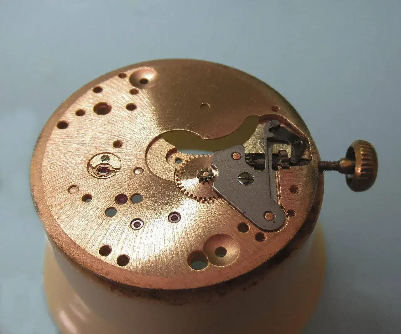

Lo primero montarle el tirete a la platina

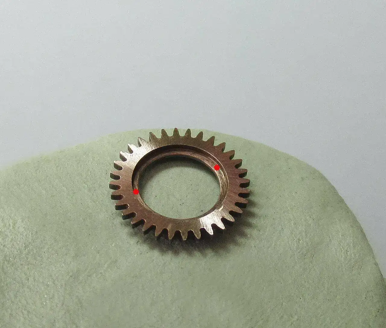

Ahora damos otra vez la vuelta y nos vamos a colocar la rueda corona y el rochete del barrilete. A la corona hay que hacerle dos engrases, dos puntos de aceite en cada uno de sus lados
¿Veis en la primera imagen por qué se llama rueda corona?

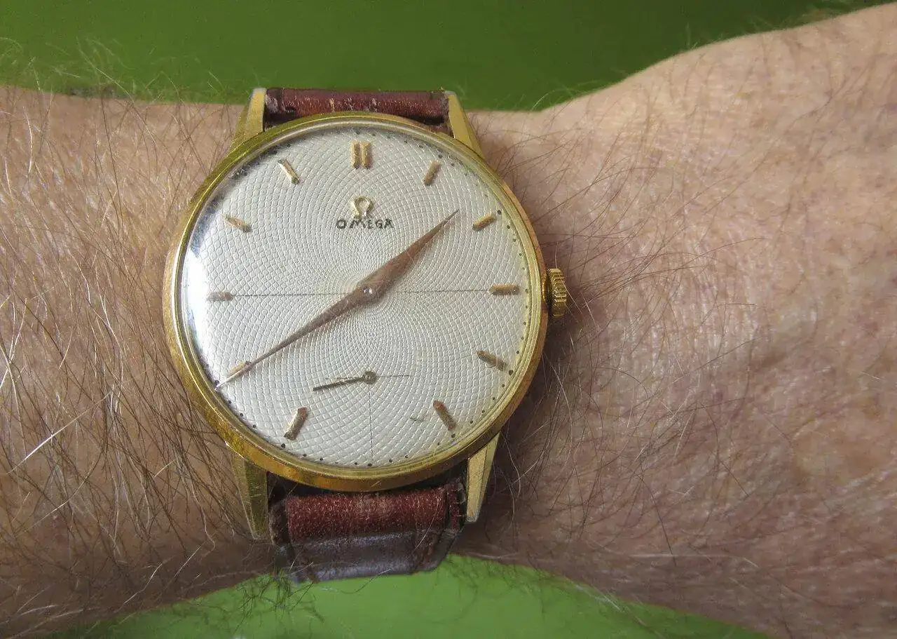

Y a la muñeca

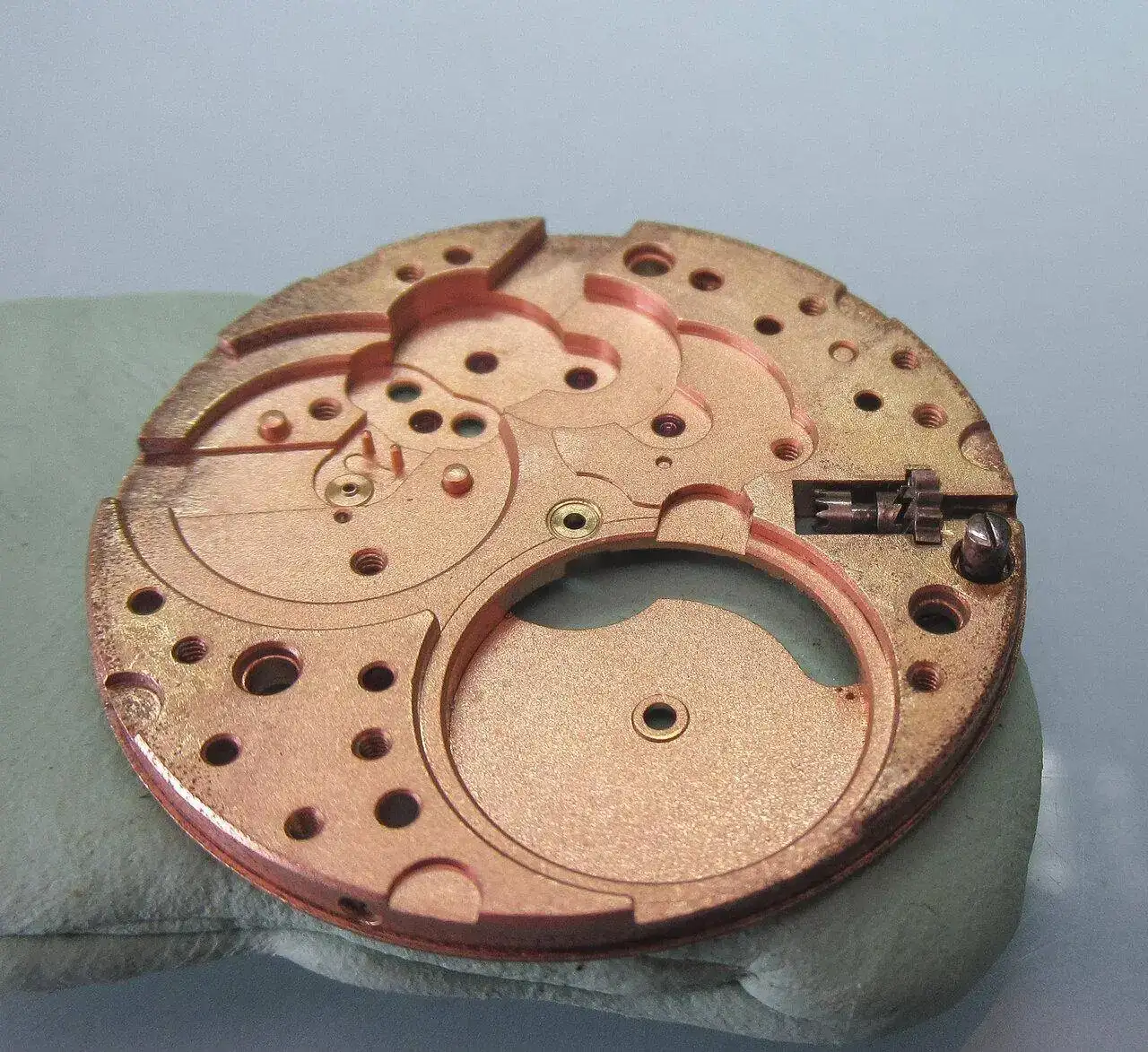

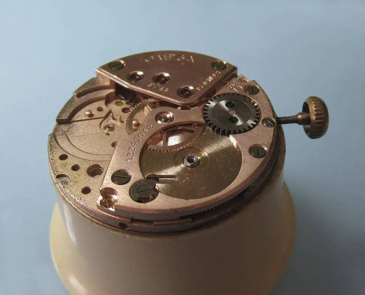

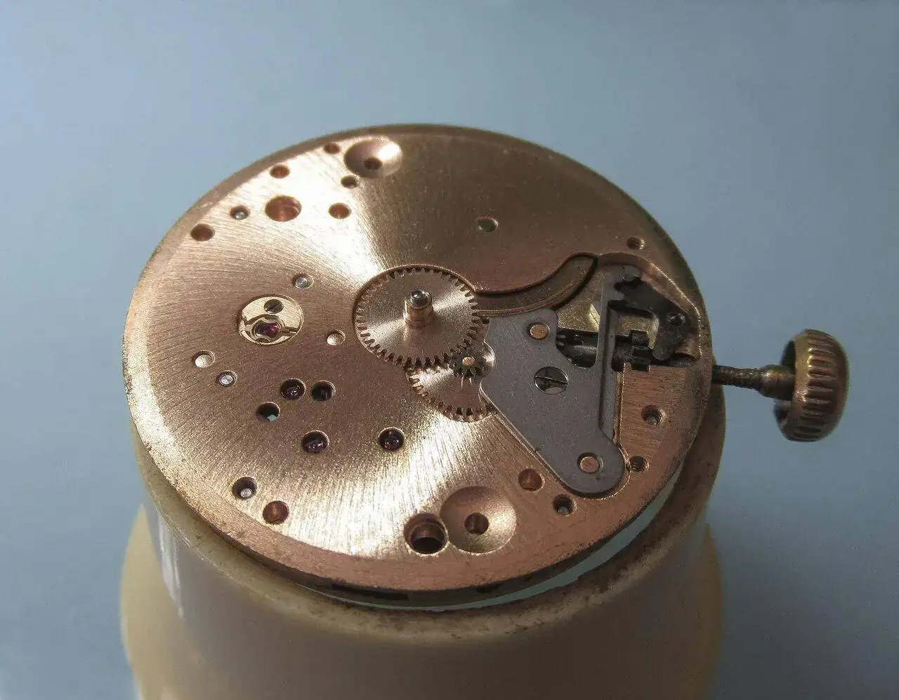

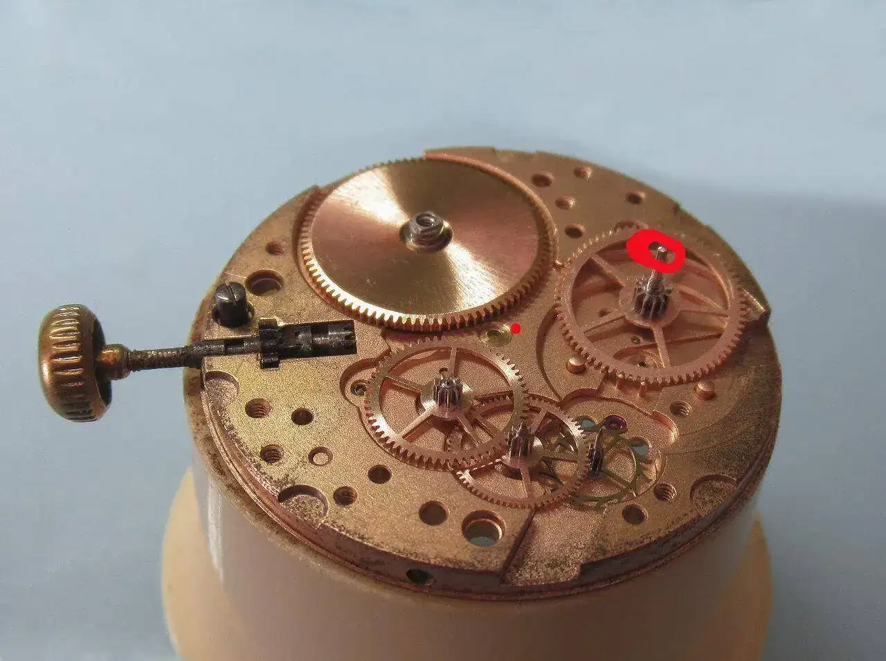

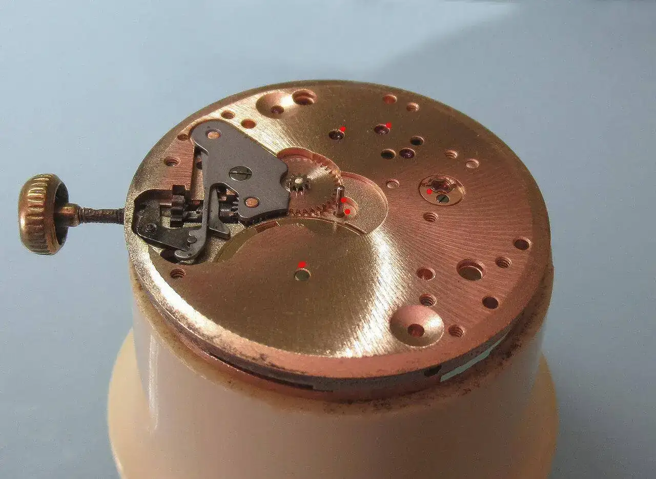

¡Buenas noches a todos!
Como no voy a la feria, desde hace por lo menos 10 años (mi tiempo ya pasó), me entretengo con fotos y con relores, je,je,je,je.

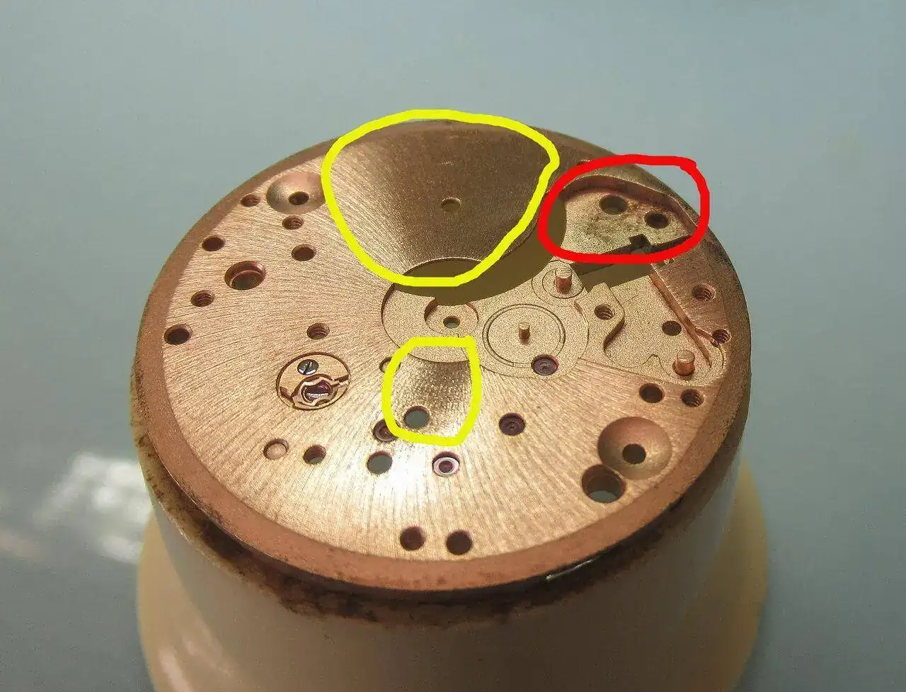

Ver el archivos adjunto 2625658

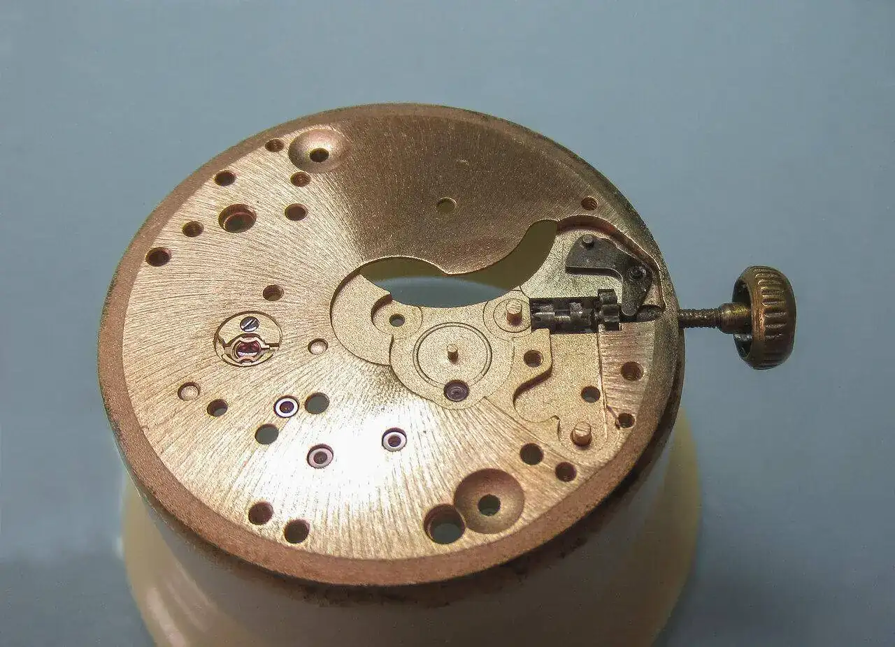

Ver el archivos adjunto 2625659

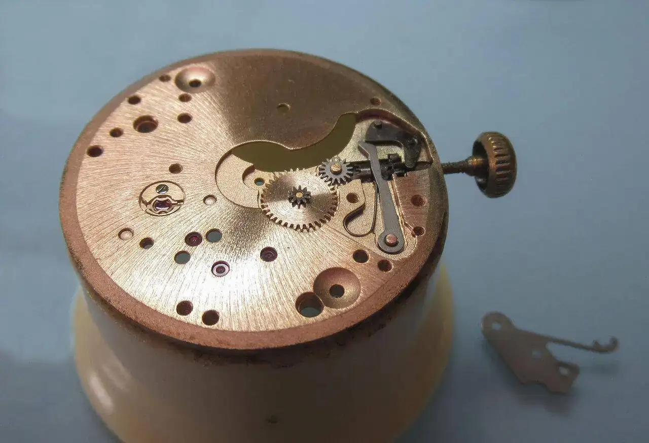

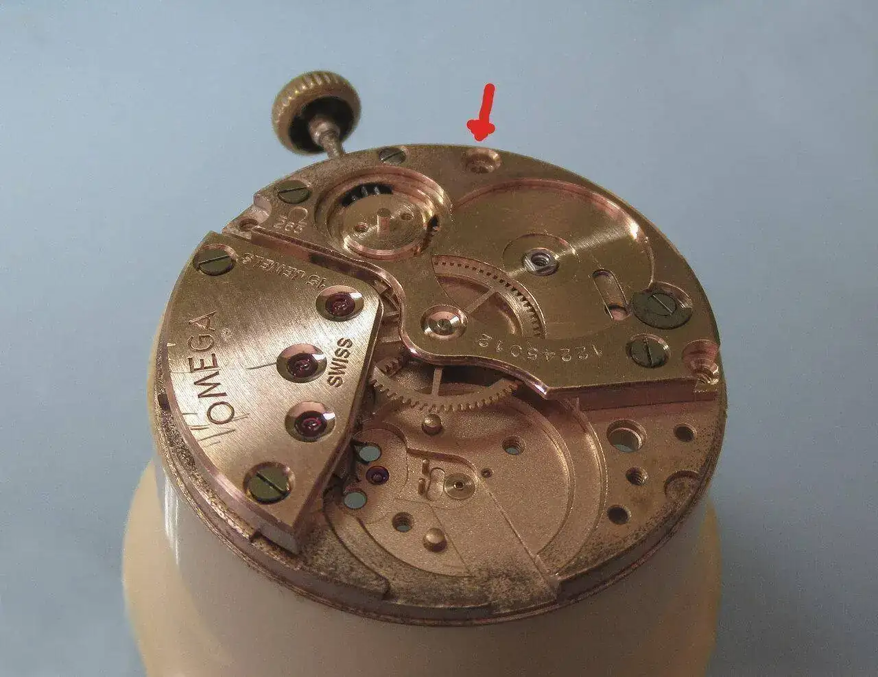

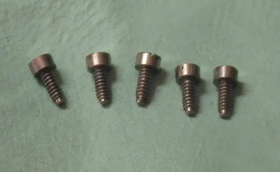

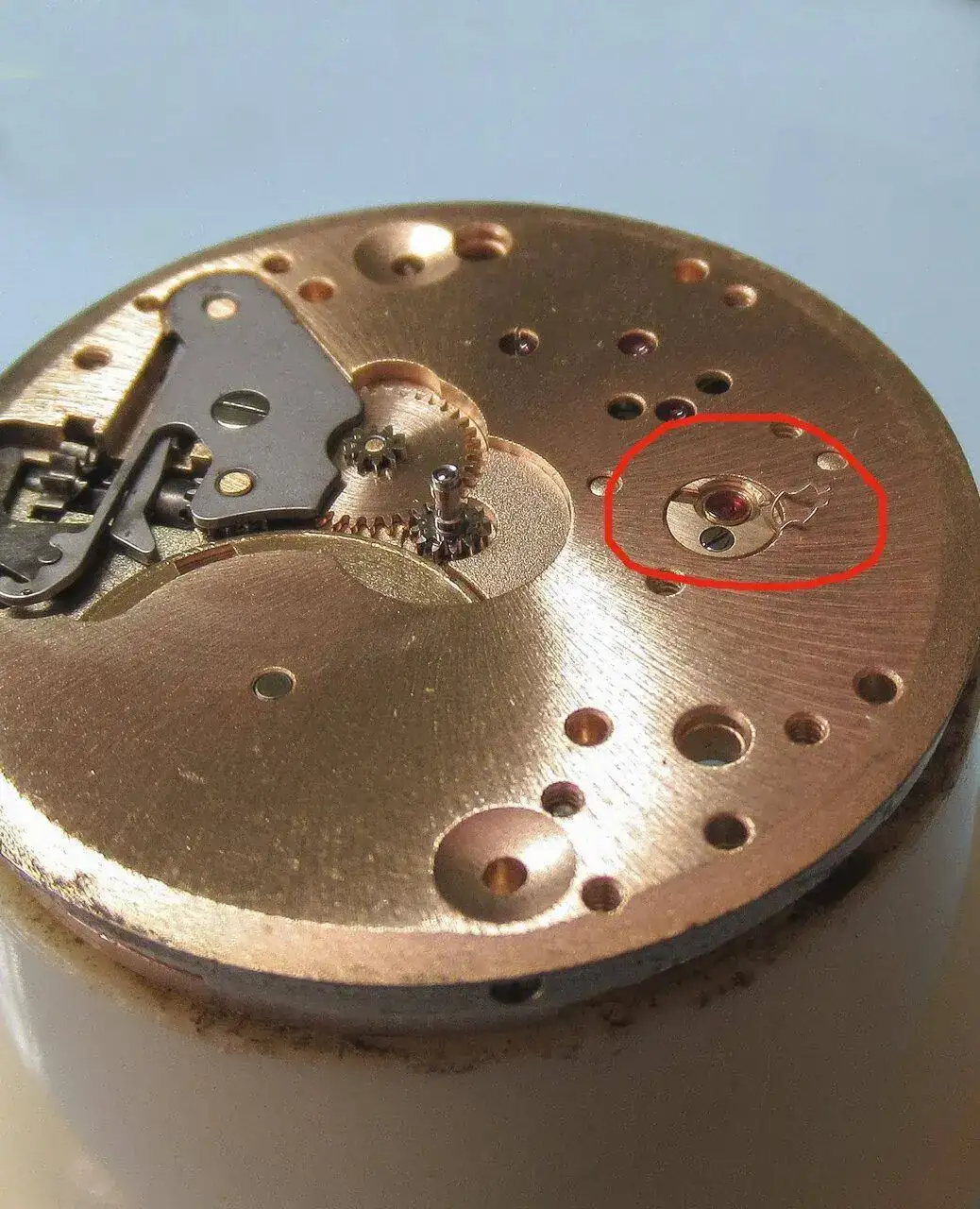

Ver el archivos adjunto 2625660

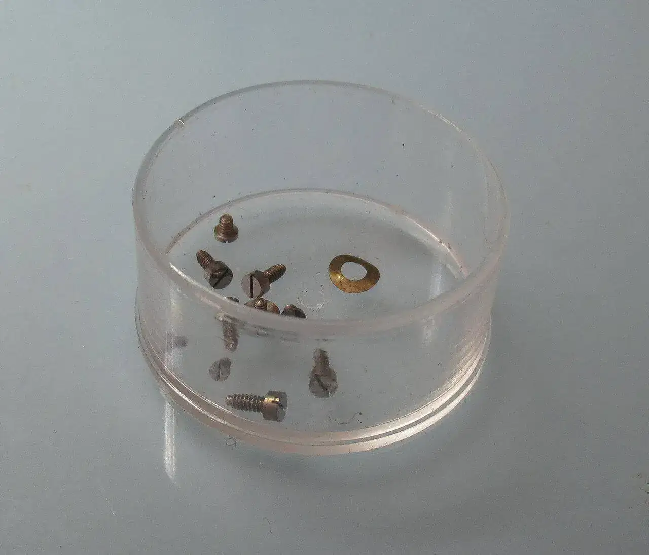

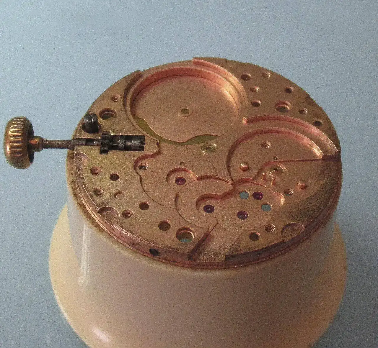

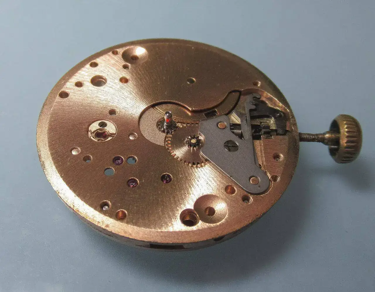

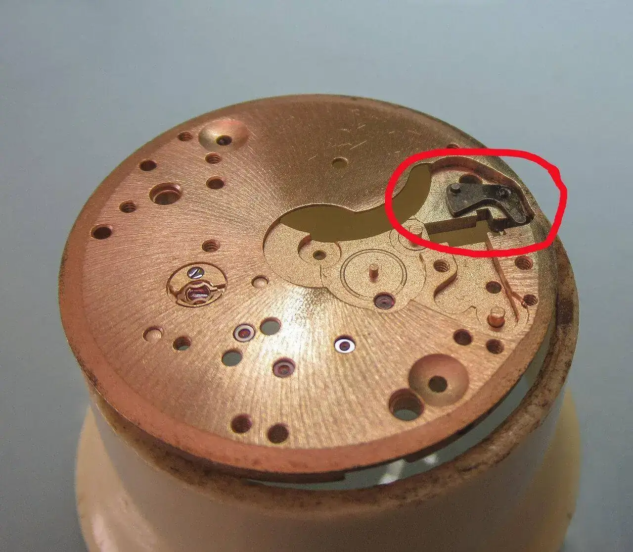

Ver el archivos adjunto 2625662

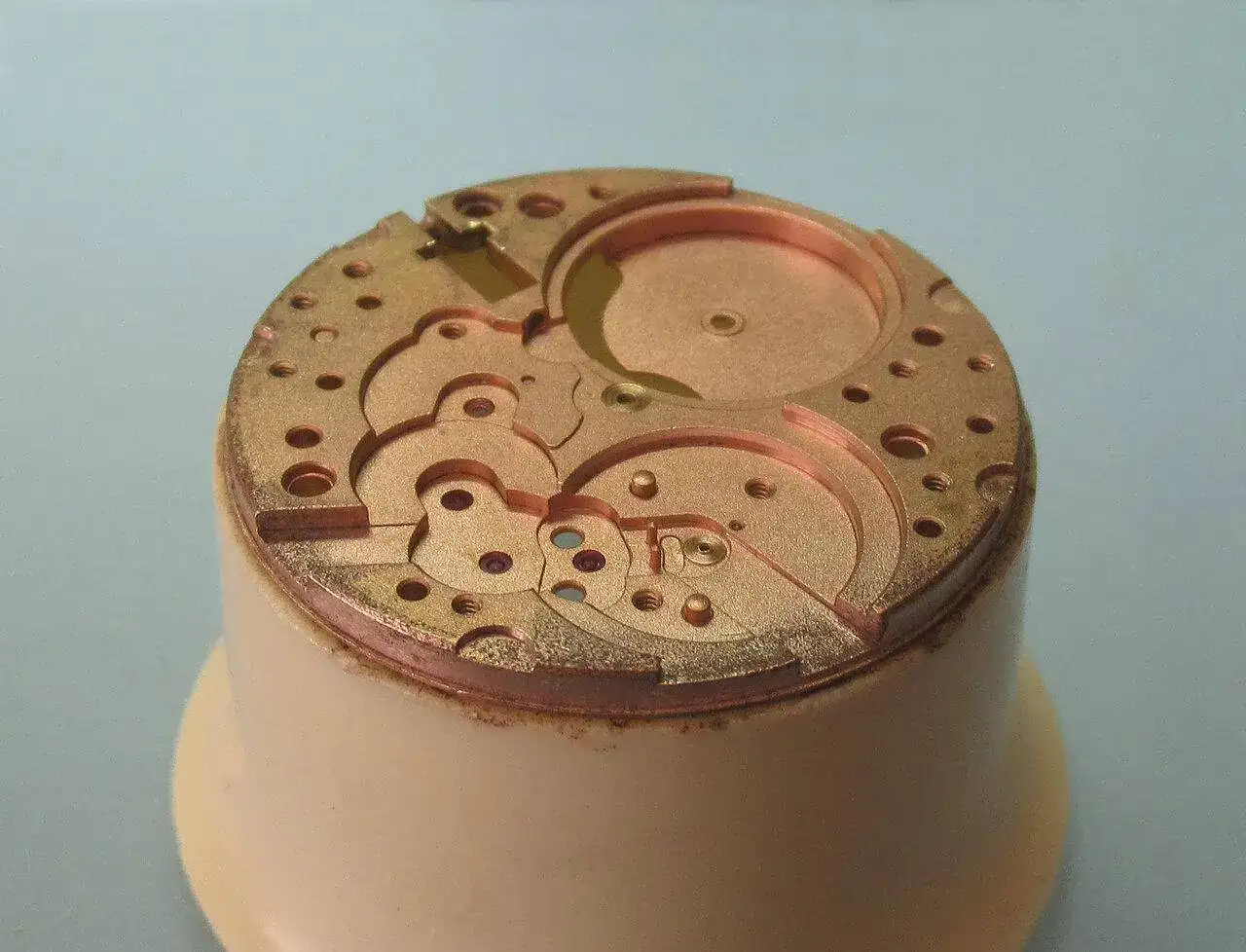

Por el otro lado sólo se ve su tornillo, muy especial tornillo por cierto
Ver el archivos adjunto 2625663

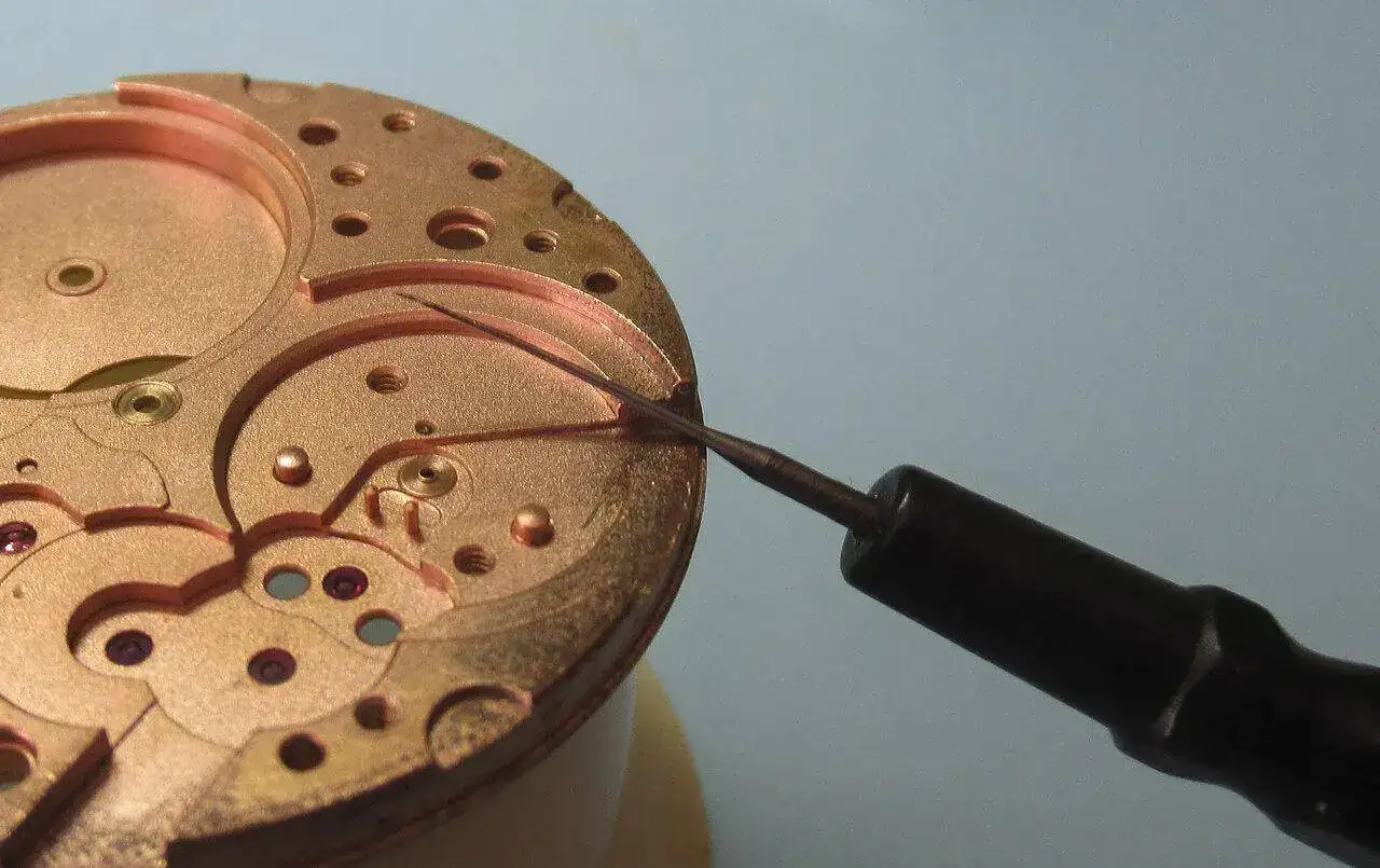

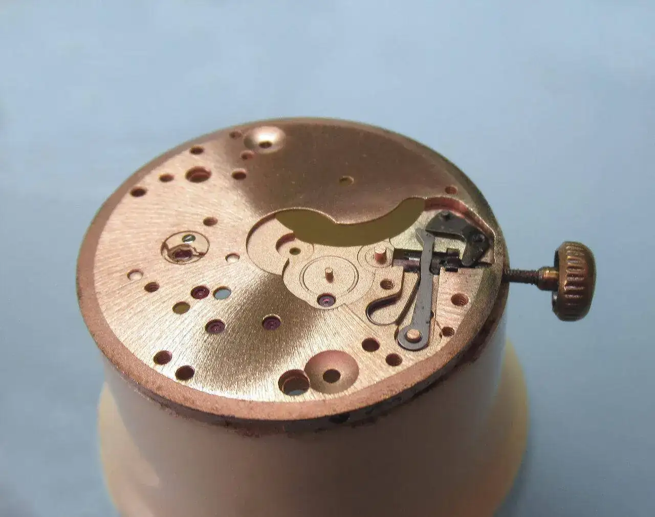

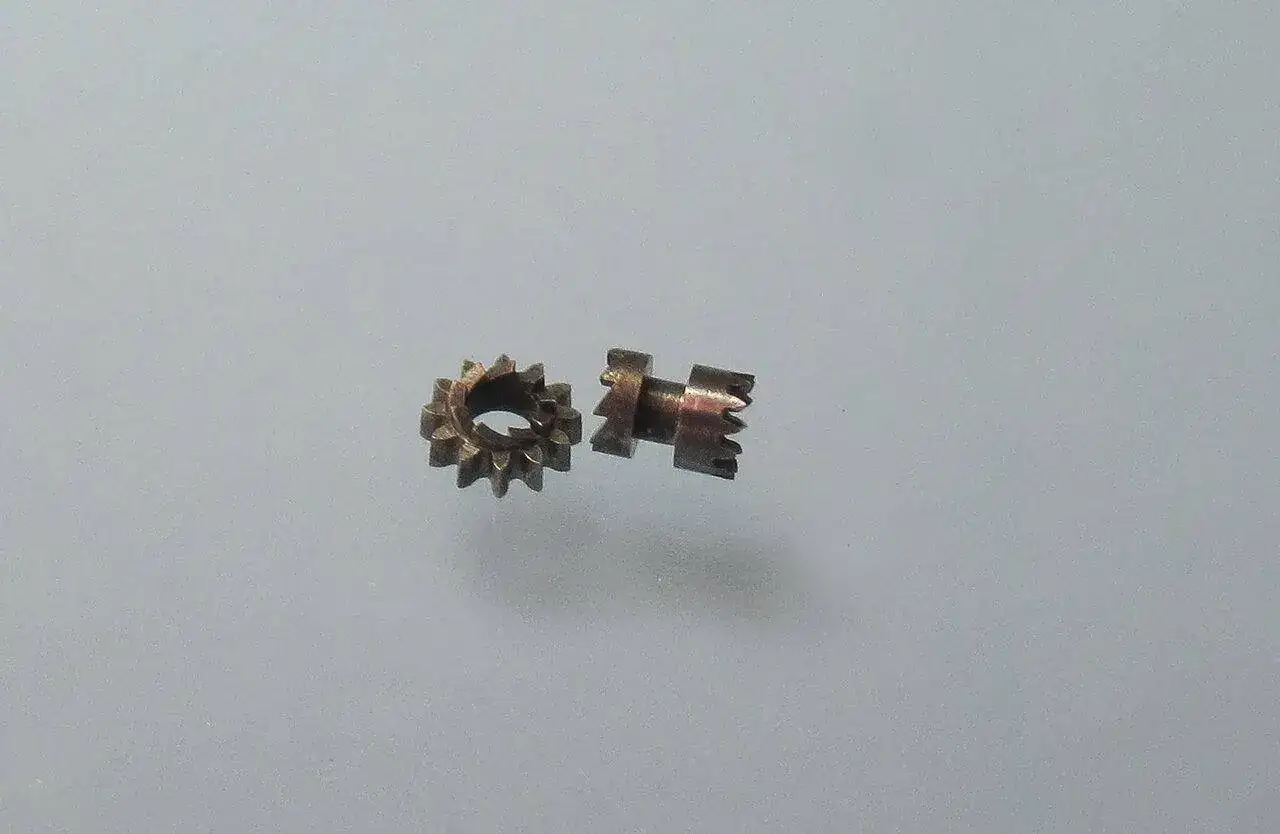

Ahora hay que poner los piñones de canto y deslizante; para ello yo apoyo la platina en un ródico y así ellos se quedan sujetos
Ver el archivos adjunto 2625666
Ver el archivos adjunto 2625667

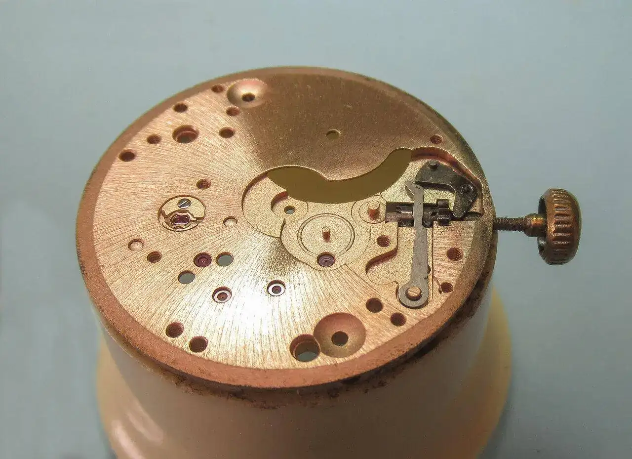

Ahora se cuela la tija
Ver el archivos adjunto 2625668

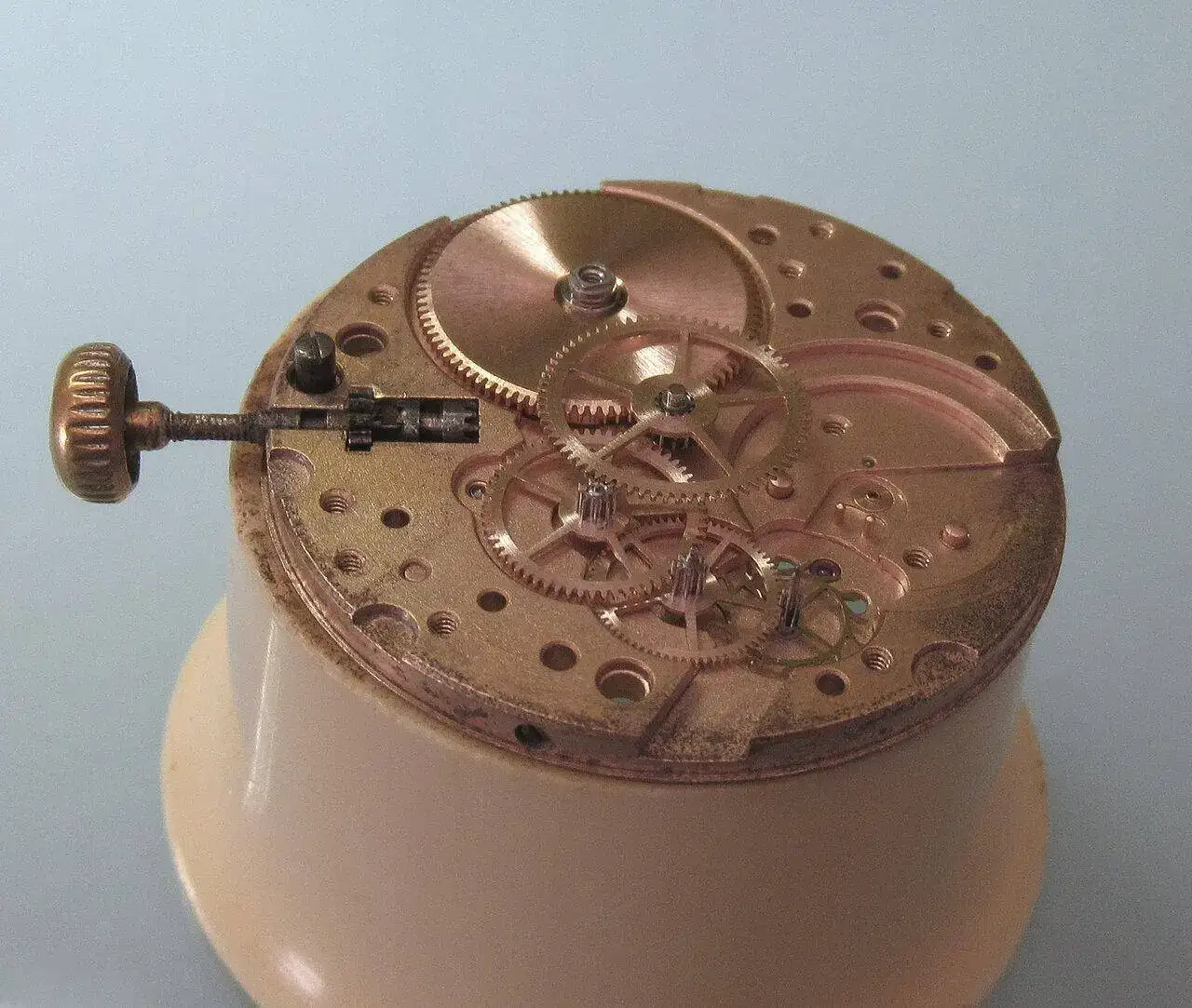

Y empezamos a poner el barrilete y las ruedas. Es fácil saber como van: siempre las alas de su piñón hacia arriba salvo en la de centro que va hacia abajo para engranar con el barrilete
Ver el archivos adjunto 2625677
La de centro es esa que está ahí fuera, sin poner, y con una marca roja. Ahora ya la vemos puesta
Ver el archivos adjunto 2625679

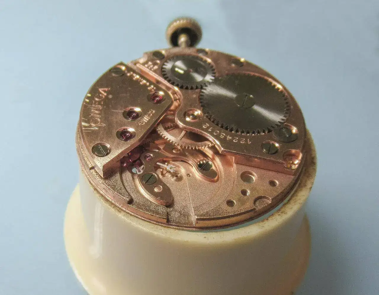

Todo hay que taparlo ahora con los puentes de rodaje y de carga, el más grande. Y ellos van sujetos por cinco tornillos, tres para el de carga y dos para rodaje. Como vengo repitiendo, aquí todo es más fácil y podéis ver que todos los tornillos son iguales y muy fáciles de manejar, colocar y apretar. No hay confusión posible
Ver el archivos adjunto 2625680
Se ponen los puentes
Ver el archivos adjunto 2625681

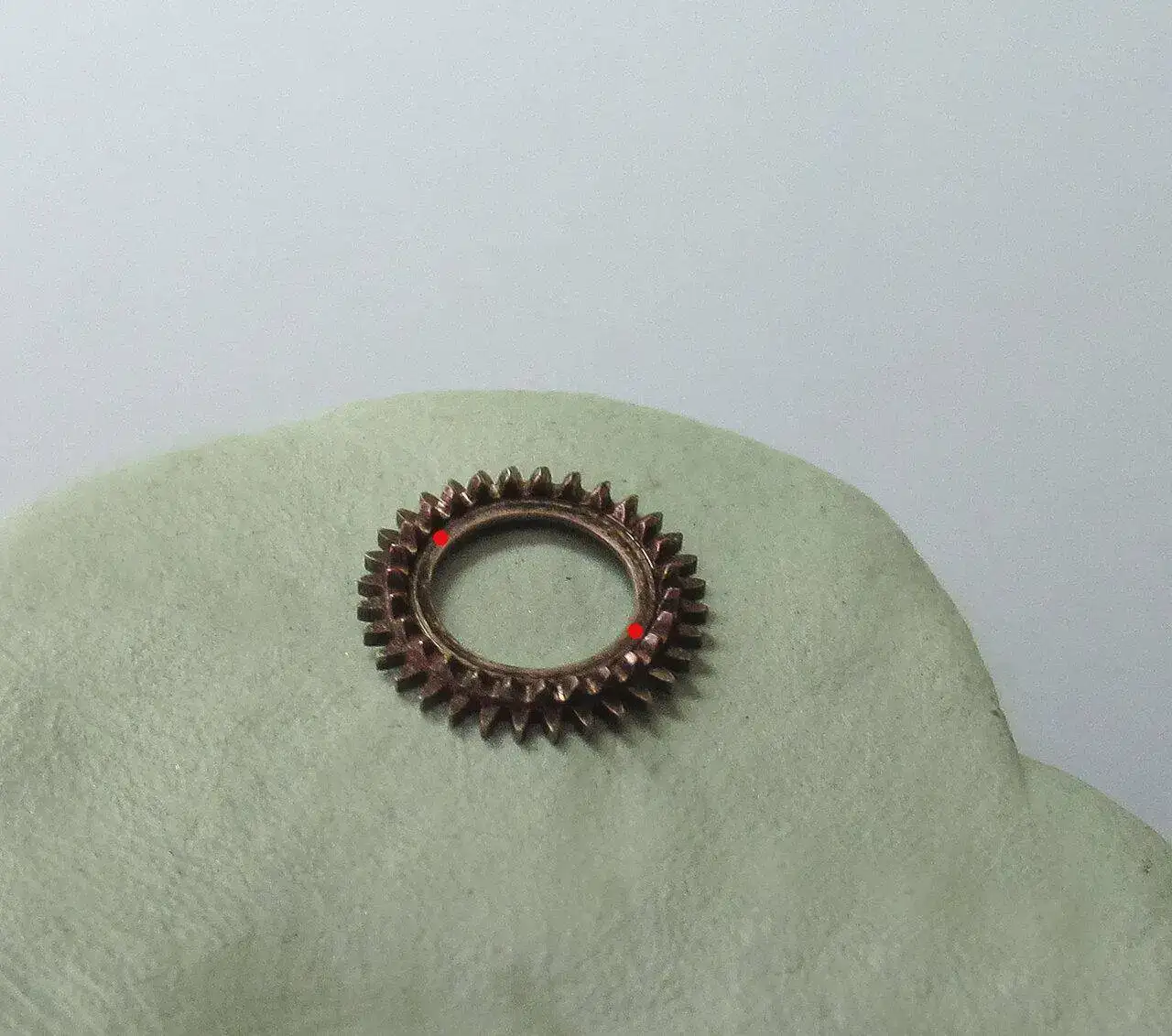

Ver el archivos adjunto 2625688
Ver el archivos adjunto 2625689
Ver el archivos adjunto 2625690

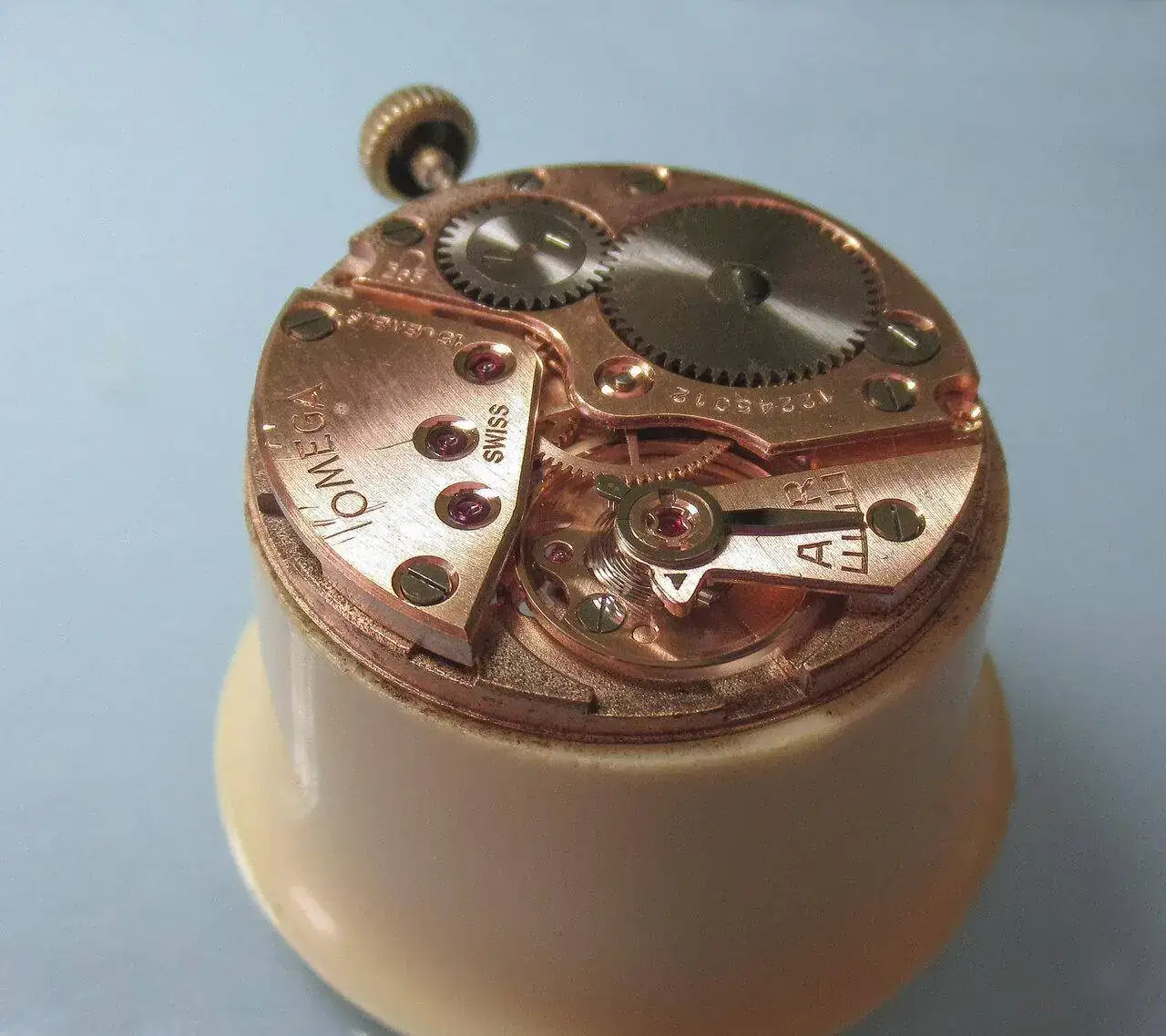

Y encima ya sólo queda el puente de volante, con espiral y volante (y más cosas, je,je,je)
Ver el archivos adjunto 2625692

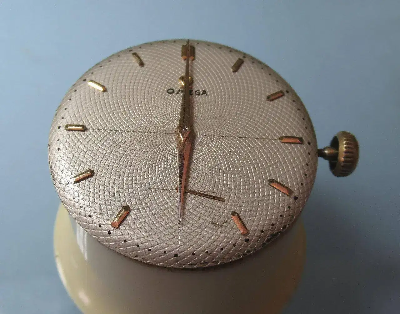

Y las agujas
Ver el archivos adjunto 2625695
Con algún fallo: la marca, el segundero y la mancha. Pero, como decía el de la peli, nadie es perfecto. Lo del segundero ya lo estoy esperando de un conocido proveedor
Y a la muñeca
Ver el archivos adjunto 2625696

Ver el archivos adjunto 2625694
Y las agujas
Y a la muñeca
Desde luego si habéis llegado hasta aquí ....................................................... ¡¡id pidiendo cita en el sicólogo!!
Y para los ya locos de atar pues que haya sido buen disfrute. Y, si no, ya sabéis: agua y ajo.
Una vez limpiadas las piezas de óxido con vinagre es conveniente aclararla en un vaso de agua, en el cual habremos disuelto una cucharadita de bicarbonato, para neutralizar los ácidos.
Mi experiencia con el vinagre y lo engranajes de los relojes de cuarzo oxidados, no fue muy grata puse las piezas oxidadas de un mecanismo miyota crono, las deje en remojo, y cuando fue a retirarlas, al ser tan diminutas estas se habían desmoronado.
Lo de los tornillos, también me dijo un mecánico que a la hora de apretarlos, hiciera mentalmente una cruz y apretara primero los de los laterales enfrentados entre sí, y por ultimo los del centro, y mi maestro que pusiera todos los tornillos en hilera y distinguiría que aun siendo iguales en ocasiones hay uno que es más corto, y en más de una ocasión por no tener en cuenta esto al poner los tornillos rompí el tornillo de tireta.
Efectívamente, lo del agua con bicarbonato es indispensable para parar el efecto del ácido del vinagre.
Y lo de los tornillos también es muy importante porque si pones uno más largo de lo necesario en ese punto puede que, por ejemplo, no funcione el remontoir, que no cambie el calendario o cualquier otra cosa. Y eso sin contar, como dices, que no te cargues algo totalmente.
Gracias por el aporte que a mi se me olvidó comentar lo del bicarbonato. Y sí, ya el maestro Golipo me advirtió de estar atento a cada rato del efecto del vinagre no sea que desaparezca la pieza entera, je,je,je.
Gracias ¡ Me ha gustado mucho leer todas las explicaciones y es una forma para que aprendamos algo los novatos.
Con esa y solamente con esa intención los hago. Porque a mi también me enseñaron.

La esfera, nunca vi ese patrón en Omega (que lo mismo existe), pero sea como sea es muy chula.
Reacciones: yakokornecki
Yo tampoco lo vi nunca Zappp; pero como dices, a mi también me gustó mucho. A ver si encuentro quien me la "enderece"(la esfera digo).
Qué fácil parece lo que haces :yes: Y qué gusto da ver todo limpito y colocado:clap::clap::clap:
Tampoco he visto ninguna esfera omega parecida, pero es un rato bonita y especial.
¿Qué referencia tiene la caja?
He disfrutado como siempre hago con los hilos de taller. Gracias por compartirlo Manolo. Estás seguro que esa esfera es de Omega? Es de esas pintadas a mano?
Reacciones: Zappp
No estoy seguro de nada Yako. Por la colocación de las patillas puede que sea original de Omega, pero que su terminación sea o no propia de la marca ya no lo sé.
Ni comparación ese guilloche. Y de Danafi ....... bueno, al menos prepara la cartera.
Y a mí Kike, y a mí.
Reacciones: KIKEMORGAN
Pues me han llegado noticias del avistamiento de una esfera igualita a esta acompañada también de una 265 .... ahí lo dejo.
