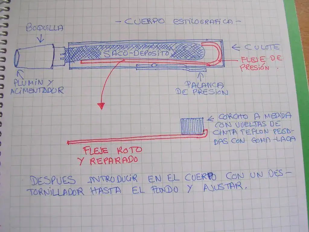

Aquí os muestro una solución sencilla y fácil que utilizo para reparar los flejes "rotos" de las plumas de carga de palanca antiguas.
Espero que os guste:
Reacciones: jubano y pacoshiva

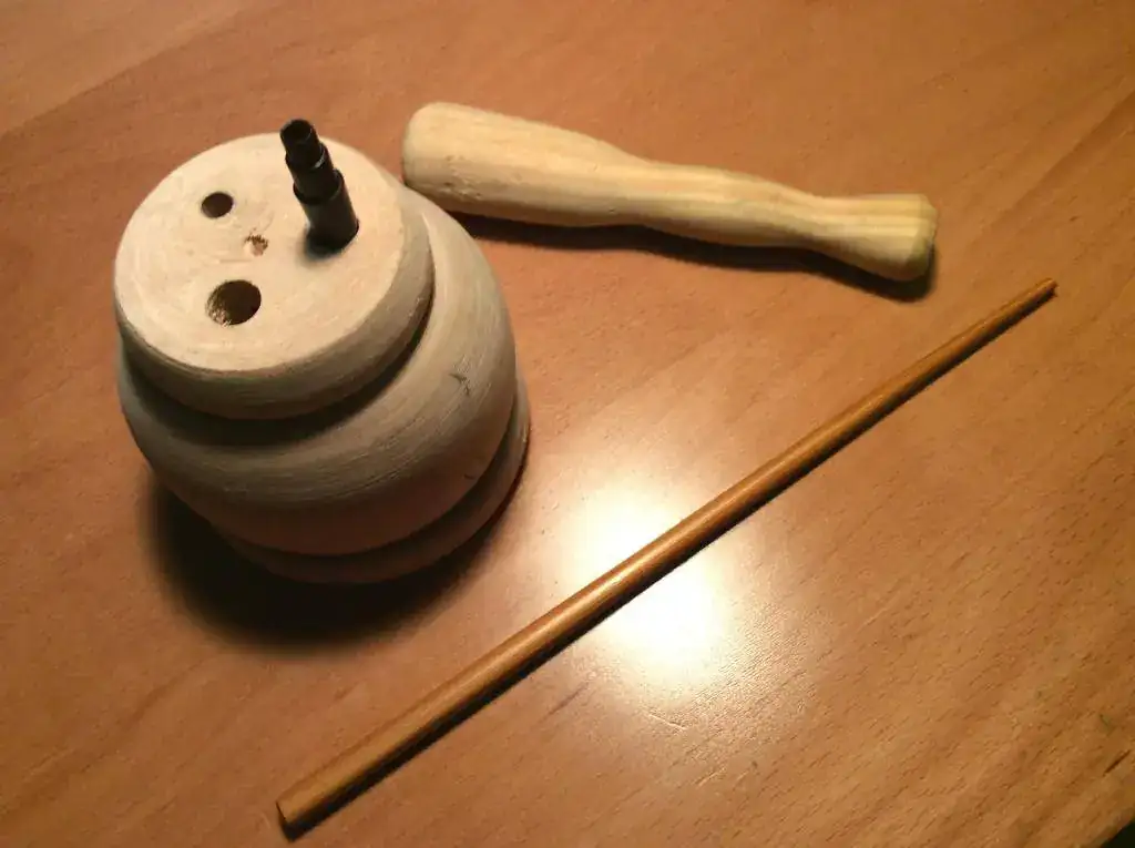

Últimamente han entrado muchas plumas con saco y he tenido que pensar un buen sistema para sacar el alimentador y el plumín de la boquilla, lo que los ingleses llaman "Knock block" o botador en castellano. Algunos proponen una madera taladrada a la que también se le puede poner patas . Me fijé en que los que venden los americanos eran parecidos a un cubilete y, finalmente, buscando en un chino, di con la solución por 1€:
Tiene la ventaja de que se puede usar la mano como martillo suave para que salga, usando una broca o un palillo chino.
