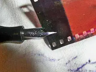

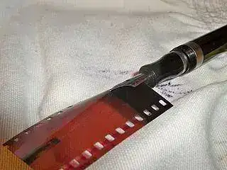

Hace unos días me han dado otro. Usar un trozo de negativo de fotografía (pongo el enlace de la wikipedia por si los más jóvenes no saben de qué hablo https://es.wikipedia.org/wiki/Negativo_fotográfico) puesto entre los gavilanes para intentar separarlos un poco, sin arañarlos, y aumentar el flujo.

Flujo :aunque esta solución se mencionó ya , la ilustro para aquellos que quieran probarla :
el negativo entre los gavilanes
El negativo entre el plumín y el alimentador .
