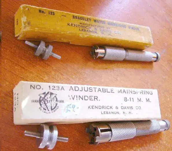

Qué curiosas esas estrapadas, interesantes.
Qué procedencia son?
Tengo el juego ese con mango, de Bergeon,
pero no lo uso casi nunca,
más prácticas y simples son unas americanas de los años 60s que compré hace tiempo.
También tengo un par americanas que tienen las paredes -que contienen la cuerda- ajustables.

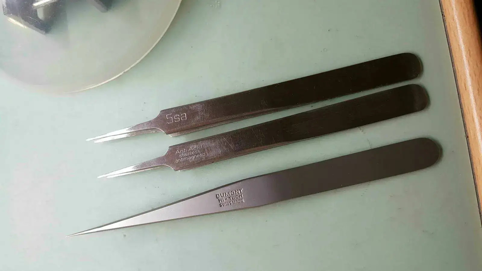

Yo si que no soy ninguna institución en esto Alvaro, un mero aficionado. Y para nada me ha molestado tu comentario. En cuanto a lo del roce del canto del muelle con el cubo creo que sería solo en las primeras vueltas, despues ya sería contra él mismo, pero de la forma que voy empujándolo con el dedo índice es prácticamente despreciable.
Las pinzas que yo uso para espirales son unas MM de Dumont finisimas. Las del 5 las suelo usar para manipular el rodaje al colocar el puente ya que se cuelan mejor por el canto del calibre. Si bien es cierto que para estas cosas de los muelles tengo unas viejas (La que esta en el centro).

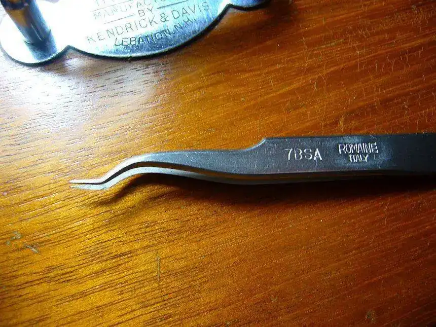

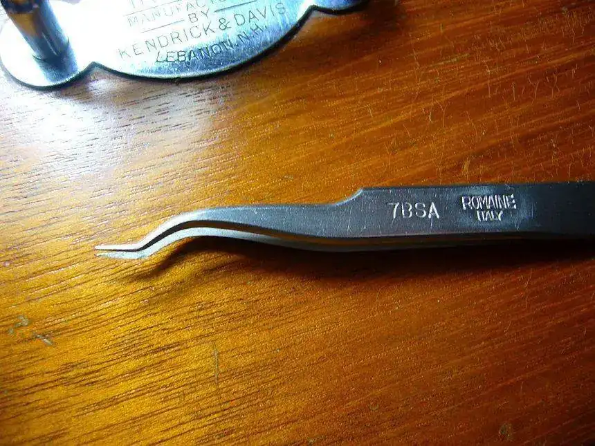

Encontré unas pinzas muy buenas para acomodar ruedas,
al colocar el puente de rodaje.
Son Italianas, y aparecen a veces en la bahía,
Tiene marcado 7BSA, pero no es como las del mismo nombre que hay en la web.
Creo que se pueden modificar de otras.
Para ese menester, para mí son insuperables.

Las estrapadas que has visto en otro de mis videos son Favorite GB. El método que he mostrado lo uso cuando tengo que cargar un muelle a izquierdas.
Un saludo Alvaro.

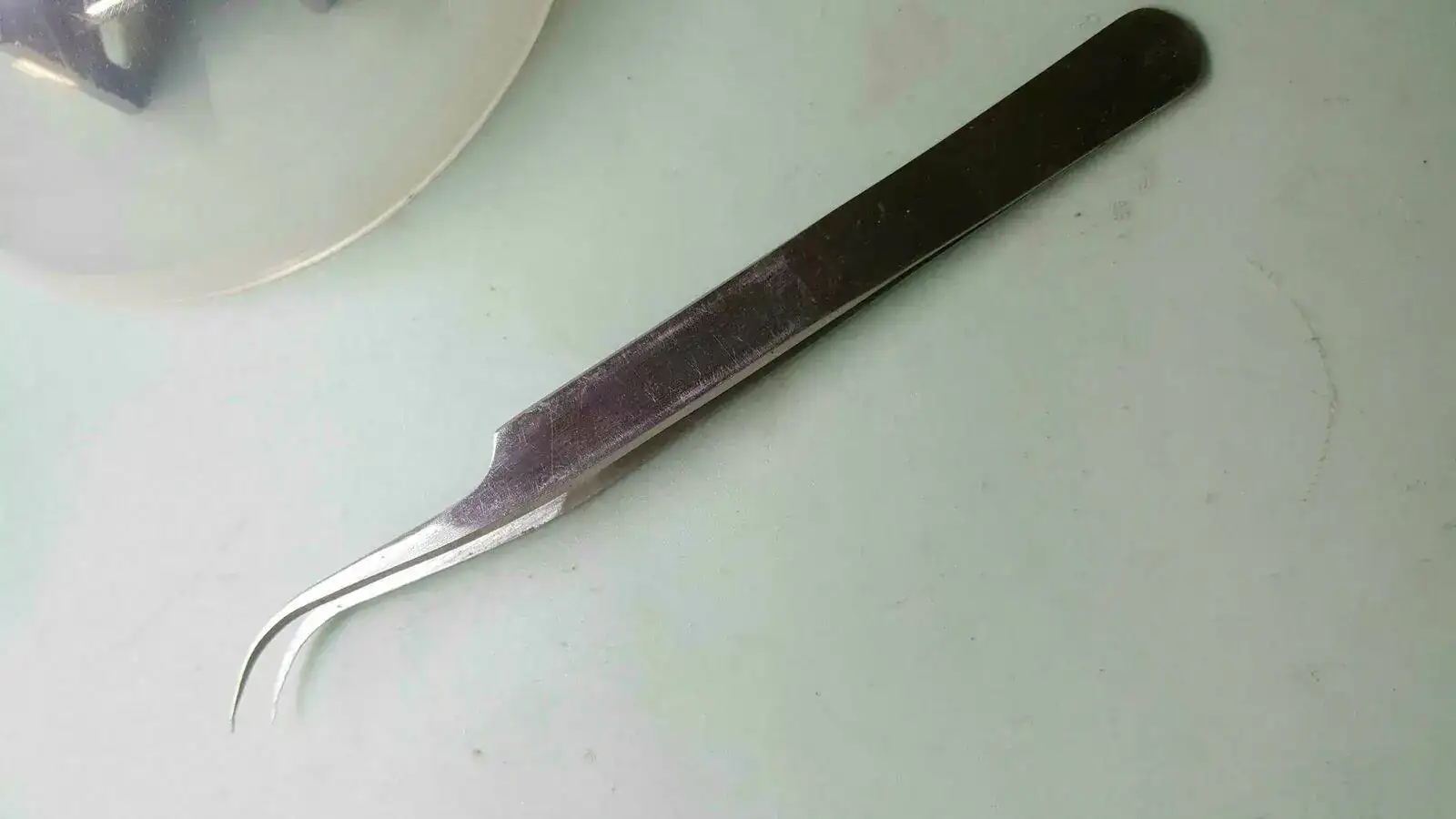

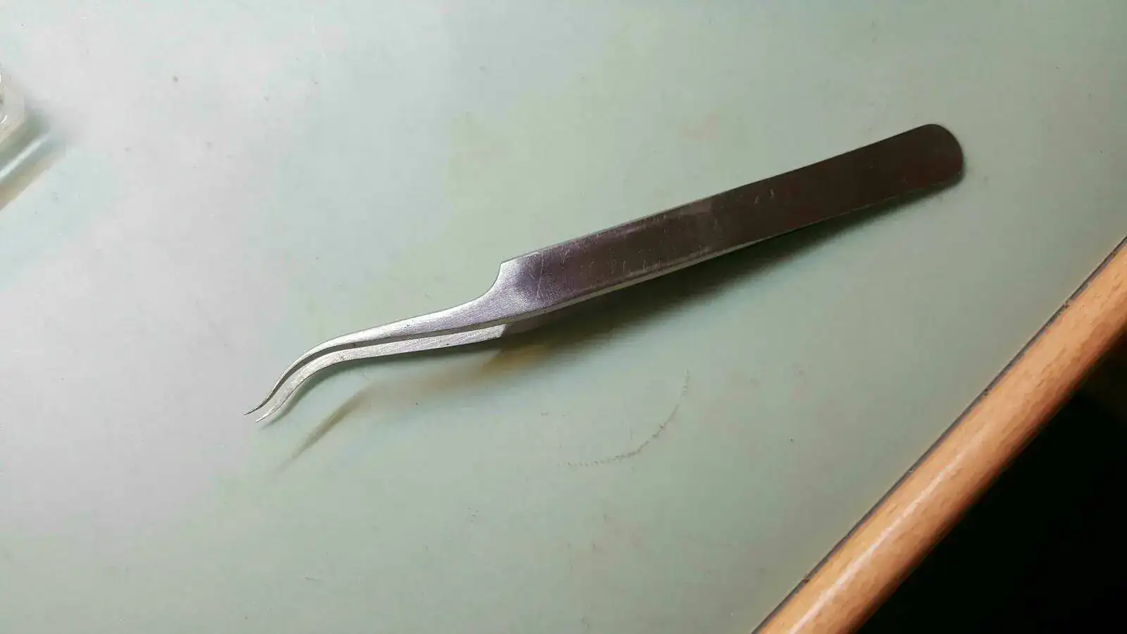

Pues mira. Acabo de transformar estas...
En esta.
Es cierto que con esa forma puedes acceder a las ruedas interiores y salvar las exteriores. Muchas gracias Alvaro.
Quedaron muy buenas :D

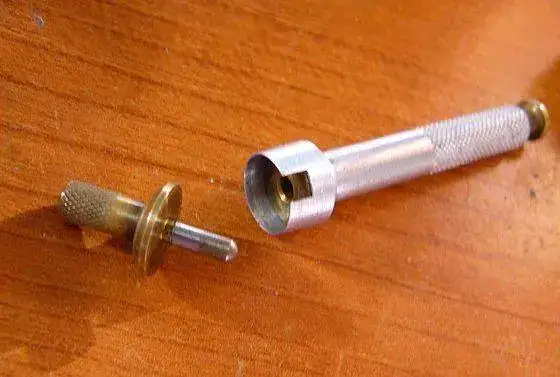

Yo siempre lo hago con los dedos, pero en ocasiones, al final del proceso los tengo agarrotados, de hacer fuerza, que debe ser mantenida, sin soltarla ni un momento, sobre una superficie pequeña.

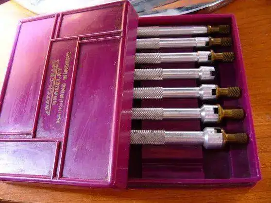

Conseguí estos hace tiempo, por la bahía, no eran costosos
y son los que más uso.
Y estos de la K&D (la misma marca de la punzonera)
que son ajustables.
El menor está ajustado al límite
y el otro más grande, expandido al máximo.
Todos se pueden usar para derecha e izquierda.
Los primeros no recuerdo haberlos visto nunca. Los segundos son más conocidos. Si van tanto a izquierdas como a derechas habrá que echarles el ojo. Muchas gracias Alvaro.
En realidad no tienen una cuña en su eje,
sino un palito que sobresale, perpendicularmente.
así que es indistinto para quédo enrolla la cuerda.
Además el pallito parece estar encastrado,
y hay un agujero en el eje, en el lado opuesto.
De modo que parecería que también se pueden cambiar,
en caso de rotura.
Y definitivamente se puede de ambos lados,
porque más de una vez he enrollado al revés, sin darme cuenta :D
