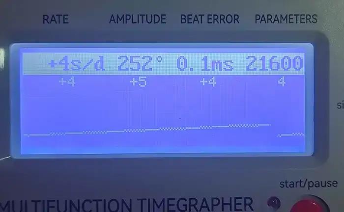

pues subo aquí también la foto de los resultados que está dando con el muelle 1.2 x 0.10 x 360 x 10:
A plena carga, una amplitud algo baja para ser un muelle nuevo, en las distintas posiciones la marcha a penas varía en 4 segundos arriba y abajo pero la amplitud llega a ponerse en 210º. que os parece?

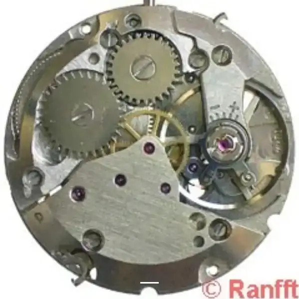

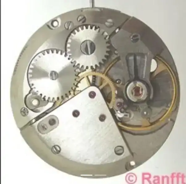

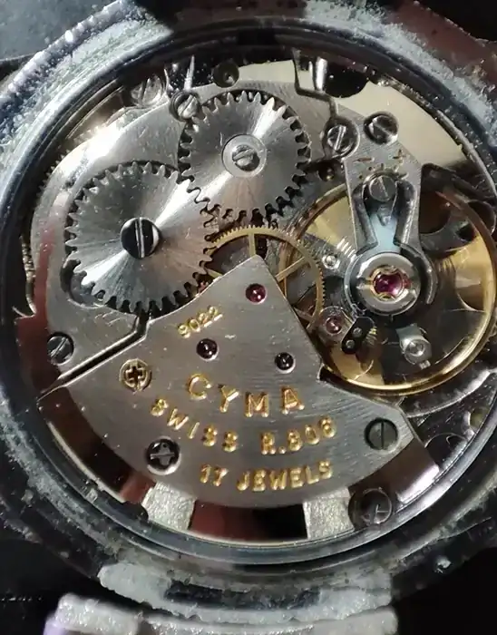

Por otro lado no me cuadra que se corresponda el Cyma R.806 con el ETA 2500.
Esa es una imágen de eta 2500 que he encontrado:
Esta es la de mi Cyma:
Y esta es la de un ETA 2750:
Como ves cuadra bastante mas, aun que por lo que he visto podría cuadrar todavía mas con el ETA 2753 porque también traía ajuste fino en la raqueta, pero no he visto ninguna foto.
