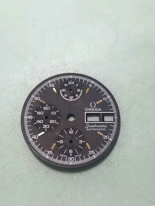

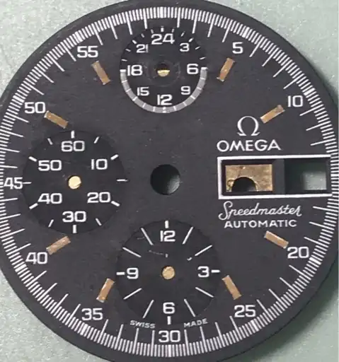

Para los genios del lumen. Estoy en proceso de restauración de un speedmaster mark 4.5 . El tema es que le falta tritio en alguna hora y queria saber si se puede reponer, aunque no ilumine pero que no se vea blanco. Alguien se a enfrentado a esto? Algun ejemplo??

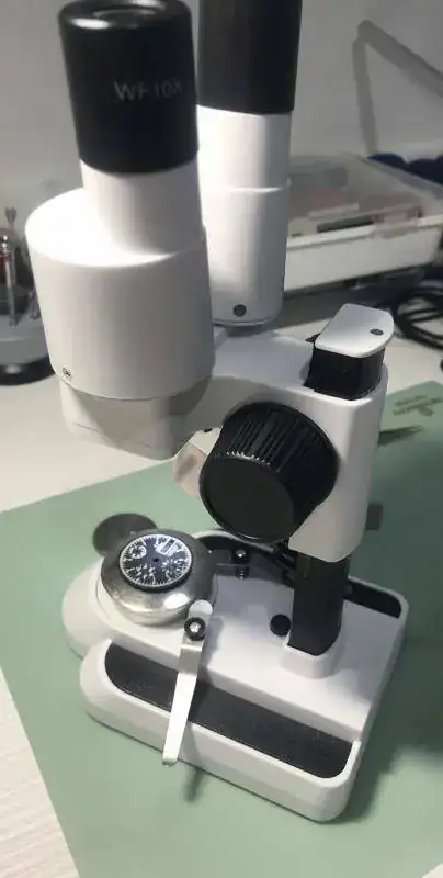

Tengo un microscopio stereo que uso para los diapasones y las agujas y no creo que me fuera mal.

Para los genios del lumen. Estoy en proceso de restauración de un speedmaster mark 4.5 . El tema es que le falta tritio en alguna hora y queria saber si se puede reponer, aunque no ilumine pero que no se vea blanco. Alguien se a enfrentado a esto? Algun ejemplo??Ver el archivos adjunto 758013

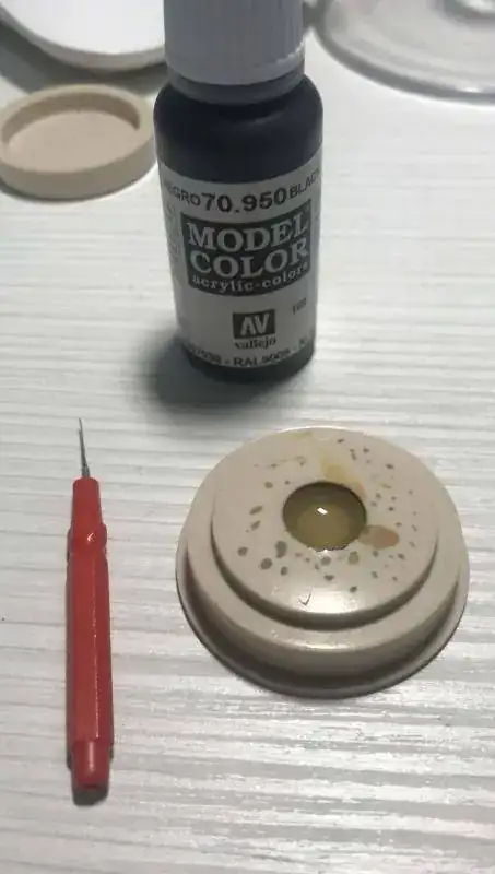

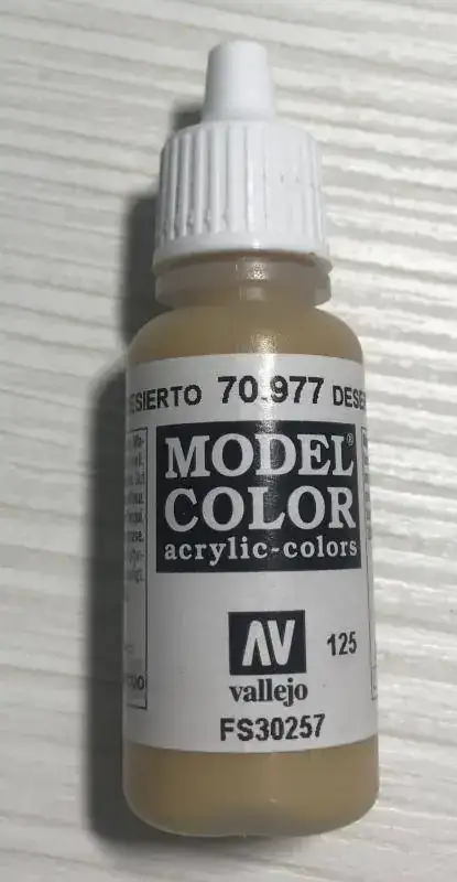

Primeramente me decidi anoche por pintar los huecos que no tenian tritio, ya que relumear de nuevo todo era un follon y ademas tendria que relumear las agujas y me parecianun delito hacer eso a un vintage.
Primeramente elegi el color.
Luego mezclando algo de negro hasta coger el color del tritio.
Y por ultimo microscopio como hablaba el compañero que es un profesional relumeando y con un aceitador y mucha paciencia....

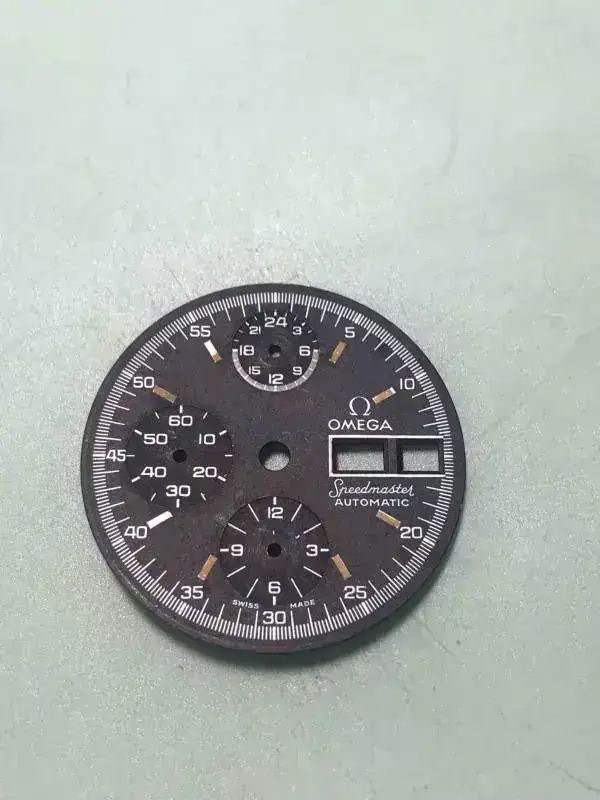

Y bueno, el resultado final!!!
Curioso que en la ultima foto, el tritio se ve peor en algunos sitios, pero vamos, que ahi se queda! [emoji23]
