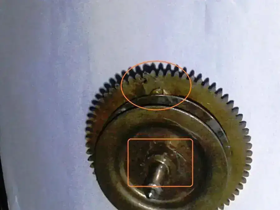

Al intentar subir una pesa del reloj de cuco (de más de 70 años), he visto que no se sujetaba.
Una vez desmontado, he comprobado que está roto el trinquete que sujeta la polea de la cadena de la pesa.
No sé como aflojar el tornillo del trinquete para sustituirlo por uno nuevo; hay que sacar la polea y el casquillo marcado no sé como moverlo.
No sé si me he expresado muy bien, pues soy bastante novato.
Gracias de todos modos.
Saludos,

debes desarmar la rueda por completo, es facil ya que la arandela de laton o bronce sujeta la polea y el sistena de crique de la polea, asi que simplemente debes aflojar tirando hacia afuera dicha arandela y asi liberas todo el sistema; yo lo hago con dos destornilladores en paralelos y hago fuerza pareja hacia arriba y asi se va desplazando la arandela y ya con mas espacio la saco con una pinza. Suerte
Lo he intentado sujetando la arandela con una mordaza, pero no se ha movido. La verdad es que tenía un poco de miedo; ahora sabiendo que sale así, lo intentaré del modo que dices.
Saludos,
así como dices sujeta la arandela con la mordaza y vas moviendo todo el conjunto hacia un lado y otro y a la vez vas tirando y asi se va alejando la arandela, luego del arreglo la vuelves a colocar con un tubo o caño de bronce ya que como el eje es cilíndrico se puede volver a ajustar lo mas bien.
Con seguridad no es un tornillo,sera un remache con portea.Tienes que sacar el remache,hacer el trinquete con el mismo tamaño y grosor que el viejo
y ponerlo como estaba el viejo.Un saludo.
