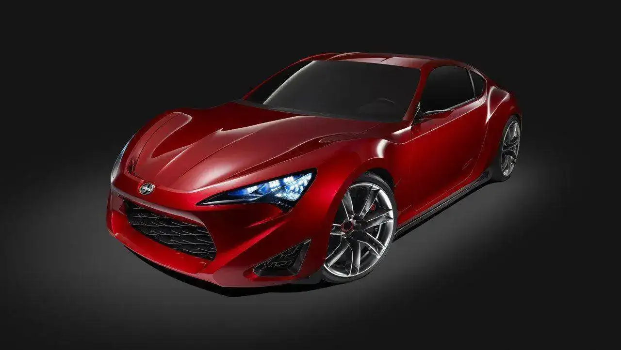

Cifras para el FT-86 de Toyota
El FT-86 de Toyota es uno de los coches más esperados (y ansiados) de la historia reciente de la automoción. Sus cifras por el momento no habían saltado a la palestra, aunque teníamos una idea bastante clara de lo que podíamos esperar de él. Pues bien, ahora parece que tenemos una fuente fiable de información, que nos ha revelado las especificaciones del Tobaru para la producción.
Según nos han comentado, el coche pesará en su especificación de calle sólo 1.100 kilogramos, lo cual sería todo un récord, dadas las circunstancias actuales de los coches de calle. Con este recortado peso, los 200 caballos que tendrá en su versión de base le permitirán contar con una relación peso-potencia de sólo 5,5 kilogramos por caballo, lo que será toda una declaración de intenciones deportivas.
Su hermano Subaru es muy probable que sea más potente, pero de este no tenemos cifras concretas, más allá de la afirmación de Subaru de que tendrá "menos de 300 potros". Según parece, el coche tendrá más potencia que el modelo de Toyota, pero cuánta más es la gran incógnita.
Fuente:Autoblog en Español.

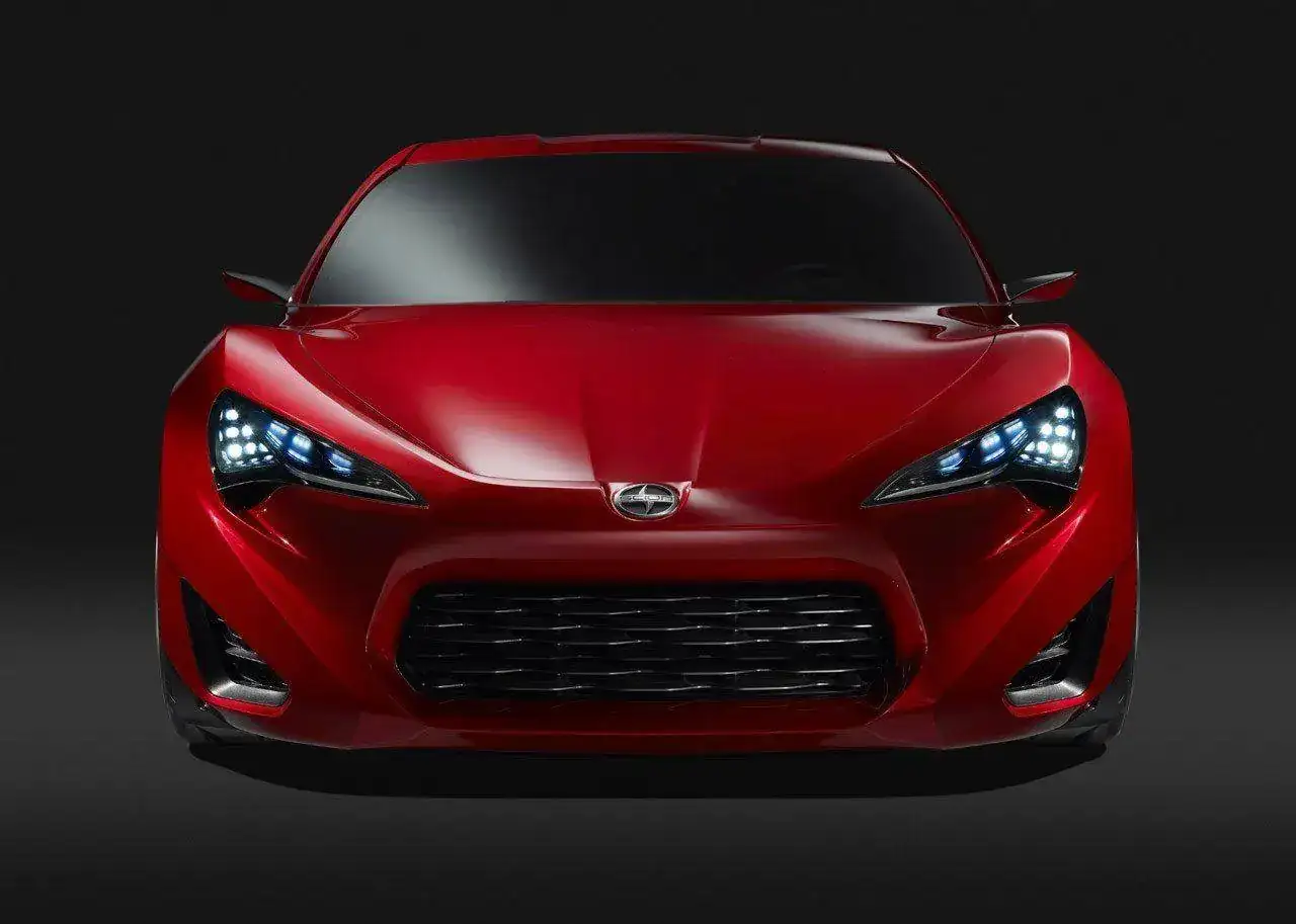

Linea muy bonita y agresiva...........pero..........esa calandra la veo muy grande,saludos
Tengo muy claro lo que saca Toyota de Subaru en esta colaboracion...especialmente en el aspecto mecanico pero y al reves? Acceso a plantas de fabricacion de mayor capacidad? musculo financiero? plataformas en coches low cost compartidas? Otros componentes? Si alguien sabe algo se agradecen opiniones ::Dbt::
miedito me da...

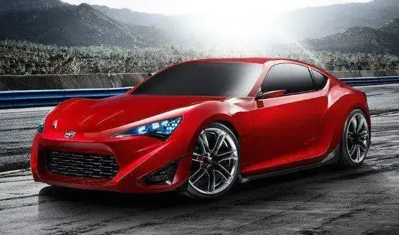

Seguro que cualquier parecido entre este concept y el modelo de producción será mera coincidencia.

El coche tal como se ve en las fotos es un Scion, una marca nicho de Toyota para EEUU que aspiraba a tener clientes más jóvenes.
