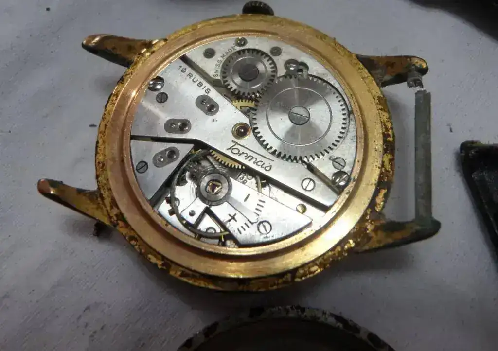

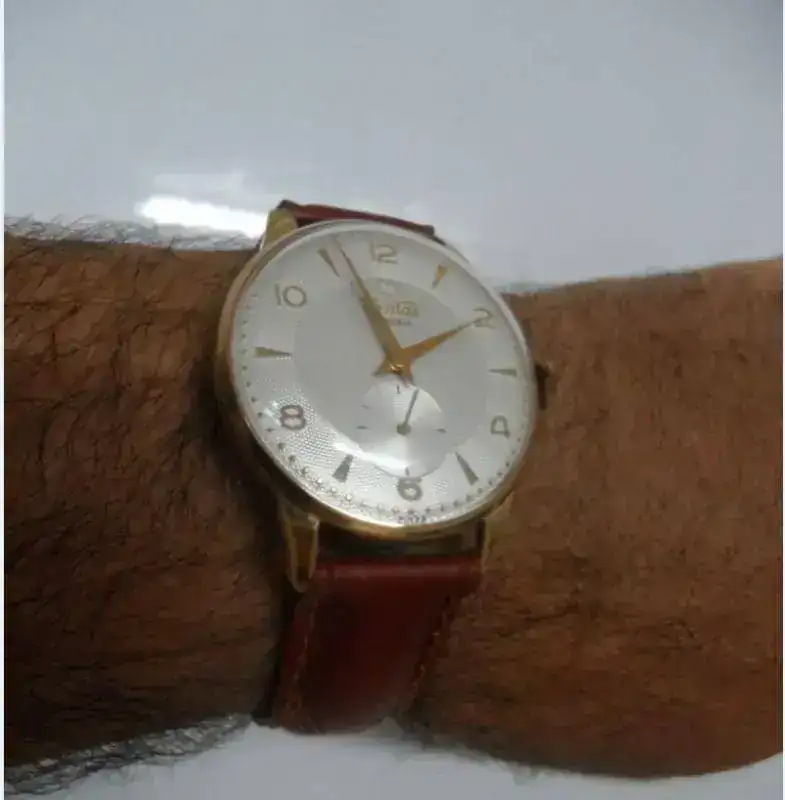

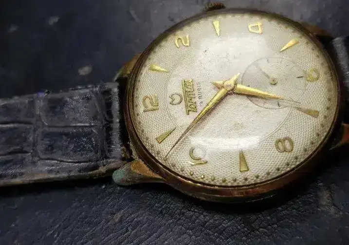

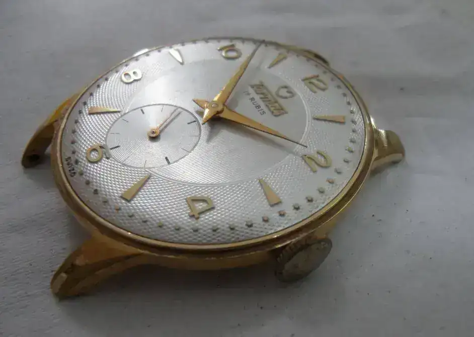

Hace unos días me pillé este por la web y la descripción no era muy alagueña, cuerda rota, no funciona, la cadena rota ???
Bueno, la esfera era chula y por el tamaño entre asas deducí que tenía a tiro un 38 mm, de los que mi amigo Manolo dice que son "relojes de machotes"
Este es el muchacho..

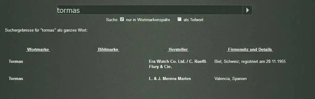

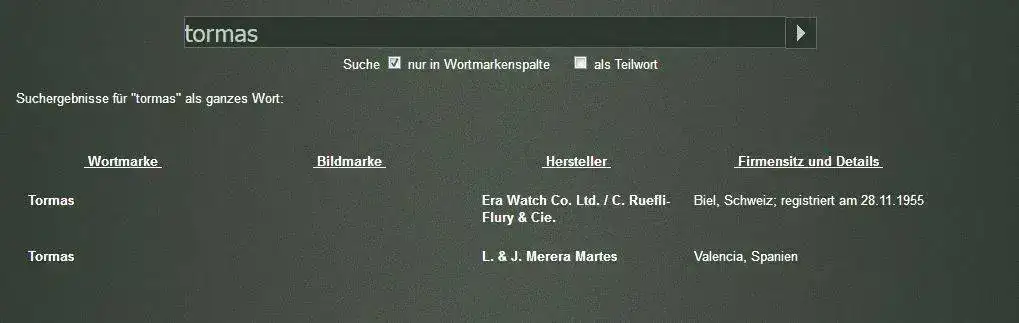

TORMAS... Según Mikrolisk hay dos registros de patentes y la última corresponde a L. & J. Merera Martes
Relojería Valenciana. Hay un hilo antiguo del amigo Les Temps, en el que nos dá información de la marca
https://relojes-especiales.com/threads/reloj-tormas-un-valenciano-ché.424049/
Y el amigo Golipo aportó también datos de la relojería : http://fallers.es/relojeria-morera-ruzafa/
Así que doble ilusión para mi, porque mi padre era Valenciano y yo llevo sangré "Ché" también...

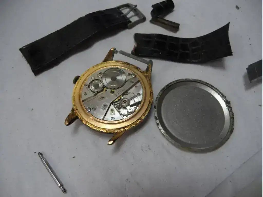

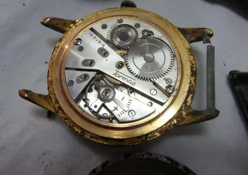

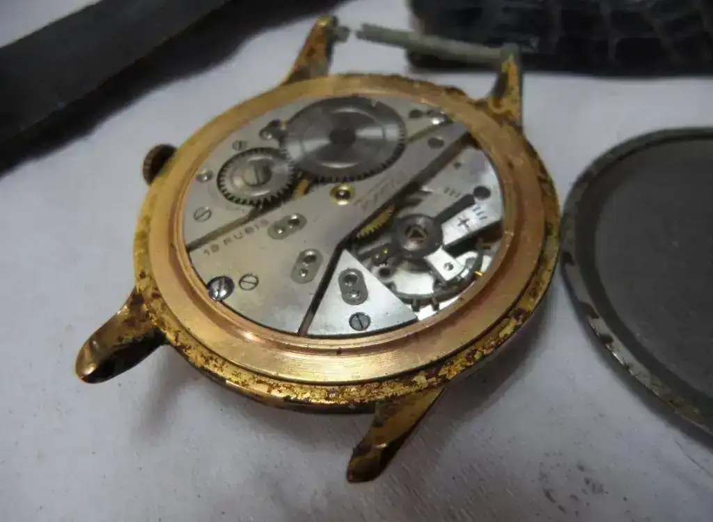

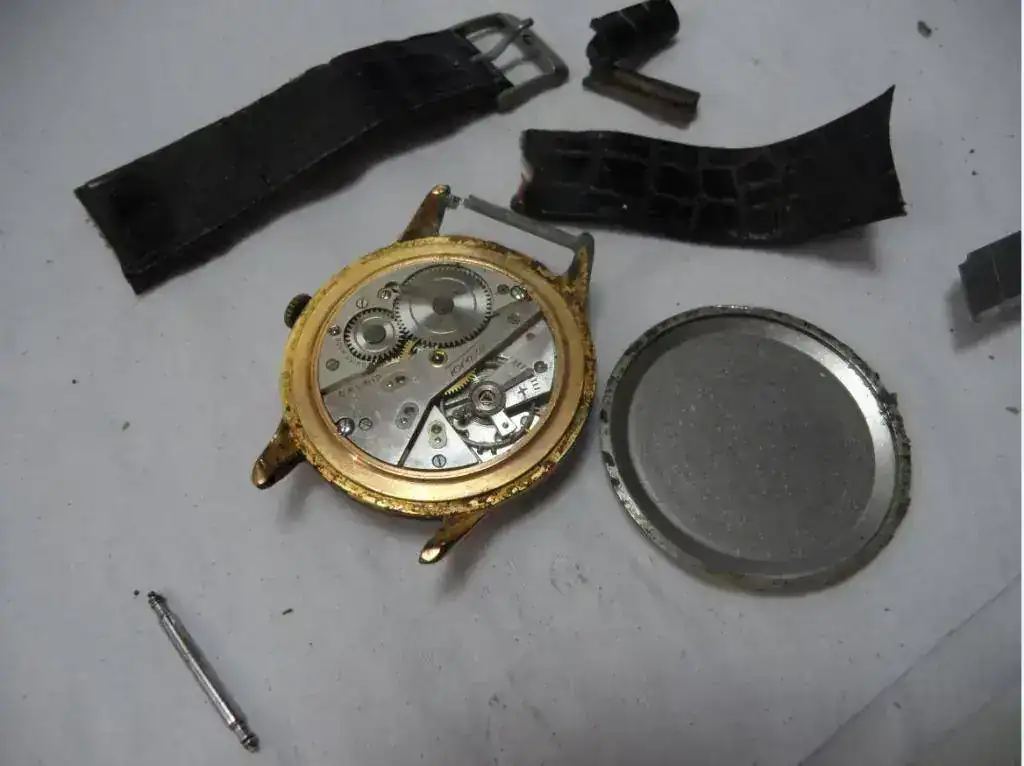

Bueno, al llegar no me ha dado tiempo de hacerle fotos, porque mi mano derecha ha cogido cuter para cortar la correa
cutre y podrida que llevaba y mi mano izquierda el alicate de corte para cortar un pasador del siglo pasado con verdina...

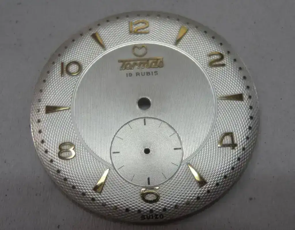

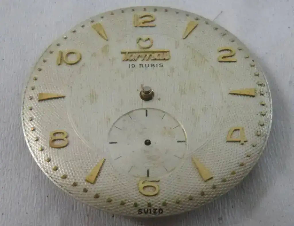

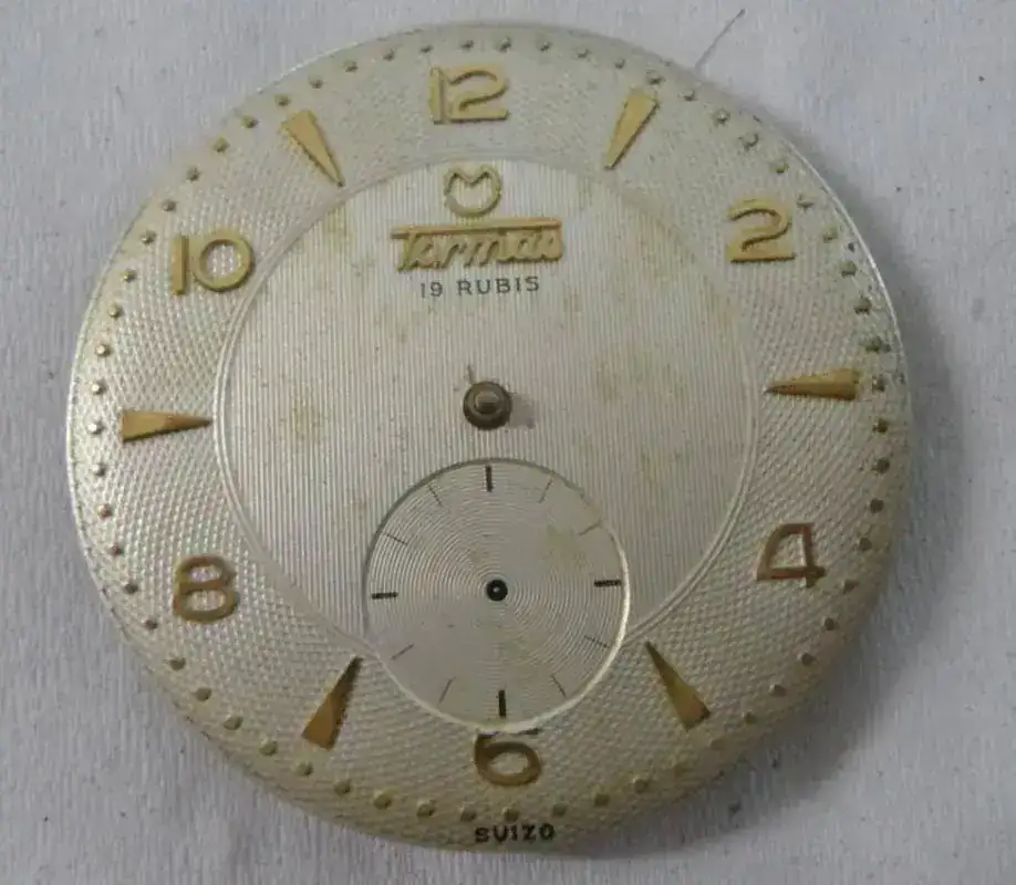

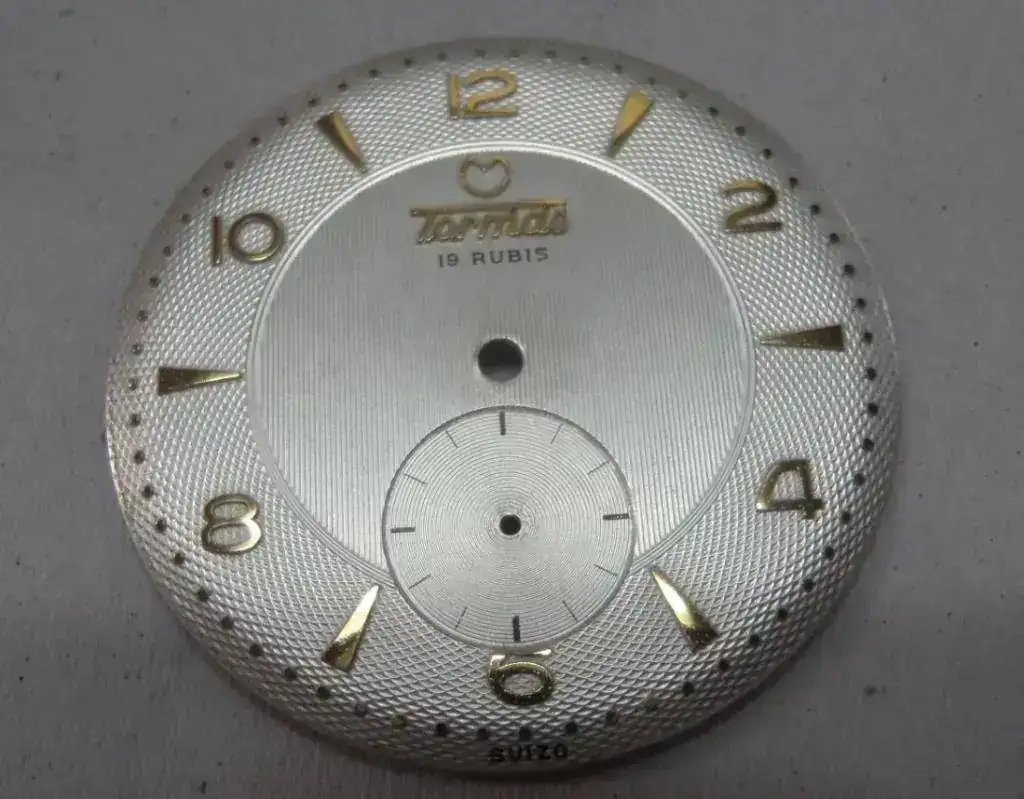

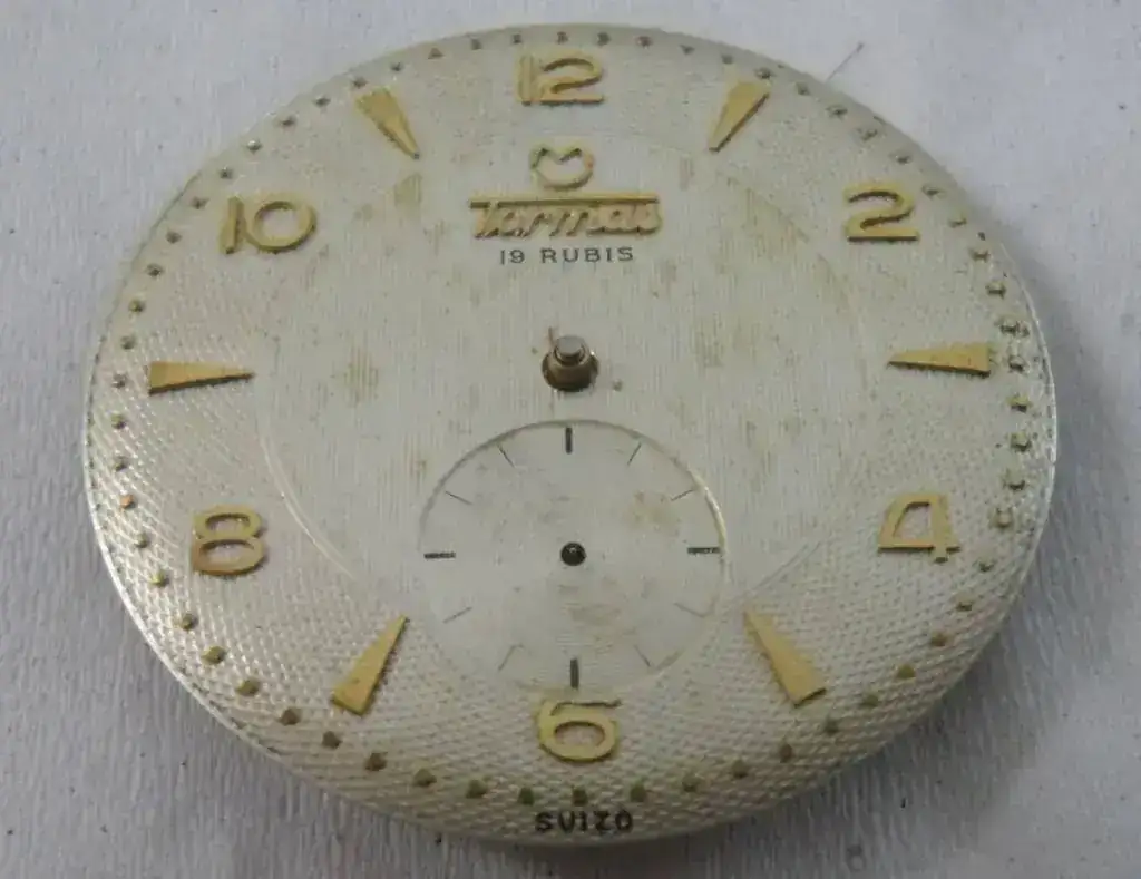

La esfera pone " SUIZO "... ea !!! que arte ché...!!! Chiquet!!!!

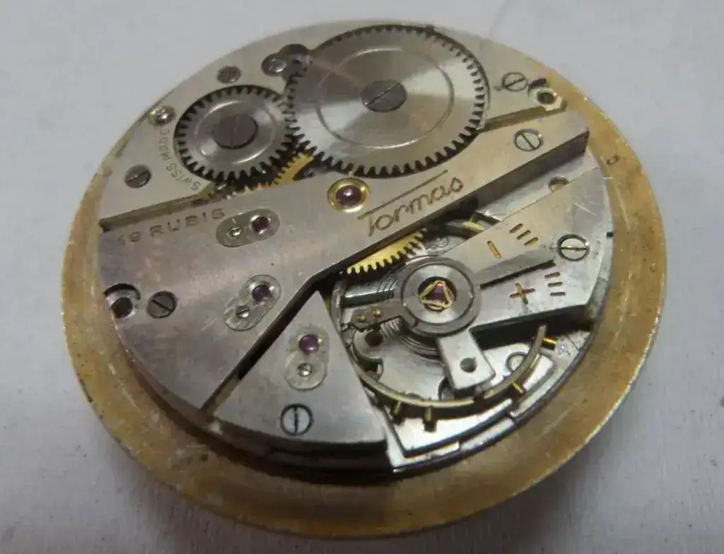

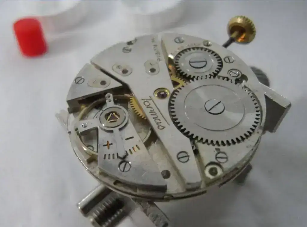

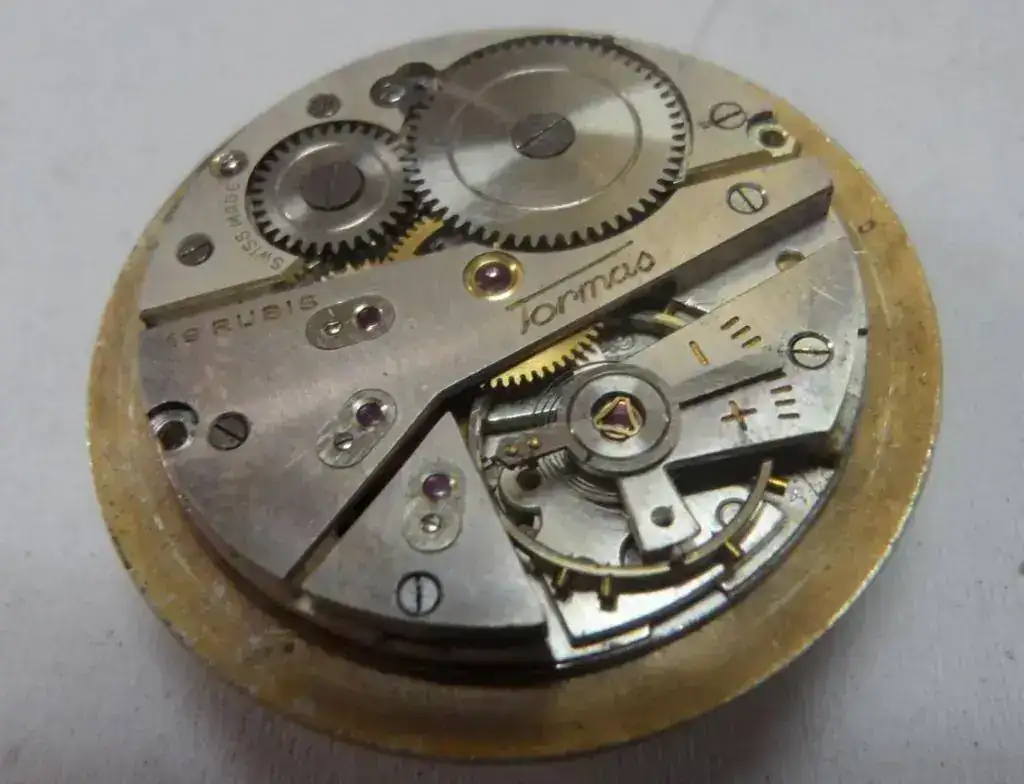

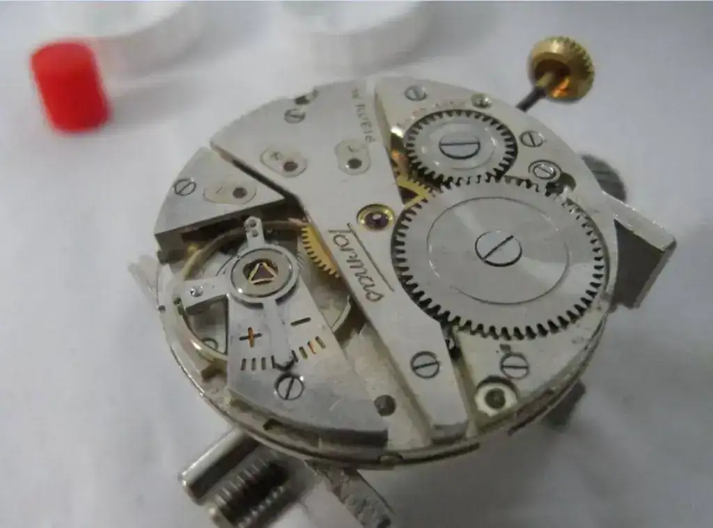

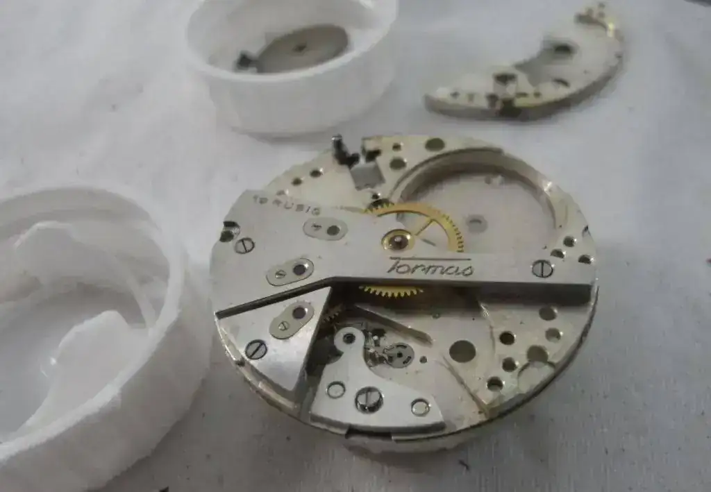

El calibre un robusto AS 1130 con el puente grabado con la marca.... Bingo !!!
Esfera y agujas al tapón y rociada de 3 en 1...

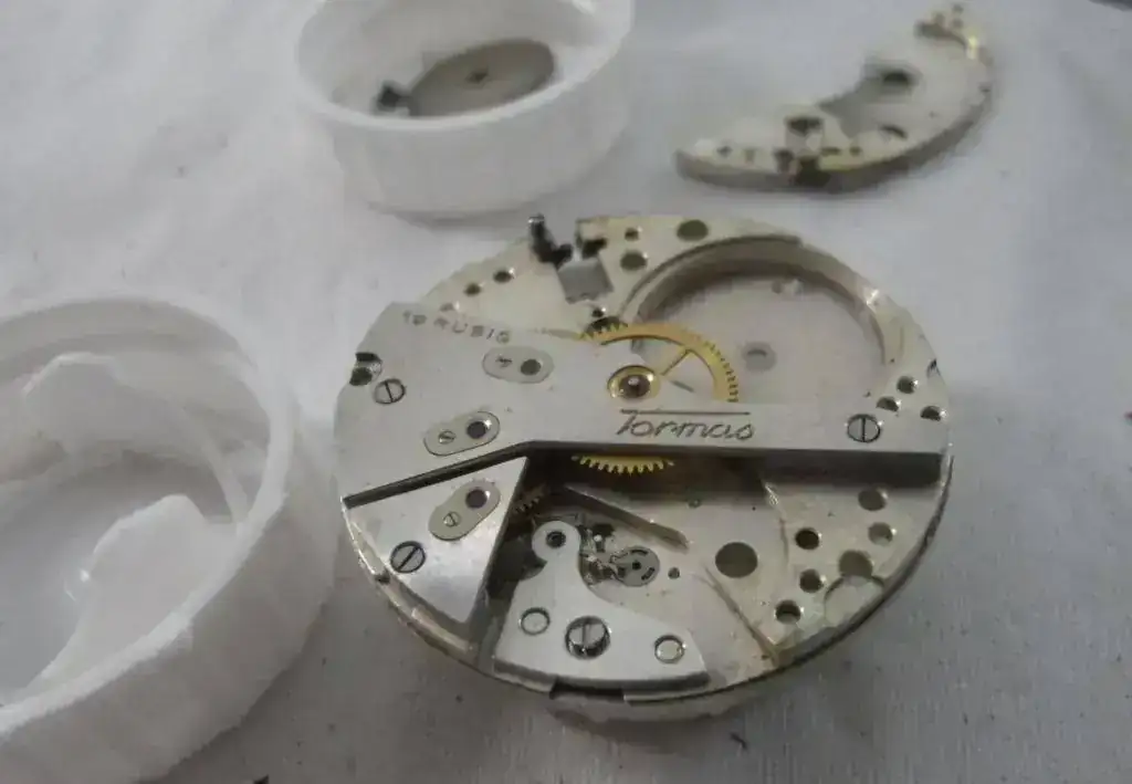

Comienzo el desmontaje

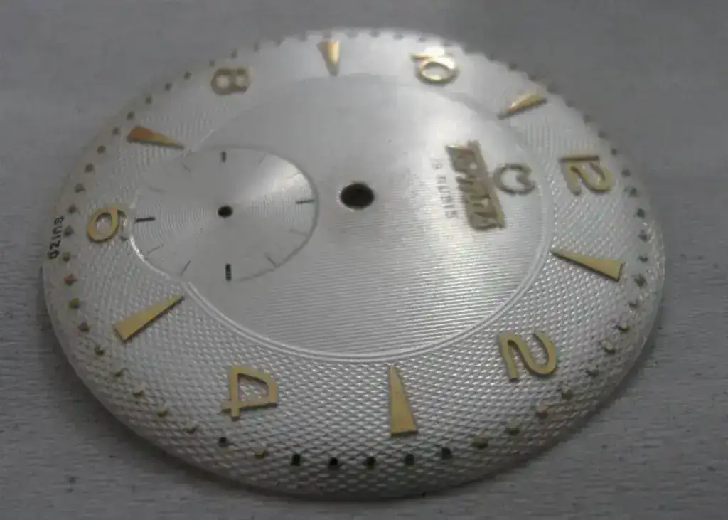

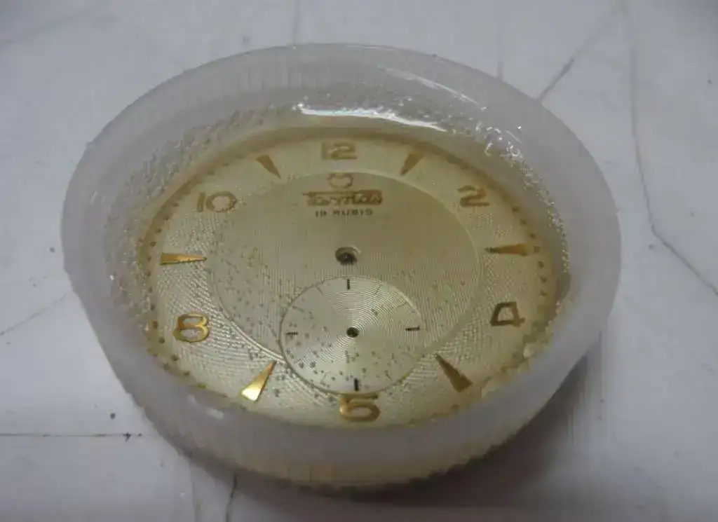

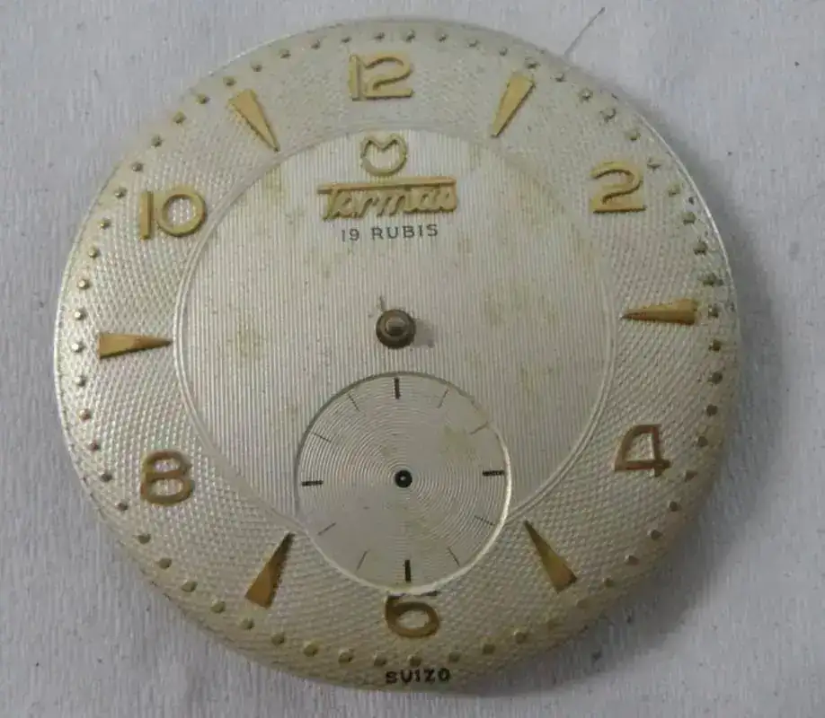

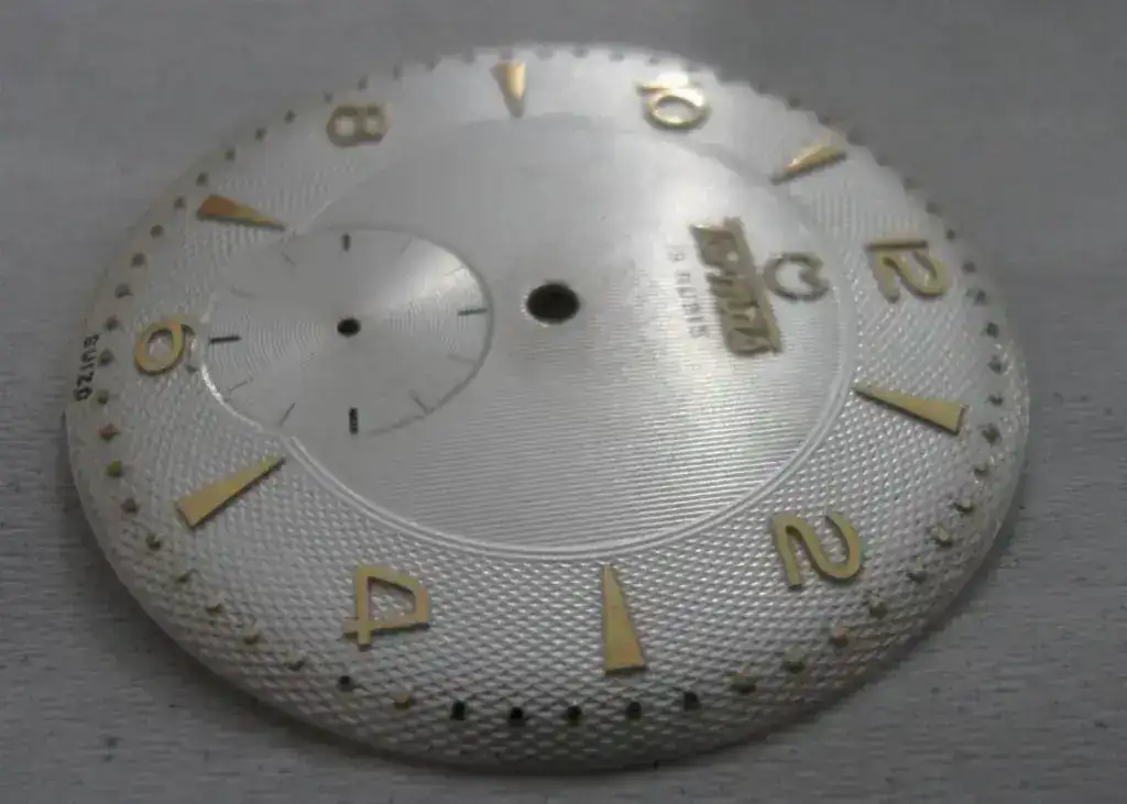

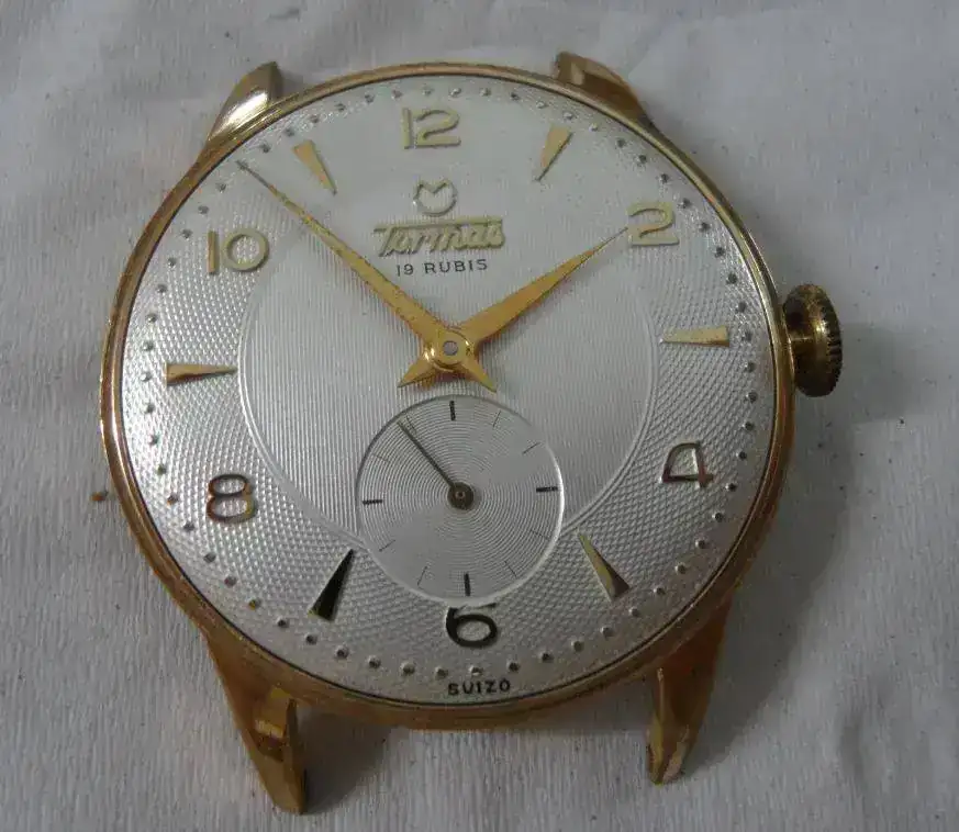

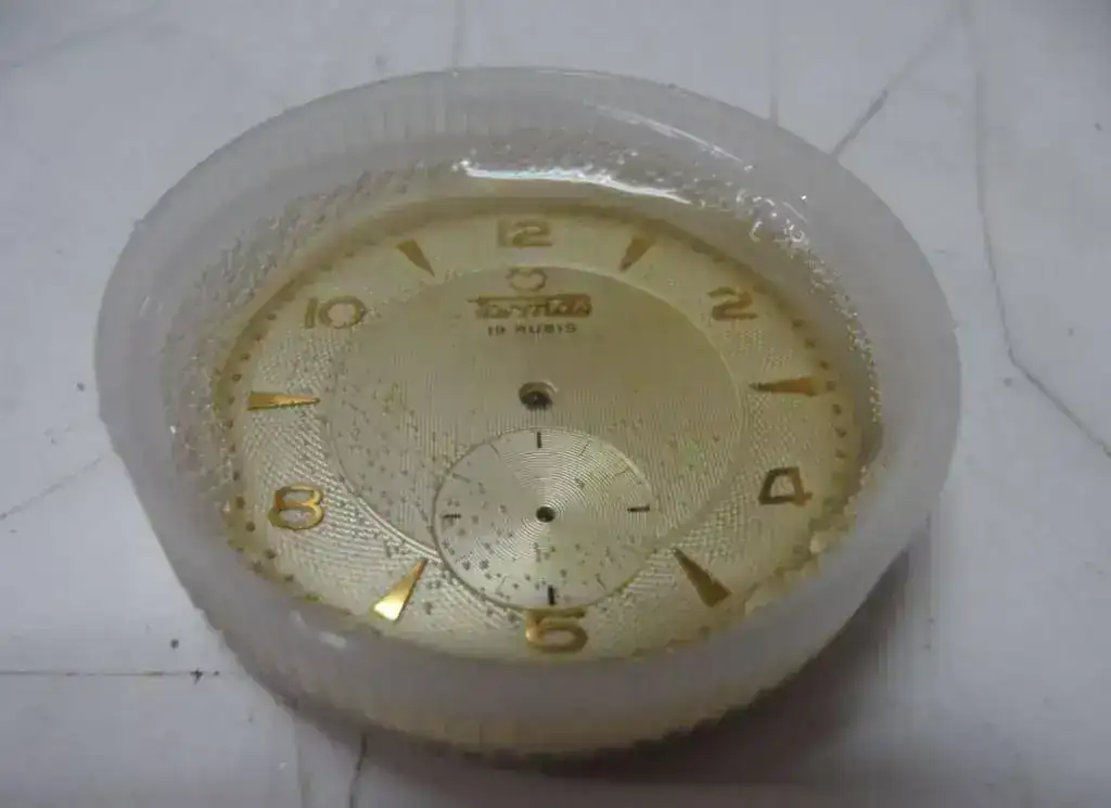

Mientras funciona el ultrasonido limpio la esfera...
Voila !!!

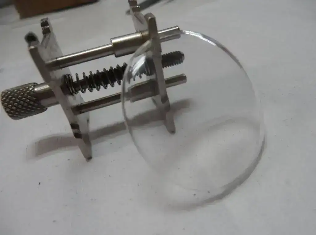

Pulo el plexi....
E intento quitarle el óxido a las agujas...

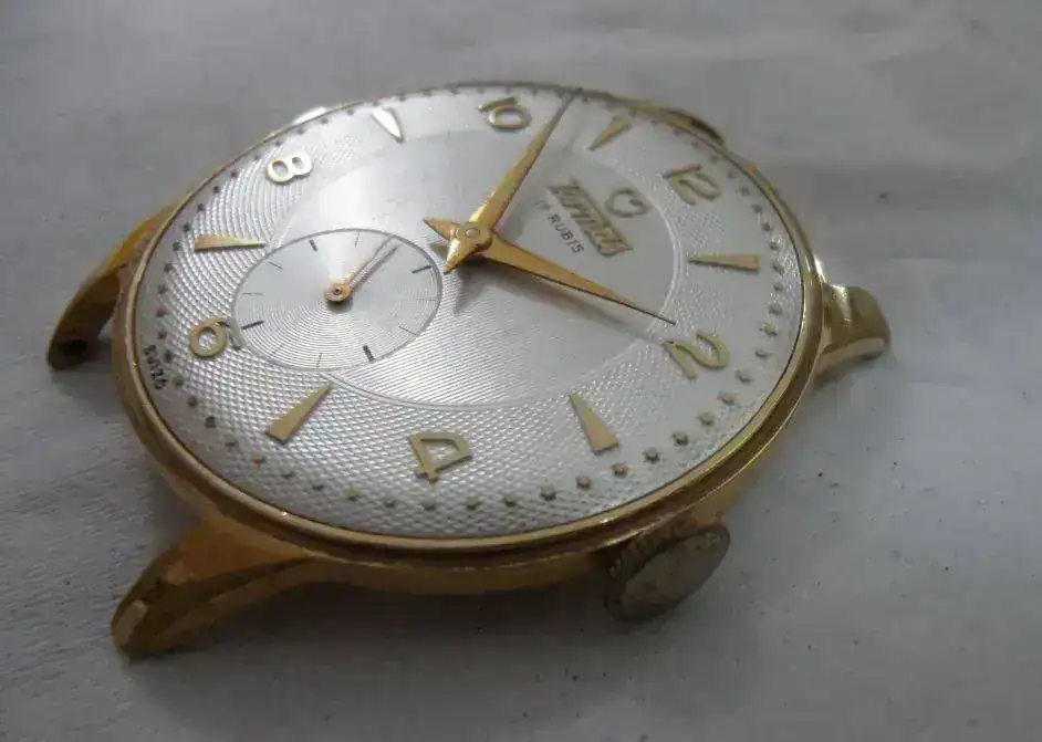

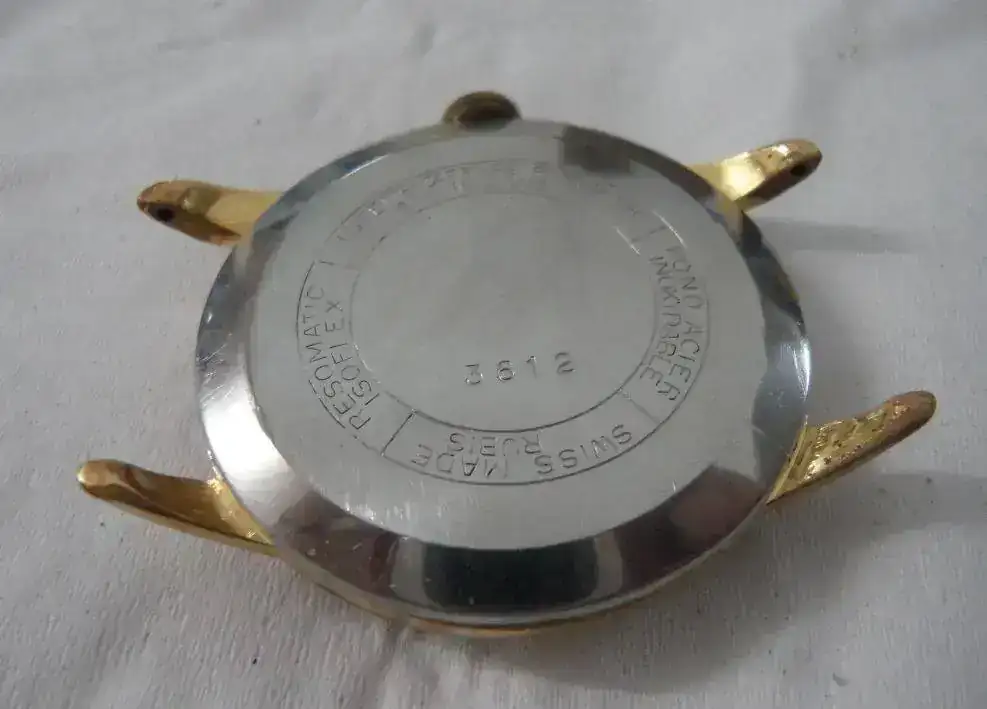

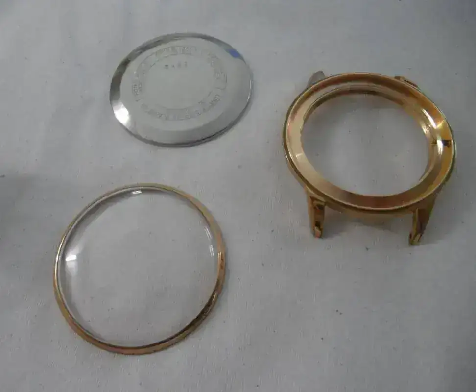

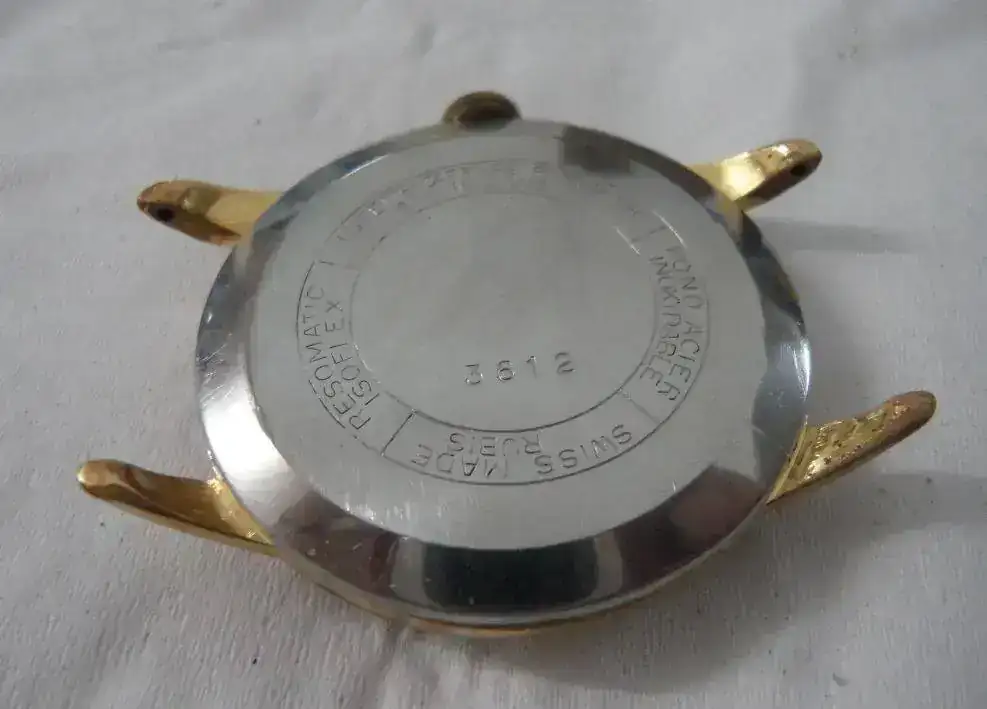

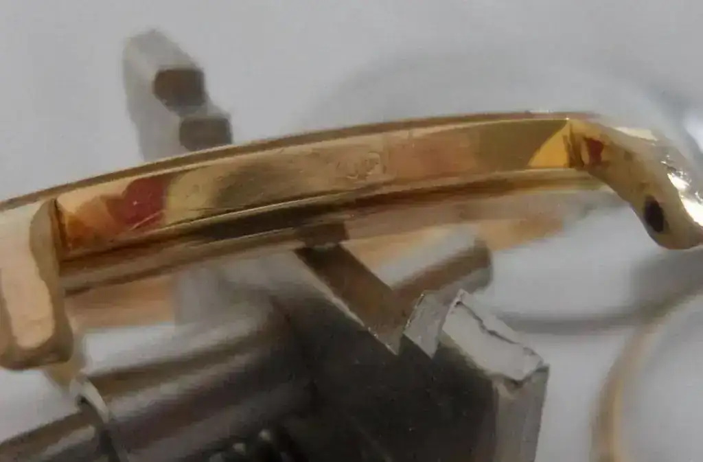

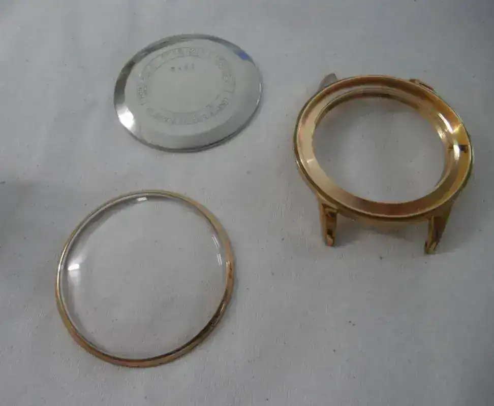

Caja, bisel y tapa limpias y pulidas...
Plaqué de 10 micrones y sello DF ....

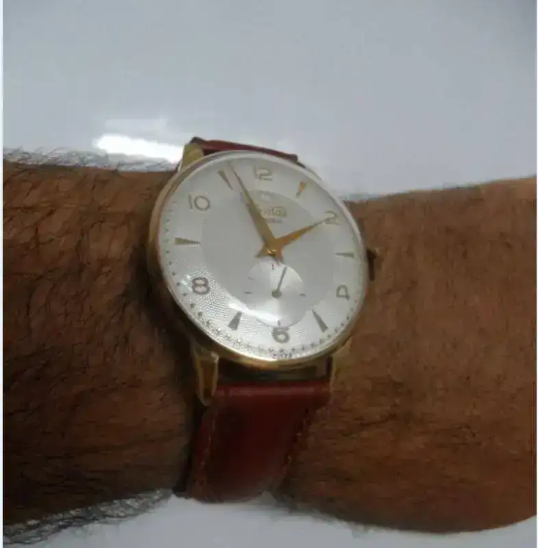

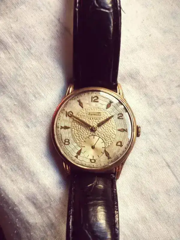

Calibre limpio montado y funcionando.... Ni cuerda rota, ni na de na... esto está to perfecto...

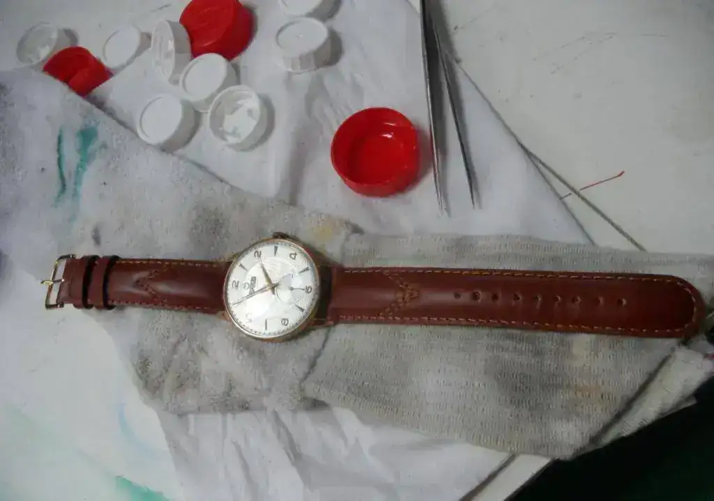

Agujas colocadas...

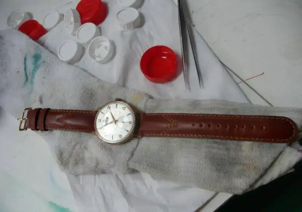

Y una bonita correa de cuero que me quedaba viuda...
Otro más....
Espero que os guste...

Impecable trabajo te felicito. Podrias mostrar cual es el tres en uno que utilizas para la esfera, me gusto mucho el resultado.

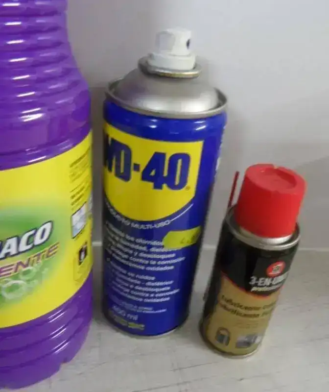

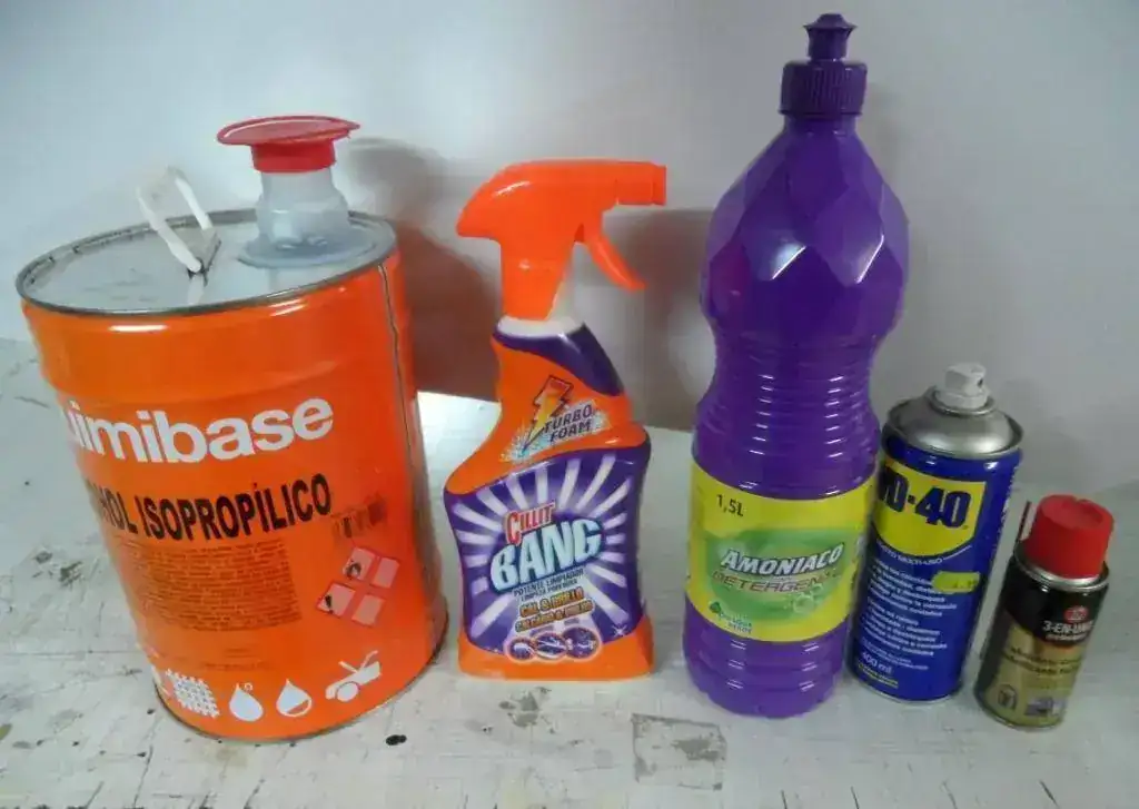

Gracias Fiegel... En realidad el aceite que utilizo no es otro que el que le echas a la cerradura o a la bisagra que chirria...
Estos son los productos que utilizo para limpiar mis relojes.
Supongo que habrán otros más específicos y adecuados profesionalemente y no si si estos son aconsejables, por lo que...
Utilice estos productos bajo su responsabilidad ya que yo soy un mero aficionado y no se si estoy haciendo bien las cosas...
Los dos botecitos de aceite lubricante son Wd-40 y 3 en 1...
El amoníaco con detergente para las cajas y piezas exteriores... nunca plexis porque los puede cuartear...
El alcohol isopropílico para los mecanismos
Y el cillic-Bang, que es como un desengrasante para cocina, tipo K-7

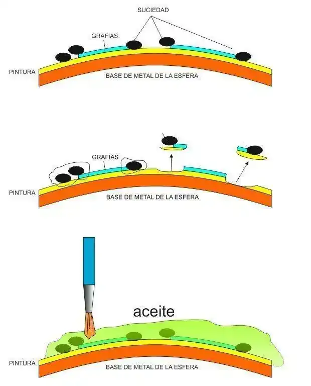

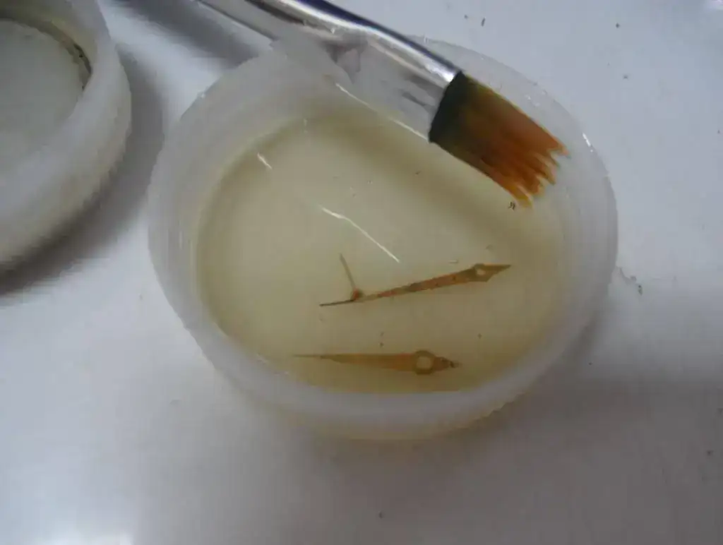

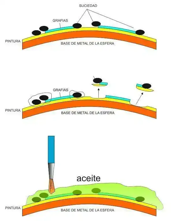

La idea es la siguiente...
Metes la esfera en un recipiente y la embadurnas de aceite para que actúe sobre la suciedad y la empape.
De esa forma el grumo de suciedad se ablanda sin perjudicar a la pintura ni las grafías y sin oxidar los metales exteriores como haría el agua...
Tras darle con un pincel suave, se pulveriza la esfera aceitosa con el Cilli-bang, o desengrasante de cocina para que actúe sobre el aceite y lo disuelva... así evitamos que al retirar la suciedad pueda llevarse trozos de grafias y pintura pegadas...
El desengrasante disuelve la grasa y con un pincel muy suave enjuagamos bajo un chorro de agua suave...
Por último y muy importante es depositar la esfera sobre papel absorvente y con un secador de pelo o pistola de calor sin mucha temperatura ir evaporando el agua y dejar totalmente seca la esfera...
Solo funciona en esferas que estén bien de pintura, porque las que ya se están desintegrando por la corrosión posiblemente vuelen en el proceso y te comas grafias, pinturas etc....

En cuanto a la limpieza de la esfera, creo que más que la suciedad lo que has quitado ha sido la capa de barniz que lleva y que con el tiempo le da esa pátina amarilla. El sistema me parece muy curioso, pero a mi me siguen dando mucho respeto como para usarlo.

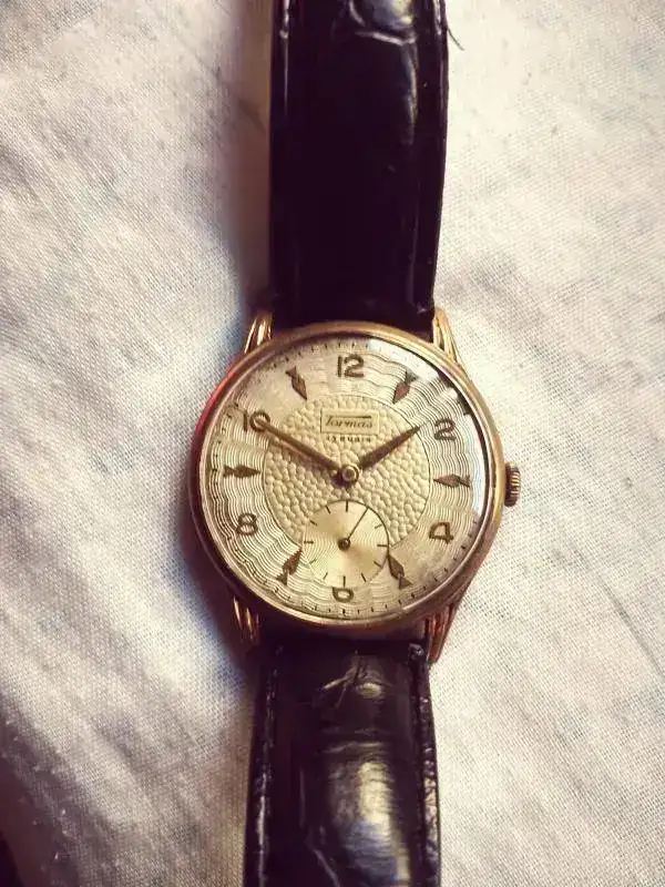

Y para mi tío Vicente Ramirez, aquí le pongo un hermanito de su muy bien restaurado Tormas:
Ostras!!!! Que esfera más bonita!!!, Zappp tenía razón... Estos tíos tenían buen gusto.

Una pregunta: Tras dejar la esfera en remojo de acite 3 en 1 ¿como eliminaste después el aceite? ¿Con isopropinol? ¿Agua clara?...
