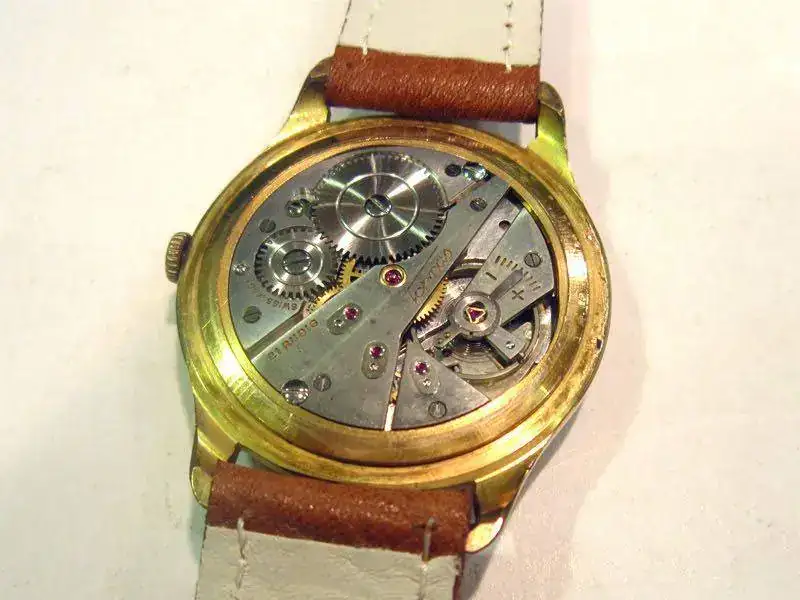

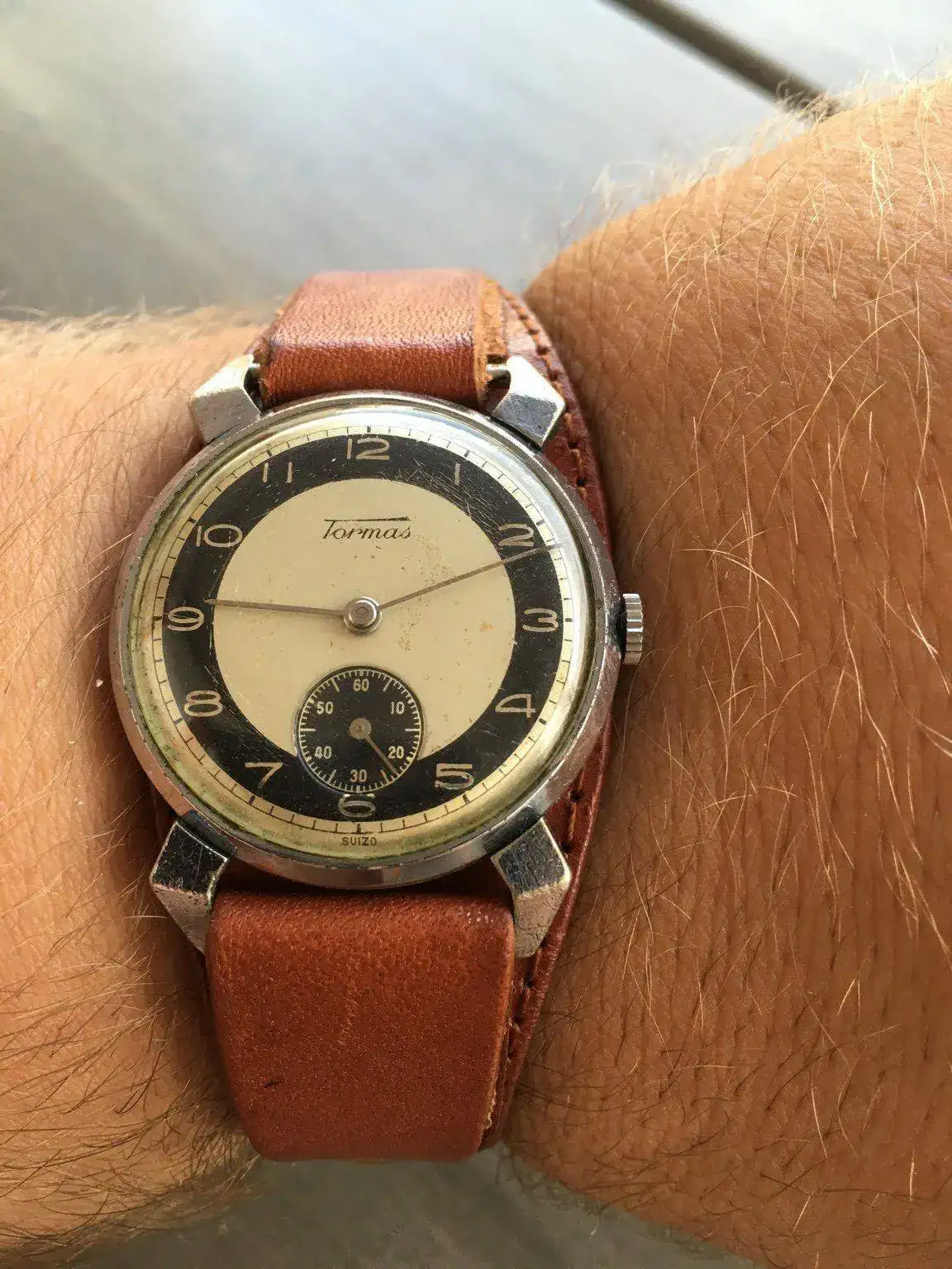

Bueno, como adelanto en el enunciado de este hilo, os presento un recién llegado que me ha hecho mucha ilusión. Se trata de un reloj de la marca TORMAS, un reloj valenciano. Poco que decir sobre el particular, ya que fue (o es) una marca de fantasía de los años sesenta. Tiene un diámetro de 40 mm + corona (creo que va a ser mi reloj de referencia durante una temporada por lo actual de su medida, sin desmerecer al resto de mis "pequeñines"), monta un calibre AS1130 (no imagináis las ganas que le enía) en perfecto estado y firmado con el logotipo de la empresa en el puente. Lleva un chapado de 20 micras de oro y fue su estado lo que me acabó de convencer para su compra.
Sobre la marca, que debo decir que ya conocía, sólo sé que tuvo amplia repercusión al menos en Valencia, ciudad de la que provienen sus creadores.
De lo que he podido leer está está intervención en el Foro de una tataranieta (de nick "humana" )del creador de la saga y que en su breve deambular por esta casa nos dejó esta perla en el año 2.008
hola xxxx soy humana esa marca es la de la relojeria morera en valencia la fundo mi tatarabuelo era el apellido martos al reves siempre iba montado lo mecanico con calibre suizo despues con el cuarzo se montaba con harley o france ebauches y cuando se tuvo que abaratar costes se monto con japones.

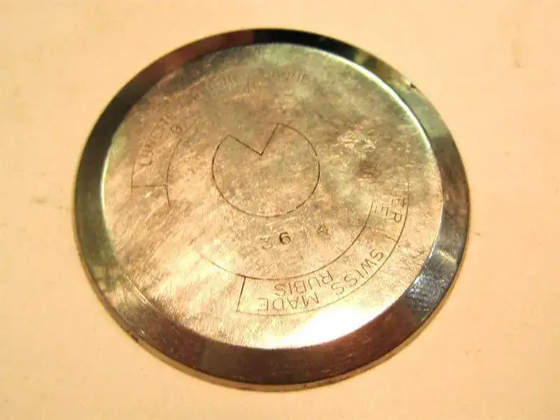

Como se aprecia por el desgaste de la literatura de la tapa, es un reloj que ha sido vivido "intensamente" por su anterior propietario que, al menos, cuidó de él con mucho miramiento.
Sobre el calibre AS 1130 y según Rannft, estas son sus características

Hasta aquí la presentación del reloj, quedando el hilo abierto a quienes puedan aportar información y fotos de la marca u opiniones, bienvenidas, por supuesto.
Saludos.:ok::.

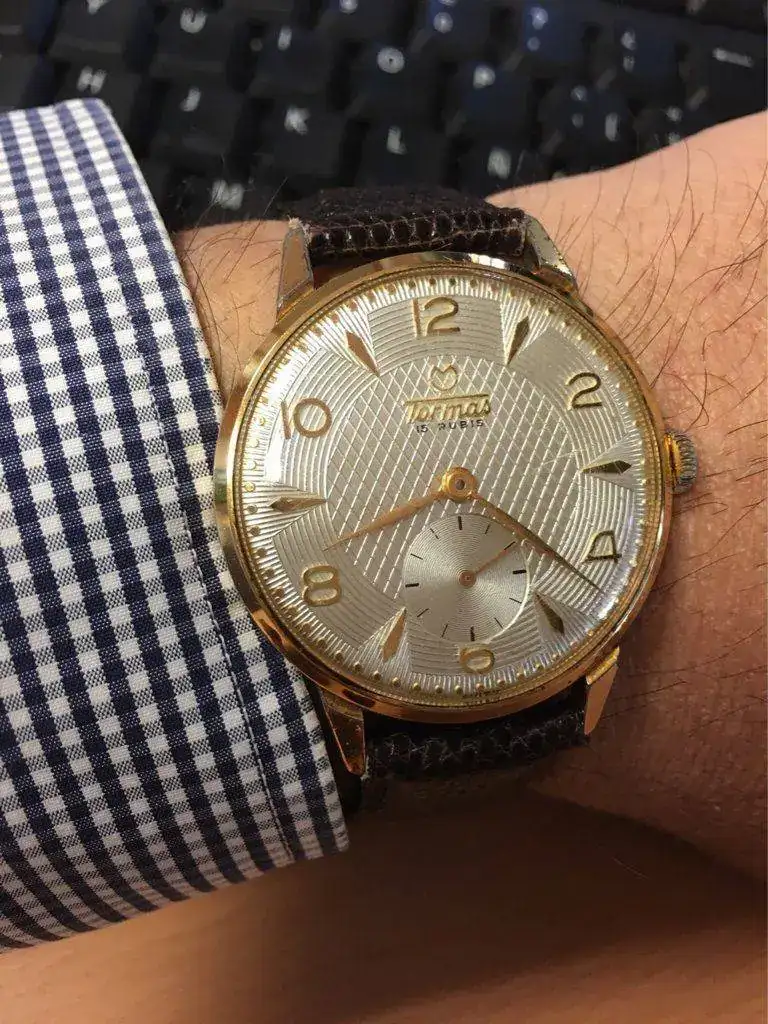

Bonito reloj, i de la terra!!
Gran reloj!, de tamaño, de maquinaria y de belleza, a disfrutarlo como se merece y como te mereces. Enhorabuena!:ok::

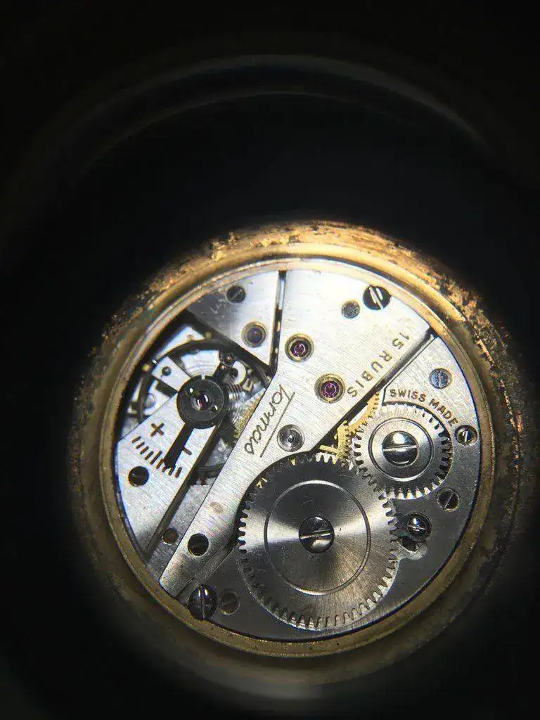

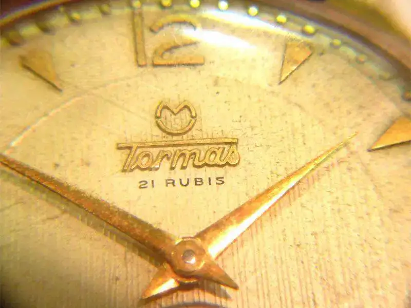

Muy bonito Tormas le temps, gracias por descubrirme el origen de la marca, yo tengo uno del cual no sabía nada y ya me has aclarado de donde proviene, el mío monta un ebauche, ya me gustaría a mí que llevará una AS 1130 como el tuyo. Que lo disfrutes mucho compañero.
Te dejo una foto del mío para acompañar.
Mucha calidad se ve en ese reloj. Como se decía antes, es un reloj bueno. La grafía preciosa, me recuerda a la antigua de Tissot y el estar aplicada en relieve junto con el logo le da un encanto especial. De la máquina, poco se puede decir o mucho... en definitiva, una estupenda compra.
Pues me parecen una maravilla y si son nacionales, más todavía, que los disfrutes.
Bonito reloj y tremendo tamaño para la época, está fabuloso para los que no vemos ni con gafas, como yo.... y grabada la marca en un puente, que no se ve mucho en marcas de fantasía, que se limitaban a meter el calibre y punto. Además la máquina se ve estupenda. Enhorabuena por esta adquisición, compi!!!:ok:::clap:

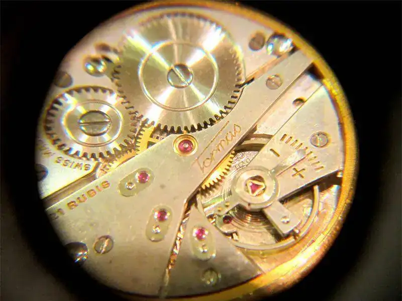

Buen día le temps; con un AS 1130 igual al suyo doy una clase especial donde les enseño a los alumnos a diferenciar las máquinas como esta. Al tener contra piedras en el tren de ruedas - cambian la altura de las ruedas y por eso siempre que uno va a comprar fornituras debe de llevar toda la máquina para que el forniturista observe esta modificación y el otro detalle es el tipo de protección del eje - que no es el que acostumbramos a ver (incabloc)?? Para mi es una novedad después de ver miles de máquinas AS1130. Un saludo, Luis desde Argentina
Precioso, con una grafia muy bonita el minutero claveteado me gusta mucho, le da algo especial a la esfera. Un tamaño grandote, casi de reloj actual, que hacen que sea una pieza envidiable :clap: y además de ser guapo....tiene buen corazón :worshippy:
Que lo disfrutes, como el y tu mereceis.
Molt bonico Ché !!
Enhorabuena
Muy bonito lete, y con ese tamaño superponible, una buena pieza para disfrutarla todos los días.
Enhorabuena, es muy bonito. Yo te acompaño también como el mío que es muy parecido al tuyo, AS130 también

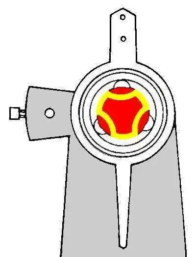

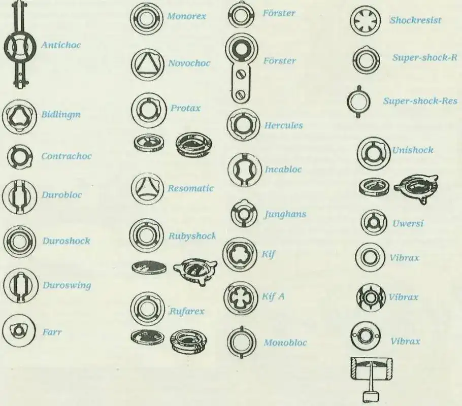

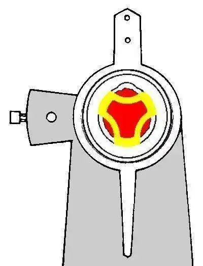

Álvaro, he repasado la página de antishock de la que has puesto el enlace y me inclino por uno de los siguientes
BIDLINGMAIER
DIASHOCK
¿Qué te parece?, estos son los que a mi modo de ver encajan más con el antishck de mi reloj.
Gracias.
Saludos.:ok::.
Gracias por presentarlo, lo desconocía y me ha gustado.
Salu2
No señorrrrrrrrr :D
Los que presentás, tienen bien marcada la curva,
y ambos terminan en punta truncada.
El primero tiene 3 aberturas,
y el segundo una abertura hacia la raqueta,
que no es el caso de tu reloj.
Pudiera ser el Resomatic o el Novodiac (no el moderno) :
Alvaro
:clap:EXCELENTE Álvaro. Muchas gracias, voy a estudiar un poco el tema y documentarme para compartir con el Foro. Saludos.:ok::.
Bueno, después de una hora rebuscando en la red, no he podido averiguar nada más sobre el sistema Resomatic. Supongo que existirá más información en los libros de relojería, por lo que si algún compañero sabe algo más le agredecería su participación en este hilo. Saludos.:ok::.

No hay practicamente información de ninguno de los sistemas antishock,
a menos que sea propietario (de las conocidas casas productoras de movimientos),
de los cuales a veces encontramos algo de publicidad (para la industria relojera, claro)
y algún detalle técnico en alguna comunicación interna, de la misma naturaleza.
Otra es de los que tenían más difusón, de las cuales había en venta como fornitura
liras de los distintas variantes y tamaños del sistema, como Incabloc y KIF.
Los demás, que aparecen a veces en los libros
es apenas una imagen y el nombre, como los de la ficha de watch-wiki.
Alvaro
