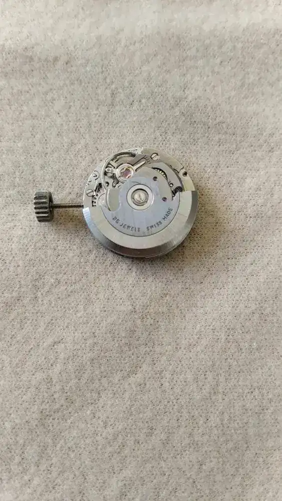

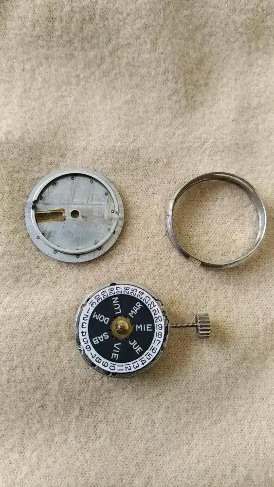

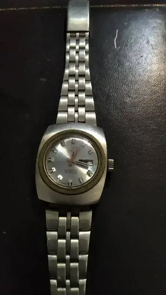

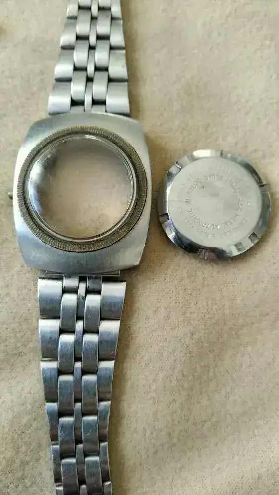

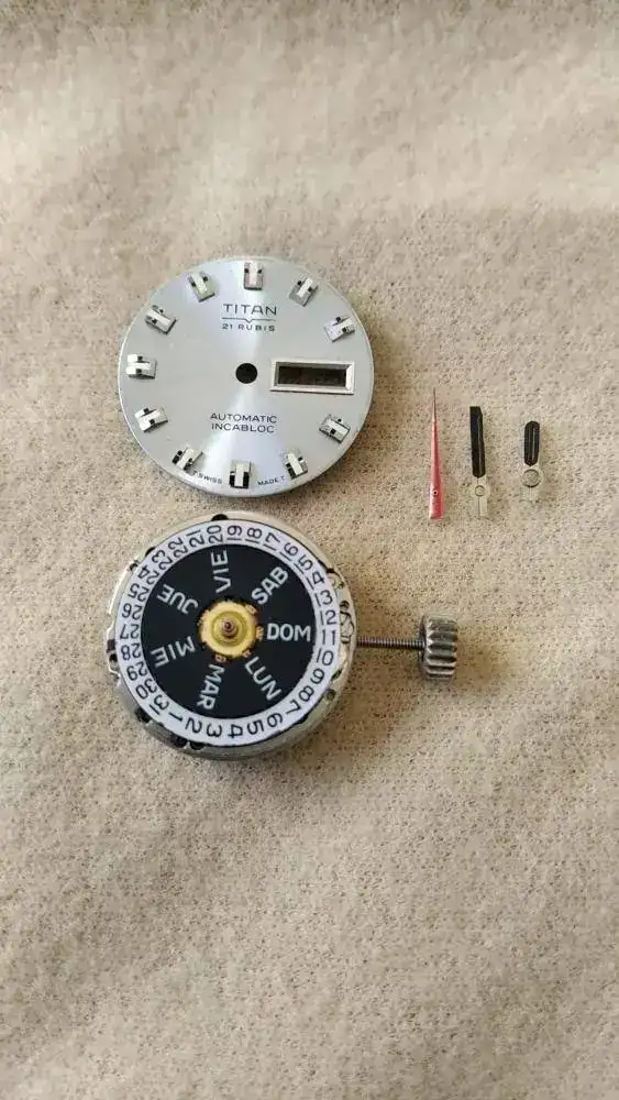

Otro que espero sirva para reparar mi Cyma
Un Titán 17 rubis, incabloc, inoxidable y resistente al agua
Como no encontraba referencias del modelo y los días no funcionaban ...

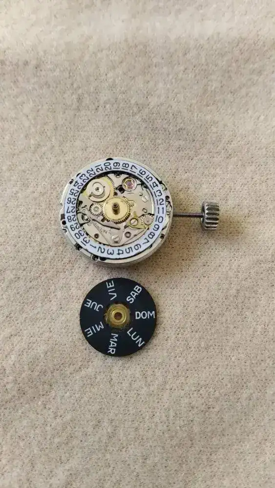

Mi primer destripamiento
Para mi sorpresa me encuentro un calibre ETA 2678 AV pero con 25 rubis y automático
Intente arreglar el cambio de día, pero es muy delicado, y así quedó el pobre

Si te faltan piezas en otro foro se vende uno parecido .

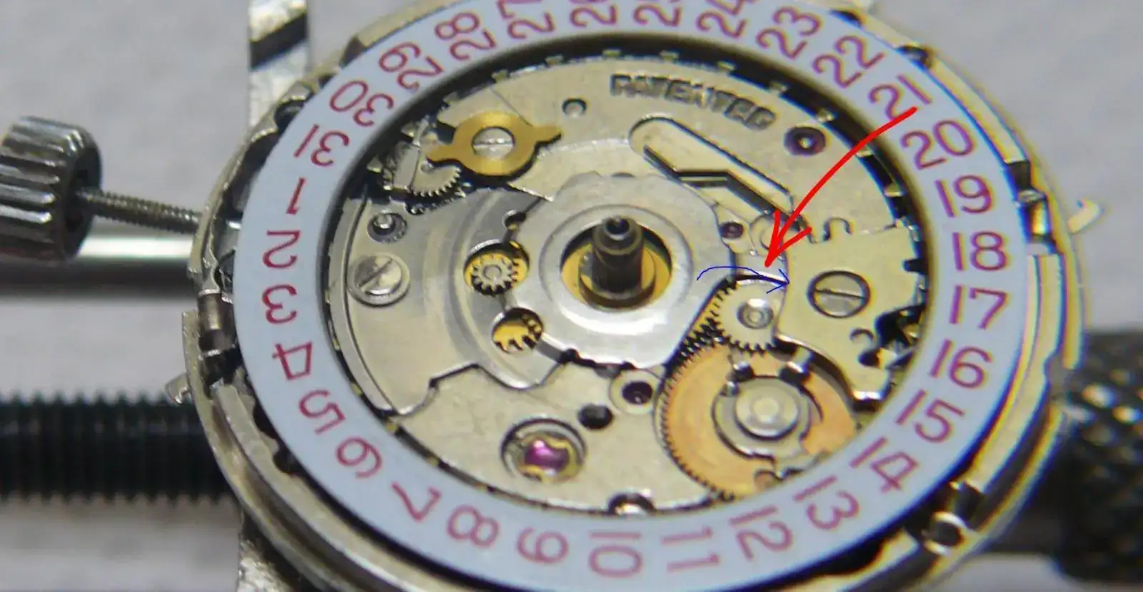

Los calendarios y los pases de fecha de día han de estar bien colocados. Puede que algún tornillo te haya quedado un poco levantado o algo mal colocado y por eso no te hace el pase de día correctamente. A mi hace poco un eta 2789-1 me tuvo dos horas loco, hasta que me dí cuenta que una pieza no había encajado bien debajo de otra y se quedaba levantada unas décimas, lo justo para que el disco del día no se fijara bien, chocara en la esfera y afectara también al cambio de día. Captura.webp Desmonté la pieza, la encajé bien, y después todo fue coser y cantar. Ála, nominado.... jejejeje
