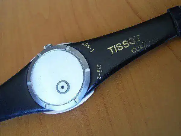

La idea es que la nato pase por centro de la trasera y luego colocar el anillo exterior para que haga presión y así la correa de nylon no se escape.. He tenido el reloj en la mano y te aseguro que la correa da pena ya que se nota como una piel barata. No he comprado el reloj hasta que alguien que tenga el mismo modelo o alguien con una mente prodigiosa vea claramente que se puede poner una nato y no quedará mal sujeta. El sudor en la parte interna quedaría marcado al momento ya que es piel vuelta. No sé me molesta estar pendiente de correas exclusivas (caras y escasas) así que dejaré pasar el reloj. Esta combinación crema y azul day date es el que he visto. Aquí todavía parece más complicado.

En cuanto a las correas, el Tissot 7 utiliza el mismo sistema que los Omega Dynamic, aunque no todas las versiones sean intercambiables y compatibles entre sí. Con este sistema Omega ofrecía correas de cuero / corfam y brazaletes de acero, y lo mismo hacía Tissot. Con el paso del tiempo, Omega lanzó un adaptador para correas normales (al estilo de los suppa parts de los Citizen ecozilla y autozilla), pero a estas alturas es prácticamente imposible encontrar esos adaptadores, ni en versión original ni en copia pirata.
Lo de usar natos me temo que va a resultar imposible, salvo que encuentres el adaptador. El grosor de la nato impedirá que puedas enroscar el anillo de sujeción, con lo que la correa no quedará fija.

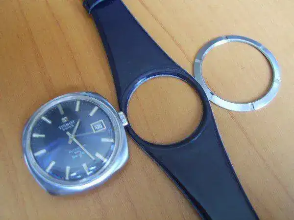

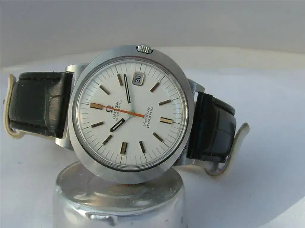

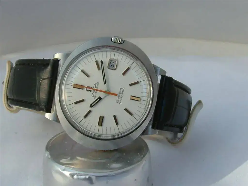

Varias fotos explicativas:

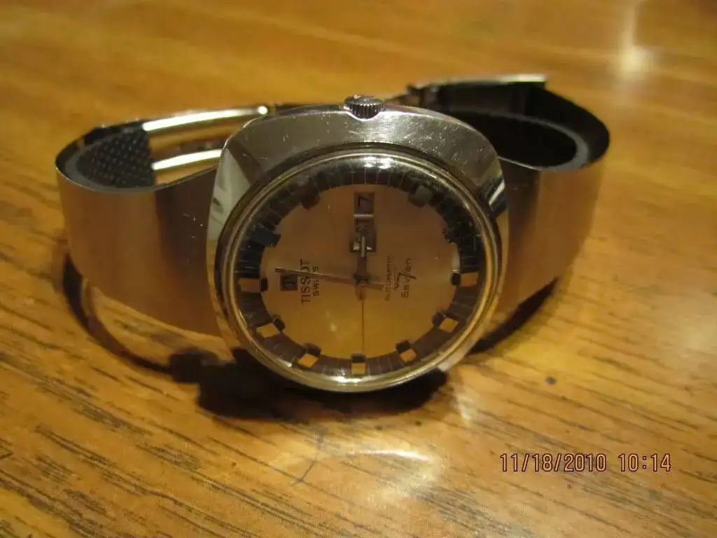

Un Dynamic con el adaptador para correas normales:
Ver el archivos adjunto 341741

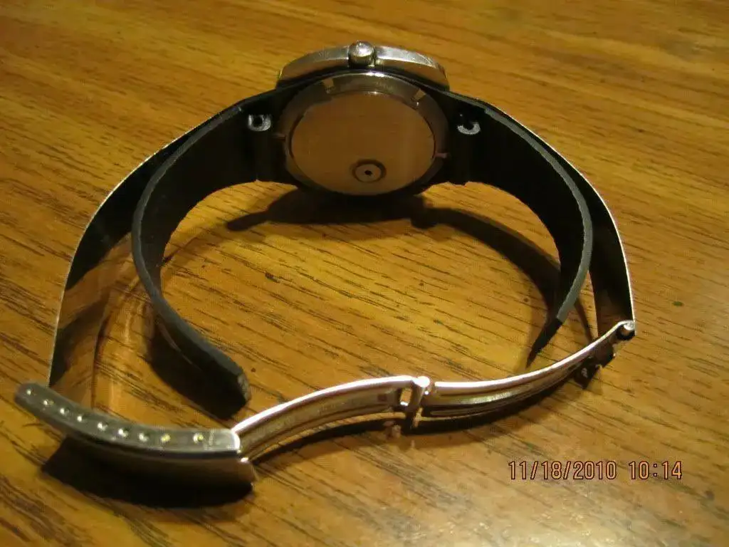

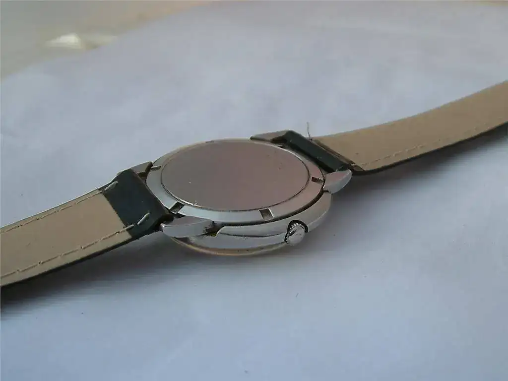

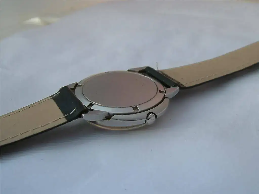

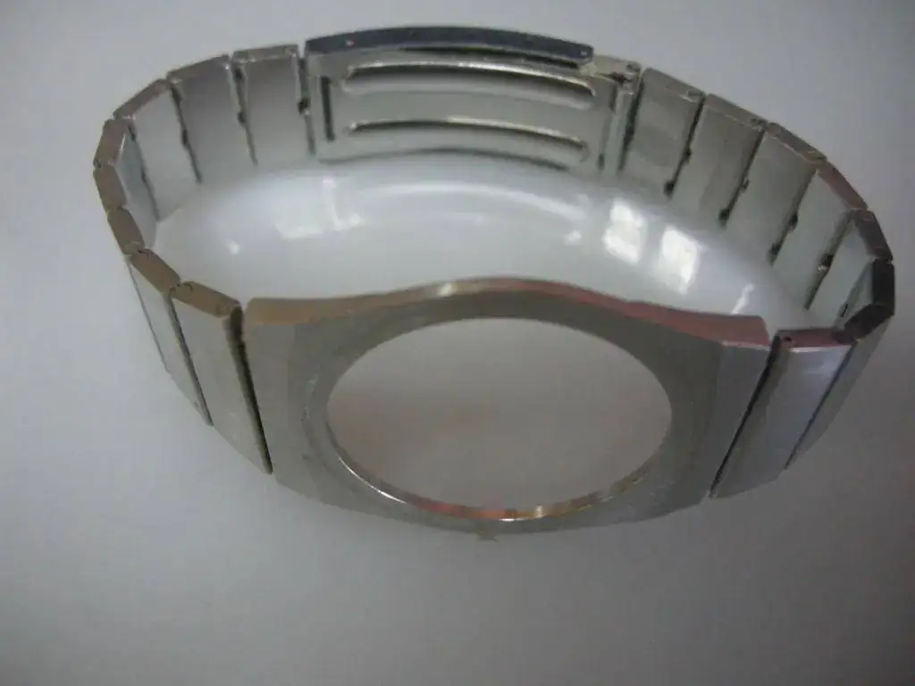

La trasera:
Ver el archivos adjunto 341742

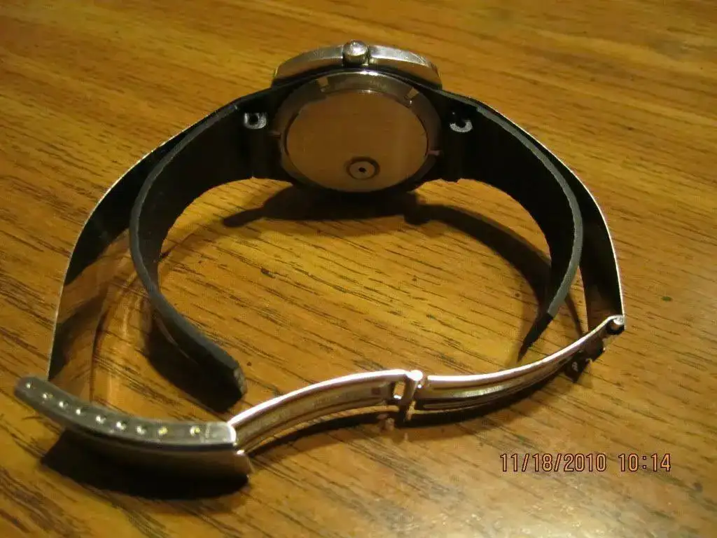

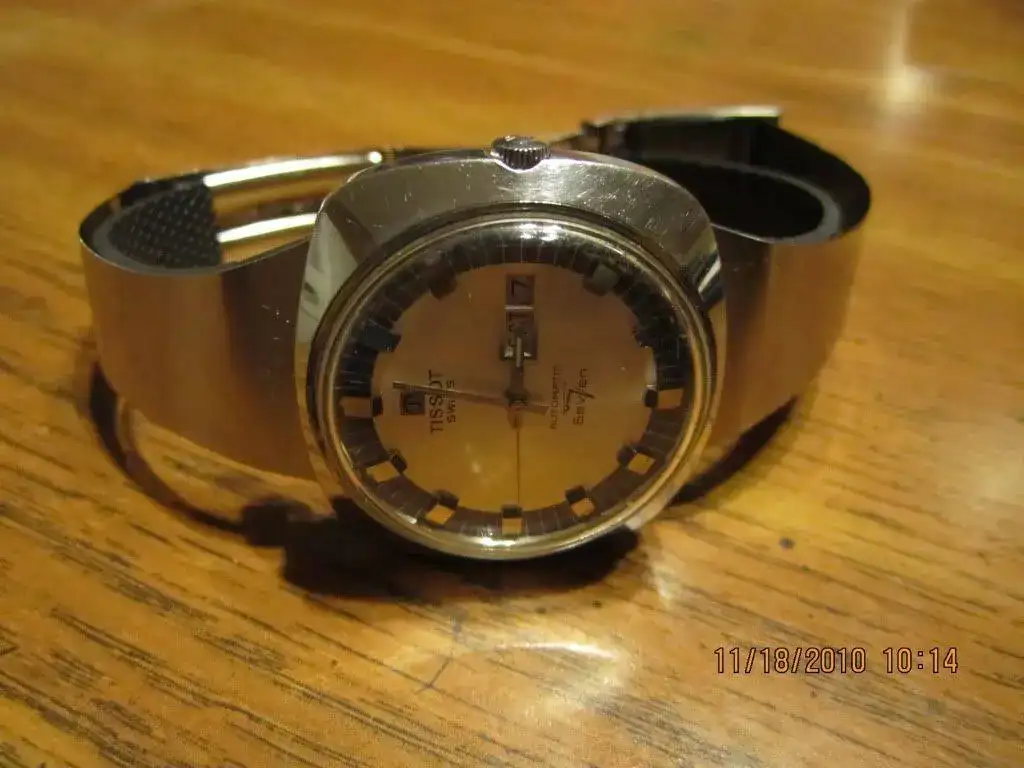

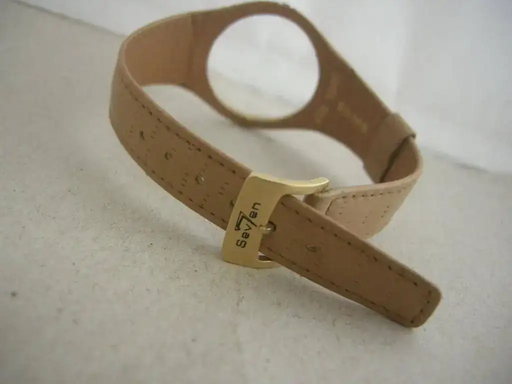

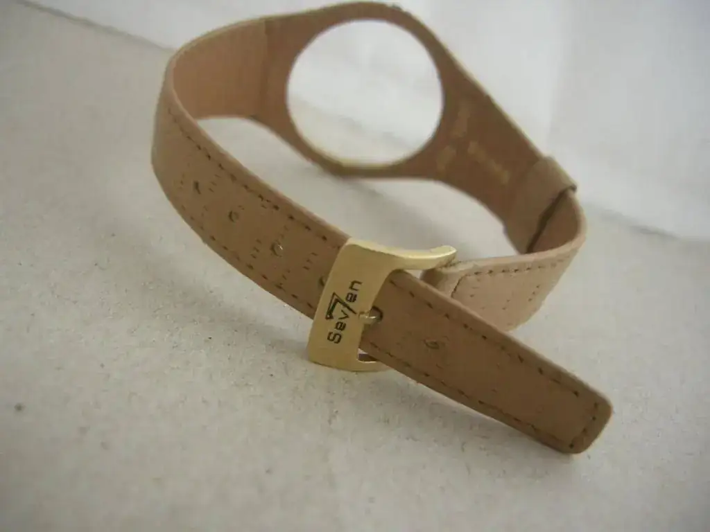

Una correa seven original:
Ver el archivos adjunto 341743

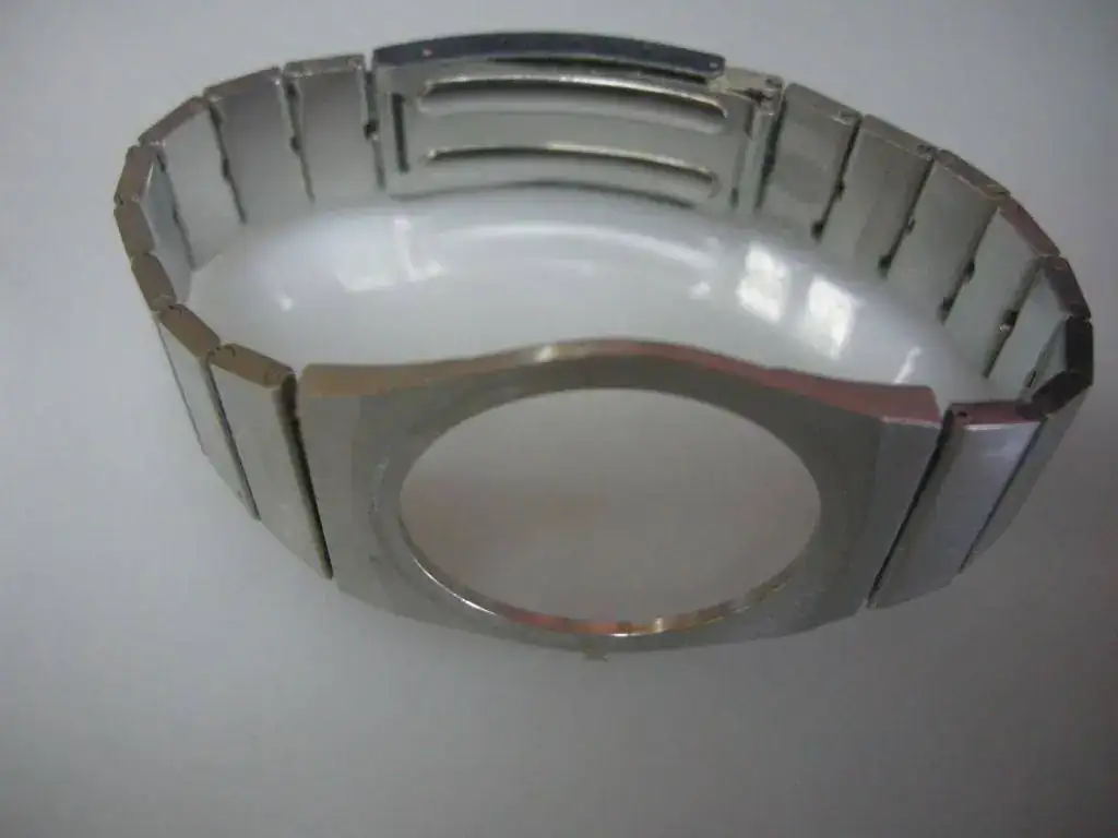

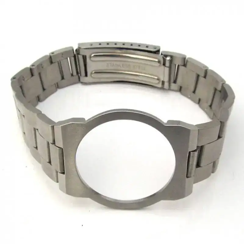

Un armis seven original
Ver el archivos adjunto 341744

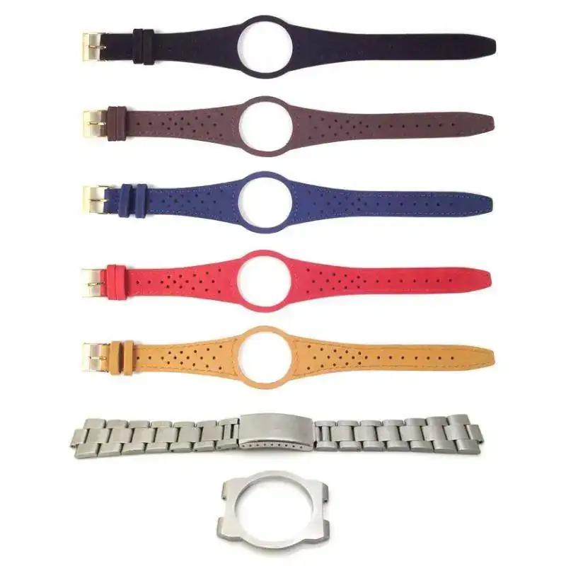

Correas Dynamic genéricas
Ver el archivos adjunto 341745
A partir de 19 euros tienes correas en ebay.
La trasera:

Por cierto Drago, el armis que muestras junto a las correas de 19 euros cuesta nuevo con el envío desde Londres 70 euros. Quizá sea la mejor solución.
Esperaré a ver si alguien me puede informar sobre el calibre Tissot 784/794 antes de tomar una decisión sobre la compra del reloj.

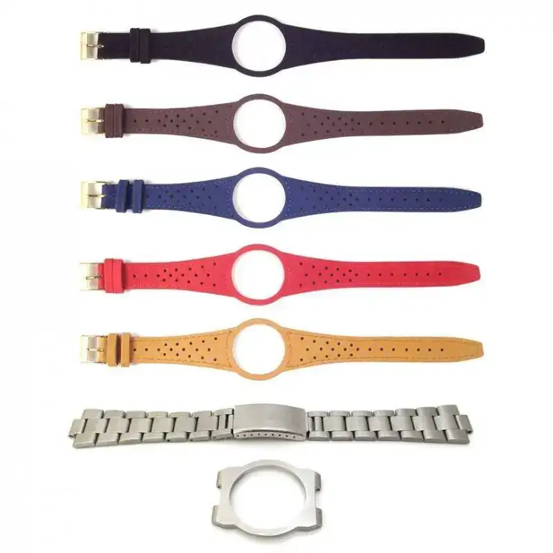

Aquí el armis:
Por un poquito más (lo mismo no) pillaba éste que es el suyo, y más fino ... y feliz de la vida ...
Le puedes hacer una oferta ..

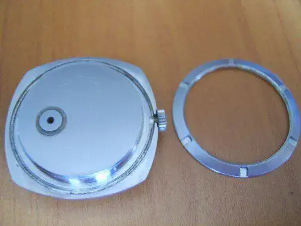

Ver el archivos adjunto 341714
Ver el archivos adjunto 341715Ver el archivos adjunto 341716
Pero a la nato tendrás que hacerle el agujero , no? . Porque si no no podrás roscar el anillo a la caja.
