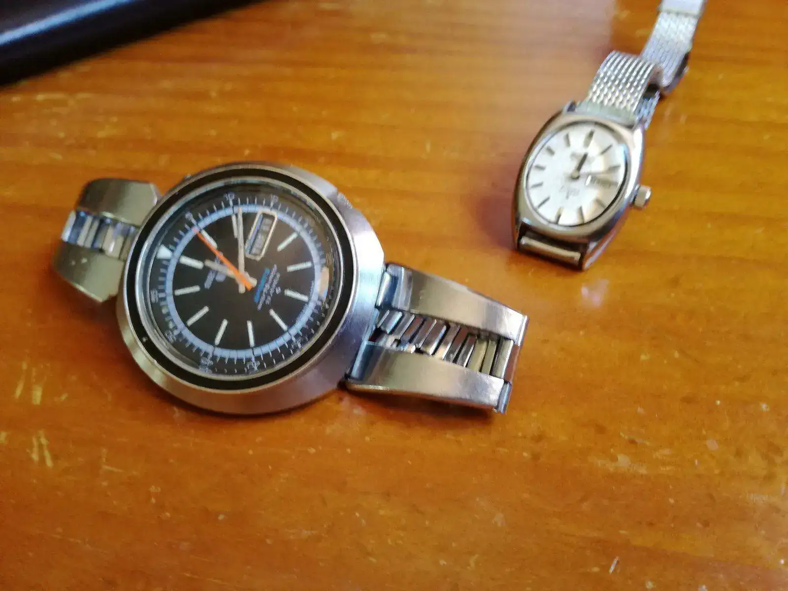

    66,6 KB · Visitas: 73

Los tipos de acero más usados en los relojes son el 304 (en gamas bajas) y el el 316/316L en las demás.
Rolex usa el 904 y alguna marca más lo está empezando a usar.
Desconozco el tipo de acero de los Seikos que indica Pacobel.

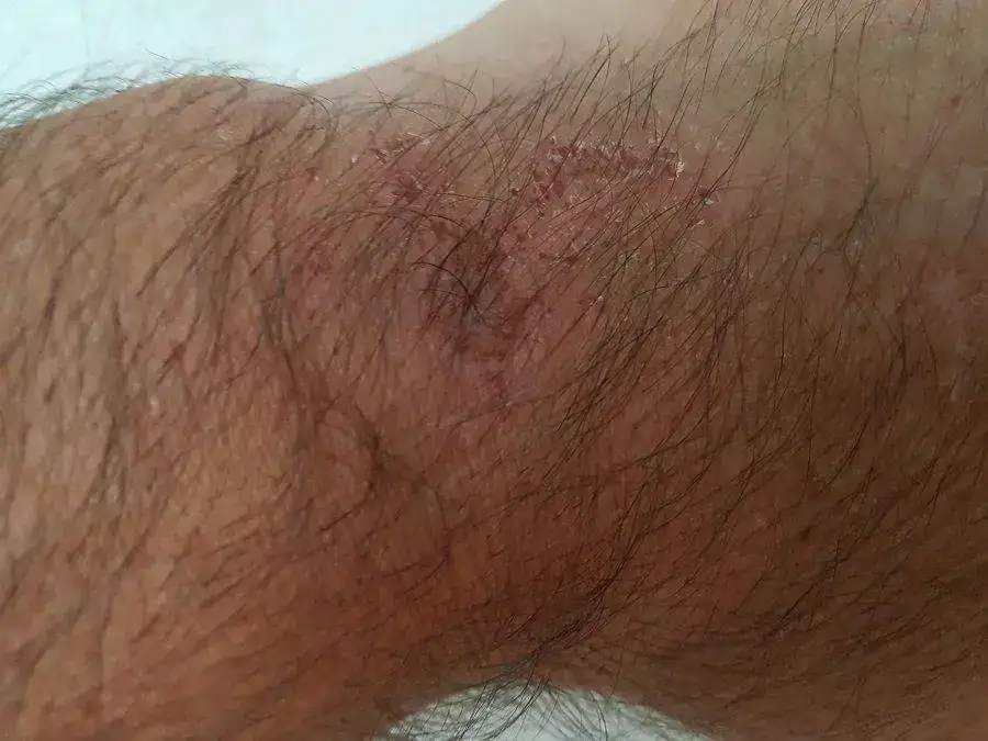

+1 Adhiero y aporto pruebas en mi muñeca de la reacción alérgica que puede causar el 904L del Sub Hulk en verano dps de muchos días de uso seguido, sobre todo alrededor de la zona de la corona, y no es por usarlo ajustado porque siempre dejo una luz de un dedo mínimo. No es la 1ra vez que pongo esta foto, pero viene a cuento por el tema tratado:
Ver el archivos adjunto 2263473
8o
¡La leche! Yo todavía tengo un Lorus que me daba alergia, al haberse agotado la capa externa y presentar ¿latón? por dentro. Pero ni con esas tuve tales problemas. 8o
