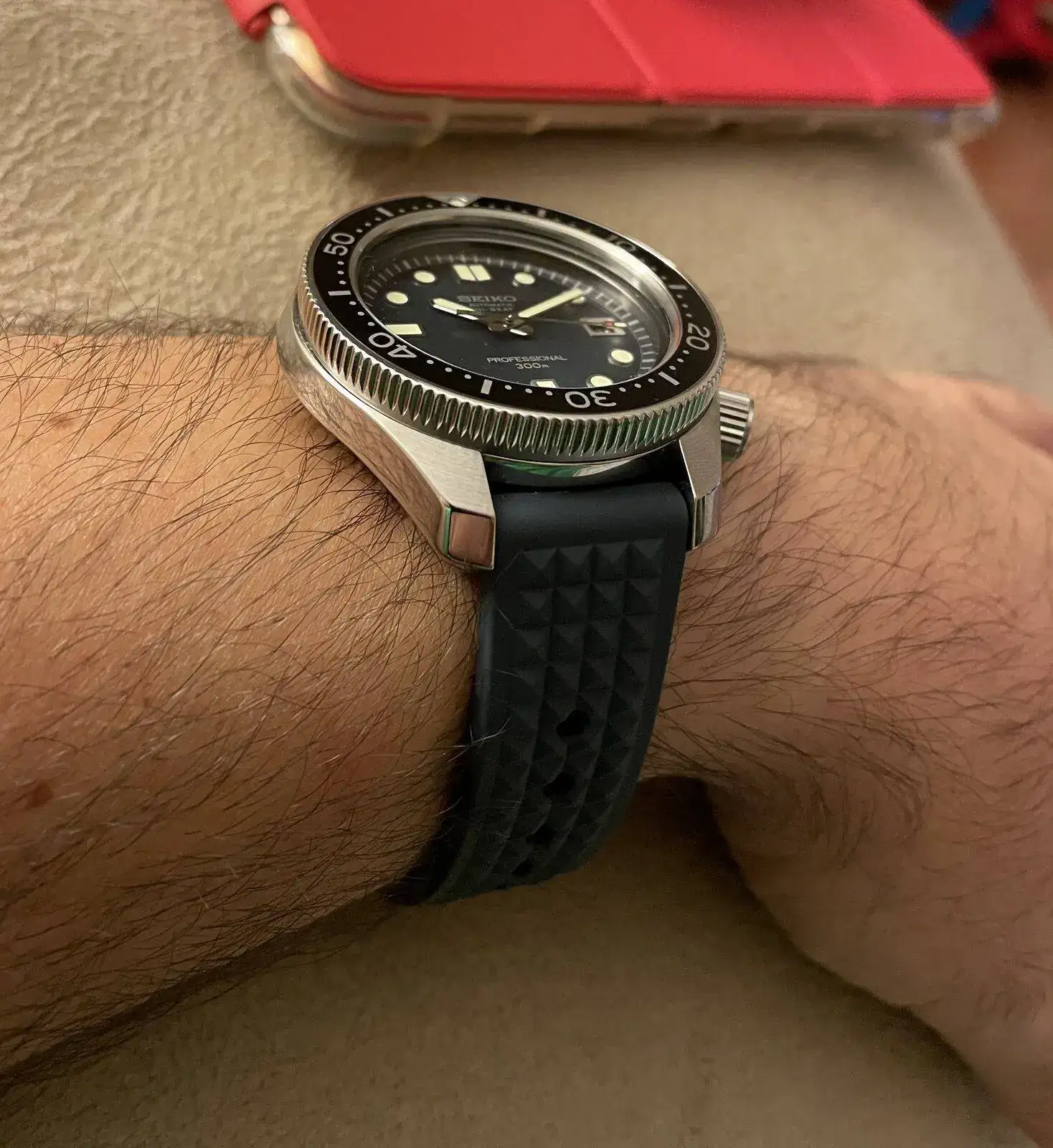

Leyendo este comentario… ese tono más blanquecino es el que aprecio en mi Seiko… ni idea de qué composición tiene, pero he tenido alguna coronita y me resulta familiar la tonalidad
Reacciones: mate cimarrón y Danu
Leyendo este comentario… ese tono más blanquecino es el que aprecio en mi Seiko… ni idea de qué composición tiene, pero he tenido alguna coronita y me resulta familiar la tonalidadVer el archivos adjunto 2264235
Puede ser, no tengo idea de los Seiko, solo tenia una Prestage para tres semanas y lo vendido porque no lo llevado nunca. Pero es muy buen reloj con una esfera muy bonita.
Reacciones: aguisevi
Si no me equivoco es el nuevo Ever Brilliant Steel o "Acero de Brillo Permanente" (tomado de la propia página de Seiko) con una mayor resistencia a la corrosión, que yo siempre he sospechado que es 904L o muy parecido.
Reacciones: aguisevi y Danu
Pienso lo mismo… que será algo similar, pero no tengo mucha info, pero si, como dices será del mismo pelo

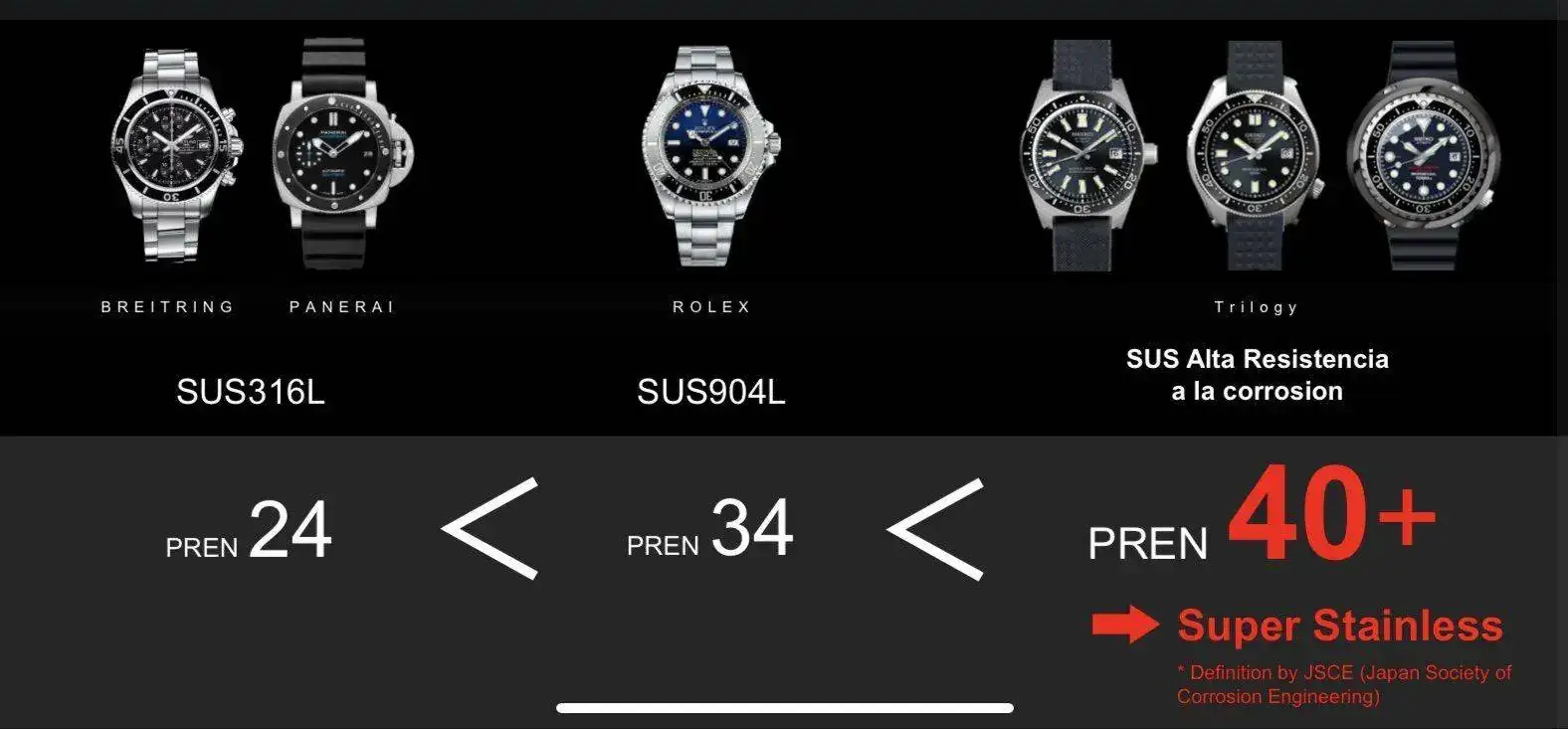

PREN es una medida de resistencia al picado del acero por corrosión. Por cierto, en la ilustración ponen "BREITRING" 😆😂
Vi en su momento la publicidad respecto a su Ever Brilliant Steel en esas series y no llegué a sacar nada en claro, aunque el consenso parece ser que es lo mismo que su Diashield, un tipo de PVD. Estaría bien que alguien con un ejemplar de ambos pudiese compararlos por aquí.

El Diashield tengo entendido que es un tratamiento sobre la superficie, a modo de pvd efectivamente. He tenido varios de este tipo y si bien son más difíciles de arañar, el tono del acero es ligeramente más oscuro, sin llegar al titanio.
Por otro lado ese nuevo Ever tengo entendido que no es un tratamiento, es una variante en composición. Me comentan un par de amigos con Seiko que el tono es algo más claro que el acero normal, como apunta el compañero, muy similar a Rolex con su 904, y que estos se marcan igual, no como los Diashield.
A ver si alguien con más información puede aportar más certeza.
Como responde el compañero Danu, es composición del acero y no tratamiento de dureza superficial.. es más, juraria que es más blando que otros relojes
