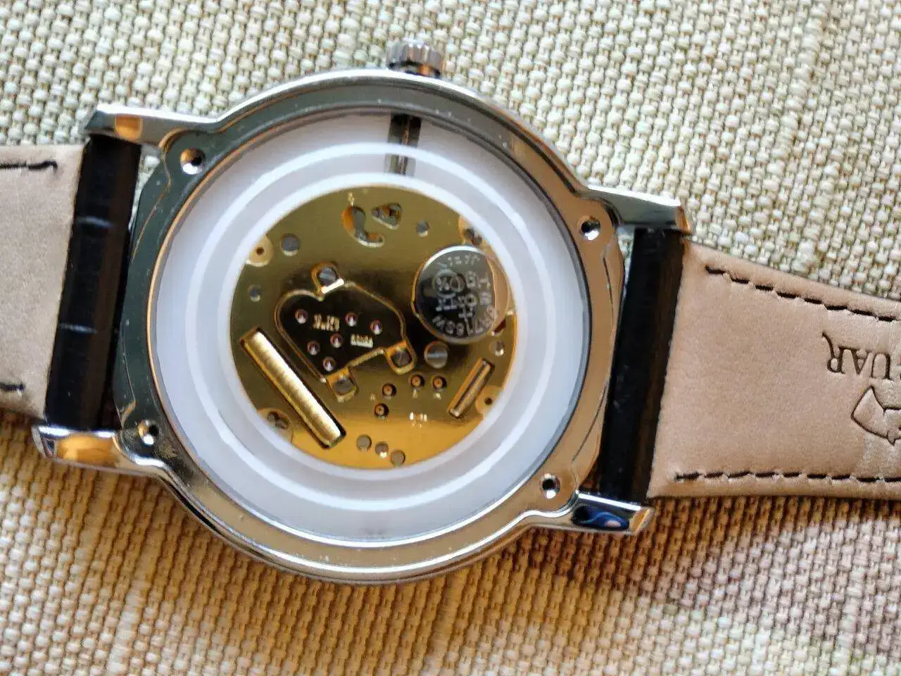

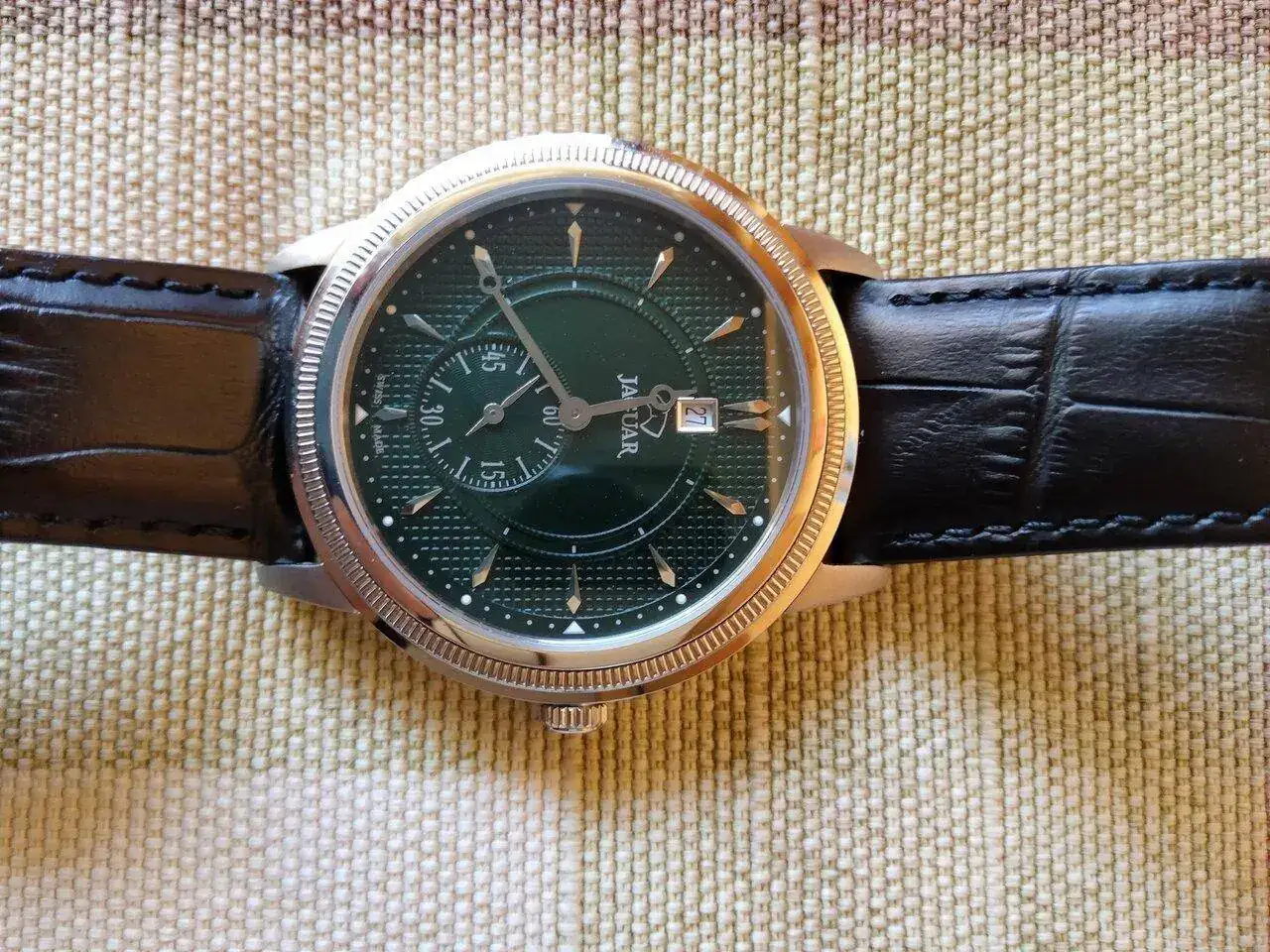

Buenos días, ¿alguien de ustedes me sabría decir cual es la denominación del movimiento de cuarzo de la fotografía?. Solo alcanzo a leer Ronda y 10 ten jewels. Como ven, va montado en un reloj Jaguar modelo J664.
    129,2 KB · Visitas: 111
Buenas tardes ese movimiento que muestras puede ser un 1009 o 1019 la diferencia esta en el diametro el 1009 es de 10 1/2 lineas y el 1019 es de 11 1/2

Muchas gracias por las dos respuestas. Lo único que no me cuadra, es que tanto en el movimiento 1009 cómo en el 1019, la fecha está a las 3, mientras que en mi reloj, como pueden ver en la fotografía, está situada a las 12. No se si esto hace que el movimiento sea diferente con otra denominación.
Un saludo y muchas gracias de nuevo
Buenas tardes lo unico que cambia es el disco del calendario que tiene los numeros diferente ubicacion, puedes cambiar el calendario del viejo y sustituirlo por el nuevo todo lo demas es exactamente igual
Saludos cordiales
Muy amable Eduardo. Es una buena solución
