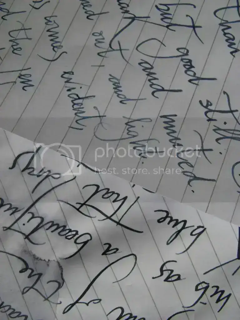

No, me refiero a que las ferrogálicas son tintas muy secas y los alimentadores y plumines modernos (post años 70) también. Les gustan los antiguos, húmedos y generosos en el flujo. La antigua Quink Blue Black era ferrogálica, la actual no, es de tinte. El solvent-X fué retirado del mercado porque en sus formulación tenía componentes que las legislaciones posteriores prohibieron. Junto con la antigua Waterman BB, tienen mucho nostágicos, entre los que me encuentro. ¿Tiene Pelikan BB a mano? Si puede, pruébela. Le advierto de antemano que no le gustará en una Hero;
La esquina superior izda. está escrita con una Hero 100, la derecha con una Lamy 1.1, la inferior con una Kaweco Dia de los años 30. Más imágenes; https://s348.photobucket.com/albums/q347/Ondina_2008/Pelikan BB/
