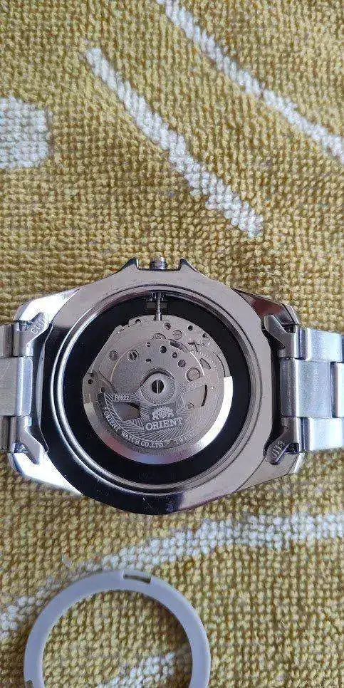

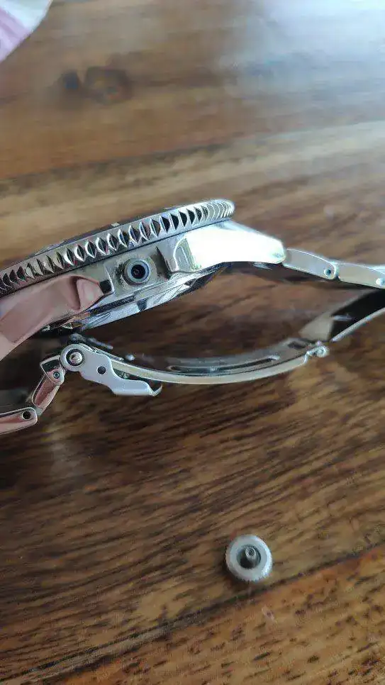

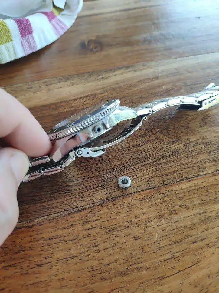

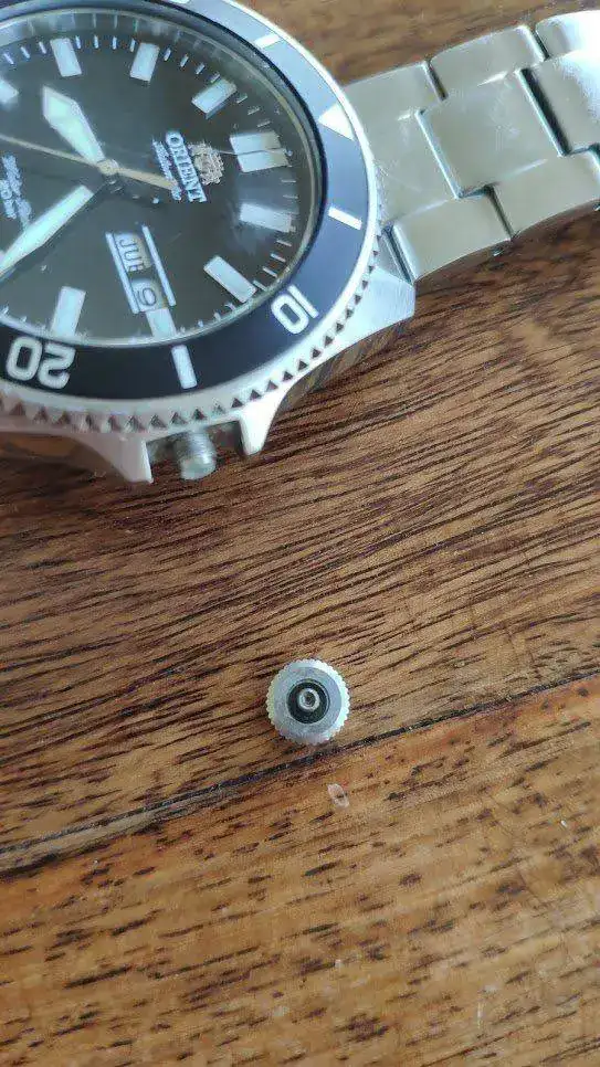

Se ha roto la tija de un Orient Mako a la altura de la corona. Si introduzco la corona en la tija puedo girar la tija pero no se queda sujeta, simplente se puede roscar y ahí se queda hasta que toque cambiar el día del mes o ponerlo en hora.
Se podria pegar con algun componente que quede fuerte o sería mejor cabiar la tija entera? Sabeis si es fácil encontrar esta tija suelta?

Hola. Prueba con un alargador de tija. Tienes mucha rosca.
Gracias, no sabia que existía esa pieza, voy a buscarla.
La tija va roscada a la corona?
Si. va roscada. Seguramente necesitaras cortar un poco de la tija.
