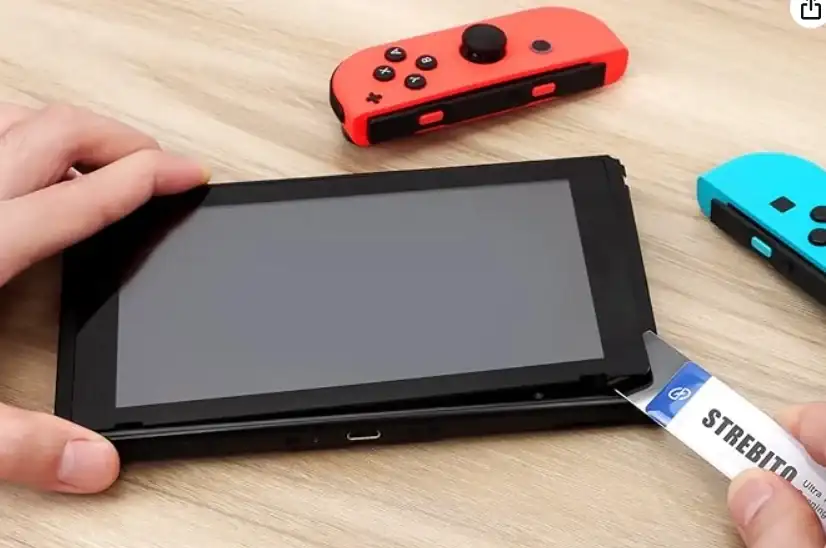

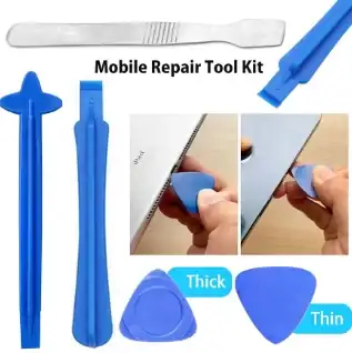

Ya que hablamos aquí de abrir caja a presión, me gustaría preguntaros si alguno ha usado alguna vez esas láminas metálicas que se utilizan para abrir móviles y dispositivos electrónicos. Por saber si da resultado para abrir relojes de este tipo, donde, como dice @nutriologo, no hay pestaña para abrirla.
Adjunto fotos para que sepáis a qué me refiero
Ver el archivos adjunto 3428699
Ver el archivos adjunto 3428700
Nop.
Eso es para abrir teléfonos (con carcasa grande y de plástico, lo que permite una cierta flexión del material), mientras que una tapa de reloj es pequeña y normalmente de acero, y no aguanta las deformaciones. Afortunadamente, porque si deformas la tapa ya puedes ir olvidándote del reloj.

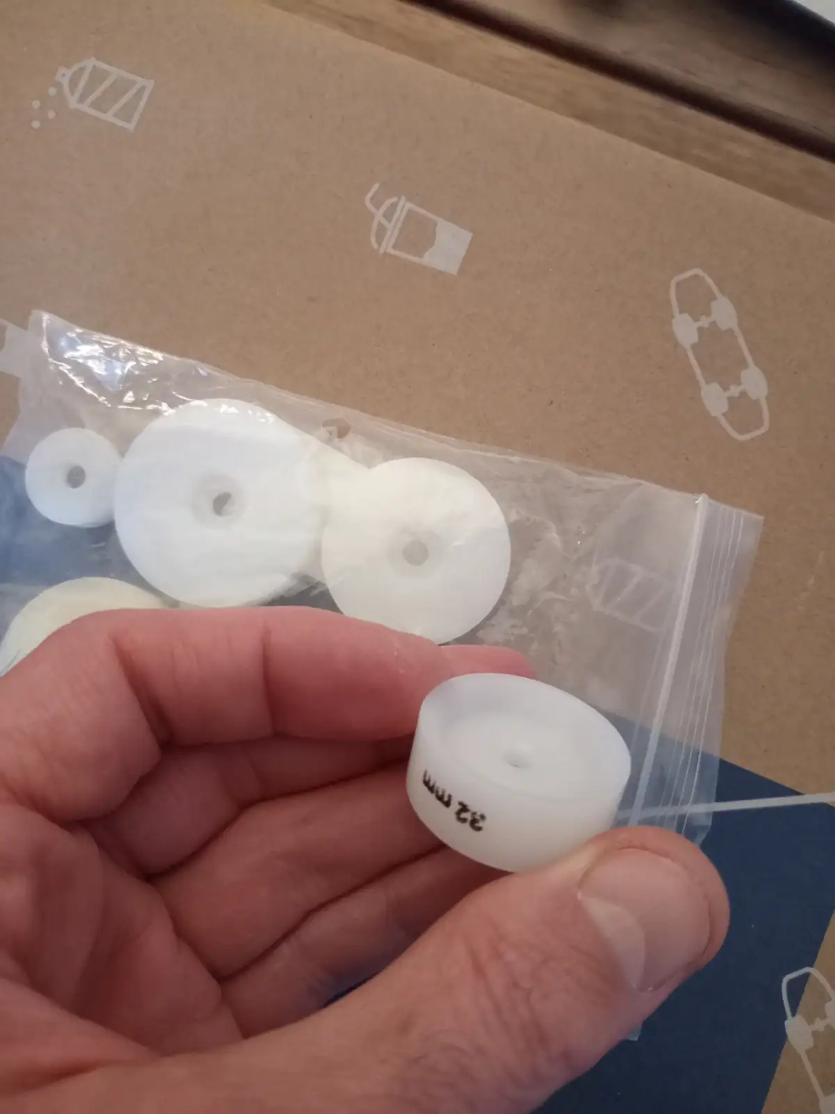

Lo del tas circular eso no sé qué es, ¿te refieres a una junta tórica de goma?
Cualquier prensa para cristal o tapa de relojes viene con un juego de tases de varias medidas.
Pongo foto
Ah, vale. Yo siempre los había llamado asientos o troqueles. No sabía que se llamaban así. Muchas gracias
