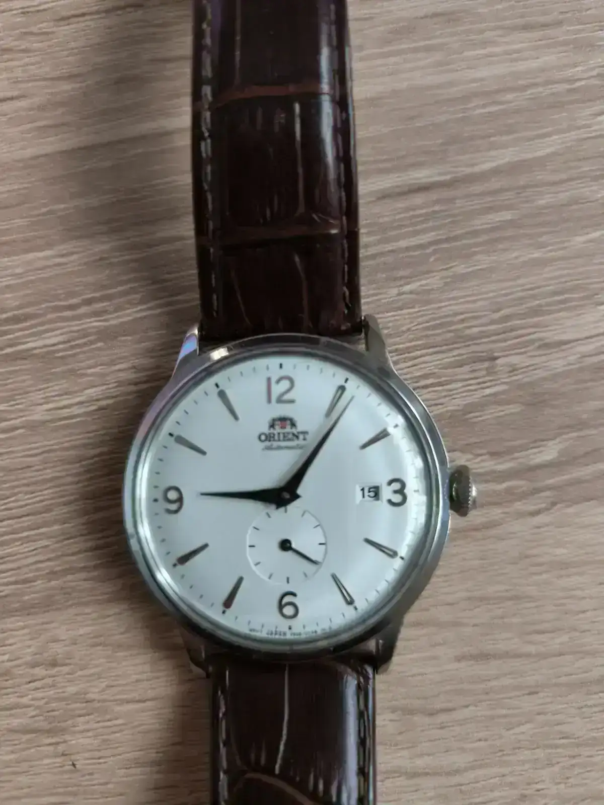

Como pone en el título, tengo un Orient Bambino small seconds de los que tienen la trasera que permite ver el mécanismo. El caso es que me he dado cuenta esta mañana de que tiene la corona desviada pero la tija parece estar bien, lo único que en esta situación la corona no se introduce correctamente. Por eso, me gustaría extraer la tija pero no encuentro forma de quitar la tapa trasera. No encuentro muescas para abrir con llave ni con navaja. He buscado videos e hilos en el foro y fuera pero no encuentro nada.
¿Alguien sabe como se hace en este modelo?
¡Gracias de antemano!

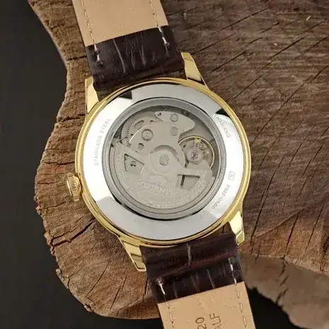

Pues parece que va a presión, supongo que será similar al de esta foto. En ese caso necesitas una navaja de relojero, buscar el huequito que suelen tener para insertar el borde de la navaja, y presionar con decisión.
Si te decides abrirlo tú, pon un plástico entre la tapa trasera y la navaja, porque si no eres muy habilidoso, es muy posible que se te escape la navaja y rayes alguna parte.

Perfecto. Muchas gracias. La cosa es precisamente esa, que no encuentro el huequito pero en esta foto, como el reloj es bicolor se ve mejor, el mío es todo en acero y tampoco estaba seguro de su las dos piezas estaban ahí. Volveré a mirar a ver si lo encuentro.

No busques el huequito a simple vista, utiliza lupa. Por logica se tiene que ver por donde poner el filo de la navaja.

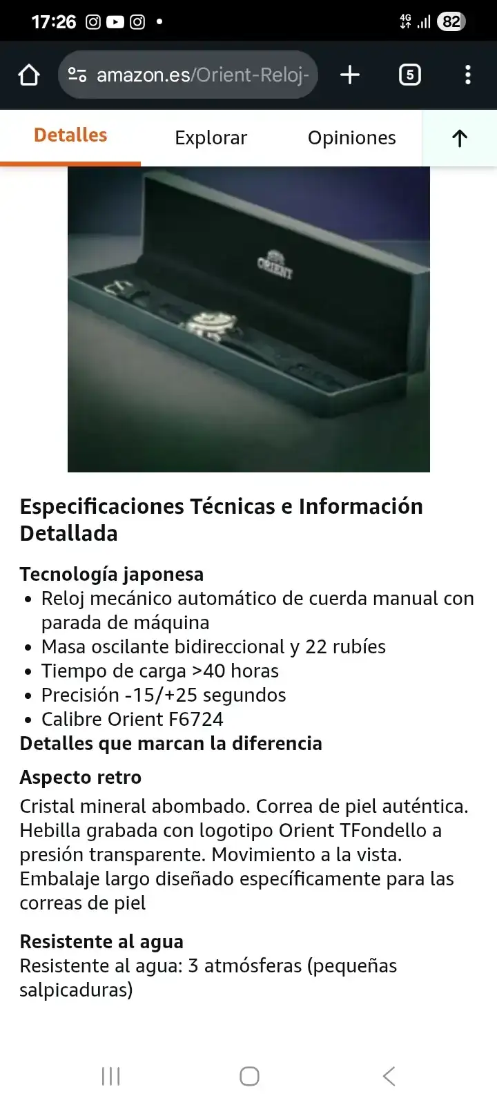

Orient bambino tiene muchas versiones, pero si es esta referencia, segun las especificaciones dice que es fondo transparente a presión.

La parte de abajo de la tija se se ve desviada e impide meter totalmente la cortina. De hecho se nota al dar cuerda. Perdón por hacer tardado.

Si es problema es que la corona recibió un golpe y torció, o bien las cambiamos o por otra nueva, o la enderezamos dándole otro golpe en sentido contrario, o bien con la tija fuera sujetando la tija con un mandril, o montada, el riesgo es que se rompa, y tengamos que cambiar tija y corona.
El proceso hay que hacerlo con el mango de madera de un cepillo, dándole pequeños golpees y observando que se va enderezando.

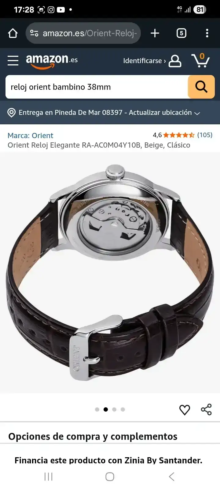

Las últimas versiones del Bambino en 38mm llevan la tapa trasera transparente y a presión. No seria lógico que tuvieran mucha dificultad en abrirlas.

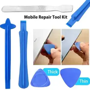

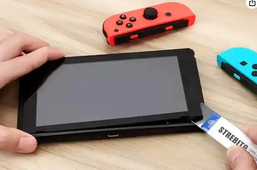

Ya que hablamos aquí de abrir caja a presión, me gustaría preguntaros si alguno ha usado alguna vez esas láminas metálicas que se utilizan para abrir móviles y dispositivos electrónicos. Por saber si da resultado para abrir relojes de este tipo, donde, como dice @nutriologo, no hay pestaña para abrirla.
Adjunto fotos para que sepáis a qué me refiero

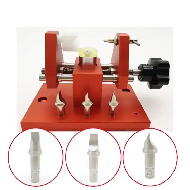

El problema no tanto abrirlo, sino luego cerrarlo sin herramienta específica, pues es fácil cargarse los vidrios
Para cerrarlo, con una prensa y un tas circular que no coincida con el vidrio sino con el aro exterior de acero.
Ver el archivos adjunto 3428699
Ver el archivos adjunto 3428700
Buena idea, pero sigo con la duda si alguien lo ha probado.
Reacciones: CyberMetal
Sí estaría bien saberlo. A ver si alguien nos cuenta...
Lo del tas circular eso no sé qué es, ¿te refieres a una junta tórica de goma?
