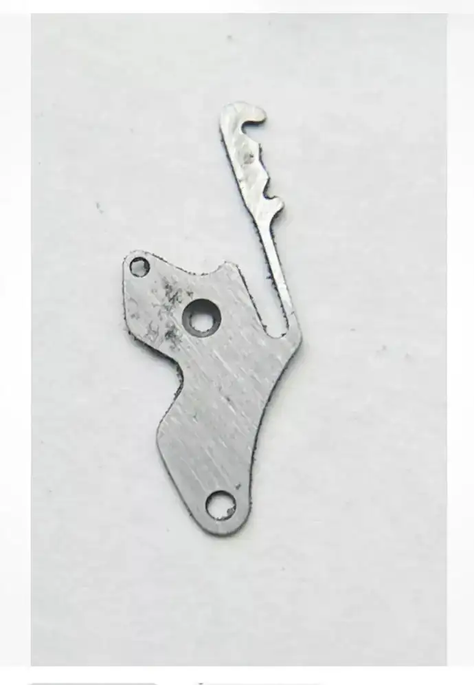

Buenas Pedro, te refieres a esto?

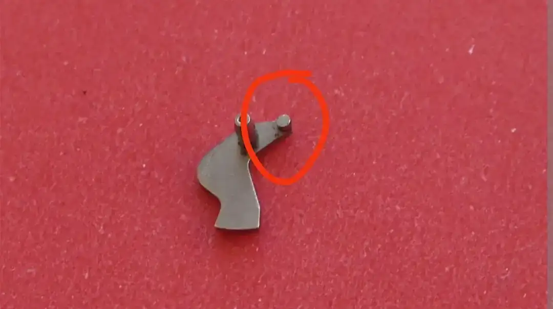

No, ese es el resorte del tiret. El tiret suele llevar un tetón (en circulo rojo) que es el que sujeta a la tija y es posible que se haya dañado y no la retenga bien.
Ver el archivos adjunto 3362114
Ufff nunca he desmontado tanto, quizas sea bastante arriesgado para mi ademas de que quizas no sepa identificar si esta dañado o no… si lo estuviera sera evidente?? El recambio lo veo por 20€ en ebay pero necesitaria mas herramienta. Espero tu respuesta. Gracias.
Para desmontar el tiret tendras que quitar agujas, esfera y resorte tiret. Hasta que no lo desmontes no sabrás si está dañado, asi que hasta comprobarlo, lo mejor es no comprar ningun repuesto. Por lo general ese tetón no se rompe, suele biselarse por el uso y por eso la tija resbala.
