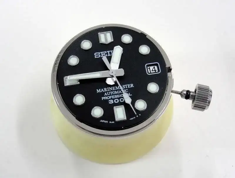

Ajustar un calibre normal supone desenroscar la tapa trasera y ajustar el escape que es visible y accesible a través de dicha tapa. Colocar juntas y tapar. No hay más. En el caso del MM, y como supongo que podrá verse en los videos supone desmontar bisel, cristal, juntas, agujas, retirar esfera y extraer juntas y corona y calibre y ajustar calibre .Volver a montar todo, sincronizar agujas etc… Te parece el mismo esfuerzo? porque a mí me han ajustado calibres normales en literalmente, 5 minutos, y no parece que todo esto pueda hacerse en el mismo tiempo…

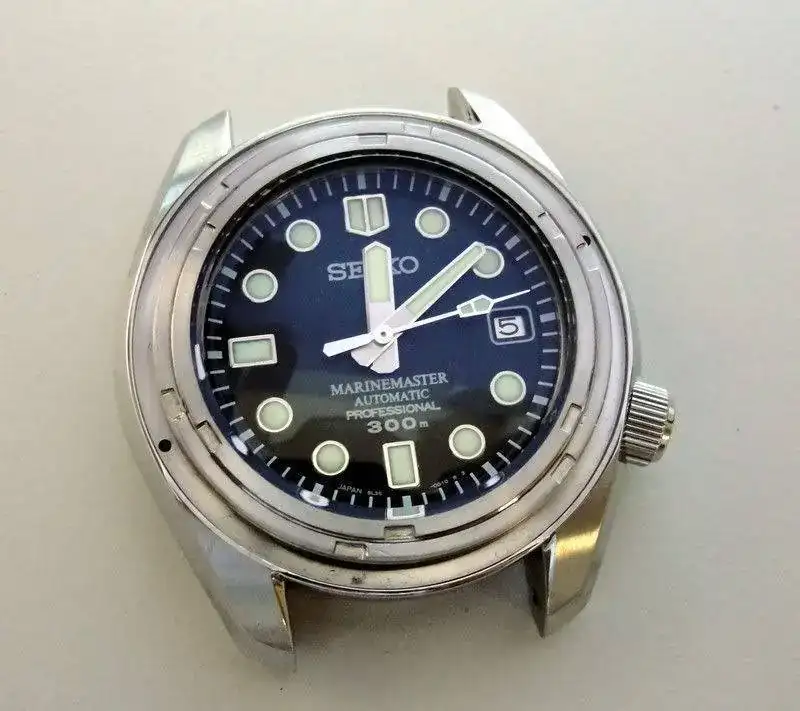

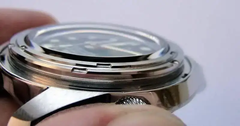

Un "relojero cualquiera" es capaz de destrozar incluso un Swatch para cambiarle la pila pero la culpa nunca será del reloj. Un Marinemaster no tiene mucha ciencia para desmontar, simplemente cuidado como con cualquier reloj. No hay que quitar las agujas para sacar el movimiento. Se tarda en ajustar poco más que cualquier otro reloj.
Y cómo accedes al escape sin quitar las agujas ? Entiendo que sacas el movimiento completo entonces de la caja?
No es necesario quitar las agujas.
Tienes dos aros(llantas?) con rosqueados opuestos, el primero se abre como una tapa de fundo y el otro es el anillo de retención clasico del cristal.
Para abrir el reloj, solamente es necesario quitar el 1º aro(no se si es el termino correcto).
