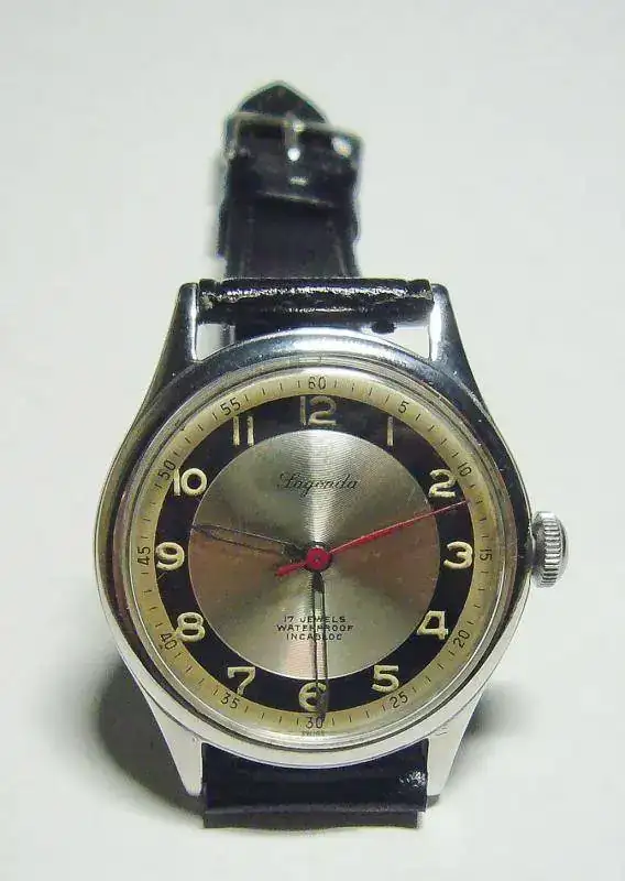

Después de bastante pensar ya que los cromados no sé de nadie que los haga decidí rodiar la caja porque el reloj es muy bonito por todos los sitios. A mis ojos, claro. Y éste es el resultado:
También ha incorporado un plexi nuevo y luce como el sol. ¿O no?.

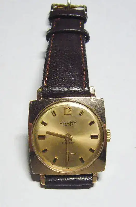

El otro no tenía ese problema; el suyo sólo era de plexi. Podéis verlo aquí: https://relojes-especiales.com/threads/como-ya-no-celebro-los-sábados.415255/
Así que, una vez cambiado, queda de esta manera:
Terminado en oro rosa y con una correa también vintage, por lo usada, que creo que le va de lujo.

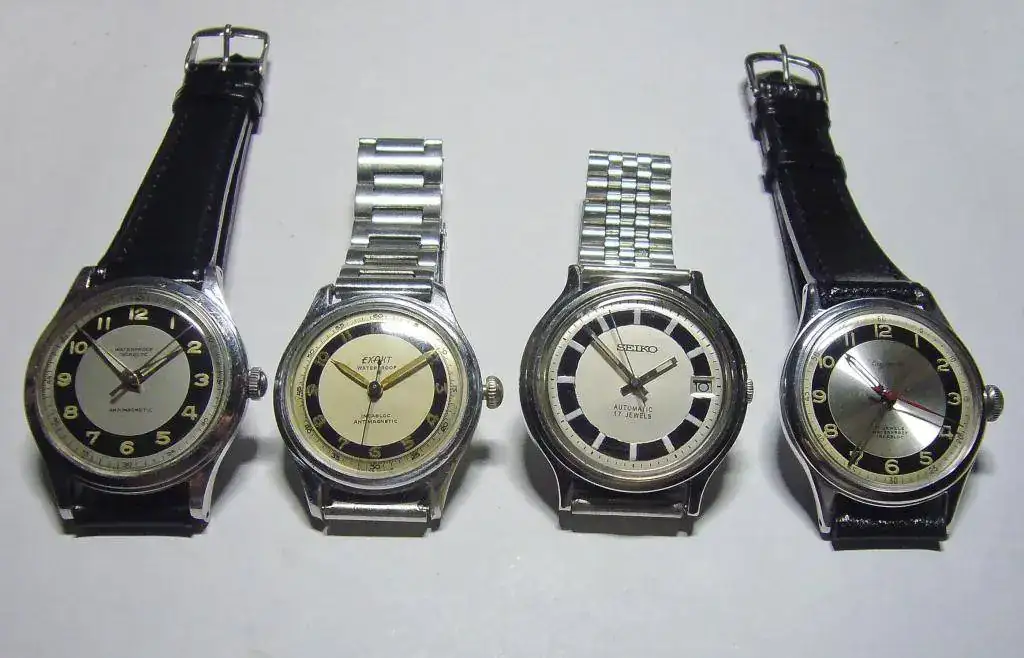

Y para que veas, Abde, que no todos son Omegas últimamente, ni Seikos, ahora me he juntado con esto:
Casi con cualquier cosa me conformo.
PS. Lo que disfrutarías si pudieras manosear mis cajas de helado ¿eh?.
Otrosí digo, je,je,je: al segundo por la izquierda le tengo un cariño especial; lleva la primera máquina que conseguí montar y funcionó. Su esfera estaba totalmente quemada y fue sustituida
