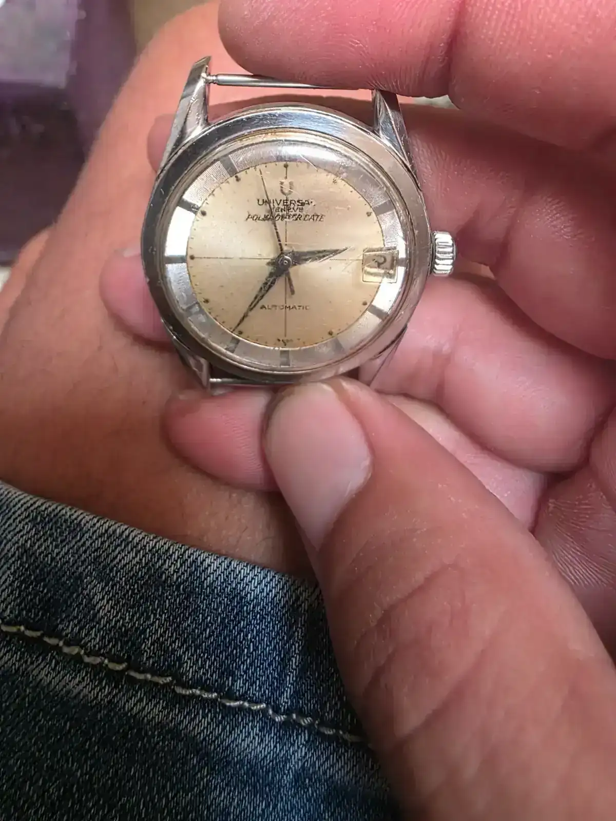

Tengo una reparación entre manos que solo es limpieza y lubricacion del movimiento pulir la caja y cambio de plexi,el tema que al ser un universal geneve 204612/1 el plexi no lo consigo por ningún lado.
Adjunto fotos.
No se si alguien por aqui sabría decirme donde encontrar el plexi original.

Muy difícil encontrar plexis originales de los Polerouter. Yo intentaría pulir el que lleva, si no tiene ninguna grieta se puede dejar bastante bien con Polywatch. Si no hay manera, pues buscar uno genérico, pero perderás la lupa trapezoidal y para los coleccionistas le baja mucho el valor.

Si,ya lo puli.no me quedo otra no lo encontré por ningún lado.
De paso sea dicho se quedo bastante bien teniendo en cuenta la de años que tiene.
