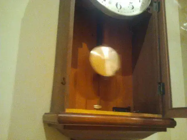

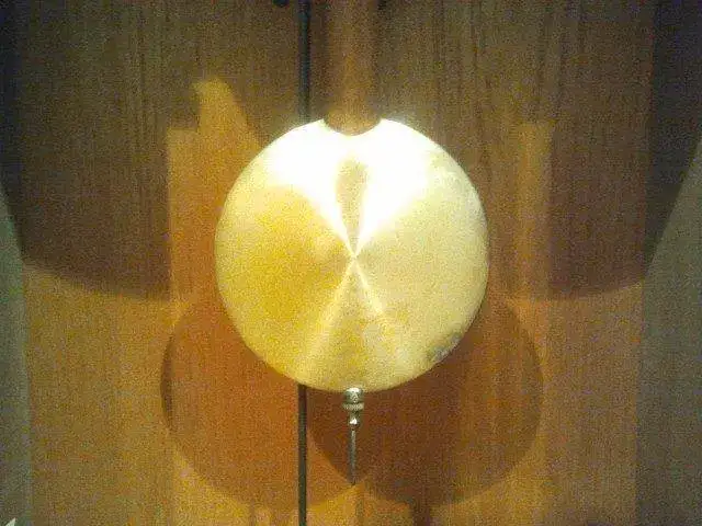

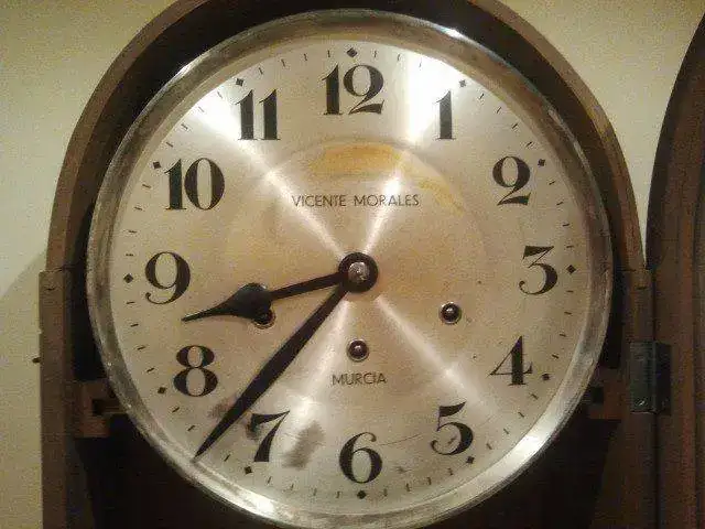

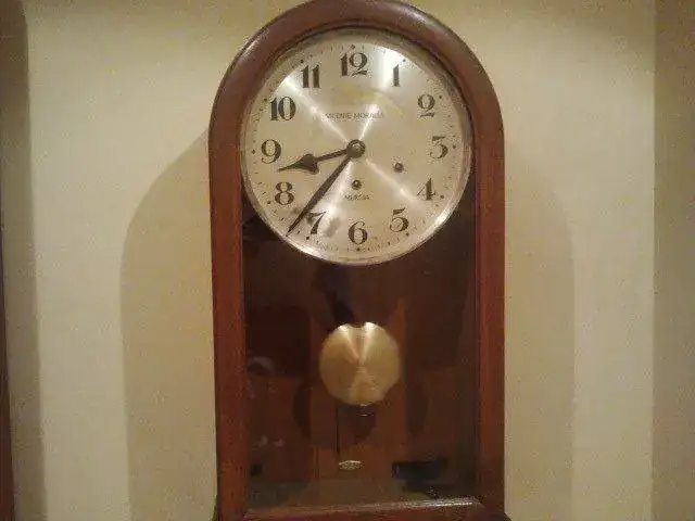

Tengo un reloj de pared heredado y no se como ponerlo apunto.
  • Iniciador del hilo Iniciador del hilo Adrian tictac
A
Adrian tictac
Tengo un reloj herencia de mi tío-abuelo que residía en Castellón y cuando me lo traje a Murcia se desajusto el péndulo, por mas que lo intento no consigo ajustar la tuerca de la altura del péndulo, unas veces se para antes y otras después.
Ya no se como hacerlo, por esto le pido ayuda a ustedes y espero puedan ayudarme.
El reloj tiene tres ranuras para dar cuerda, una para la hora, otra para los cuartos y la ultima para las en punto.
En el reloj a parte de poner en la parte inferior "Murcia" en la superior pone "Vicente Morales", no se si sería el relojero que fabricó esta maravilla de reloj.
Es una gozada escuchar el carillón, suena de maravilla, ojala pudieran ustedes ayudarme y poder disfrutar del reloj como lo hacia mi tío abuelo.
Gracias de ante mano a todos los interesados :)

Hola amigo espero poder ayudarte.
Ante todo si hace mucho que no pasa por manos de un relojeros los motivos por los que se paran pueden ser muchos:
Falta de engrase.
Ejes torcidos (esto es muy raro)
Hay que ver si hay desgastes y cerrar centros.
Engrasar como es debido.
Calar el caracol y sincronizar el carillon.
Si todo esto esta bien lo unico que tienes que hacer es darle cuerda a los tres dispositivos (recuerda que un reloj de carillon, son tres dispositivos en uno, reloj, Bigben, Carillon).
Despues comprobar que el reloj esta totalmente horizontal y comprobar que el ancora y suspension no esta coja, esto hay que hacerlo a oido notaras que si esta cojo, el tic tac no sera limpio ya que una boca del ancora entra mas que la otra, eso se sulociona "forzando" el prolongador de suspension para un lado u otro.
Cuando notes que el tic tac es igual para ambos lados del ancora es que ya le has solucionado el cojeo.
Ya solo tienes que ponerlo en hora y ya esta.
Si notas que el reloj atrasa tienes que subir poco a poco la lenteja.
Por el contrario si adelanta tienes que bajarla.
Espero haberte ayudado, si tienes alguna duda aqui estoy para lo que necesites.:ok::

Para engrasar primero tienes que limpiar, de lo contrarios haras el efecto contrario.
Y lo de calar el caracol te lo explico.
EN la rueda de centro osea en la que van clavadas las agujas hay lo que se llama el piñon de transmision con una especie de aspas (para que lo entiendas) cuatro en concreto, son las que le indican al sistema de palancas cuando tiene que tocar.
En concreto de las cuatro hay una mas larga esa es la que da las horas en punto, justo cuando pase esa leva tienes que poner el caracol a las 12 (asi es como lo hago yo) o lo que es lo mismo en el peldaño mas bajo.
Se que por escrito suena complicado pero la verdad es que es algo mas simple.
De todas formas no dudes en preguntarme lo que sea.
Un abrazo:ok::

Hola Adrian tictac:
Me ha hecho mucha gracia el nombre pues tengo un nieto que tiene 2 añitos que se llama Adrian y mi me llama abelotictac porque tengo una gran cantidad de relojes ( que espero que él herede) y le dejo darle cuerda cuando viene al taller.
En cuanto a tu reloj el hecho de que se pare no tiene nada que ver con la longitud de la lenteja, esos relojes marchan sucios, oxidados, sin engrasar etc. Otra cosa es que marchen bien que para eso deben estar limpios ajustados y engrasados.
Por lo que comentas el reloj marcha y luego se para lo cual a mi modesta opinion es mas un defecto de nivelacion que otra cosa.
Para que marche bien el sonido del tic-tac debe se sincronico esto es al, oido te debe sonar igual cuando hace el tic como cuando hace el tac, si no es asi mueve un poco el reloj hacia un lado y si no mejora hazlo hacia el otro hasta que notes que el sonodo del tic tac sea uniforme.
Si me quieres llamar 679185115
Un saludo Secho
