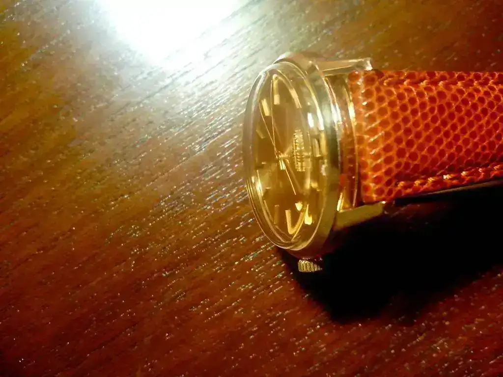

La relojería me dijo que los cristales se ponen con una maquina y que al hacer presión es cuando se ha roto, Es como si se hubiese astillado.
Para mi que no entiendo de maquinaria, se me hace dificil entender que un reloj que lleva tres semanas funcionando perfectamente, de un dia para otro, sin haber recibido ningún golpe, adelante tanto. Vidrio roto.webp

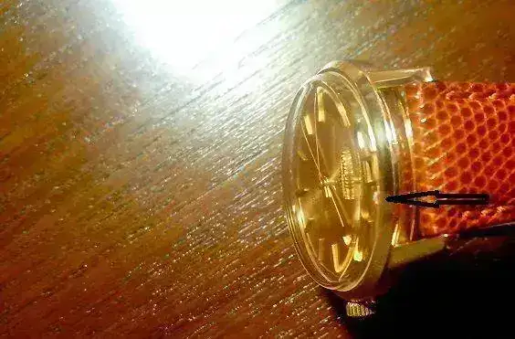

El cristal astillado esta aproximadamente a la 1

1 Sí, deberían haber inspeccionado el cristal antes de habertelo entregado aunque en la foto que pones yo no veo nada.
