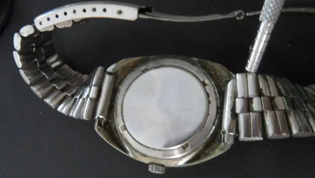

Hace unos días, surgieron de una subasta estos dos camaradas a los que nadie echaba cuenta.
Pujé en solitario y un poco reticente acepté la victoria....
Así que me vinieron estos dos camaradas al precio de un menú de carretera...

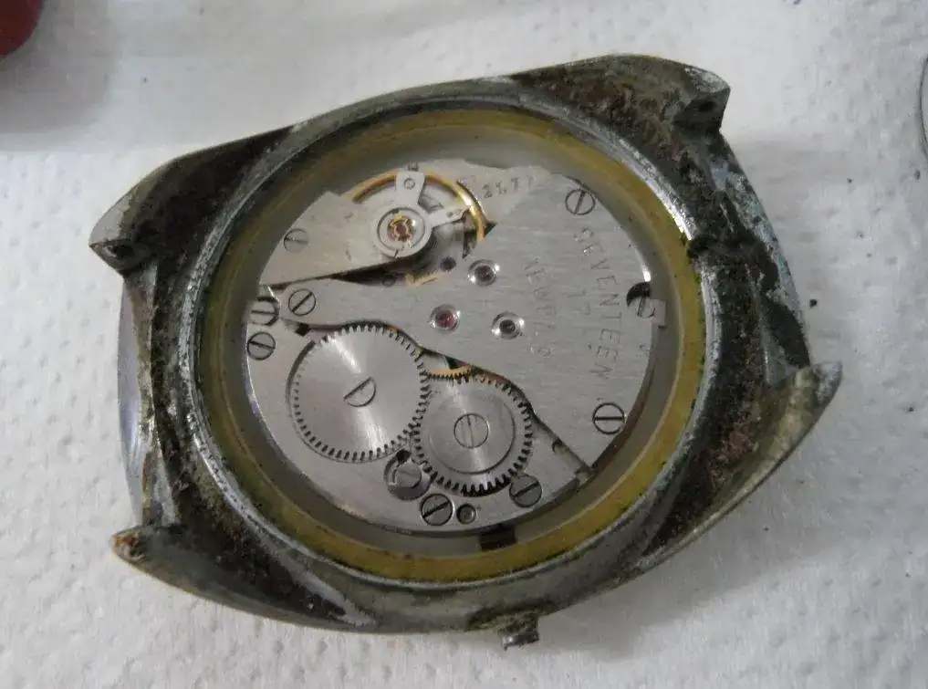

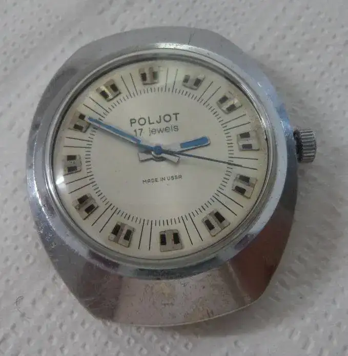

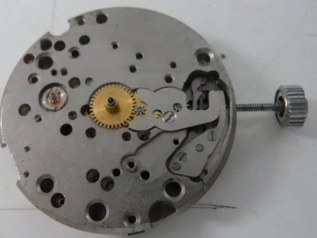

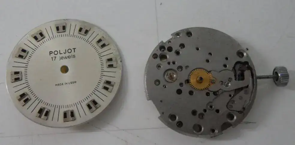

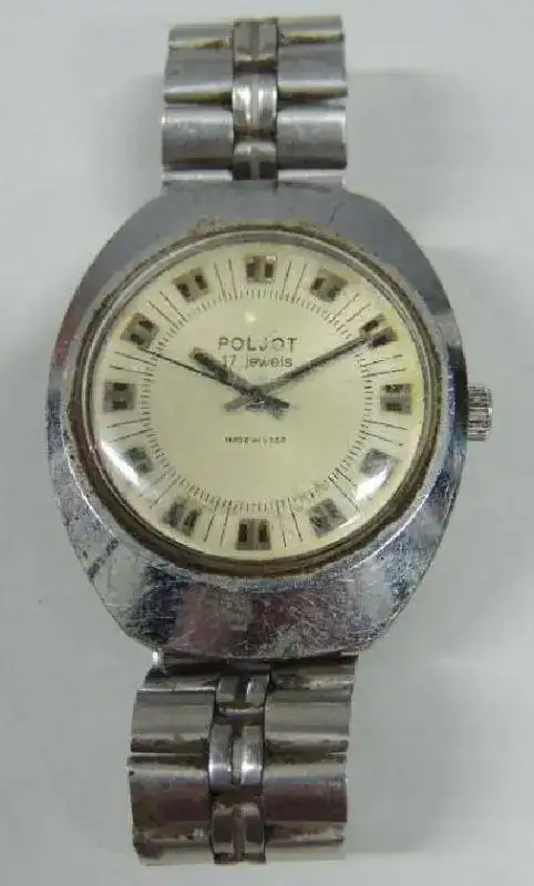

El camarada Poljot monta una P. 2614

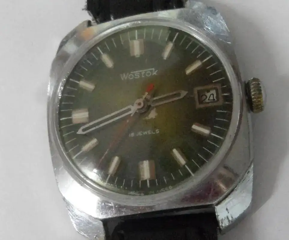

y el camarada Wostok una w. 2214

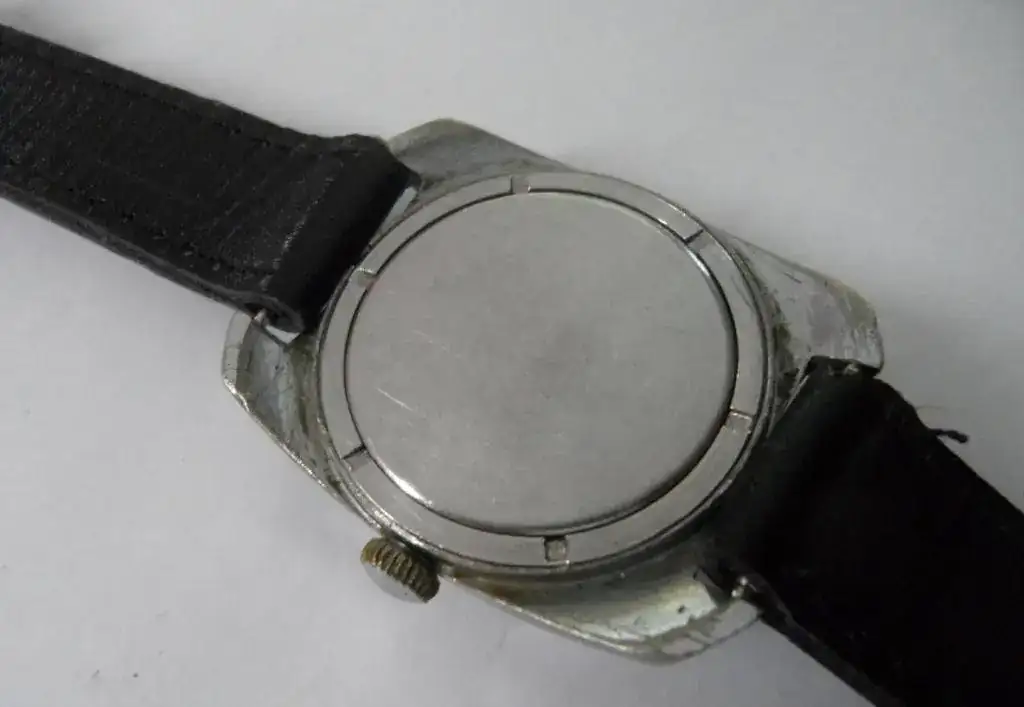

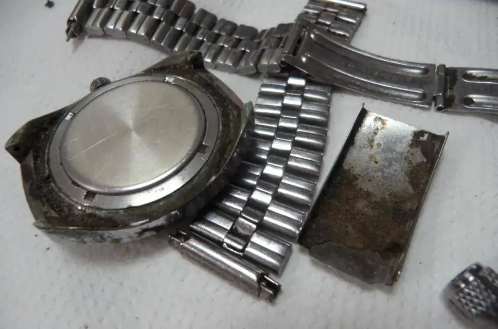

Sinceramente cuando llegaron no me tuve que poner el monóculo para ver la mierda que traian encima,,,

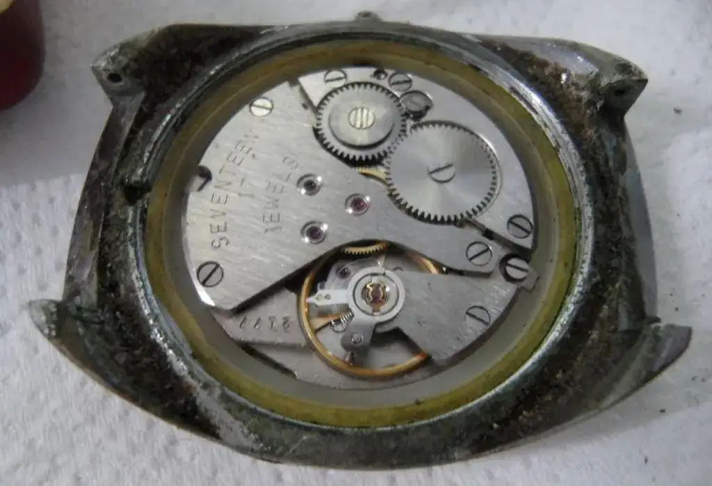

POLJOT.

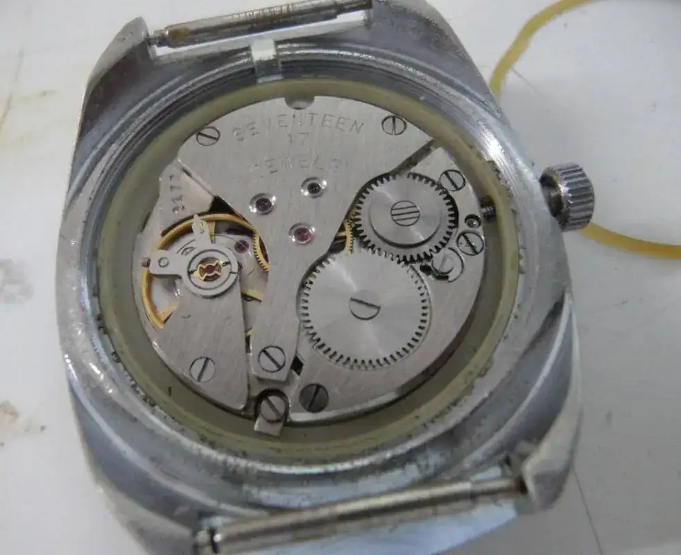

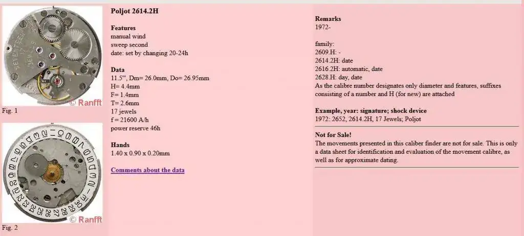

El calibre viene marcado con el número 2177, lo que me despistó un poco ya que EL calibre es el 2614.
y curiosamente el calibre 2614 viene con fechador mientras que este Poljot no lo trae ????

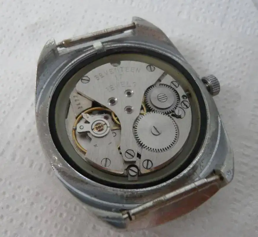

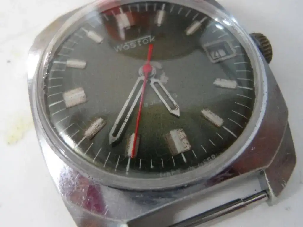

WOSTOK Calibre 2214

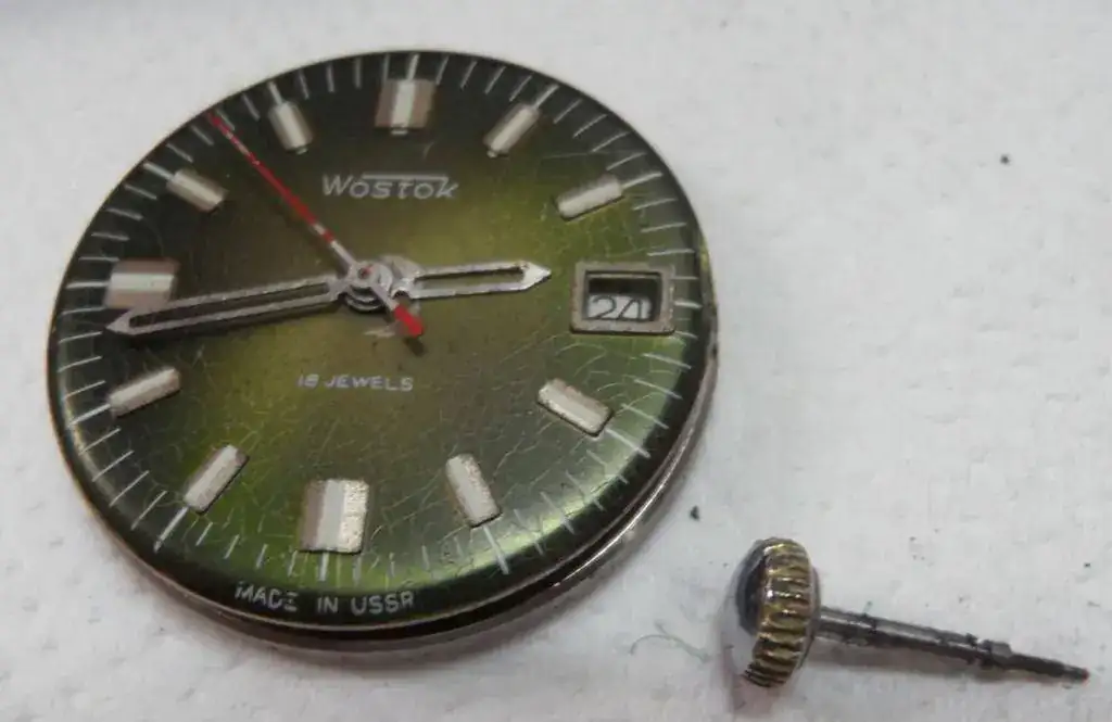

Este, aunque con menos mierda, si que venía bastante más envejecido....

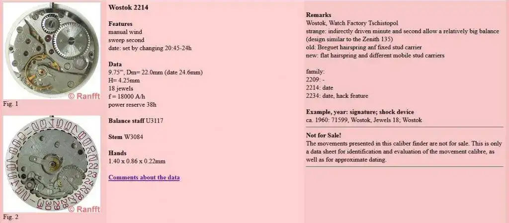

Aquí el enlace de ranftt al calibre 2214
Me encanta la esfera verde botella degradada a verde pistacho....

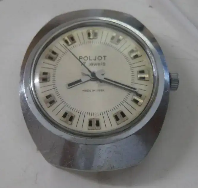

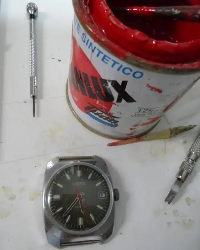

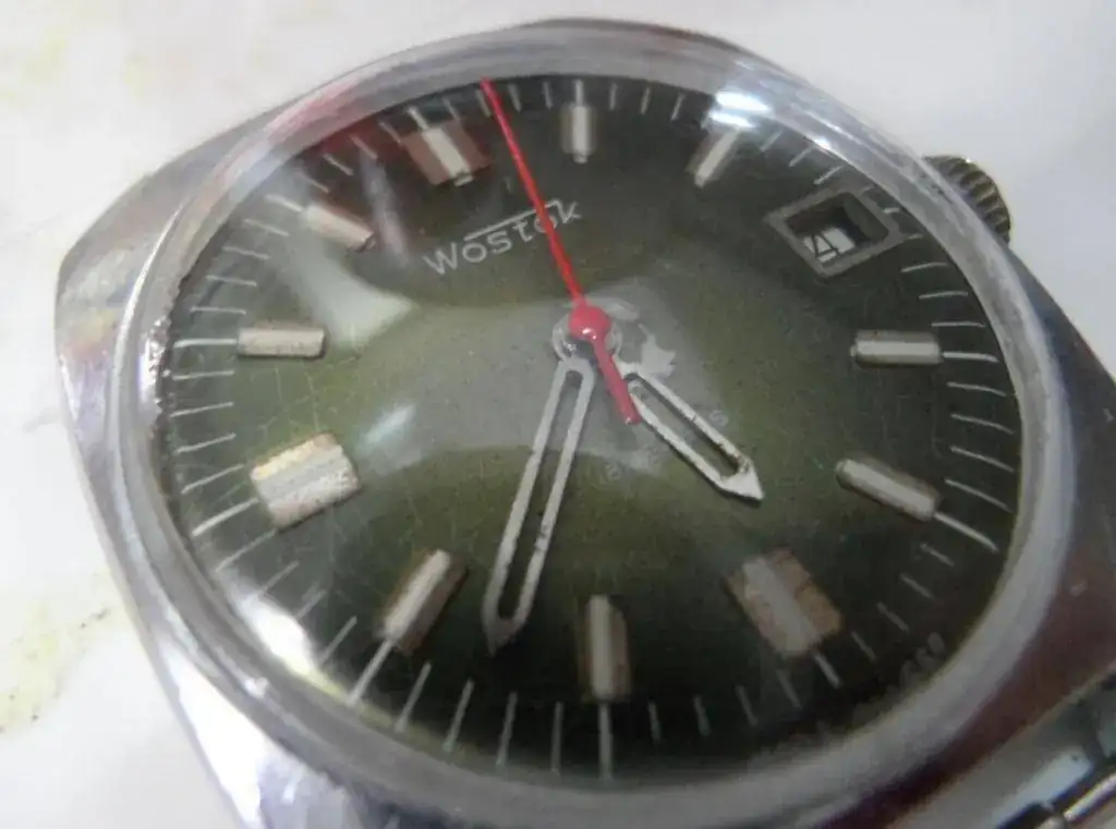

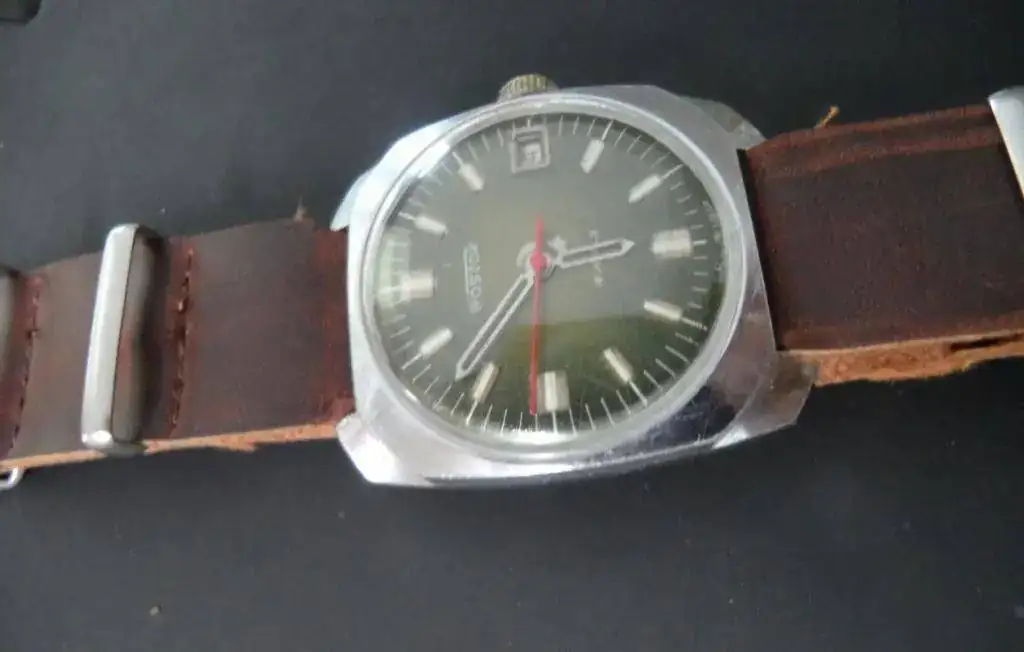

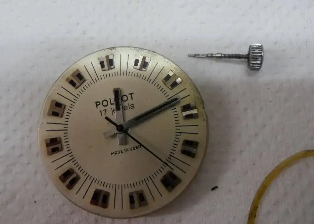

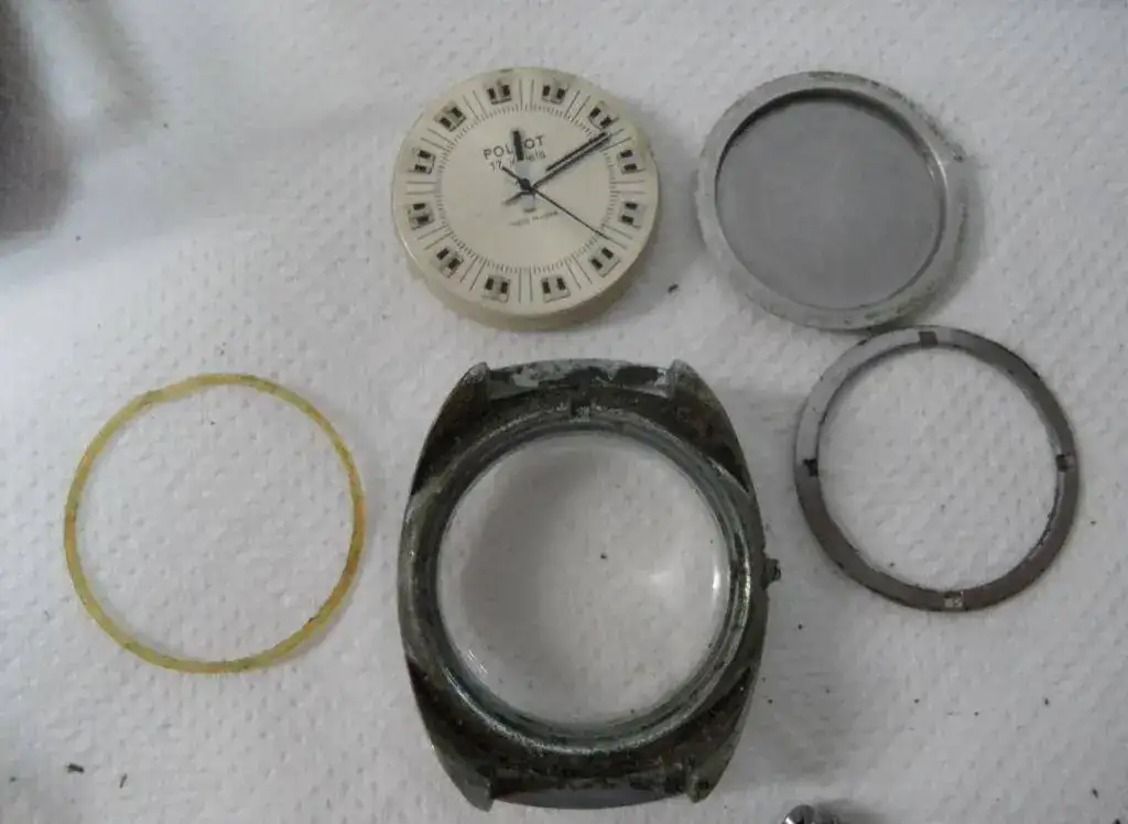

Una vez limpios y con un pulido de plexi vuelvo a montar ....

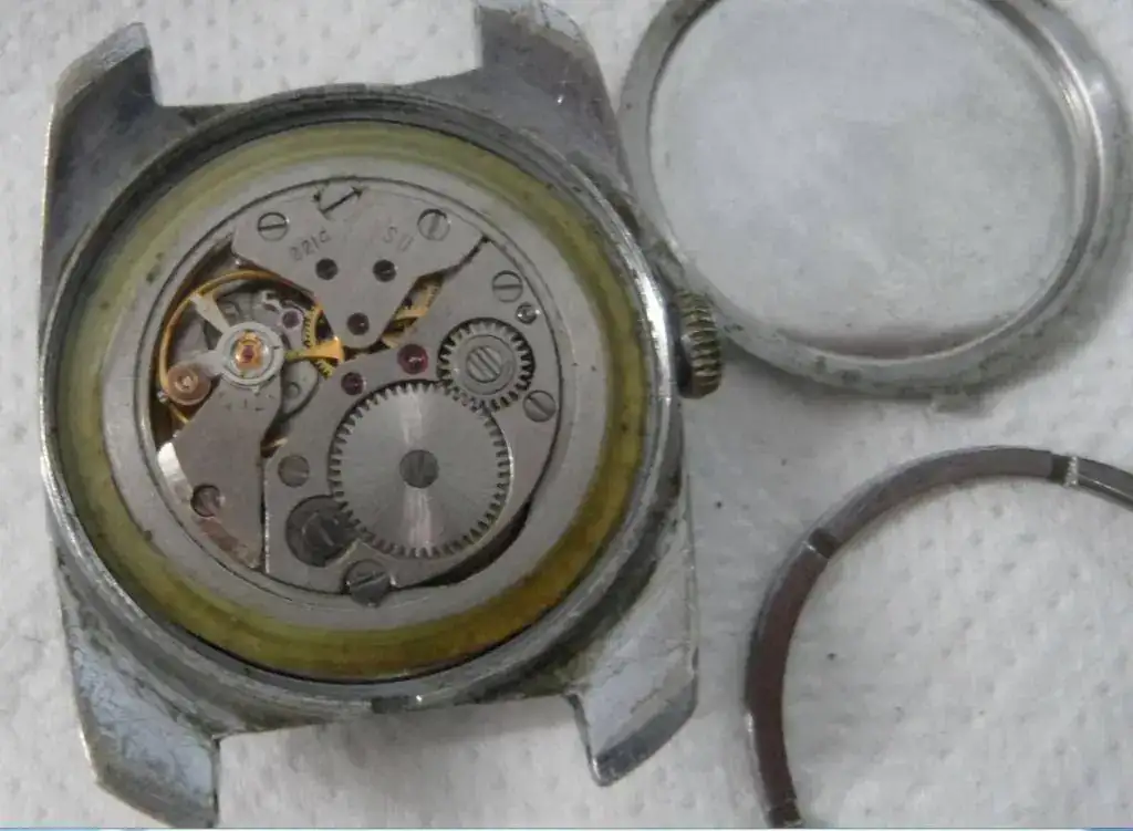

Cuando desmonté la tija del POLJOT, sin querer tiré del tirete y se quedó la palanca en el cambio de hora...
cuando intenté montar la tija no había forma de meter la tija y ponerlo en la posición de carga, asi que
me tocó desmontar dos veces la esfera para reajustar el mecanismo, bueno, .-... así cojo práctica....

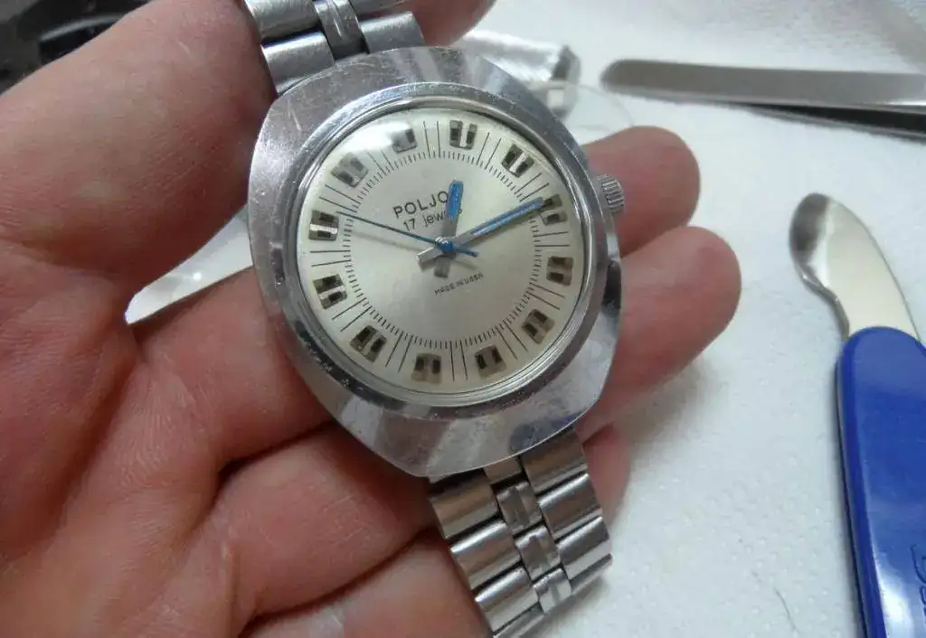

Al montarlo cambio de idea... que tal quedarían las agujas en azul metalizado???? :hmm:
POLJOT FASHION...
Y ya puestos un toque de tintanlux bermellón a ese segundero del WOSTOK :D
Os dejo enlace a un hilo donde comentan el mecanismo wostok 2214...
INFO: Hilo de wostok 2214

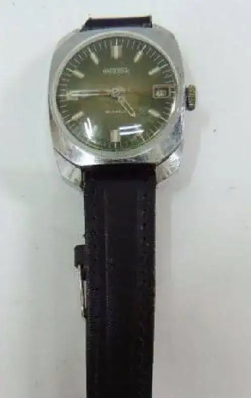

Hoy no tenía sueño y he aprovechado en vez de contar ovejitas....
Te han quedado muy bien, me gustan mucho los dos, pero para mi gusto les metia una buena pulida a las cajas, porque las veo muy tocadas; -repito- para mi gusto.
Un saludo Vicente.
Si las cajas son cromadas, que es lo más probable, no conviene pulirlas porque arrancaremos el cromo y será peor el remedio que la enfermedad.
Así es... Son cromadas. Les di con un poco de lana de acero después del baño con amoniaco. En un futuro me plantearé cromarlas.
Gracias por su respuesta; es muy cierto lo que dicen, no había reparado en ello.
Un saludo a ambos.
