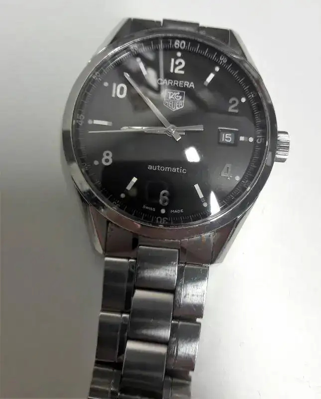

Buenos dias y saludos a tod@s. Hace aproximadamente unos 12 años me compré este TAG automatic, pero actualmente se retrasa unos 15 segundos al dia. No se si es normal. Podeis aconsejarme? Muchas gracias

Hola, muy bonito reloj.
Estoy casi seguro que le hace falta una buena revisión, limpieza y aceitado.
¿Estoy en lo cierto?
Si en 12 años no lo has llevado a revisión y depende del uso, si ha sido esporádico o mas continuado, estaríamos hablando de desgaste, evaporación y falta de aceite, con el consiguiente atraso y un excesivo desgaste de los ejes mas delicados.
Hola. muchas gracias. Desde luego tienes toda la razón. Lo uso a diario y desde que lo compré no he hecho ninguna de las tres cosas que comentas:whist::
Supongo que es mejor llevarlo a una tienda que tenga el servicio técnico. La tienda donde lo compre ya no existe. Saludos

La marca recomienda una revisión cada 2 años para que el reloj funcione correctamente (aunque por nuestra experiencia, cada 4 ó 5 años es también viable si el reloj se ha usado con moderación). Transcurrido ese tiempo, es posible que su reloj no tenga la precisión inicial debido a la pérdida de propiedades de los aceites que lubrican el mecanismo, y que la hermeticidad no sea la indicada.
Le recomendamos que se acerque a su concesionario más cercano para realizar un servicio completo, ya que, aunque esos 15 segundos de atraso al día no indican nada alarmante, 12 años sin haber sido revisado puede acarrear alguna avería importante en cualquier momento.

12 años sin hacer un mantenimiento a un reloj es mucho tiempo, yo diria que 6 años es el limite para hacer una buena limpieza, engrasado y ajuste de un reloj es como si a un coche le hemos hecho 100.000 sin cambia el aceite, funcionar funciona, pero es posible que el motor no llegue a los 150.000 kms.
Cabe esperar que en el servicio de mantenimiento que hagas al reloj haya que cambiar piezas que no hubiera sido necesario con un servicio cada 4 ó 5 años

Bonito reloj, como dicen los compañeros, no es algo alarmante, recomendable revisión¿? si tienes previsto seguir usándolo de diario, si, sino, sinceramente no se la pasaría.
muchas gracias. si, lo llevo a diario. supongo que también podria llevarlo a un relojero de confianza aunque no sea casa oficial. Saludos
Como te han comentado, le hace falta una revisión rutinaria y que evalúen si hace falta cambiar alguna pieza. Imagino que un relojero de confianza será capaz de hacerlo sin problemas, ya que (al menos el modelo actual) monta un calibre estandar algo modificado.

Entonces es lo que decía el compi,llevalo q lo revisen y ya de paso te ajustaran el calibre,15 segundos son muchos.
