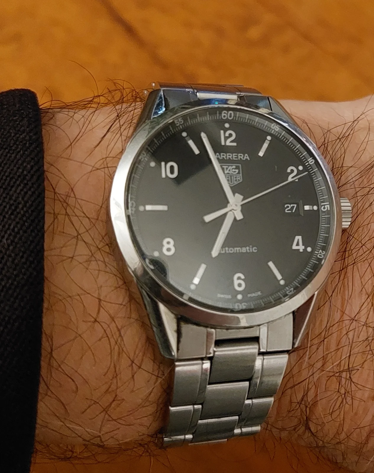

Hola a tod@s. Tengo desde hace años este TH carrera automatic (calibre 5). Queria consultaros, si podeis ayudarme, referente a la carga. Tengo entendido que algunos automáticos se les puede dar carga a través de la corona, este no se verlo. Suelo usarlo a diario, pero cuando me lo quito por la noche, mas de un dia encuentro que está ya parado y siempre he entendido que la carga de un automatico puede durar mínimo un dia. Saludos y gracias
Me extrañaría mucho que ese calibre no admita carga manual pero tampoco lo se al 100% así que a ver que nos dicen los compañeros. Lo que me extraña es que si utilizas el reloj durante todo el día luego no te aguante las horas de sueño, a no ser que hagas una vida muy muy sedentaria y apenas te muevas eso.no debería ocurrir.
Reacciones: peptorre
Necesita una revisión.
Si, es raro. Lo de la carga manual lo he mirado en el escueto librillo que lleva y no se ver nada. Saludos
Gracias. Lo llevé a una revisión hace ahora un año. Si que es cierto que no fué en el SAT de TH😏. Fué en una relojeria de toda la vida de mi ciudad. Le hicieron repaso, juntatapa y hermetismo. Buen, no se si hice bien, pero......en fin. Saludos
Y funciona así antes o después de la revisión?
Lo llevé a revision porqué lo compré en 2008 y nunca le había hecho nada y los consejos eran de que se deben hacer revisiones cada tiempo. Que la cuerda dure apenas una noche no lo había notado antes, aunque creo que depende las horas de uso. Saludos
Pues entonces es que no se revisó bien. Vuelve a llevarlo al relojero que te lo hizo, debe estar en garantía
Reacciones: peptorre y Nicolamilton
Gracias. Creo que haré como comentas y lo llevaré a que se lo miren. Saludos
se deberá poder darle cuerda a mano.. Si la corona es a rosca desenroscala y dale unas vueltas hacialas 12h.
Si se para despues de una noche es que o no te mueves suficiente o no carga como debe
Hola. La corona no se enrosca😅. Como comentas el hecho de que no dure mucho más de una noche, es lo que pienso, que posiblemente no me muevo mucho. Iré probando a ver si es esto o que simplemente no carga por otro motivo, que en este caso lo tendré que llevar a una revisión saludos y gracias
