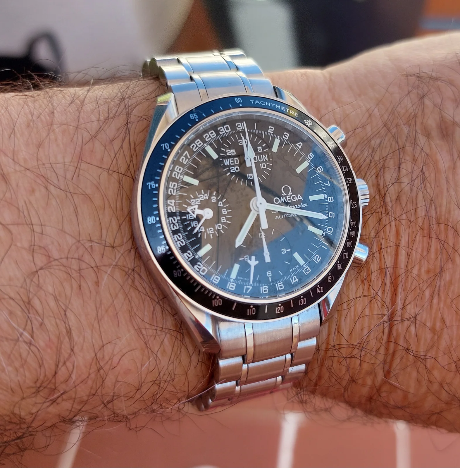

Buenos días. El speedy tiene una desviacion de unos menos 25 segundos/dia. Yo no me atrevo abrirlo para intentar ajustarlo y creo que es mejor llevarlo a un relojero de confianza de mi ciudad. Desconozco si se le ha hecho revisión en este sentido. Si no me equivoco es del 2003 y lleva el calibre 1151. En mi opinión es mucho retraso en un reloj como este. Que opináis? Saludos y gracias
Sin duda necesita revisión.
Además el atraso lo provoca seguramente algún roce que se irá deteriorando más por cada día de uso, por lo que aconsejaría que el relojero tenga acceso a fornitura original.

Muchas gracias. Entiendo que debería ser servicio técnico de Omega?

O relojero independiente con acceso a fornitura.
Gracias. He preguntado a mi relojero, que ya me ha hecho mantenimiento de otro reloj (tag) y me ha comentado que si es revisión o ajuste puede hacerlo, pero no cambiar piezas, ya que no tiene acceso a Omega. Se lo llevaré a ver como lo ve cuando lo abra. Porque llevarlo a Omega tiemblo solo de pensarlo. Saludos

Lo mismo lleva 23 años funcionando sin haberle hecho ningún servicio y solo necesita una buena puesta a punto. Ya nos dirás 😀
