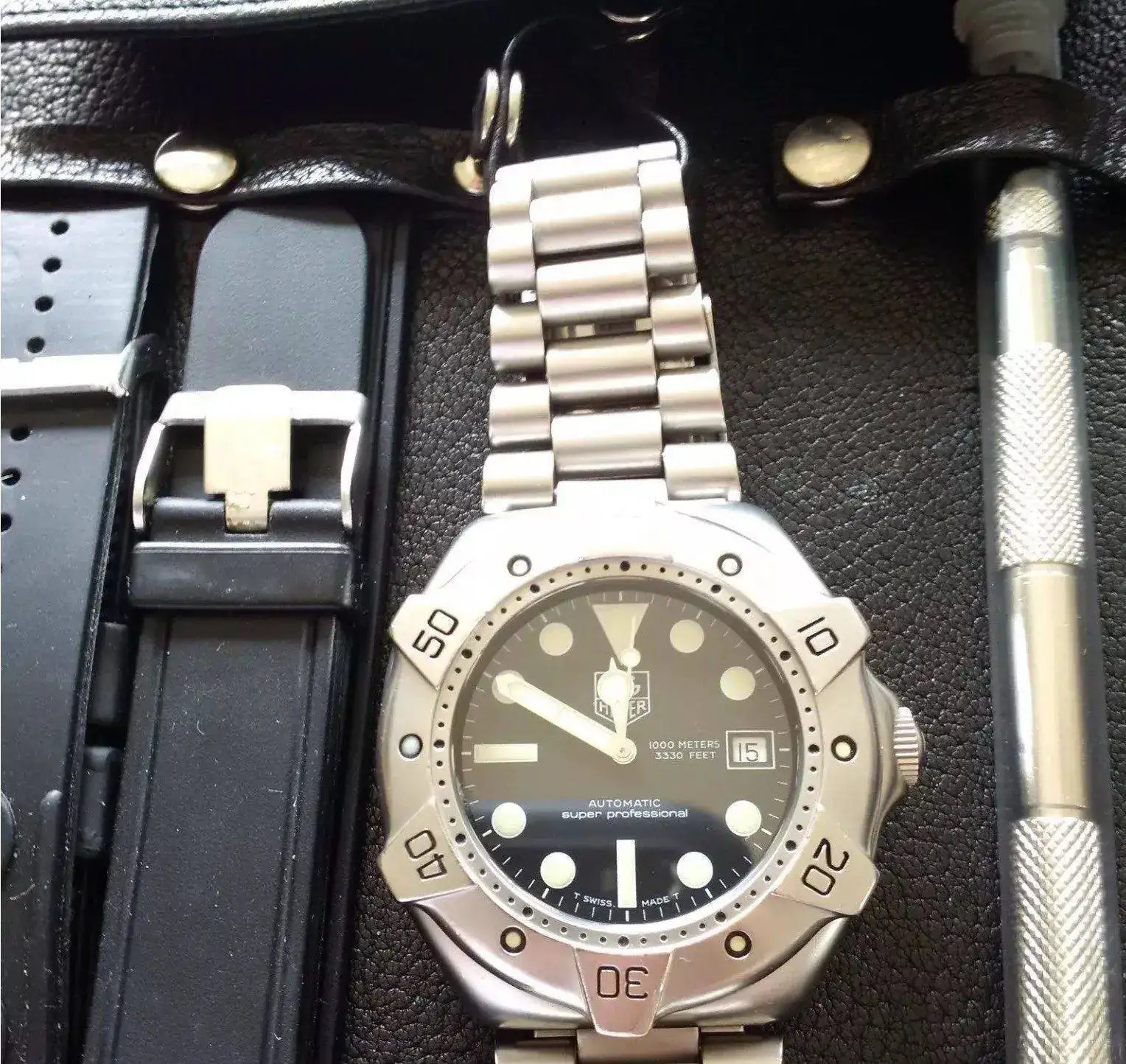

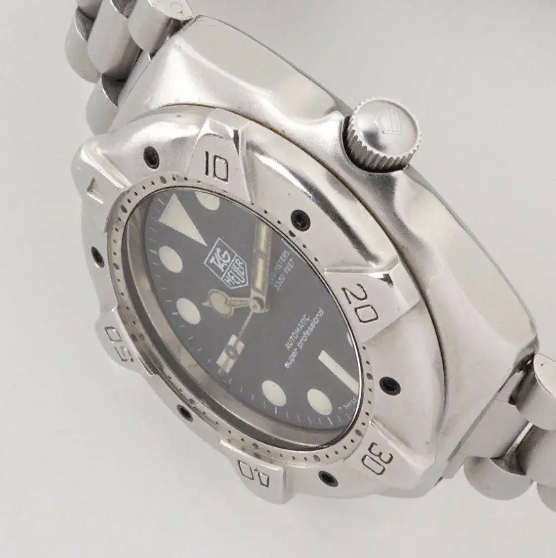

Hola compañeros.
Necesito vuestra opinión. En mi juventud había 2 modelos que cuando pasaba delante del escaparate de una relojería centraban mi atención: Uno el TAG HEUER GMT. PROFESSIONAL 159.006 que aún sigo buscando. He visto alguno, pero en malas condiciones.
El otro el TAG HEUER SUPER PROFESSIONAL 840.006.
Acabo de encontrar uno en la bahía cuya subasta finaliza hoy. En cuanto a su estado le daría una puntuación de 5 sobre 10. Estoy pujando por él. Pero tengo algunas dudas:
1. El lumen que debe tener en diversos puntos del bisel ha desaparecido. Creéis que es posible reponerlo?
2. El paso del tiempo ha dejado marcas tanto en la caja, armis y bisel. En este tipo de acero creéis que es recomendable hacer un pulido?
3. Las agujas manifiestan una cierta oxidación. Como sabéis este modelo no tiene tapa trasera sino que para abrirlo debe quitarse el bisel. Quiero pensar que la reparación será poco importante.
4. El cristal tiene un golpe a las 9 h. Por lo que entiendo que se va a tener que cambiar. O pensáis que es posible hacerle algún tipo de reparación?
Cualquier comentario vuestro será muy agradecido. La subasta finaliza hoy a las 21:33 h....
Gracias por vuestra ayuda.
Os adjunto unas fotos .

Ese reloj es microesferulado, no va matizado,.
Para que te quede perfecto ,la reparacion no va a ser muy económica porque el cristal y las agujasvas a tener que ponelos l de origen, el brazalete veo que tiene bastante holgura.
Tendrás que valorar en lo que te sale y la reparación.
El golpe del cristal yo no lo veo como para cambiarlo en cuanto a que comprometa su aguante. Lo que más llama la atención es lo limpísimo que está el jodio!!!

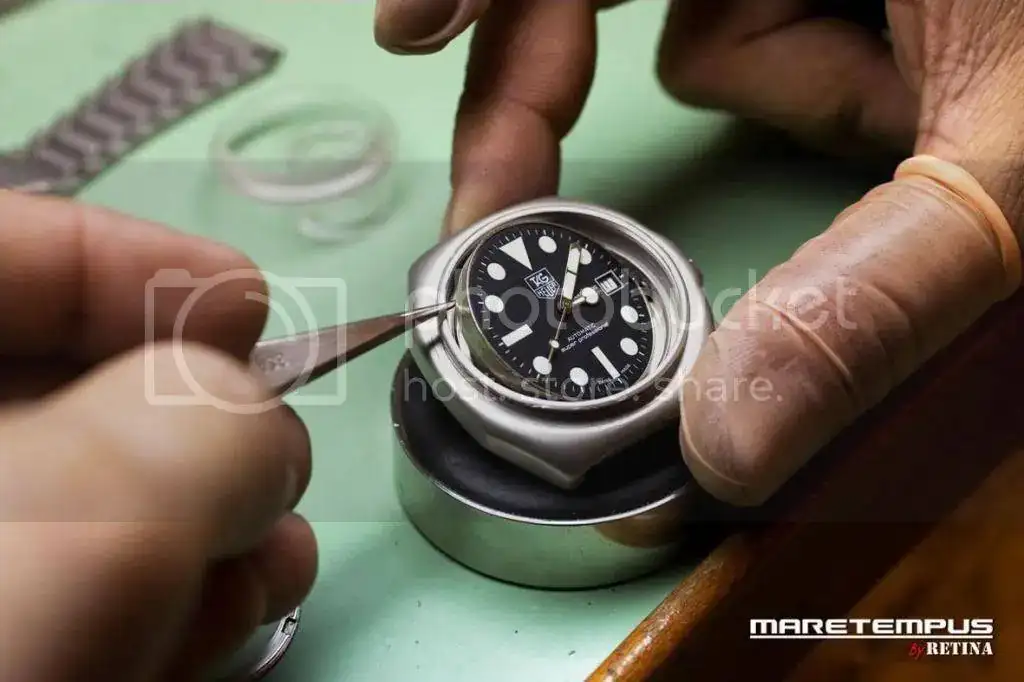

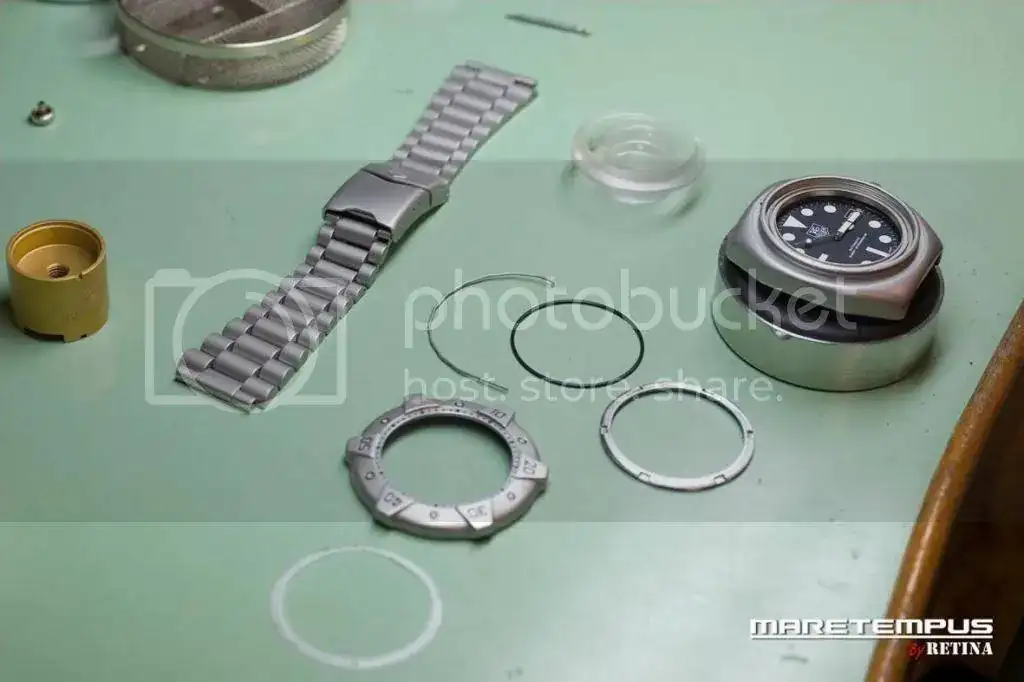

Una pieza cada vez más difícil de encontrar impecable, no te preocupes del acabado arenado ni del lumen, es posible restaurarlo, el maestro
le dió al mío un nuevo acabado tanto a la caja como al brazalete, y repuso el triangulo, un problema típico de este modelo.
En cuanto al cristal y las aguja es posible encontrarlos pero no creo que sean baratos.

El lumen del bisel se puede reponer, las agujas se pueden lijar y limpiar, ni el cristal necesita ser sustituido y yo tampoco puliria la caja, un reloj aseado pero con sabor vintage...
Lo único que me mosquea es el óxido de las agujas...aunque la esfera se vé bien (demasiado bien comparada con las agujas) en algún momento puede haber perdido la estanqueidad y a lo mejor la maquinaria está afectada.
Sin una foto de la maquinaria yo me lo pensaría dos veces antes de pujar....

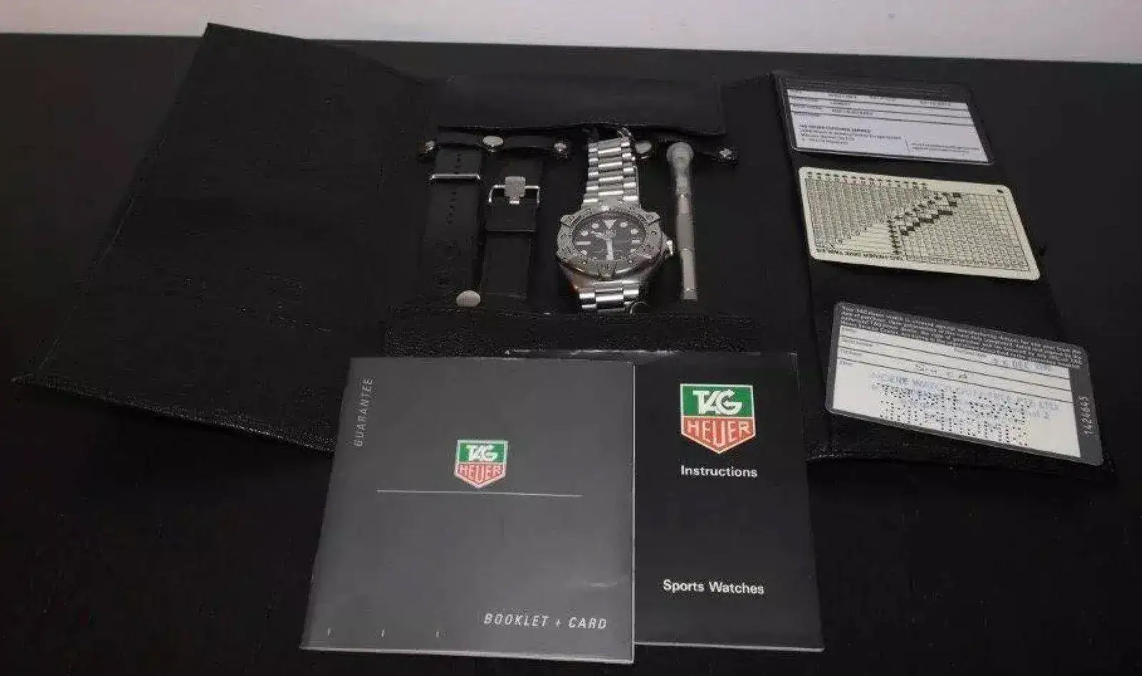

La lástima fue no ver la subasta de hace justo una semana. El Super Pro con toda su dotación, en estado 2 por menos de 1000 €...
