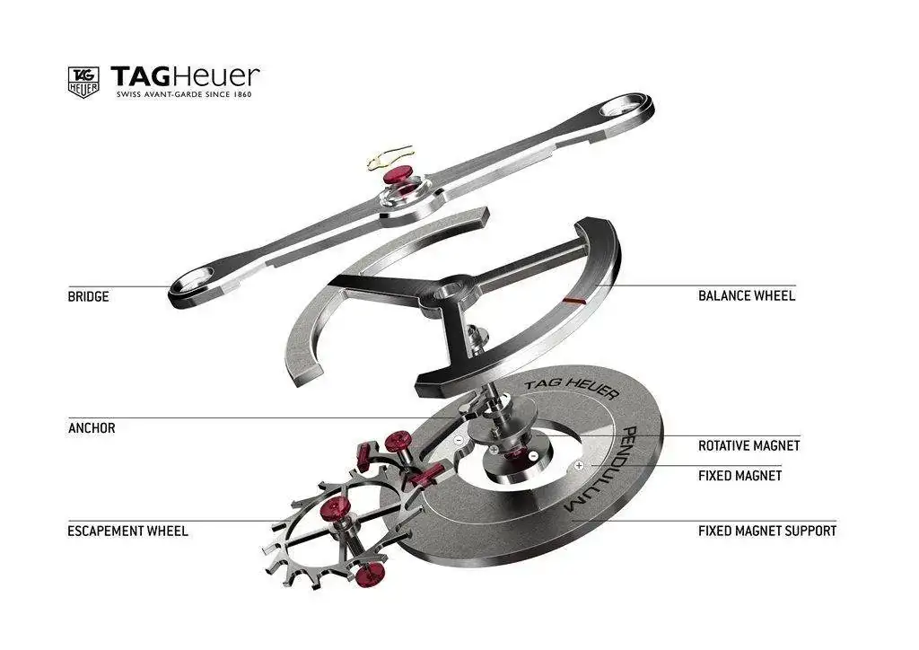

Esto es un caos, pero os adelanto unas imágenes de la última revolución de TAG-Heuer: el Pendulum Concept.
Por hacerlo corto, se han cargado el espiral de volante y sustituyen su función por impulsos magnéticos. 8o Ojo, movimiento mecánico...
43.200 a/h o lo que es lo mismo: 6Hz :whist::

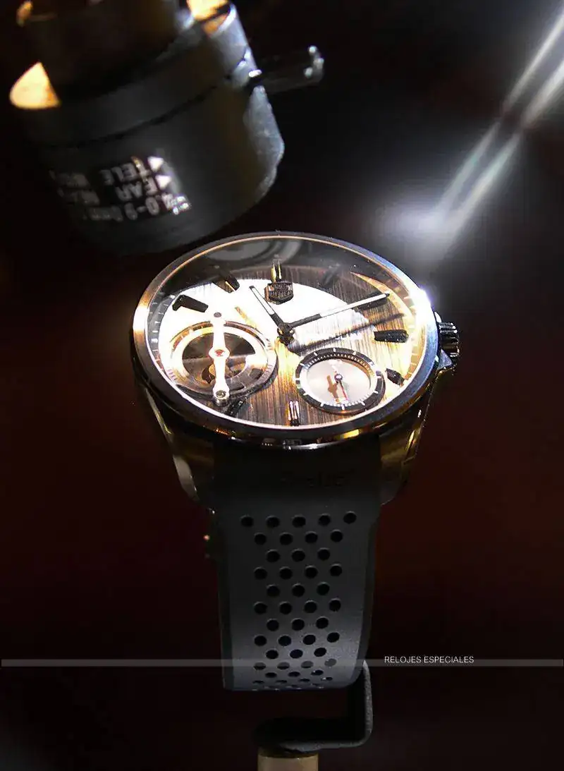

Y ahora fotos reales del TAG-Heuer Pendulum Concept

En el Concepto Pendular TAG Heuer, el espiral tradicional queda reemplazado por un muelle “invisible” o virtual, derivado de imanes. El dispositivo completo forma un oscilador armónico. El campo magnético, generado por medio de 4 imanes de alto rendimiento y controlado en 3D a través de complejos cálculos geométricos, proporciona el par de restauración lineal necesario para las alternancias del volante. El período oscilante del Concepto PendularTAG Heuer es resistente a los cambios producidos por fuerzas perturbadoras, que es lo que lo convierte en un dispositivo cronométrico excepcionalmente bueno. El movimiento construido con este oscilador revolucionario es totalmente mecánico y no contiene elementos ni accionadores electrónicos. Los imanes generan un campo magnético constante durante décadas.
El Concepto PendularTAG Heuer, el primer oscilador del mundo dentro de un movimiento mecánico sin espiral, late a 43.200 alternancias/hora (6 hercios) — erigiéndose así en un extraordinario representante de la singular maestría de TAG Heuer en términos de altas frecuencias y máxima precisión.No requiere componentes adicionales y se basa en propiedades magnéticas físicas. Recibe su nombre de una creación anterior de Huygens (el reloj de péndulo de 1657) quien creó también, inspirándose en Galileo, [FONT=&quot]el espiral en 1675. [/FONT]

Me surge una duda. Si lo que hace que el péndulo se mueva son campos magnéticos, como se para ese movimiento. Me explico. En un sistema con volante, al llegar al final de la carga del muelle real, el sistema para por completo el funcionamiento del reloj. Si mi razonamiento no es equivocado, este sistema no pararía jamás de funcionar, salvo que la corona esté desenroscada o en la posición de cambio de hora, no??.
Si estoy equivocado que alguien me lo explique.
Por lo demás el reloj me parece que ganaría si la caja fuera en acero cepillado. Creo que después del Grand Carrera calibre 17RS2 y el Calibre 36RS2 ya son muchos "all black".

Si se lee el enlace que he puesto,dice que lleva imanes en vez de escape;-),esto quiere decir que será un reloj altamente sensible al magnetismo,si afecta a un escape normal,imaginar lo que afecta a un par de imanes.Su caja es de acero,pero forrada de titanio,no por moda ni estetica,sino porque el titanio es antimagnético;-)...(podrian haber puesto el PVD sobre acero directamente si no fuera así)pero debemos recordar que,tiene calibre descubierto,lo cual la proteccion antimagnetica es por zonas,muy lejos de una real jaula de faraday.
Un reloj normal con volante de níquel resiste 4.800 Am...estaria interesante saber que pone en las intrucciones sobre este tema en este calibre;-)
