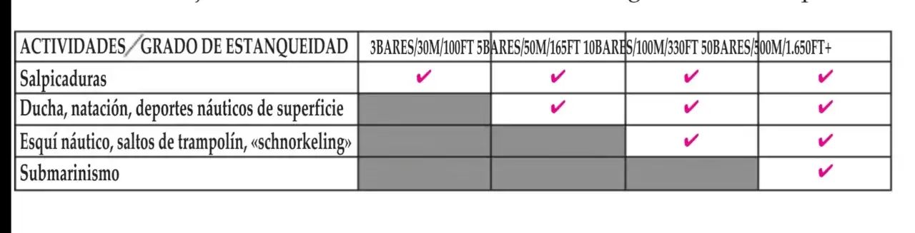

Ya sé que me repito pero por recordarlo y tener la tabla a mano:
Esta es de Casio y la de abajo de Breitling. Menos el dato de 50 metros todo igual (casio no aconseja baño de superficie). La de casio sirve para digitales con cajas plasticas y relojes de gama normal sin grandes pretensiones diver. La de Breitling es para relojes de gama más alta o más "divers" con caja metálica. Tener en cuenta que hay ediciones especiales y modelos profesionales que aguantan todo esto y más... Repito que es orientativo y a nivel general.

Bueno, es bastante relativo y depende de cada fabricante. Si son 3 atmósferas de Casio, te vale para bajar a la fosa de las Marianas :laughing1:

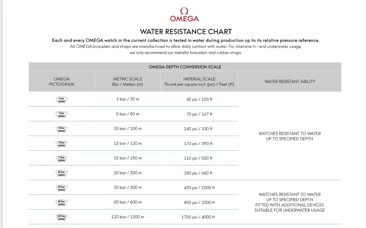

Omega siempre ha dicho que los metros que indica son los metros y punto. Nada de que 50 metros es solo para salpicaduras pero no para nadar, eso sería una mentira y un fraude. Si llevo un Omega mantenido me fio totalmente de las recomendaciones del fabricante, si no de qué diablos estamos hablando, son grandes casas y de renombre, “sí pero no” no me vale. Mojo sin preocupación mi speedmaster, lo que no llevo en contexto de agua encima es el móvil, por lo que no lo fotografío. Pero como si hay que meterlo en un vaso de agua.
Si un fabricante tiene un cuadro de resistencia distinto, mejor hacerle caso. Pero si dice que sus 50m son solo salpicaduras, pues es una mentira como una casa, no son 50m, que pongan Water Resistance a secas, no es serio. Si lo de los bares ha perdido significado porque para algunas marcas es un número convencional y “no quiere decir exactamente lo que pone” (para mí es un fraude), no tienen la culpa las casas que lo hacen bien.
