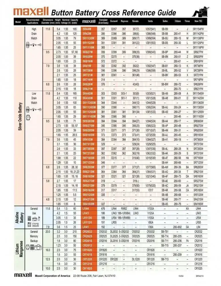

Para los que tenemos relojes de cuarzo, he dado con esta tabla que me parece utilísima a la hora de lidiar con los tipos de pilas de distintas marcas, numeraciones, códigos y demás, incluso con información interesante como la cantidad de carga en miliamperios/hora que tiene cada una de estas baterías. Llevo poco tiempo aquí y quizá ya haya circulado por el foro, en cuyo caso, mis disculpas. En caso contrario, pues eso, que me parece perfecta para consultar y aquí la dejo. Saludos!

Todo un acierto poner las equivalencias en el foro, gracias.

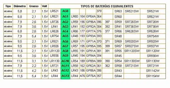

Muy interesante y amplia la tabla. Me permito traer a tu hilo otra tabla con las denominaciones de las pilas más habituales, es decir AG0, AG1, AG2, etc. y sus equivalentes:
Más habituales en pilas chinas??

Hola compañero. Sin ningún ánimo de polemizar. No he citado en ningún momento 'pilas chinas' solo digo que es una denominación habitual, pero claro si uno quiere una pila Renata se atendrá específicamente a su nombre, lo mismo para Energizer, Duracell, etc...
Últimamente en los "chinos" pido directamente una pila AG4 (la más habitual) y me dan una pila AG4 y en la pila y en el blister pone AG4, no sus equivalentes, pero claro esto no es una regla fija. Estas baterías son de óxido de plata (ag) y desde hace tiempo carecen de mercurio, por lo que son reciclables (recuperar la plata). La pilas más utilizadas en relojes de cuarzo son de zinc/óxido de plata.
