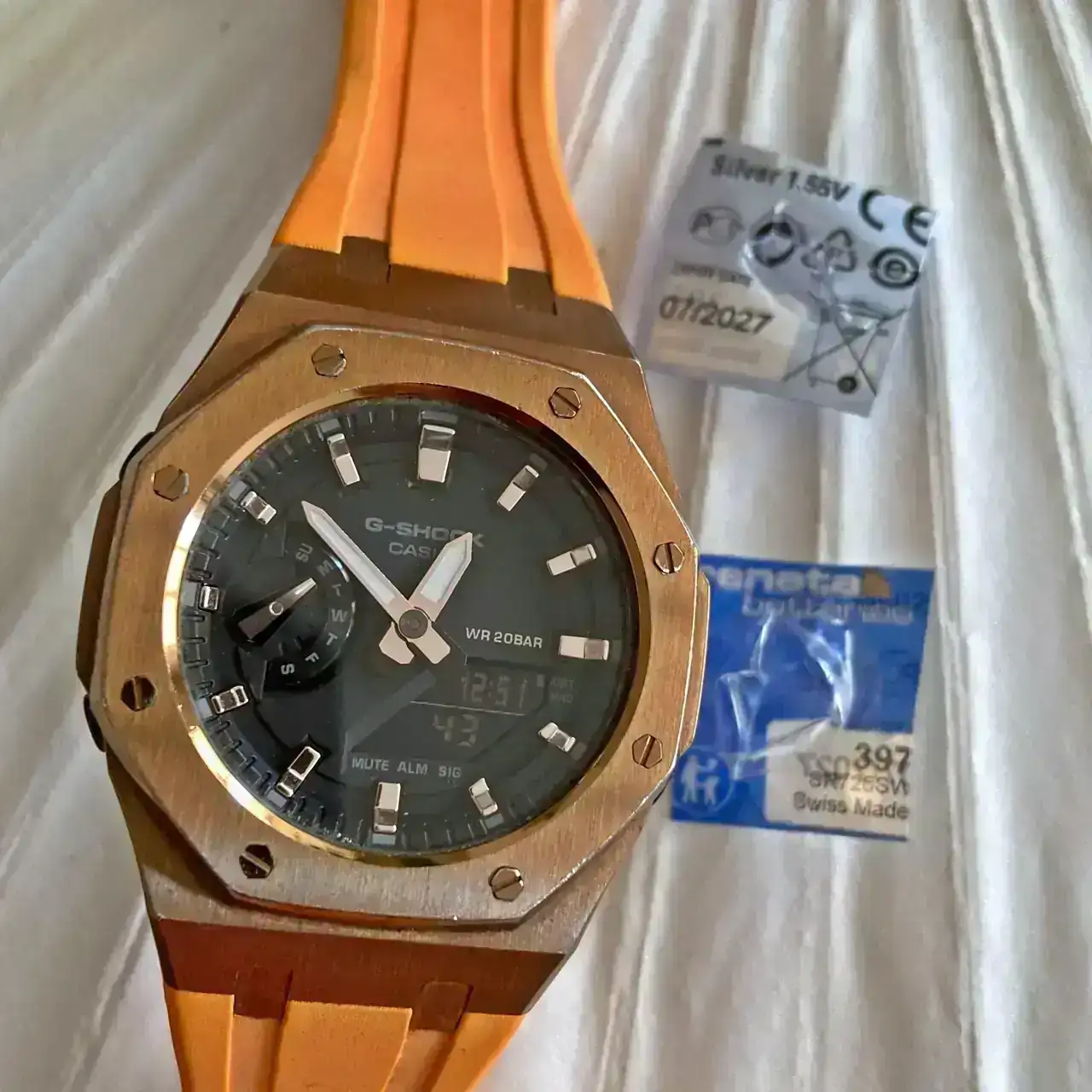

El caso es que tengo (bueno, mi santa tiene) un Casio GMA-S2100, el "CasiOak", con el módulo 5611 que ha estado funcionando correctamente desde que lo compramos. Cuando finalmente se terminaron las pilas (dos) cogí una de ellas, la llevé al chino de la esquina como muestra y me traje un par de ellas para casa.
Las instalé, hice el contacto con las pinzas y todo parecía perfecto. Lo puse en hora y a por otros tantos años... pues no: duraron algo así como un día. Pensando que eran pilas defectuosas repito la operación (mismo modelo, mismo chino) y me doy cuenta de que estas no han durado ni doce horas.
Tengo la opción de comprar pilas "buenas" (AG2), pero antes de eso me gustaría saber si he podido fastidiarla tocando lo que no debía (contactos) y tengo que jubilar definitivamente al 2100. ¿alguien tiene experiencia con eso?

De momento, las pilas sin marca son indeseables para cualquier reloj. Entiendo que no has puesto las pilas sujetándolas con unas pinzas metálicas, de ser así, las estarías cortocircuitando.

Coincido en lo de las pilas sin marca, y de hecho ya había decidido buscar algo decente. Respecto a la colocación, siempre me he ayudado de un bastoncillo de madera, nunca usé las pinzas.

Si como dices, no has usado ninguna herramienta metálica para la manipulación, y el reloj "arrancó" me suena 90% a pilas de m***da, de dudosa calidad y/o almacenadas en dudosas condiciones o durante durante dudoso tiempo hasta que se descargaron. Si es éste el caso, todas las que compres en el chino pueden estar igual.
Pregunto: ¿no tendrás un voltímetro básico? Para medir las pilas antes de ponerlas. Debieran tener 1,55v cada una. La medida de la tensión no es algo 100% fiable para medir la carga, porque a veces pueden tener una buena tensión "en vacío" y cuando las conectas "se achican", pero si la medición se aleja mucho de esa tensión, es un indicio de que no están en condiciones.
En este caso, la tensión es algo muy crítico, porque el reloj tiene dos pilas -en serie- para proporcionar el doble de tensión a un módulo que la necesita. Y debido al hecho de llevar dos pilas conectadas en serie, se multiplican por dos las posibilidades de que, si cada pila (o incluso una de ellas) no tiene la tensión suficiente, el reloj haga plof y se apague.

Es poco probable que hayas "fastidiado" el módulo al hacer contacto con las pinzas, ya que es el procedimiento correcto para resetear el reloj después de un cambio de pila. Lo más probable es que el problema resida en las pilas o en algo relacionado con ellas.
* Calidad de las pilas: Las pilas "de chino" (genéricas o de baja calidad) son, con mucha diferencia, la causa más probable de tu problema. Aunque el tamaño y el voltaje sean los mismos, la capacidad (mAh) y la estabilidad de descarga de estas pilas suelen ser muy inferiores a las de marcas reconocidas. Un reloj digital como el CasiOak, aunque no parezca consumir mucho, necesita una corriente estable. Si las pilas son de baja calidad, pueden agotarse rápidamente o incluso no suministrar la corriente adecuada, haciendo que el reloj falle.
* Solución: Compra pilas de una marca reconocida. El módulo 5611 del GMA-S2100 utiliza dos pilas SR726SW (o 384/392). Asegúrate de que sean de marcas como Maxell, Sony, Renata, Energizer o Murata. Aunque sean un poco más caras, la diferencia en durabilidad y fiabilidad es abismal.

Al final -afortunadamente- solo ha hecho falta comprar pilas decentes:
