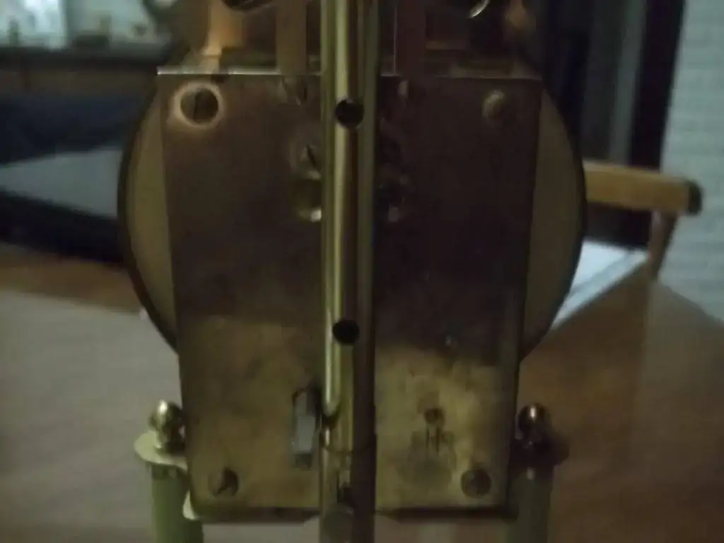

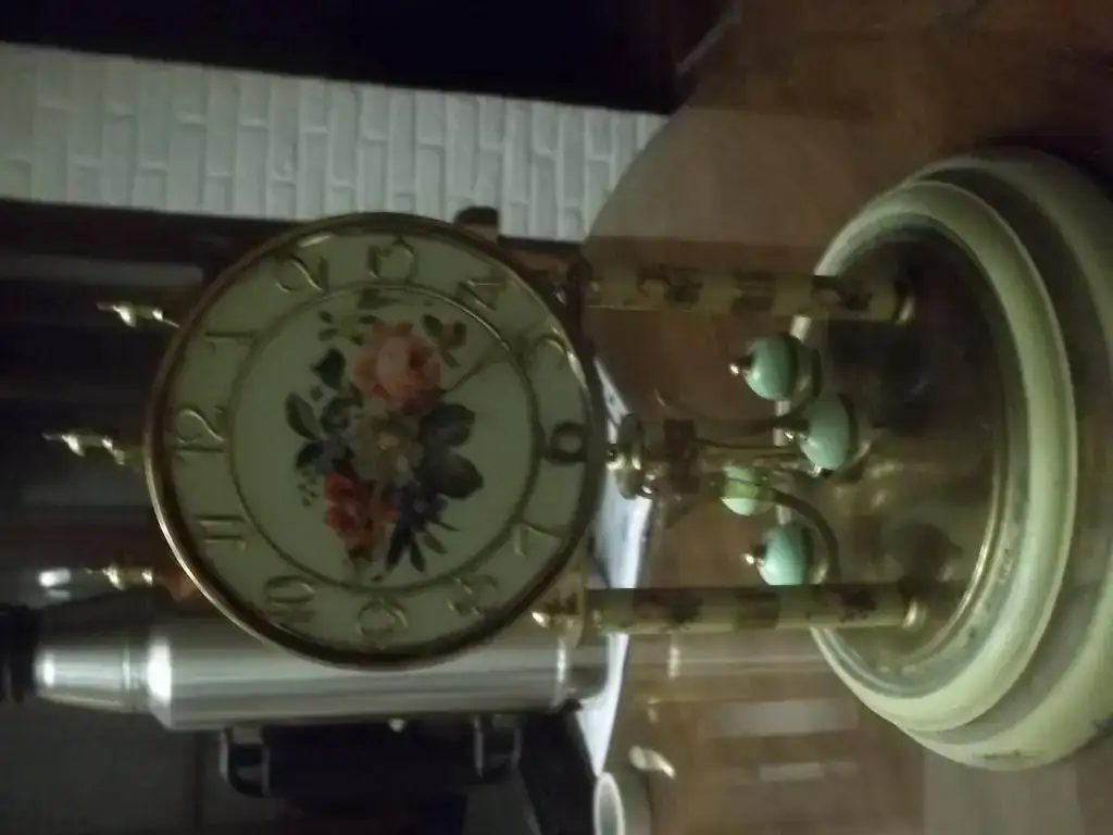

Hola a todos.
Tengo un reloj aniversario y necesito saber la suspension que lleva , no le veo ninguna marca y solo en la platina trasera dice algo como FH5 adjunto unas fotos y muchas gracias 100_6501.webp100_6498.webp

Perdon las letras de la platina es .... FHS.....esta referencia ( que no veo su nº ) alemana esta al dia .Mira de consultar si donde vives hay alguna representacion. Si no la hay Ruiz Revuelto de Madrid ( España ) toca mucho estas maquinas y las suspensiones de hilo tambien las tienen.

si la pletina mide 69 x 93 x 30 pues las fotos no son muy buenas la suspension que le corresponde es 0´0033 - 0´084 mm horolovar
gracias , voy a tratar de medir la pletina y pongo los datos .
Son ancho , alto y cual es la otra ? si entendí bien 69 ancho 93 alto y 30 de que seria.
Les comento que soy de Montevideo Uruguay , aquí han desaparecido las casas que vendían este tipo de repuestos.
El reloj lo herede de mi madre que lo compro en una feria allá por el año 79-80 con el pelo todo retorcido.En ese tiempo todavía quedaba alguna casa de repuestos
pero tenían una medida sola de suspensión que la compre igual. Pero obviamente nunca funciono bien. Ahora que tengo un buen lugar para ponerlo lo quiero recuperar

30 es la distancia de pletina y pletina
Hola tonito , andas bien para las medidas.
Medido con calibre me da Ancho 68.9 Alto 92.8 y la distancia entre pletinas 30.5
Supongo que es la medida de suspensión que me pasaste.
saludos
bien ya sabes la que le corresponde, despues necesitaras el plano de montaje, que es la longitud del hilo desde el pasador de arriba y el pasador de abajo y donde va emplazado exactamente el tenedor que es la pieza que coge el palito del ancora. saludos
