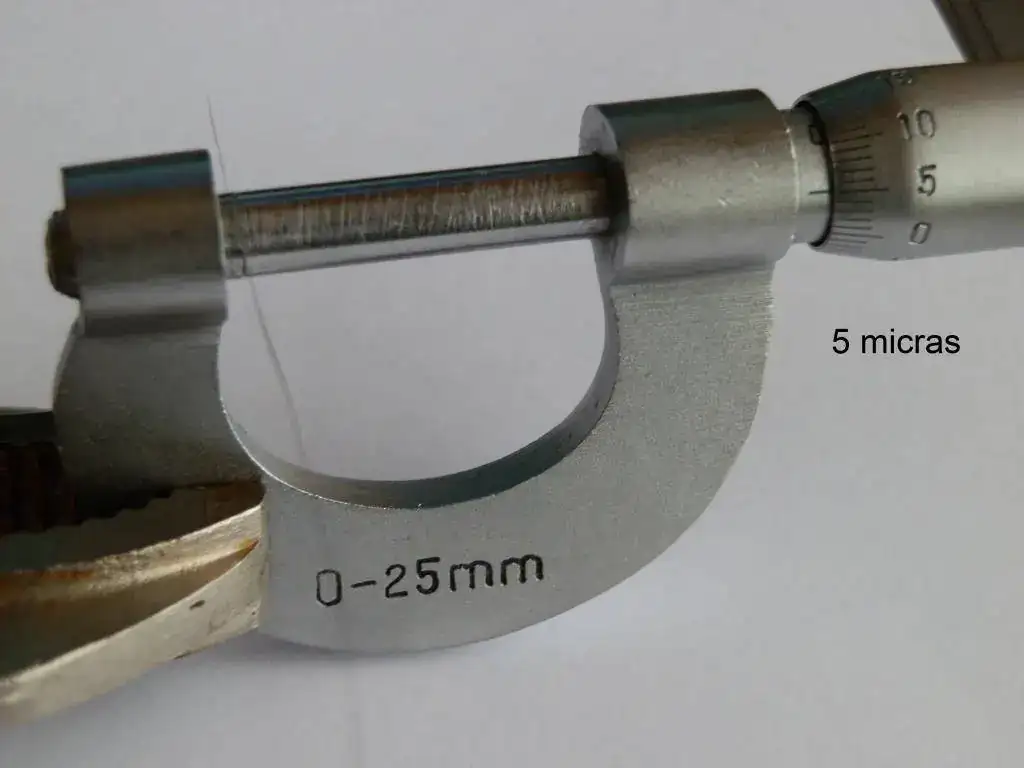

Hola quiero presentar un un pelo o muelle torsion realizado con una sierra de pelo de marqueteria, llevandolo a su minimo grueso 5 micras, por debajo de ese grueso no garantizo el movimiento.
Fue probado para ver la capacidad de recuperacion y velocidad del impulso en un " KUNDO" el ritmo es muy lento unos 4 ciclos por minuto,pero no se llega a parar
Solo ha sido realizado como experimento y probatura de las posibiidades del material

yo lo dificil veo que es llevarlo a medida, como haces para ponerlo a 0'053 o 0'045 o 0'072 mm

Tampoco entiendo cómo, elmonje, puede dejar un pelo de sierra de marquetería en 5 micras por igual en toda la longitud del pelo, pues si comprando el muelle del grosor que toca ya cuesta hacerlos funcionar, y más a un afinar estos relojes, con uno hecho en casa y que seguro que el grosor no es uniforme en toda su longitud, me parece casi imposible que funcionen,

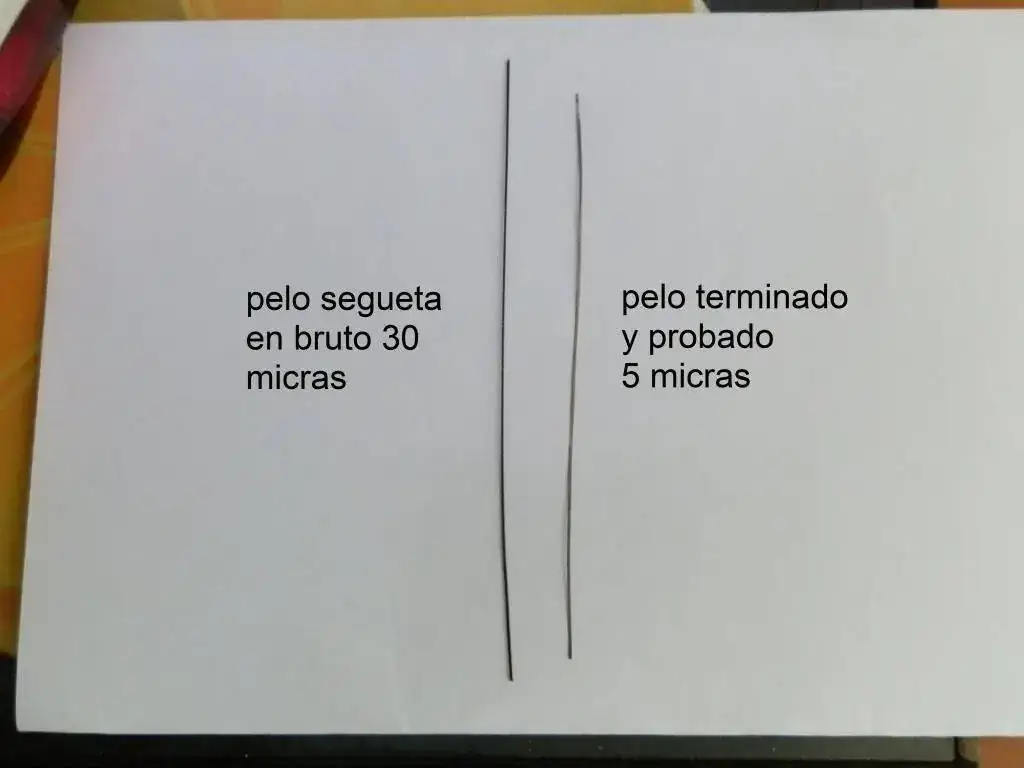

Hola, vamos a ver Tonito, el el pelo se va desvastando progresivamente al pasarle la piedra de esmeril y lo vas comprobando cada poco con el micrometro, lo mejor es darle las pasaras con la piedra completamente plana y lo puedes desgastar has que desaparezca si quieres salvo rotura,lo que ocurre con la delgadez,pues mira cuanto mas fino es el pelo mas lento ira; un pelo de 5 micras es mas lento que uno de 8 y asi sucesivamente. lo que si quiero aclarar es que no hay correspondencia con los valores de los pelos comerciales, hay que probarlo y personalizarlo para cada reloj; a partir de 10 micras hay que probarlo para ver como se comporta
Hola, bueno vamos a se serios, yo no estoy presentando un producto a debate, si no la realizacion de un elemento esencial en ese tipo de relojes que siempre es el causante de su buen funcionamiento.
Una vez aclarado esto,es verdad que la lamina no presenta uniformente su grosor pero para eso esta el realizador con su micrometro para corregirlo, la piedra esmeril trabaja de plano y de canto, con el canto podemos corregir distancias muy cortas entre si como un milimetro, si pasas el micrometro longitudinalmente sobre el pelo, pues sabes donde se traba y donde debes trabajarlo y una vez plano pues es mas facil de trabajar porque se ira desbastando proporcionalmente, tambien quiero decir no es critico llevarlo a la perfeccion de una "micron"

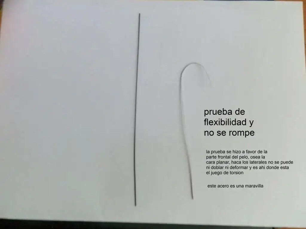

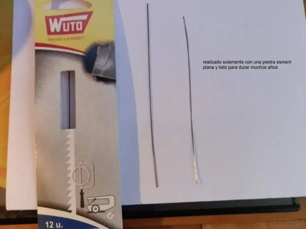

P3180227.webpP3180228.webpP3180229.webpP3180230.webpP3180231.webp vuelvo a cargar las fotos que no se porque no han salido en la presentacion, porque ademas aparecen cargadas en titulos

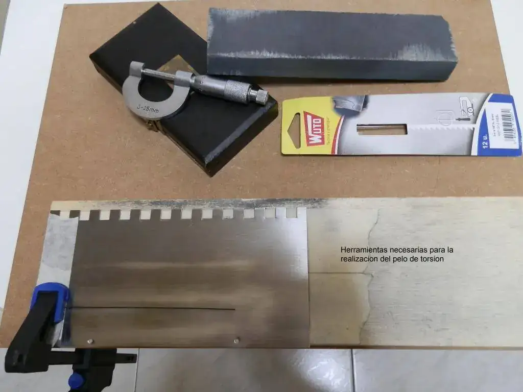

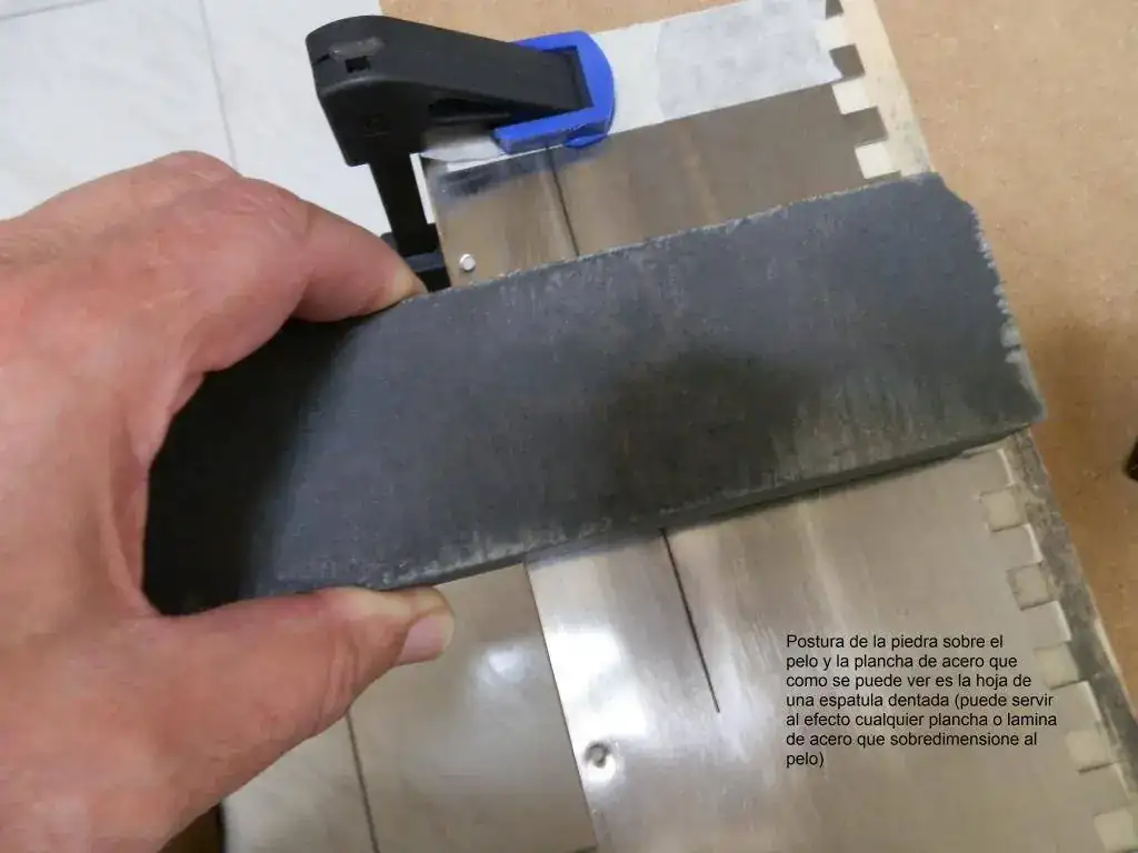

Hola, inserto unas fotos de como realizar el pelo y los materiales empleados aclarando que la piedra esmeril como se puede ver, se ha de llevar horizontalmente deslizandola desde la mordaza hasta el final del pelo y solamente en esa direccion y ademas teniendo el cuidado de al volver al inicio del movimiento sobre el pelo, no tropezar con la punta del mismo ya que al ir devastandolo pues suele levantarse la punta del mismo,P3190232.webpP3190233.webp de la plancha de acero y si tropezamos con el lo podemos doblar y deteriorar

Hola HGMMORA, es que no me entendeis, lo de fabricar un pelo de esa categoria no es por ahorra ni dinero ni trabajo, si no por sus cualidades; lo primero ese pelo no se rompe con la facilidad de los de serie, lo segundo no se deforma enrollandose sobre si mismo perdiendo parte de su efectividad y tercero hay pelo para años si eso no es motivo para fabricarlo pues ya me diras.....
En cuanto a los dientes, porque los vas a quitar, el pelo es efectivo talcual y hasta mas bonito si lo miras a lupa
