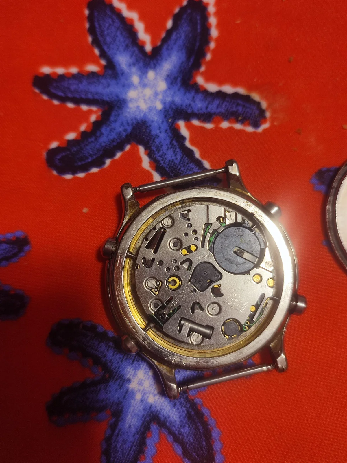

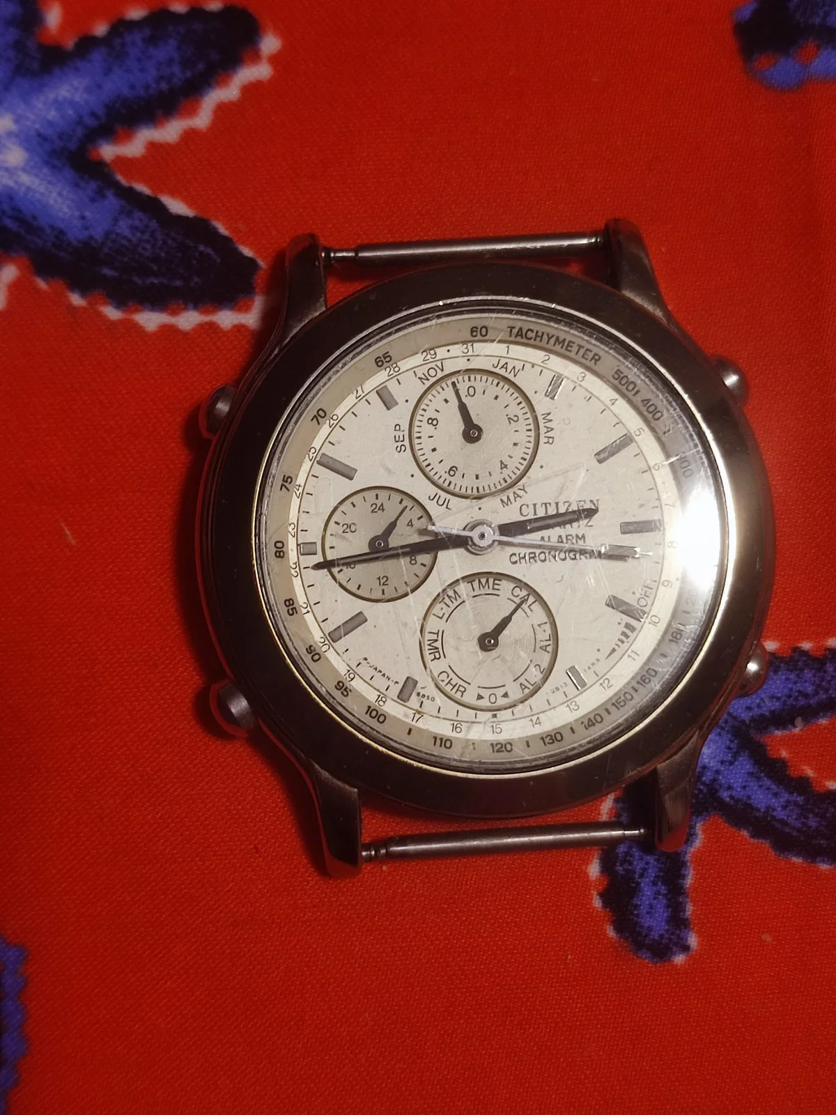

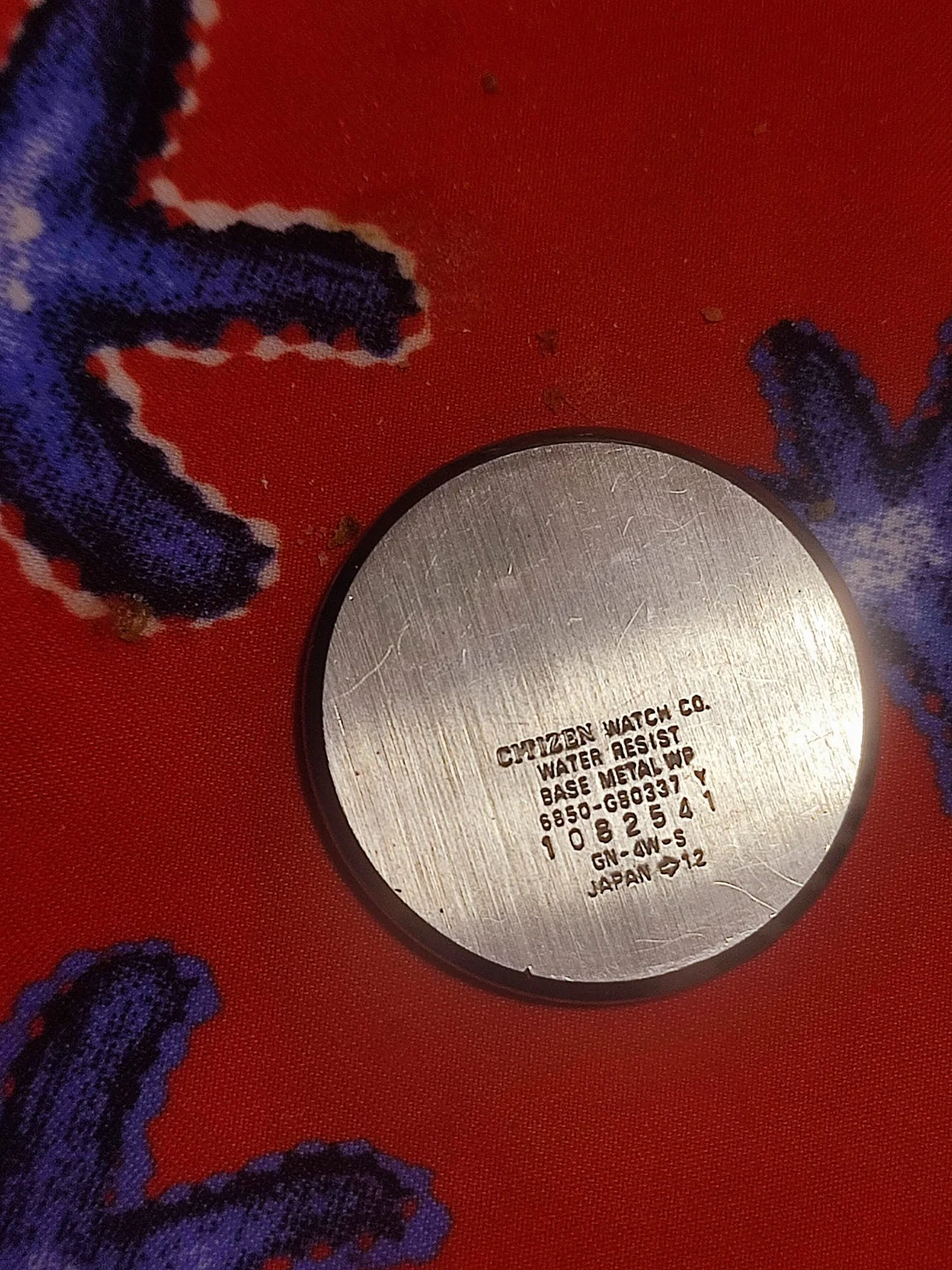

Buenas a todos! Tengo este citizen averiado que era de mi padre, lo lleve a un relojero de barrio en Zaragoza y al abrirlo y mirarlo dos segundos dijo "faltan piezas, no se puede arreglar" necesitaría saber cual es vuestra opinión experta de si puede tener solucion y que posibilidades tengo de arreglarlo, como menciono vivo en Zaragoza.
Adjunto fotos

No es un Seiko, sino un Citizen. En este caso, el reloj presenta la falta del muelle correspondiente al mecanismo de alarma.
Para ponerlo nuevamente en funcionamiento, habría que localizar y montar el muelle adecuado al calibre que equipa el reloj. Se trata de una pieza específica de Citizen o, en su defecto, de Miyota.
tambien le falta la bata, está bailando todo en la caja
