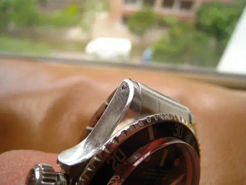

Estimados, buenas tardes por acá, buenas noches por allá.
Aprovecho para presentar este 1680 que acabo de adquirir y los consulto debdo a que pienso llevarlo al SAT para realizarle un service general pero no logro darme cuenta si la pieza aún conserva el pulido de fábrica o no. En el primero de los casos extremaría al máximo los recaudos para mantenerlo en ese estado, caso contrario preferiría dejarlo "como nuevo".
Agradeceré todas vuestras opiniones ya que no quiero arruinarla primero y preguntar después :).

Salvo que esté muy machacado no soy partiadario de pulir un reloj, un reloj debe verse vivido y más aún un vintage, saludos y enhorabuena por esa maravilla

Asegurar que un reloj de tantos años nunca ha sido pulido es muy dificil, incluso en varios foros vintage internacionales... se pide que se limite la expresion nunca pulido, o se prohibe, ya que.. muchos te la intentan colar.
Pero para que te des cuenta, esta es la formas que deben conservar las asas en un reloj sino nunca pulido, al menos que se ha hecho de forma muy ligera.
De todas formas si te decides por hacerlo, si es un SAT central de Rolex, sabran hacerlo como se debe hacer.

Enhorabuena por el 1680! Relojazo!
No me parece que el reloj ha sido pulido, pero no estoy seguro. En todo o caso, su estado me parece muy bueno. Yo no lo puliría.
Llevas razón. Que grandes fotos ChauxdeFonds!

Las fotos no son mías, son de la web 😉

Yo lo dejaría tal y como está, es decir, precioso!
No se ve muy deteriorado para el tiempo que tiene.
Y eso que las fotos son grandes, imagino que a tamaño natural se nota aún menos.
No pulir.
Yo tampoco lo puliria. Que reloj mas bonito.
Ni se me ocurriría, no sólo pulirlo, sino abrirlo siquiera si la marcha del mismo es aceptable.

Para mi este reloj ha sido pulido, pero te aconsejo dejarlo así. Pulirlo una vez más le quitaría valor. Es una muy buena pieza la que te has agenciado. Felicidades!

Al ver las fotos nuevas tienen muy buena pinta, conserva bien las formas.
Yo no lo puliria, si lo has comprado y no sabes muy bien su historia solo le haria un cambio de juntas para la estanqueidad en el SAT, service completo (revision) solo si tuviese retrasos muy importantes o que al abrirlo los del SAT te dijesen que esta mas seco que la mojama !
Yo veo bien las fotos, dejalo estar y dusfrutalo!
Yo pienso que, como lo puedes hacer más adelante, pues déjalo estar de momento. Más aún si no estás muy convencido.
No parece ni mucho menos que necesite pulirse. Los macros son muy "cab..." y seguro que al natural estará perfecto.

Hoy lo limpié bien con un paño nuevo, sin ningún aditivo, y aparecieron las formas de ese biselado tan bonito que se encuentra entre los costados de la caja y la parte superior de las asas. Si el sitio me lo permite luego subo unas fotos con esos detalles.
No conozco el historial de esta pieza, así que lo primero que haré es llevarlo al SAT para que hagan lo necesario para garantizarme estanqueidad ya que le voy a dar un uso diario.
Vivo a 600 km del SAT lo que torna muy engorroso enviarlo y retirarlo, por ello estoy evaluando realizarle un service general SIN PULIR.
Me queda la duda si el plexi es el original... tiene un golpe fuerte a las "7" y capaz deban cambiarlo en pos de la sumergibilidad.

Polo, déjales bien claro lo que quieres y lo que no, que luego no hay remedio.
