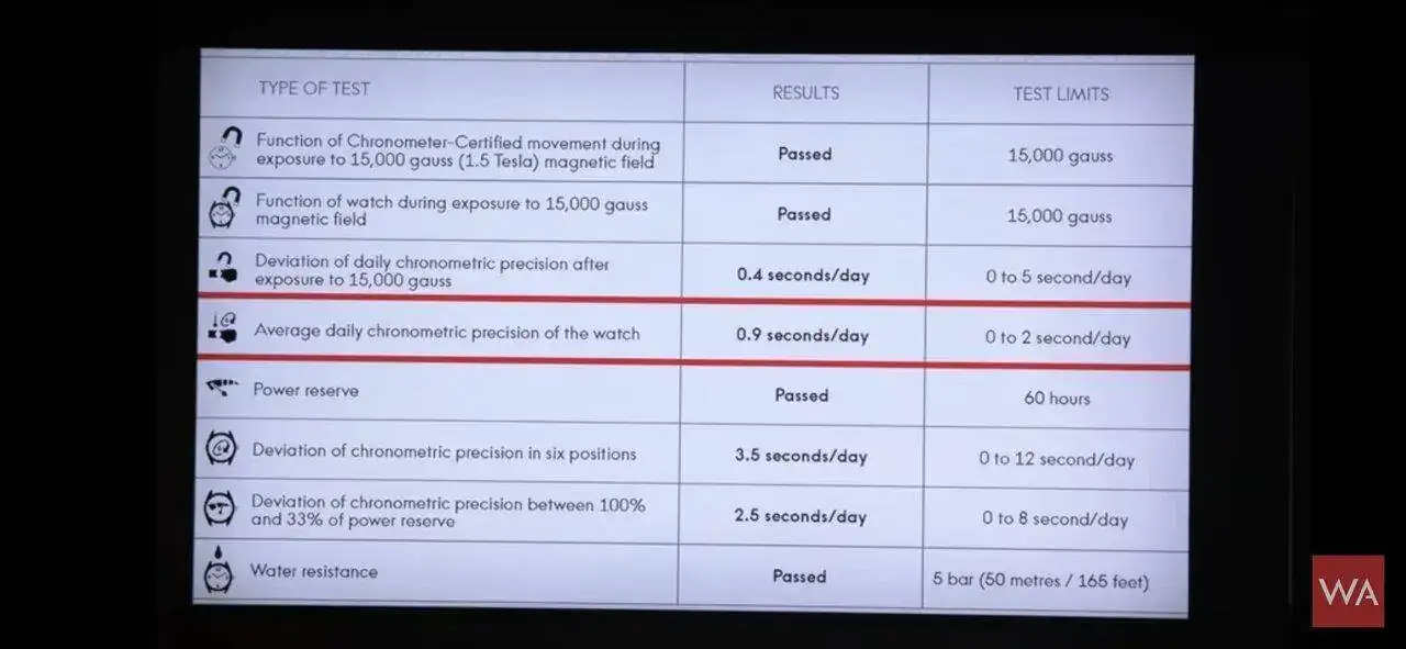

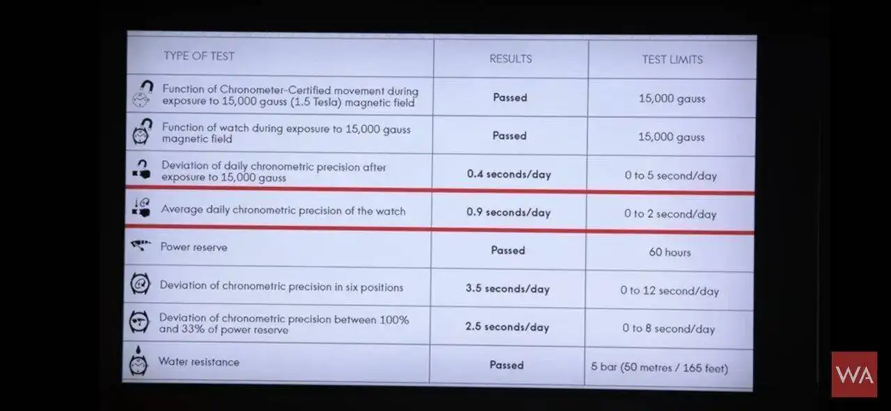

Mira esto Tautu, sacado del video, en el "metas", ya sale el rango 0-2. Quizás más adelante le den otro nombre?
Aunque volvemos a lo hablado antes, ña media da un valor de 0.9... en el centro casi, si bien es un dato que alcanzan otros metas "normales", e incluso mejores. Habría sido más impresionante ver ahí un 0.1 o 0.2 no?
Ver el archivos adjunto 2582689
Si, eso ya lo vi en su momento…. Y está realmente bien pero solo es para que lo aprecien los verdaderos apasionados como nosotros que nos fijamos en todo, ellos lo harán cuando saquen un nuevo estándar que todo el que lleve esas palabritas en el díal ya sabe que va a 0 +2…. Tarde o pronto lo sacarán y entonces es cuando omega se pondrá las pilas para poder presumir de él 0+2 y dejar atrás el ya maravilloso y mejorable 0 +5…. Aunque nosotros en la realidad sabemos que la mejora es más de prestigio y de fabricación industrial que para lo usuarios que ya tenemos metas muy cercanos al zero sin toda esta innovación reciente…😉

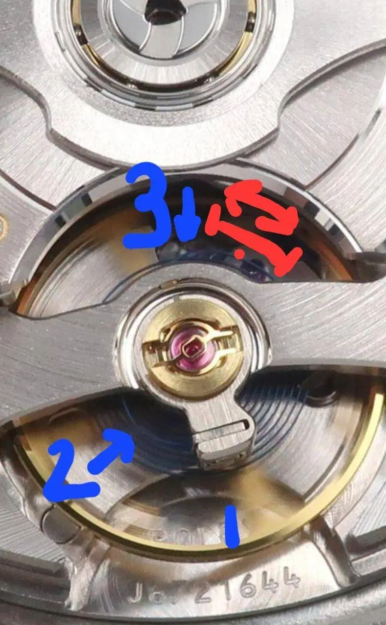

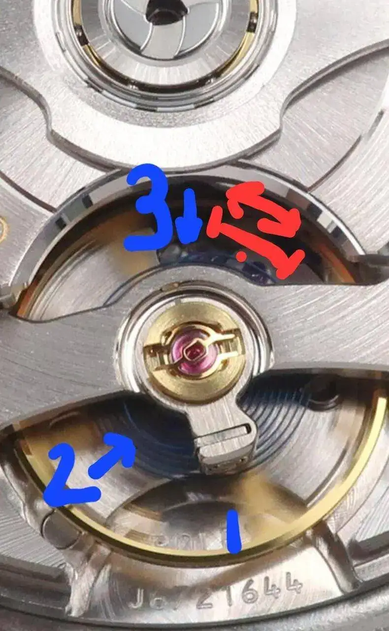

Ver el archivos adjunto 2578928
1. tornillo de regulación de longitud de espiral.
2. Inflexión primera parte espiral, la parte que se deforma variando curvatura y ángulo.
3.final de inflexión preformada, anterior a la zona ajuste vamos a llamar así, primera zona distinta, de espiral.
Variando la longitud, en el tornillo 1, variamos la tensión en la primera parte de la espiral, la comprendida entre 2 y 3, que está preformada con esos puntos de inflexión para controlar la deformación de la espiral. Su diseño no es fácil, y será una formulación matemática que sería interesante ver aunque compleja.
Al variar la longitud en 1, variamos la tensión entre 2 y 3, que se deforma variando su curvatura y proximidad entre esa espira y las demás.
Esto, hace que la zona útil o longitud útil de espiral para ese "tic tac" que escuchamos, varíe, ya que se produce un cambio de curva entre la espiral que late, y la zona de la espiral preformada (un cambio de forma y comportamiento). Ese punto de inflexión de comportamiento, se produce entre 3 y un punto indeterminado en adelante. Desplazamientos ínfimos de ese punto, dan variaciones grandes de desviación. Ahí la delicadeza del proceso, y el ingenio de omega. Lo que hace Omega con este nuevo y añadido tornillo + forma fija de dos puntos de esa zona, es controlar de manera más precisa con ese diseño, ese cambio, añadiendo una regulación fina que da variaciones en pasos muy pequeños. En el sistema normal, variaciones del tornillo en 1 muy pequeñas, producen varios cambios relacionados entre sí, que influyen en cambios grandes en la desviación. Omega simplifica eso para el relojero con una gran idea.
Es un conjunto de cosas las que ocurren, ya que, a esto, se añade también que la primera espira, se abre o se cierra un poco respecto al resto de espiral. Está todo relacionado, y al final son diversas variables las que intervienen con un simple movimiento.

En el video , sale un promedio de +0.9 en desviación diaria, el que debe estar entre 0 y 2. Es un valor genial, si bien es algo que ya logran con el sistema normal... he tenido y tengo varios con menos desviación... me gustaría ver valores más próximos a cero de forma regular, ya que eso sí sería un gran plus de confianza y tranquilidad, para los obsesos de precisión (como por desgracia yo).
yo lo siento pero de esta explicacion no entiendo nada. En esa foto el espiral esta fijo en 1 y en la virola en el centro del volante. Es lo que se llama un porta piton movil y sirve para ajustar vamos a decir el tic-tac del reloj y que se intenta mantener regular por debajo de 0.6 milisegundos de diferencia entre el tic y el tac. El mover ese porta piton para una correccion no cambia ninguna longitud ni la forma de expansion de dicho espiral. A lo sumo, visto que la posicion del punto de union del espiral en la virola con respecto a cualquiera de las posiciones verticales (efecto Grossmann) cambia muy ligeramente habra una variacion (infima) de la marcha en dichas posiciones verticales.
No cambia la longitud física visible o de la espiral. Cambia la longitud útil o zona que dejas trabajar de esa espiral, formandose un punto de inflexion entre lo que "late", y lo que no. No sé si así se entiende mejor. Al ojo nuestro es muy dificil de ver, el desplazamiento de ese punto virtual se produce en décimas de mm, y es lo que hace que ese tic tac, pueda ser mayor o menor... si mover algo no tuviera efecto, no serviria para ajuste ni haria variar nada... cuando no es asi. Si hay variación, ajuste, es porque hay un cambio de comportamiento... dn ese sentido, una espiral a efectos prácticos, solo tiene una dimension relevante, la longitud, dado que las otras dos son despreciables en magnitud frente a esta (y aún así influye en su elasticidad y comportamiento, pero no es ajustable ni variable). Por ello, el único ajuste posible o, lo único que puede tocarse para influir un cambio de comportamiento, es la magnitud de la longitud, entendida esta, como la zona útil que dejas trabajar, influyendo en su geometría. Las variaciones son ínfimas, y los efectos grandes. Si no tengo mal entendido, es un trabajo delicado y de mucha precisión para un relojero. Ahí la clave del invento, que lo hace mucho más sencillo. Eso al final, se hace induciendo una tensión en ese muelle espiral en un punto. Para esto, hay varios sistemas, que aunque hacen lo mismo, no lo hacen de la misma manera. Puede ser el punto fijo el extremo y el móvil lo que yo llamo por su forma, "raqueta" ,quizás mal definido, que coge la espiral en un punto más avanzado del extremo... o ser ese punto fijo y el extremo móvil... o variar de forma circular, o generar una variación excéntrica... el efecto es el mismo, y la función, permitir ese ajuste, donde lo que puedes variar o tocar, actuar, es acortando o expandiendo la zona de trabajo o útil. No es que varíe de longitud el muelle total, si no que influyes en su comportamiento, variando su geometría de una u otra forma, bien acortando la zona de trabajo con un punto fijo, o desplazando ese punto de forma que la curvatura inicial cambie, etc... (a nivel microscópico incluso pasará con la longitud total, como con el efecto de la dilatación, que por despreciable que sea su magnitud y valor, ocurre... pero ya hablamos de que es algo que sería visible solo, a nivel teórico matemático o microscopio).
