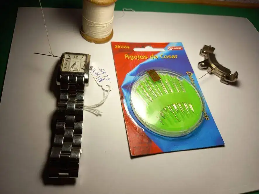

Detector de magnetismo, geavall​
Mis primeros recuerdos con el magnetismo se remontan a cuando era un niño, y me hacía mis propios juguetes, y a una película que los protagonistas son capturados, por los habitantes de la selva, y estos consiguen escapar haciendo magia gracias al magnetismo, colocaron, una hoja sobre el agua y un resto metálico sobre ella y la hicieron girar, consiguiendo con la expectación huir.
Que decir sobre el magnetismo, y su efecto en los relojes y herramientas siempre nos han dado problemas, y en ocasiones ni con brújula los llegamos a detectarlo, a no ser que esta sea muy sensible, esto lo podemos solventar con esta pequeña herramienta, casera.
Herramientas y material​
  • Aguja de coser de las más delgadas.
  • Hilo de coser, +- unos 30 cm
  • Imán,
  • Lampara.
  • Tijeras.
Elaboración​
Magnetizamos la punta de una aguja, frotándola varias veces sobre un imán, y la atamos por el centro a un extremo de hilo de coser, de forma que al quedar suspendida nos quede, horizontal, con las tijeras cortaremos un trozo de hilo de unos 30 cm, y la otra punta del hilo la ataremos a la trasera de la lampara de trabajo de forma que nos quede a una distancia prudencial de la mesa de trabajo, entre 3 y 4 cm, de forma que podamos deslizar por debajo de la guja un reloj o herramienta.
Hice una prueba y es más sensible y efectivo que la brújula para detectar el magnetismo, y detectar los impulsos una vez cambiada la pila o reparado el mecanismo en los relojes a pilas, sobre todo en aquellos que no disponen de segundero, detectando fácilmente si el fallo es mecánico o electrónico.
Observación para que me fuera más práctico y estable, ate el hilo a la lámpara de trabajo, de forma que me quedará un espacio entre la mesa y la aguja, así consigo tenerlo siempre a mano, y tan solo pasado la herramienta o reloj, un par de veces por debajo de la aguja imantado, detecto fácilmente el magnetismo, y en los relojes de pilas una vez detectada +o- la ubicación del rotor, dejo el reloj debajo y observo si se mueve o no la aguja, tener en cuenta que no todos los relojes de cuarzo, reciben el impulso cada segundo

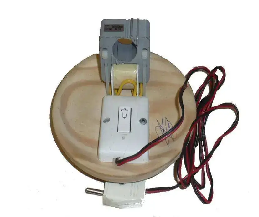

Des magnetizador​
Como fabricarnos un des magnetizador de herramientas y relojes mecánicos, con las prestaciones de turbo para los relojes de cuarzo, pues con unos pocos accesorios procedentes de pequeños electrodomésticos a desechar.
  • Bobina, (de algún pequeño electrodoméstico viejo).
  • Interruptor de timbre.
  • Plato de pulpo.
  • Un par de bridas de nylon, (para fijar la bobina).
  • Un par tornillos de madera, (para fijar el interruptor).
  • Un trozo de cable eléctrico con clavija.
Elaboración​
Aposentamos la bobina y el interruptor sobre el plato de pulpo. Marcamos con punzón o lápiz los puntos para fijar interruptor y bobina. Taladramos pequeños agujeros para fijar la bobina con bridas. Atornillamos y embridamos.
Conectamos el cable a bobina pasando este por el interruptor.
Enchufamos a la corriente. Introducimos un destornillador el cual habremos imantado. Seguidamente le damos al interruptor y extraeremos la herramienta. Si todo está correcto, creara una resistencia sobre la herramienta.
Mantenemos el interruptor en encendido y la extraemos lentamente la pieza imantada alejándonos del desimantado.
La acercaremos a una brújula y si quedo desimantada, esta no se inmutará, si no procedemos de nuevo a desimantar.
Tener en cuenta que si utilizamos bobinas demasiado fuertes podríamos llegar a deformar los espirales, de los relojes mecánicos.
Reacciones: Cuantico y Matveyev
