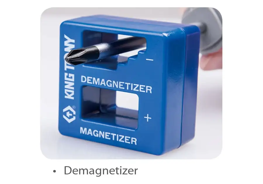

Para herramientas manuales como unas tijeras, un destornillador, lo mejor es uno de estos.
Me supongo que el que te venden en Ali ( que yo tengo uno de esos ) servira especificamente para relojes, pero como dije, me supongo.
Yo he usado uno como el de la imagen y son de lo mejor para las herramientas manuales, cuando estas ensamblando partes electricas, se agradece tener un destornillador con la punta imantada, pues evita que el tornillo se caiga al suelo.
