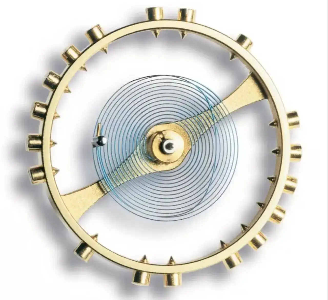

No hay de qué, compañero. Efectivamente, era cosa de la foto y el eje está perfecto. Esa media luna que dices, no forma parte del eje, es una pieza independiente, que va embutida en el mismo, y es donde va el rubí que comentas, que se llama elipse, que es la que recibe el impulso del áncora, y hace que el volante oscile. Enderezar una espiral Breguet es un poco más complicado, pero 130 € me parece excesivo. Por si te atreves, así es como debería de quedar.
Y si no, aquí tienes una espiral nueva, o por lo menos eso dice el vendedor (tiene dos unidades) por 34 €.
Reacciones: David Bio

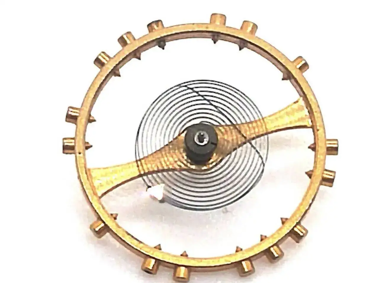

Acabo de encontrar una foto de un Movado 220. Así es como tiene que quedar exactamente, y en la misma posición con respecto al volante.
Me quedo mucho más contento de que me confirmes efectivamente es su forma, y no un daño, en el eje del volante. Genial, solo falta enderezar la espiral propiamente dicha :whist::

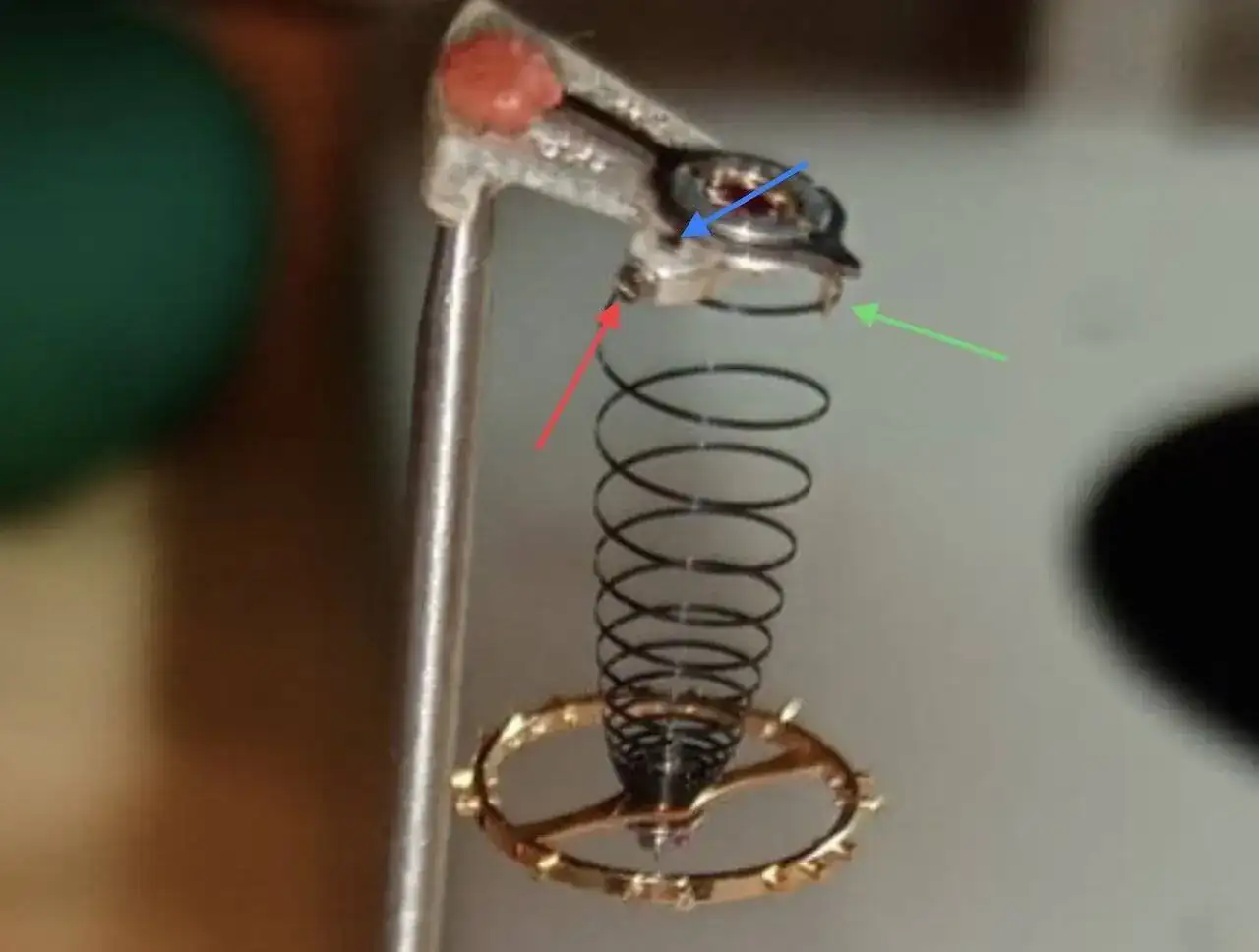

Para quitar el puente, afloja el tornillo (flecha roja), pero sin sacarlo del todo, ya que luego cuesta mucho trabajo volverlo a poner, hasta que se libere la pitón (flecha azul). Empujas la pitón con las puntas de las pinzas y ya lo tienes fuera. Es mejor aflojar el tornillo (sin liberar la pitón) con el volante puesto en la máquina para poder controlar mejor la fuerza. Luego ya con el volante fuera de la máquina terminas de aflojarlo hasta que termines de liberarla. No se te olvide hacer pasar la espiral por el fiador (flecha verde) cuando lo vayas a montar.
No es estrictamente necesario sacar la espiral del volante. Coge una base de madera, le haces un agujero lo suficientemente grande para que entre el eje sin que se dañe el pivote, y sujetas el volante a dicha base (yo lo sujeto con dos trozos de cinta adhesiva de doble cara), y ya puedes trabajar sobre la espiral.

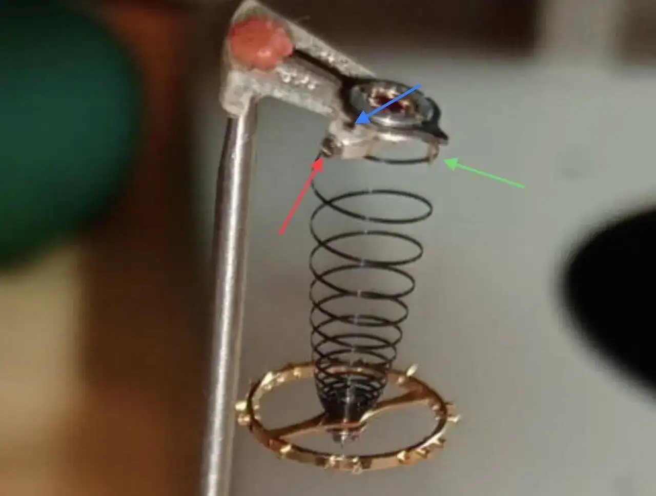

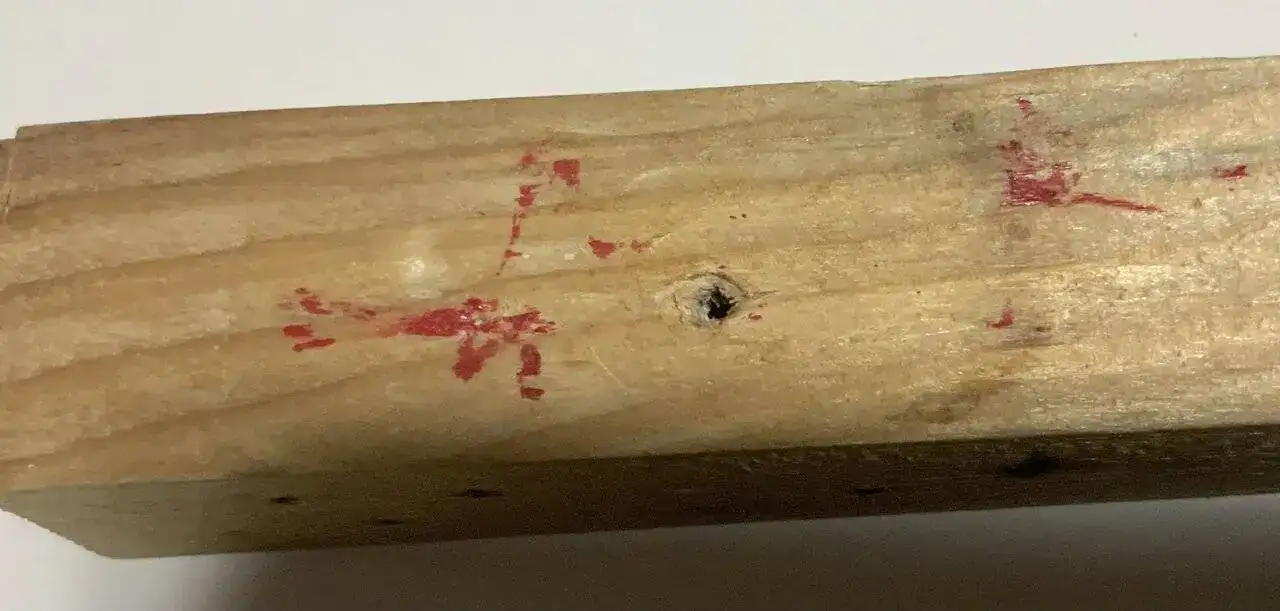

Gracias por los detalles en la explicación!, y, solo por si tuvieras a manos, ¿tienes una foto que ilustre eso?, la base de madera, con el volante fijado 😉, si sí, genial, si no, más o menos me lo imagino, gracias otra vez!
Reacciones: KIKEMORGAN
Ahora mismo no tengo a mano ningún volante desmontado, pero la madera que utilizo es ésta. También la utilizo para pintar agujas, jejejeje.
Pones dos tiras de adhesivo de doble cara a cada lado del agujero para que el volante quede sujeto y puedas utilizar las dos manos con las pinzas, y lo introduces con la espiral hacia arriba. Luego lo despegas con cuidado utilizando la punta de un destornillador pequeño. Estos son los recursos que hay que utilizar cuando careces del instrumental de relojero, jejejejeje, pero cualquier otro invento también te podría servir, una caja de cartón, por ejemplo.

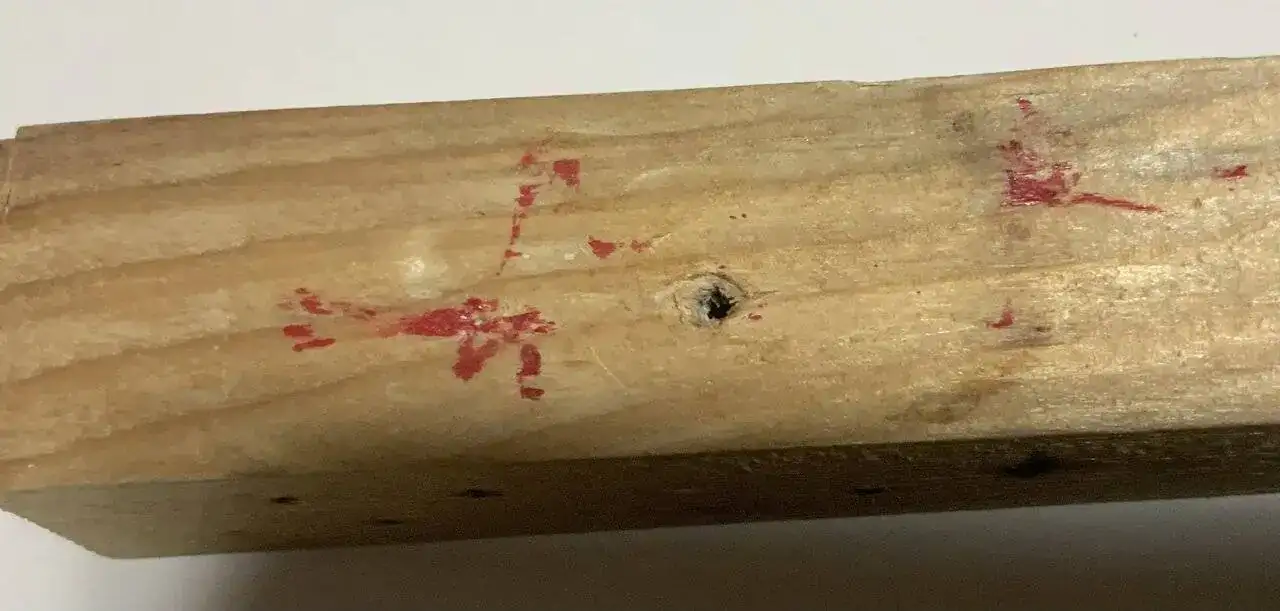

Ver el archivos adjunto 2721704
Gracias! sin duda estaba imaginando un diseño mucho más complejo, jeje, perfecto, esto puedo hacerlo. Lo voy a intentar, ya en noviembre, que este finde lo tengo ocupado, y es cuando tengo más tiempo de jugar a éstas cosas 😉
