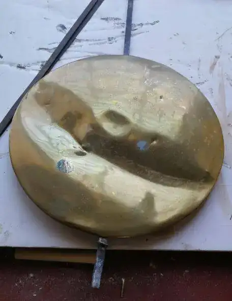

He recibido un comtoise con un embalaje muy deficiente y con un resultado desastroso.
¿Hay alguien que haya solucionado esto de alguna manera?
Me refiero a devolver a la normalidad a esta pobre lenteja.
Se admiten consejos... Gracias.

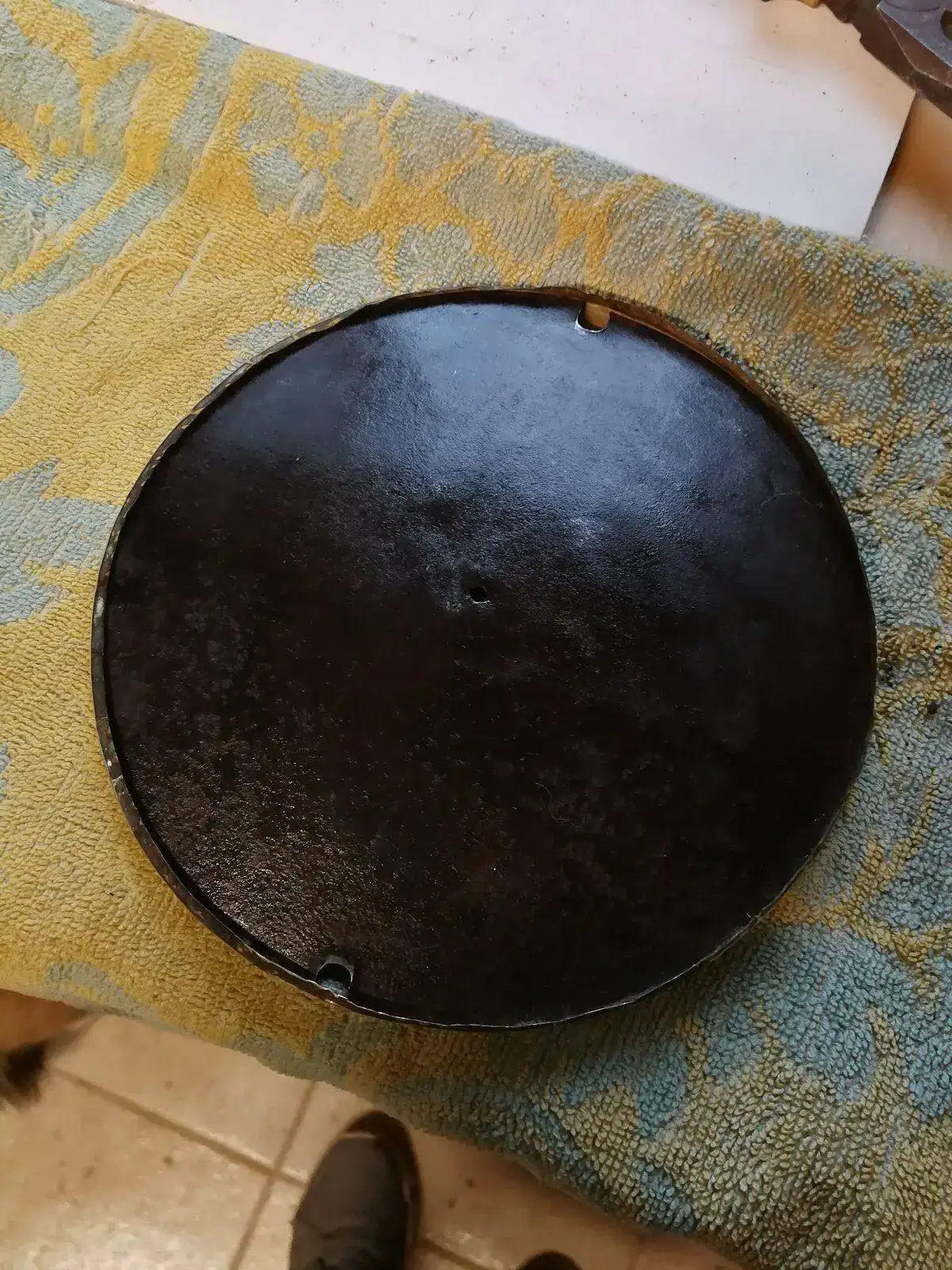

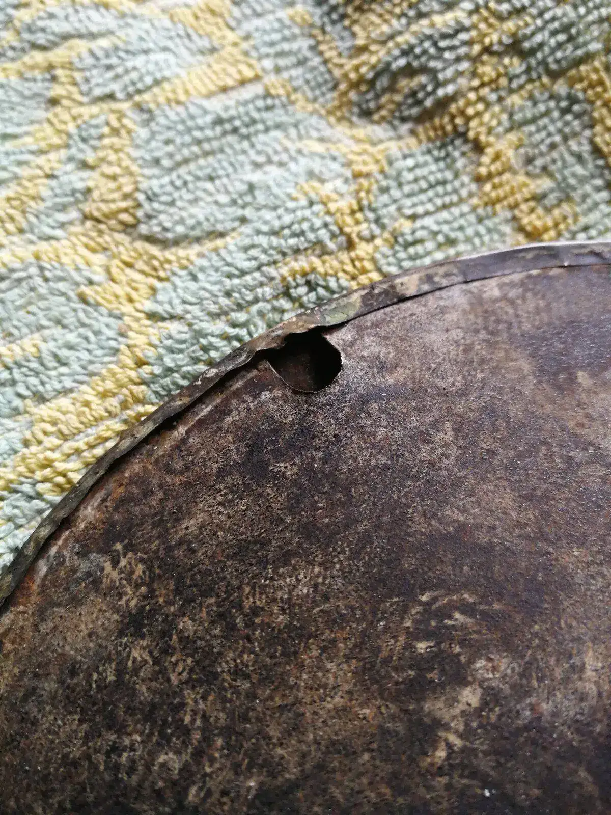

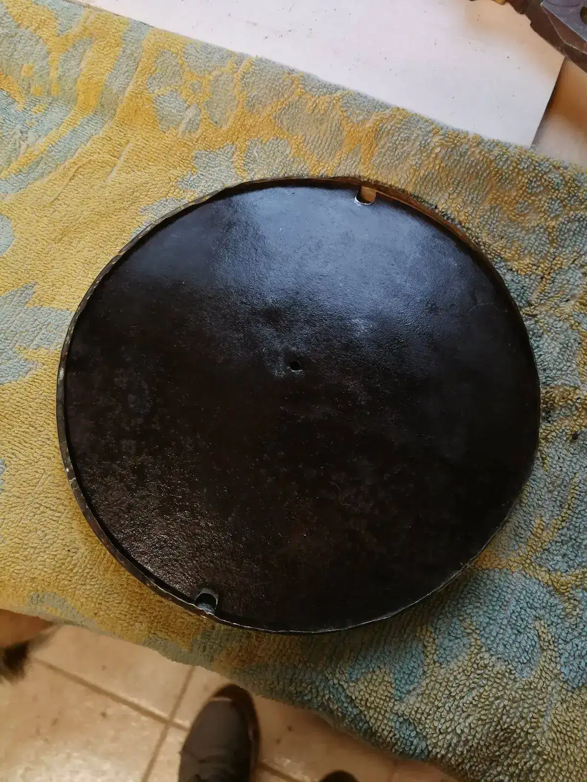

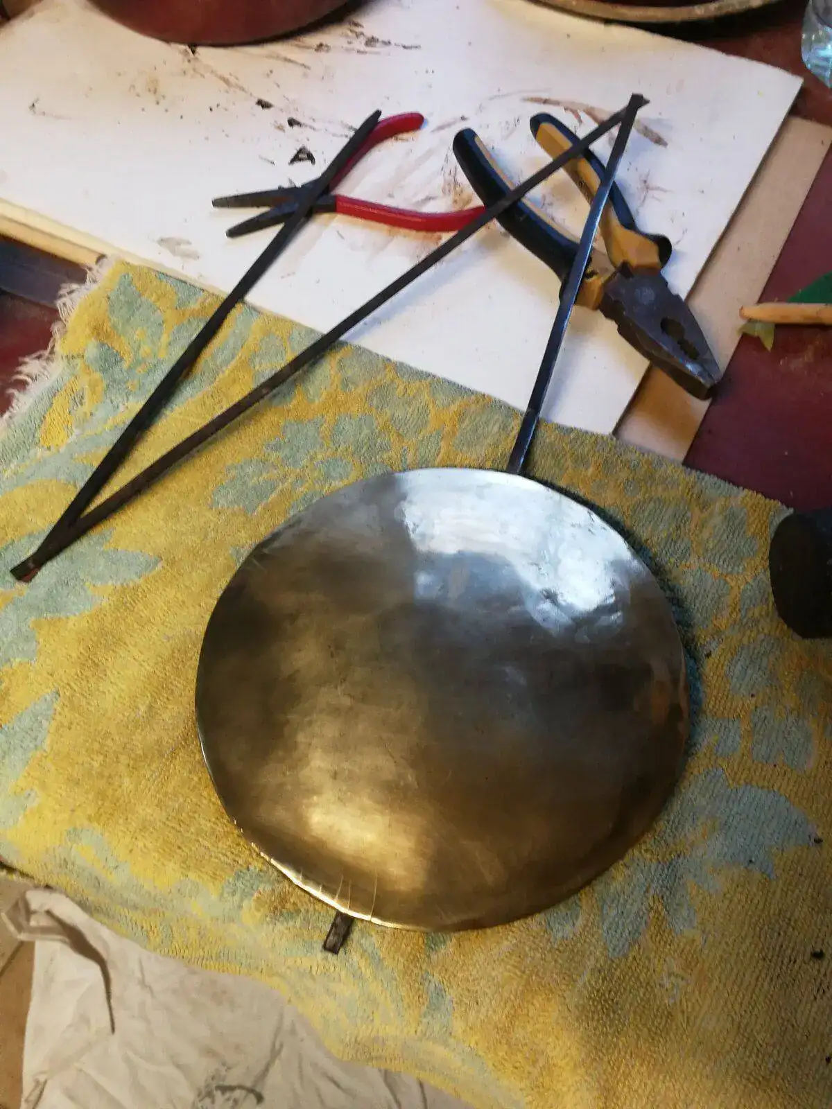

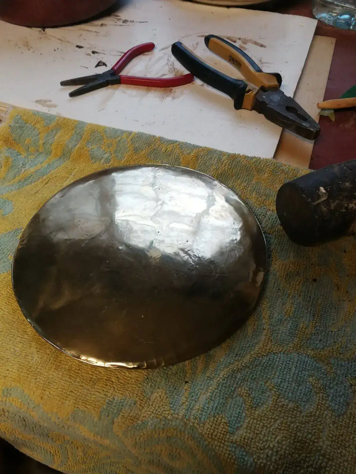

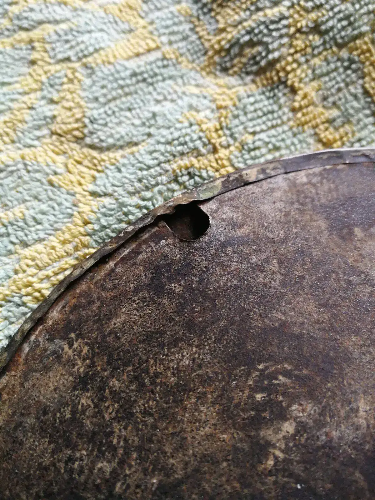

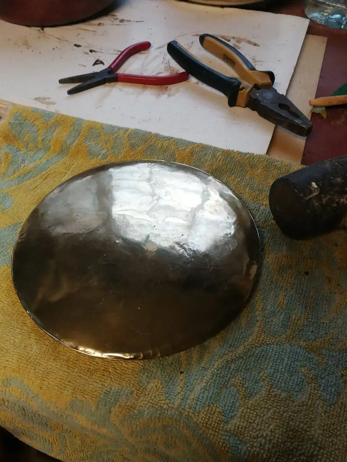

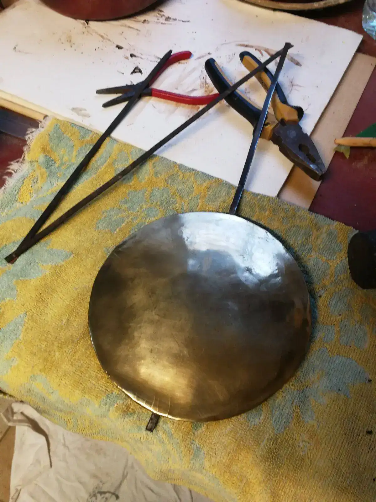

Me he atrevido con desmontar la lenteja como me recomendó jabcproenca y he descubierto que tenía óxido (que he podido eliminar) y que constaba de tres piezas, una interior. Después con martillo de goma que he lijado previamente he alisado la lenteja con mucha paciencia. No ha quedado mal. Ahí tenéis el resultado.

te ha quedado decente, no perfecto, pero casi....
Teniendo en cuenta el estado previo, te ha quedado muy bien. Las imperfecciones no afean la estética de un reloj de esta antigüedad.
realmente, visto el estado en que estaba, ha quedado muy bien...
