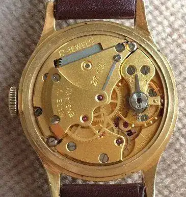

Os cuento. Quiero hacer un proyecto, y estoy buscando movimientos con segundero central. La mayorí ( que tienen un precio razonable) son automáticos. He visto uno ETA 6497-1 modificado pero se sube a un poquito más de 1000 euros con los portes.
Mirando mirando, me he encontrado con este movimiento Smith,con segundero central, manual y a precio muy asequible
¿Alguien puede darme una opinión sobre él?
Si de movimientos suizos sé poco de ingleses ni hablamos.
No obstante, ese movimiento no parece del tamaño de un 6497 y tampoco sabemos en qué consiste el proyecto luego va a ser difícil opinar.

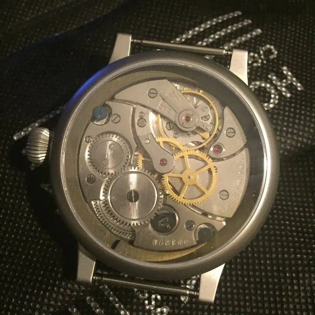

+1 para el molnija 3608. Lo encuentras fácilmente en eBay buscando por relojes URAL. Por entre 30-50€ encuentras un donante decente al que le tendrás seguramente que comprar una tija nueva (les sirven las de los molnijas 3601 y 3602 con segundero a las 9) para cortarla a la medida que pida la caja donde lo instales. Para muestra un botón; un proyecto que yo me he hecho:
El tamaño del calibre es igual a un unitas 6497/8. En la foto en una caja de 47mm.

Que calladito te lo tenías.
Alguna foto más no estaría mal.
Jejeje... espero poder presentarlo próximamente como se merece y además poner datos de las piezas y costes por si alguien se anima, pero no he querido hacerlo porque ahora mismo aun esta en revisión en el relojero, ya que los calibres molnija 3608 se consiguen baratos pero no muy bien ajustados.
Salu2
