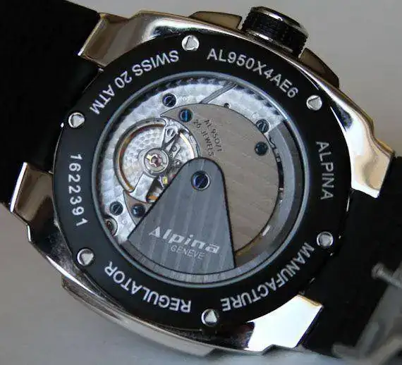

Una un poco diferente que suele usar Alpina;

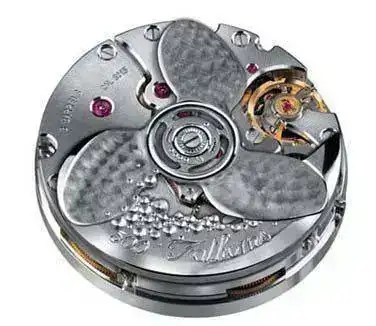

No entiendo como esta helice puede hacer girar el mecanismo, pues no tiene un desbalance para que la gravedad haga lo suyo... El centro de masa esta en el eje, cuando lo que se busca es que el centro de masa este lo mas alejado del eje... (?????)
El centro de masa de un cuerpo es el lugar geometrico donde puede representarse que esta concentrada toda la masa del cuerpo.
En esa foro no se ve bien pero yo creo que dos de las aspas de la hélice están unidas por la "verdadera" masa oscilante. En cualquier caso podrían hacerlas de distintos materiales o se distintos grosores como muestra emeeme.
Otra foto.
Yo creo que donde pone el Cannes 2009 y las burbujitas, es una chapa que une dos de las palas de la hélice, como muy bien apunta Jorge:ok::

Aaaaaaaa ahora si... es que me estaba volviendo loco jaja...

Jorgemuci... Hola
Vamos a ver... Quizás diga una burrada ::blush:: y supongo que funcionará... porque si no funcionara no la habrían hecho.
Pero por lo menos dos de las paletas de la hélice deben ser más pesadas que la otra paleta, porque si todas las paletas pesan igual la oscilación sería mínima o nula.
De hecho las hélices de los aviones están cuidadosamente contrapesadas para que todas las paletas pesen lo mismo. De lo contrario la fuerza centrífuga provocaría vibraciones que destruirían el eje de la hélice.
Y, si es así, (si dos paletas pesan más que la otra) no le veo el sentido a hacer una hélice como masa oscilante que en realidad no funciona como una hélice...

Hola tocayo,
Funcionar claro que funciona, dos de las paletas están unidas como se ve en la segunda foto. Digo donde en la primera foto pone fathoms.
Es simplemente una decoración, que particularmente me parece acertada para un reloj de este tipo. A mi es de lo que más me ha gustado en cuanto a masas oscilantes (aunque debo reconocer que me hizo mucha gracia la tapa trasera de un omega limitado 007).
Volviendo al Blancpain lo único que digo es que debe ser más caro de hacer, por ejemplo en el nuevo bathyscaphe no se lo han trabajado nada.
