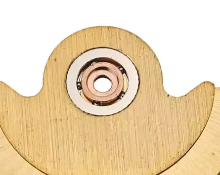

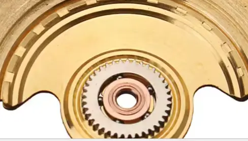

Buenos días, tengo un problema que estaría muy agradecido si alguien me pudiera dar luz en el asunto.
Estoy cambiada la maquinaria a un Hamilton, para eso la he sustituido por un eta 2824, el problema es que quiero ponerle la masa oscilante que he encontrado firmada pero no lleva el rotor central, y estoy intentando quitarle este rotor a la masa del clónico. No sé si se puede o no desmontar y no quiero forzarlo. Estaría muy agradecido si me echáis una mano . Muchas gracias
(no sé si el tipo de letra es adecuada pero no cambiarla…)
Unas fotos ayudan, pero en un principio, va a presión sin más.
Tiene que presentar en un tass con un agujero un poco mayor que el rodamiento central ( con dientes incluidos, es toda una pieza) para no hacer mella y además no tendrás punzonera, lo puede hacer con una madera redonda que coincida con el diámetro exterior del rodamiento por encima.
Ver el archivos adjunto 3277866Ver el archivos adjunto 3277867
En este video tienes la solucion:
