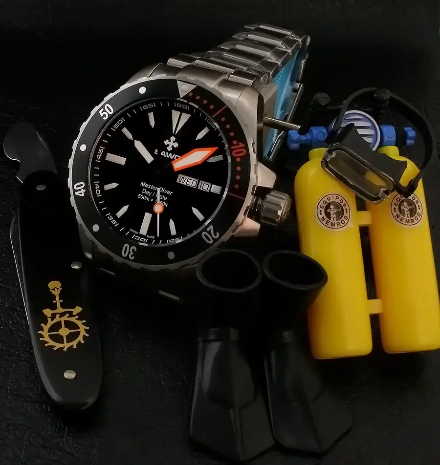

Pues algunos modelos de estas marcas nóveles de divers que salen mucho por WUS.EL certina DS tambien por ejempo(el sistema DS es con doble junta,ojo sin contar la dela tija,entonces son tres;-),aunque esa la tienen todos y no se cuenta)o este SAWC,aunque por aqui no gusten mucho,tiene 4 juntas en la corona y dos en la tapa;-)
